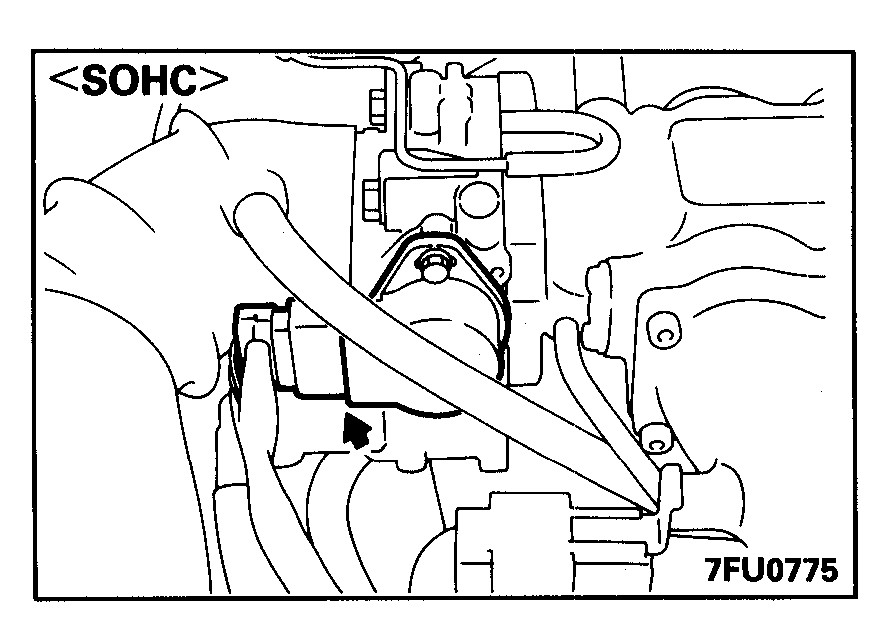

Ihr könnt den LLR auch anders rum testen. Schraub mal nicht ne halbe Umdrehung rein, sondern ne halbe Umdrehung raus. Wenn er ganz ist, korrigiert er den Wert wieder auf seine 700. Wenn er nicht mehr geht, bleibt die Drehzahl erhöht.
Das stimmt aber nur teilweise. Wenn du die Schraube soweit rausdrehst das der LLR komplett zu macht, dann erhöht sich die Drehzahl doch.
Das ist ja auch der Irrglaube, das man an der der Schraube die Leerlaufdrehzahl einstellen könnte. Ja geht, aber nur wenn man so die Reglung ausgetrickst hat.
Und da man ja nicht weiss wie die Schraube stand ist reindrehen der sicherere Weg, ist einfach mehr Spiel nach oben.
Naja, wie auch immer, anscheinend regelt er irgendwie auf 800 und ist ganz.
