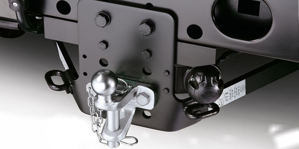

      Also ich habe da so eine britische Hängerkupplung dran.
      Ich mache morgen bei Tageslicht ein Foto davon.
      Das ist so ein Kombi-Teil, wo man den Kugekopf der auf einer Stange sitzt, aus einer Bohrungziehen kann die sich wiederum in einer Maulkupplung befindet.
      Das Ganze läßt sich dann mit Hilfe eines Umlenkhebels und einer Feder auf "Locked" und "Free" blockieren beziehungsweise lösen.

      Gugga schrieb:
      Du redest von einer abnehmbaren AHK, richtig?
      Nö. Nicht im herkömmlichen Sinne.
      Es ist eigendlich eine Maulkupplung in der ein Pin steckt, auf dem sich der Kugelkopf befindet.
      Also man hat eigentlich beides in einem.
      EDIT//
      Habe ein Bild ausgeliehen. So sieht das aus:
      Hier auf dem Bild ist das immer noch separat. Also der Kugelkopf ist davor angeschweißt.
      Bei meinem ist aber der Kopf direkt auf dem Pin mit drauf und läß sich (wenn entriegelt) rausziehen.
