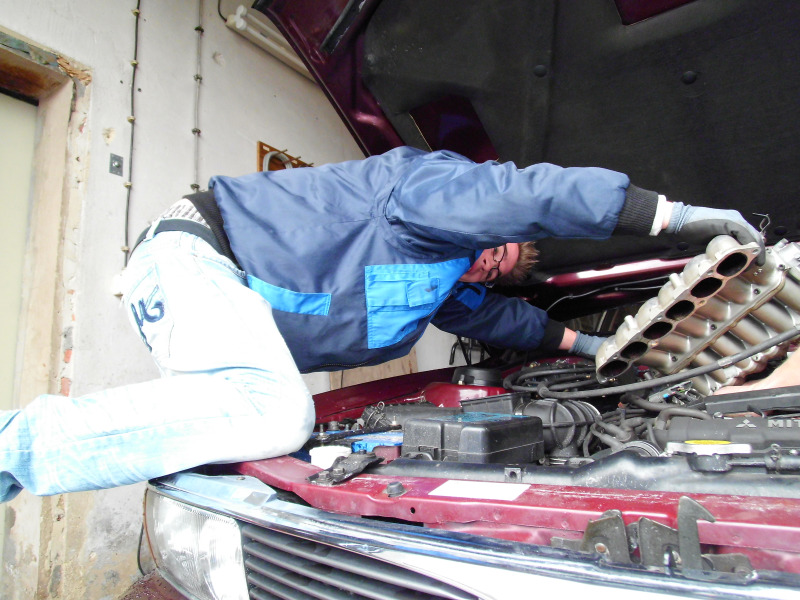

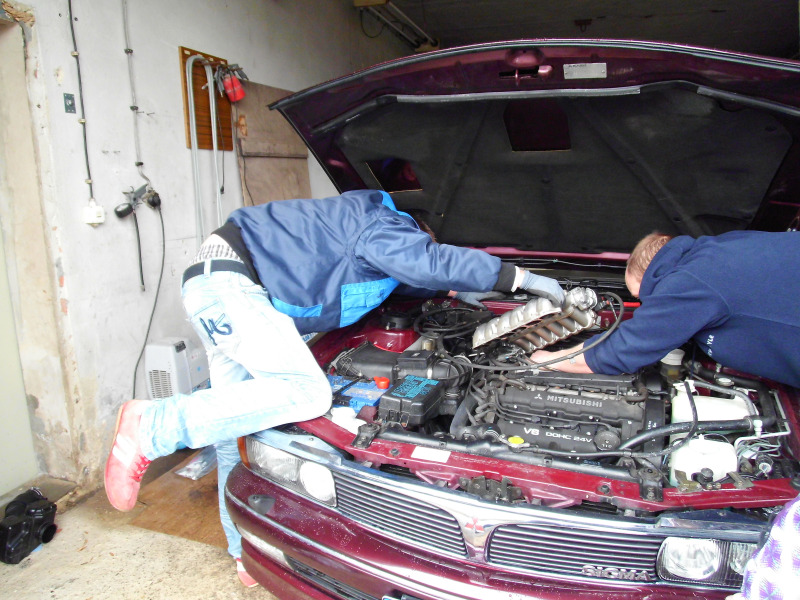

      Die größte Sch.... ist das du die Ansaugbrücke wieder abschrauben darfst oder du testest erst mal nur die vorderen 3 Kerzen und Kabel vielleicht haste Glück und es ist eine von den .
      So Sparst dir ne menge Arbeit .
