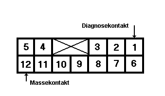

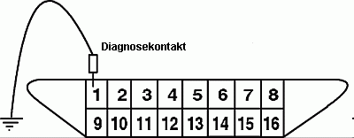

      Fehlercodeauslesen mit Blinkmethode
      Alter Stecker
      Zündung ausschalten.
      Diagnosestecker befindet sich in der Hähe des Sicherungskastens.
      Voltmeter zwischen Kontakt 1 und 12 anschließen.
      Zündung einschalten.
      Codes werden als 12 Volt Impulse am Voltmeter abgelesen.
      Konstante Wiederholung kurzer Impulse ist normal.
      Es erscheinen lange und kurze Impulse.
      Lange Impulse repräsentieren Zehnerstelle.
      Kurze Impulse repräsentieren Einerstelle.
      Zum Beispiel ergeben 4 lange Impulse und 3 kurze Impulse den Code 43.
      Neuer Stecker
      Kontakt 1 des Diagnosesteckers erden.
      Zündung einschalten, die MIL Lampe beginnt zu blinken.
      0,5 Sekunden an und 0,5 Sekunden aus bedeutet keine Fehlercodes.
      0,5 Sekunden an (Zehnerstelle), 1 Sekunde aus und dreimal 0,2 Sekunden an (einerstelle) bedeutet zum Beispiel Code 13.
      Codes löschen
      Nach der Reparatur können Fehlercodes durch Abklemmen der Batterie (Minus-Pol) für 20 Sekunden gelöscht werden. Anschließend nochmals auf evtl. Codes prüfen.
