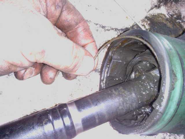

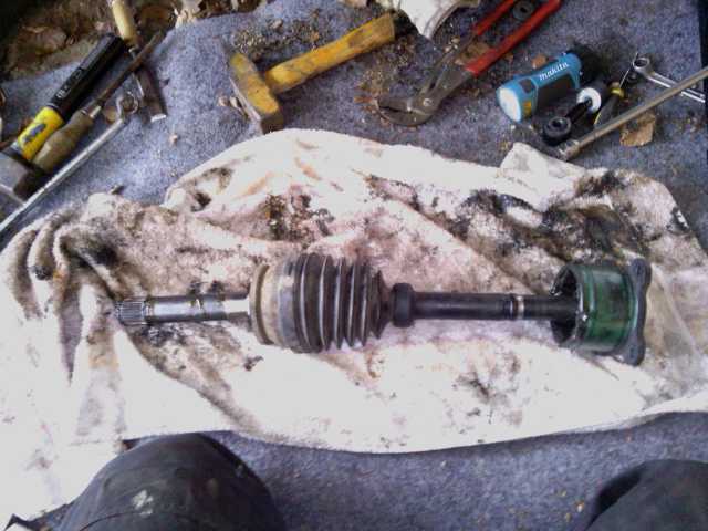

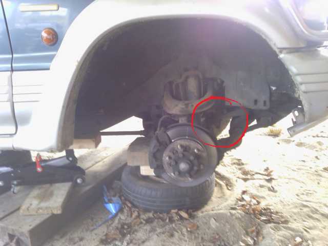

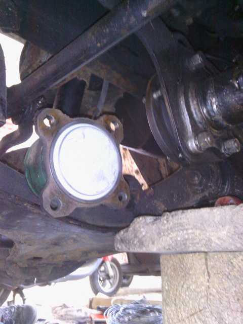

      Hab mich heute rangetraut. Und was soll ich sagen: Vorne rechts bin ich fertig. War garnicht so schwer.Ich versuchs mal zu beschreiben.
      1. Reifen ab
      2. Naben-Kappe vorne ab und Sprengring der Antriebswelle ab.
      3. Stoßdämpfer unten lösen und hochdrücken damit Platz.
      4.Koppelstange ( Stabi ) abschrauben.
      5.Antriebswelle linksseitig ( grüne Gelenkschale ) 4 Schrauben abschrauben
      6. Lenkung einschlagen
      7. komplette Antriebswelle nach hinten rausziehen.
      Morgen probier ich die andere Seite. Sieht aber ein wenig anders aus. !
