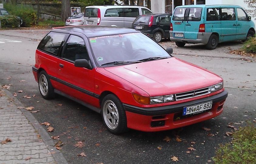

      Je kleiner die Zahl bei det Einpresstiefe ist, um so weiter kommt die Felge raus. Die Felgen die auf den Wagen kommen sind die klassischen 15" Zenderfelgen im Mehrteilerlook. Im Anhang mal ein Bild von meinem Roten als ich da die Räder testhalber montiert hatte, damit man sieht wie das ganze mit der ET35 im Radhaus steht. Da sollen nochmal zusätzlich Spurplatten drunter damit die Räder noch ein Stück weiter rauskommen, wie gesagt, ich dachte da an Platten im Bereich 15 bis 25mm pro Rad. Da ich den GTi sowieso komplett von Grundauf neu aufbaue und Lackiere, kann ich die Radhäuser dann auch gleich entsprechend verbreitern damit alles abgedeckt ist. Meine Frage nach der ET kommt daher das ich dunkel in Erinnerung habe das es für jedes Fahrzeug eine Untergrenze bei der möglichen ET gibt bis zu der die Belastung der Radaufhängung geprüft ist (Stichwort Hebelwirkung der weiter draußen stehenden Räder auf die Radnabe/Radaufhängung) und bei Unterschreitung dieser ET bekommt man das ganze so nicht eingetragen, es sei denn es gibt ein Gutachten darüber das die Radaufhängung die höhere Belastung aushält. Daher die Frage ob jemand weis wo beim C50 diese Grenze liegt.
