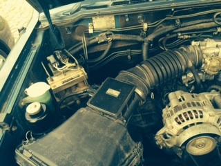

      Kleine Bastelanleitung zur Diagnose: ABS Pumpenrelais hängt beim V 20 (exakt V 43, 92)
      Das Problem ist nicht das basteln, sondern das WO basteln. Und darum gilt:

      2. Die ABS Hydraulikeinheit befindet sich rechts hinten im Motorraum

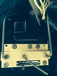

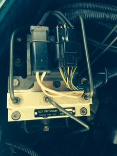

      3. Kabelhalter abbauen
      4. Plastikkappe vorsichtig abbauen

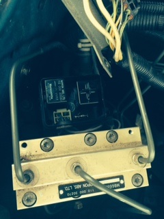

      5. so sieht das innen aus: ABS Ventilrelais (11200020020-11111) und ABS Pumpenmotorrelais (11200010050-20108 ), der Übeltäter
      6. Beide (wenn schon, denn schon) Relais ziehen - die sitzen fest ! (wozu hat man die mit WEICHER Hand zu betätigende WaPuZa)
      7. Einen Tropfen Kontaktspray auf Kontakte und Stecker, Relais leicht klopfen und wieder stecken, Batterie anhängen. Wenn Ruhe dann gut, wenn die Pumpe aber läuft zu Schritt 4 gehen und Teilenummer abschreiben......
