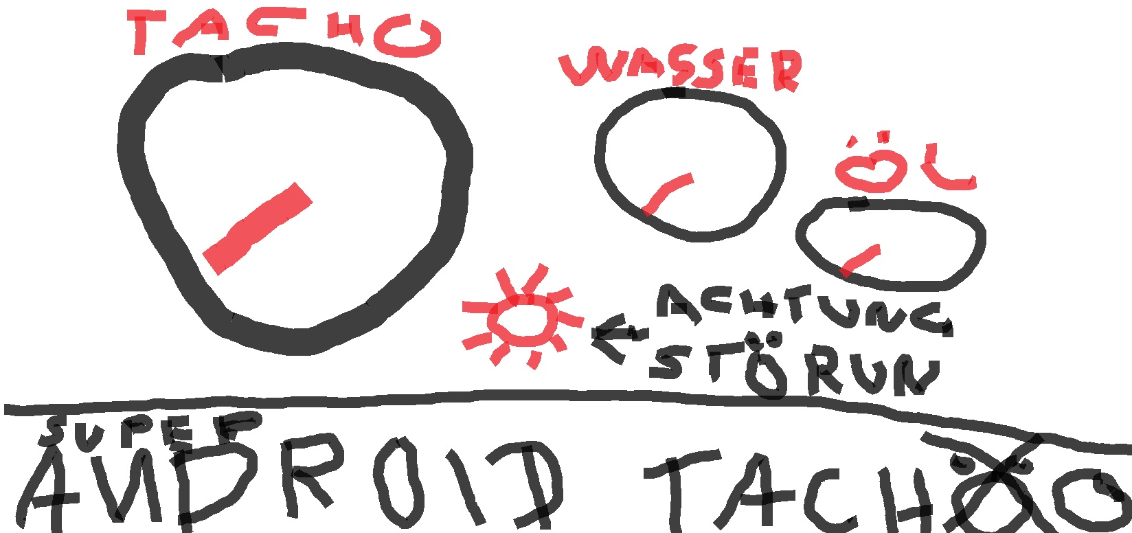

      Bei meinem AndroidScheiss habe ich das wichtigste zusammen, ein Dienst für Bluetooth, 3 dimensionales schiebchen Activity Feld für die Datenanzeige, Formelparser, naja Zeugs eben.
      Soll irgendwie nachträglich konfigurierbar werden.. falls ich irgendwo Müll festgelegt habe.
      Mein Code da sind jetzt etwa 50 Bildschirmseiten, allerdings Null-Trickreich, will ja noch durchsehen.
      Darfst gerne mitmachen, ich hasse Java, hab noch nie Android programmiert, jetzt weiss ich auch warum 8)
      Grafikzeugs, runde Tachos mit Zeigern und irgendwelche Tiffys und Blink-Blink, Skins zum selber malen oder was weiss ich, was informatives, was schönes eben.... schön kann ich nicht... ist so Geschmachssache.. willste?
