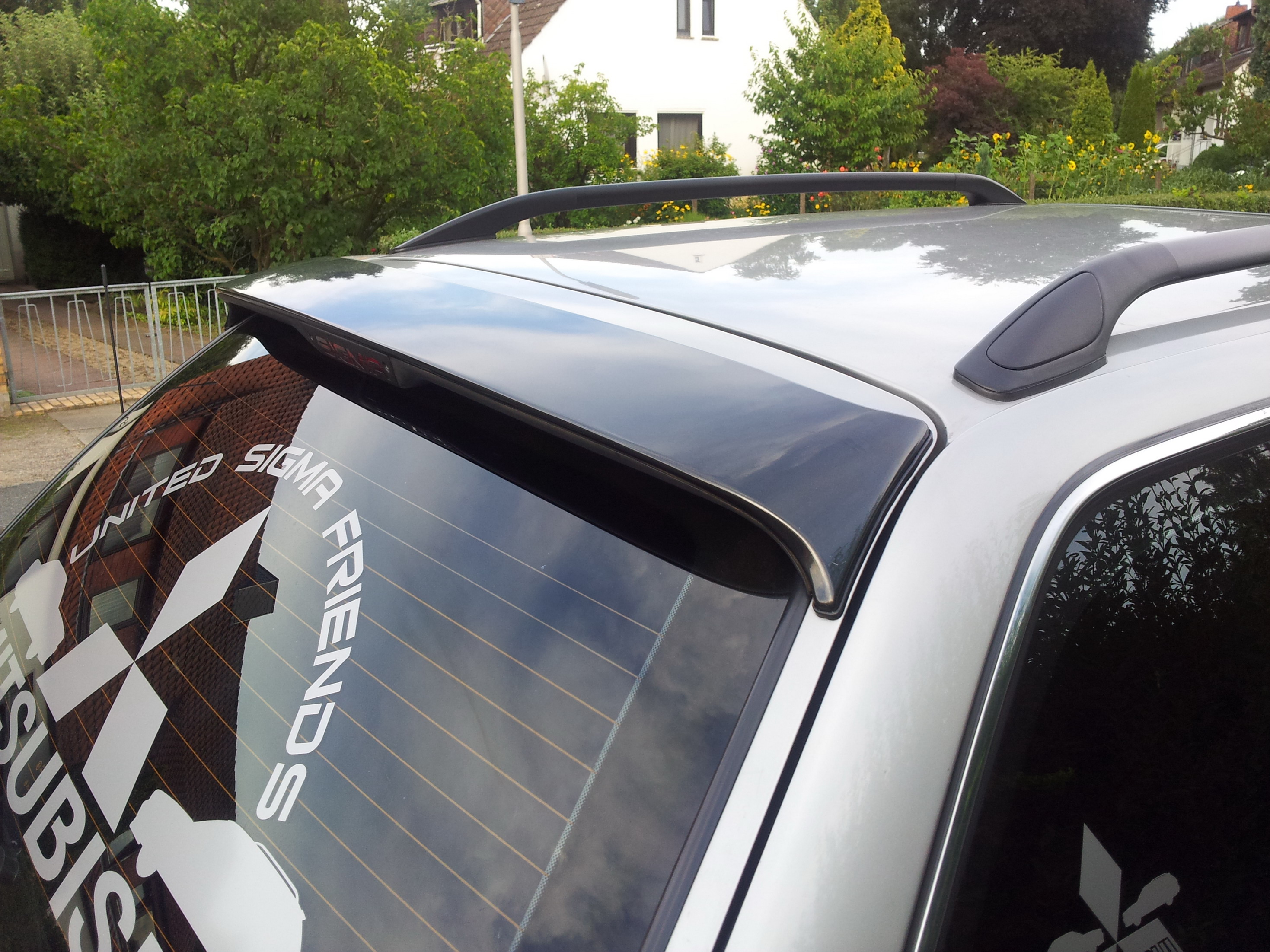

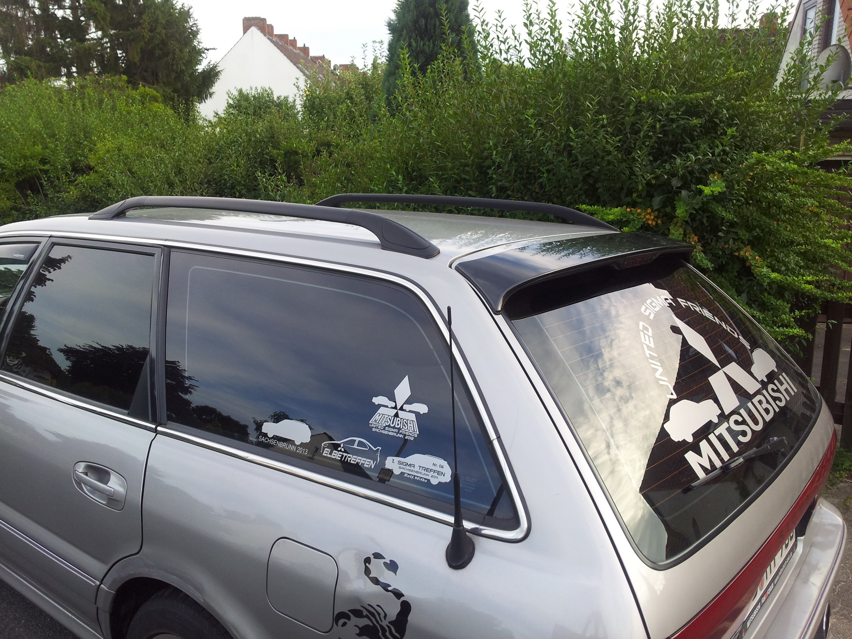

Schicker Spoiler Ralf.

Der Spoiler gefällt mir jetzt sogar besser als in Wagenfarbe. Hat was.

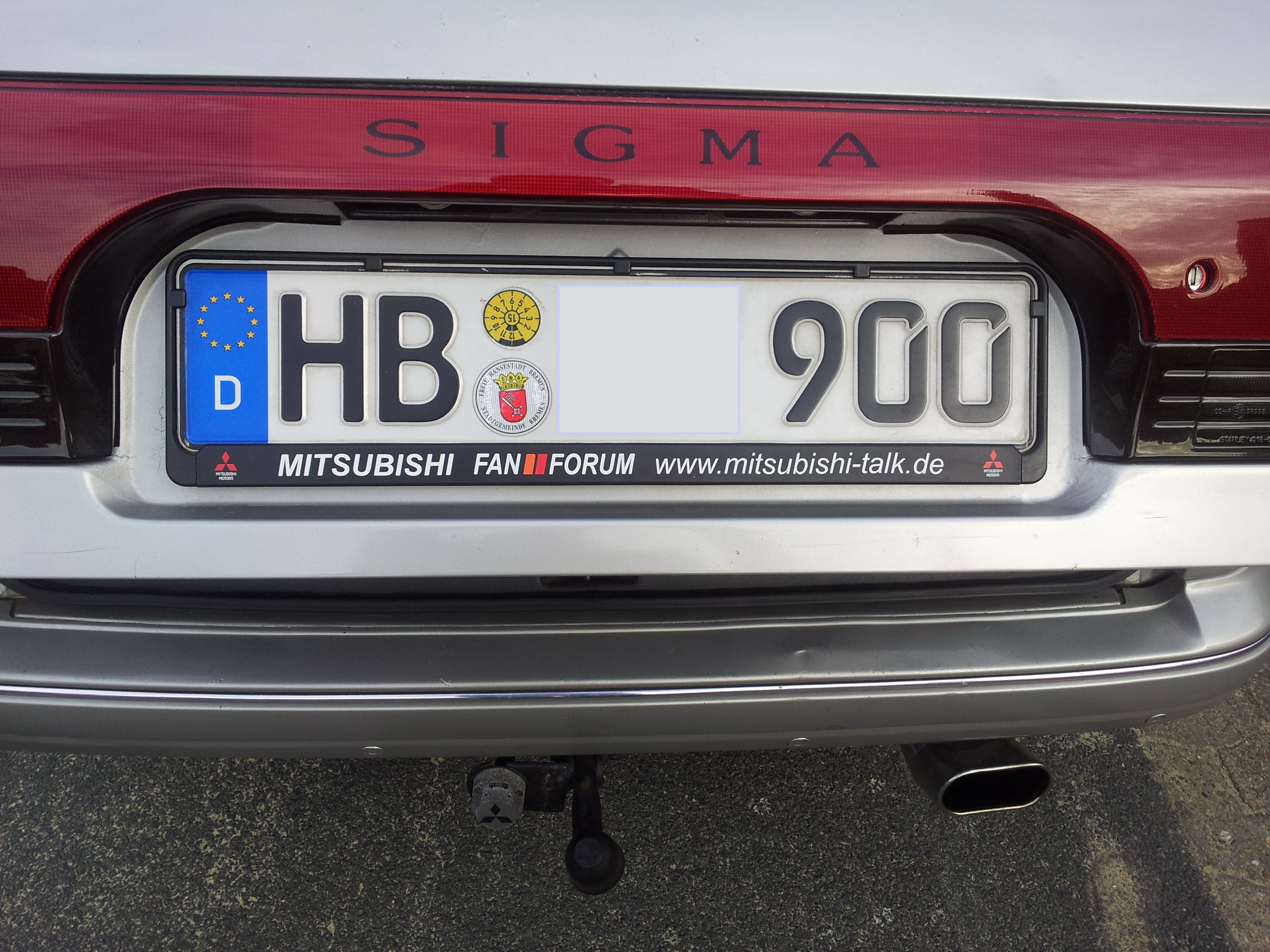

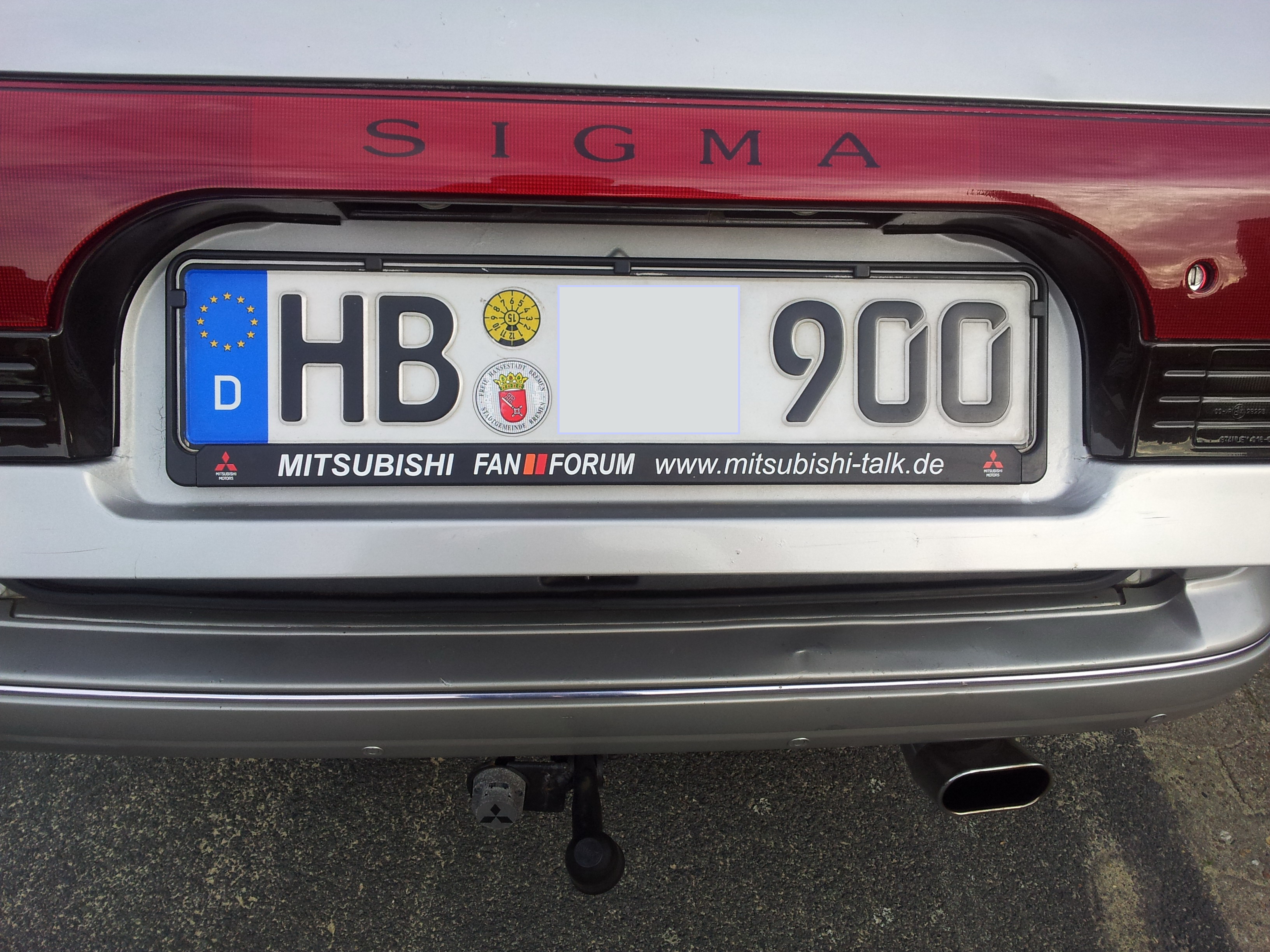

ach ja, fast vergessen ... die Auspuff-Wette hab ich übrigens gewonnen:
Sigma F07W Abgasanlage
