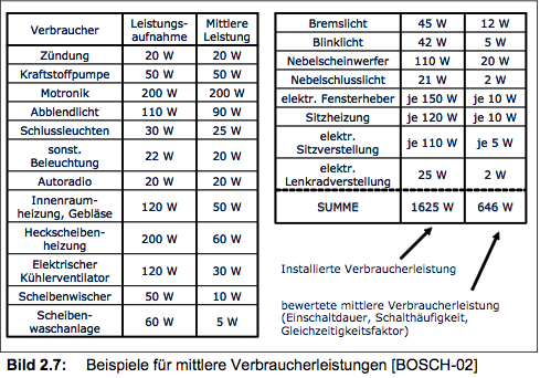

      Zündung, Kraftstoffpumpe und Motorelektronik sollten schon an sein und damit hast du deine ~200 Watt Verlust. ;)

      Tja, was ist aktiv. Steuergeräte für ABS, Stoßdämpfer, Allradanzeige. Die Allradanzeige selbst, die Uhr, Tank- und Temperaturanzeige, Kompass. Das war´s, mehr kann nicht an sein.
      -> Wenn man alles zusammenzählt könnte ich mir schon vorstellen, dass man im "Leerlauf" auf die Verlbleibenen 15A respektive 180 Watt kommt...
      Nicht umsonst ist die Lima ja auf knapp 100A ausgelegt, wenn ich mich recht entsinne.
      Naja, wenn die paar Sachen soviel brauchen, ist es ja ok. Mir kam das nur sehr viel vor. Früher zu W114//W115 Zeiten, war da nüscht viel mehr als die Batterie gezogen hat.... §§unschuld
