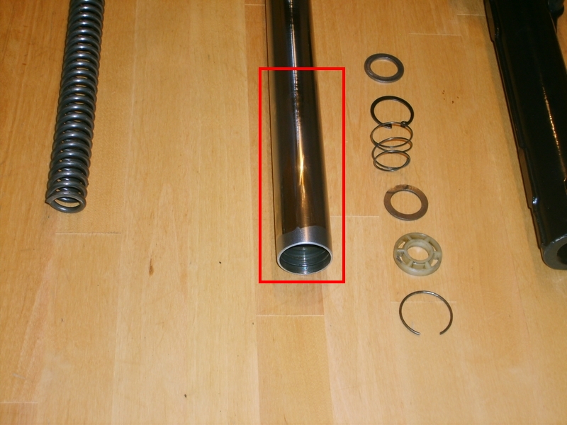

      Egal, beim Ausbau habe ich gepennt. Als erstes, wenn das Rad und der Kotflügel ausgebaut ist, wird das Spiel der Gleitrohre geprüft. Ich habe den ersten Teil der Gabel gleich gezogen, wollte ja nur die Dichtringe tauschen.
      Im Keller angekommen, machte ich mich gleich über den Dichtring her. Öl, Feder usw. alles noch drin. Dann schob ich den Faltenbalg richtig bei Seite und sah die Bescherung.
      Ganz links im Bild, ist die Abnutzung der Rohre zu sehen.
      Rechts im Bild ist ein Teil meiner Bestellung rot gerahmt.
      Also mein Buch "wie helfe ich mir selbst" raus geholt und erst mal gelesen. Nun fiel die Prüfung als erstes auf. Also alles wieder zusammen gesteckt und geschaut. Alles bewegte sich hart an der zulässigen Grenze. Es machte also keinen Sinn, nur die Dichtringe zu wechseln, da eine erneute Undichtigkeit ab zu sehen war.

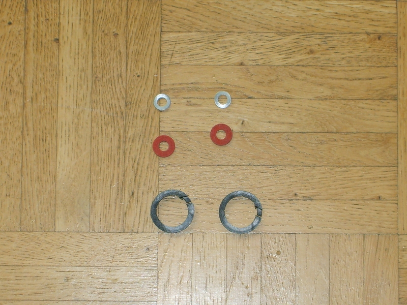

      Beim zweiten, habe ich die folgenden Sachen bestellt.

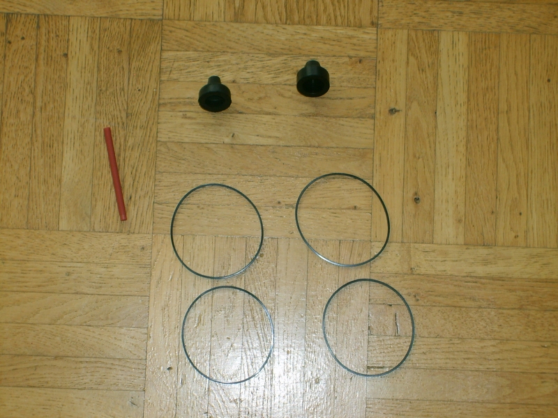

      2x Federscheibe, 2x Dichtring, 2x Flexibler Dichtring

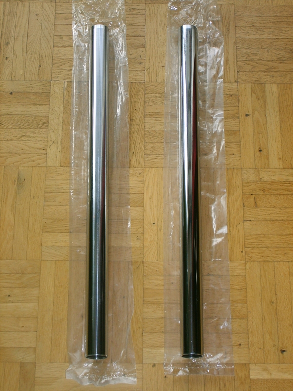

      2x neue Führungsrohre
      Zusätzlich vier neue Dichtungen für die Blinker, 2 unterschieliche Kappen für den Kupplungszug (zum Testen) und ein neues Röhrchen für den Benzinhan (Reserve). Den musste ich bei der damaligen Restaurierung kürzen und war nicht zu beschaffen.

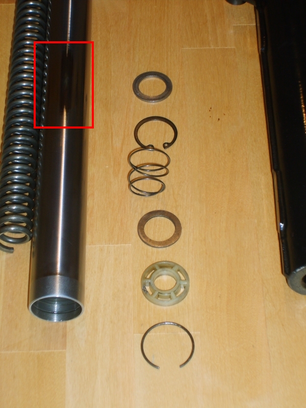

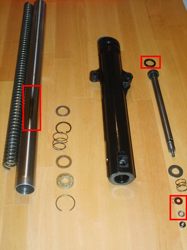

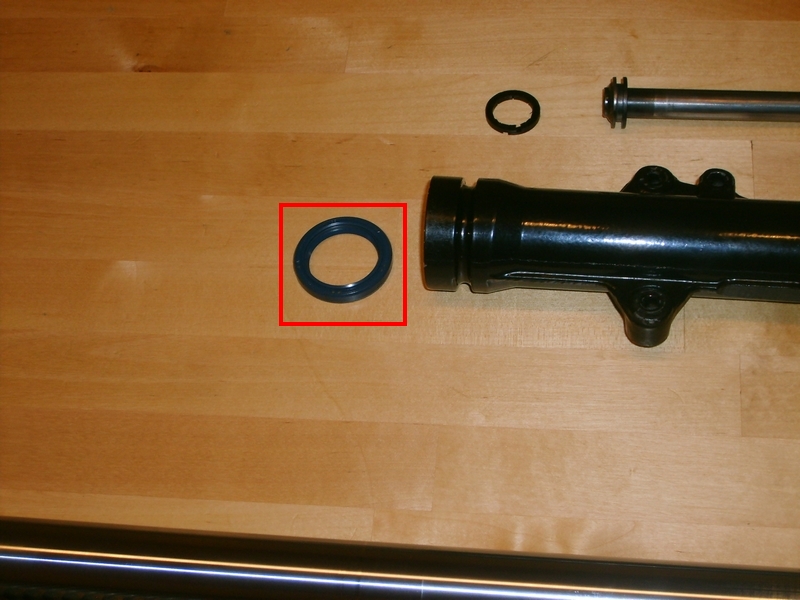

      Die Führungsrohre weisen an zwei Stellen Abnutzung auf. Die Stellen sind gegenüber liegend. Oder anders gesagt, die eine vorn oben und die andere hinten unten. Wie die Bilder zeigen (roter Rahmen)

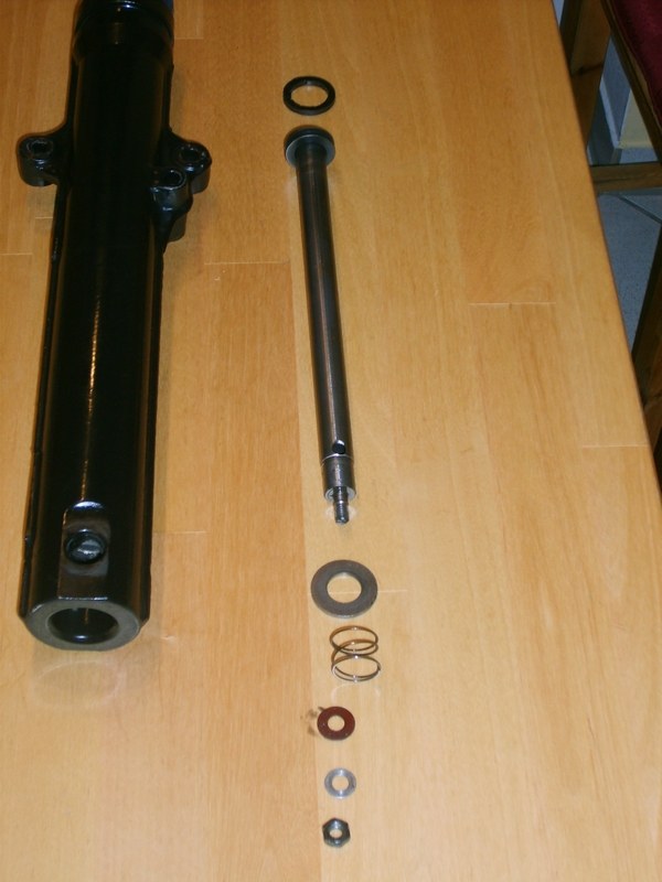

      Im zweiten Bild, liegen die Innereien der Führungsrohre, der Einbaureihenfolge nach.
      Auch hier der Einbaureihenfolge nach sortiert. Ganz oben der Flexible Dichtring. Die große Scheibe, Feder und der rote Dichtring gehören mit in das Führungsrohr. Die Federscheibe und die Mutter haben ihren Platz unten am Gleitrohr. Dies verbindet Führungsrohr und Gleitrohr.
      Die doppellippigen Dichtringe der Gleitrohre.
      Heute kann man bei der Bestellung für die 35mm Telegabel, zwischen drei unterschiedlichen Ausführungen wählen. Was für ein Luxus. Es gibt die einfachen, die mit einer doppelten Lippe und die mit einem Staubschutz+ einfache Lippe.
