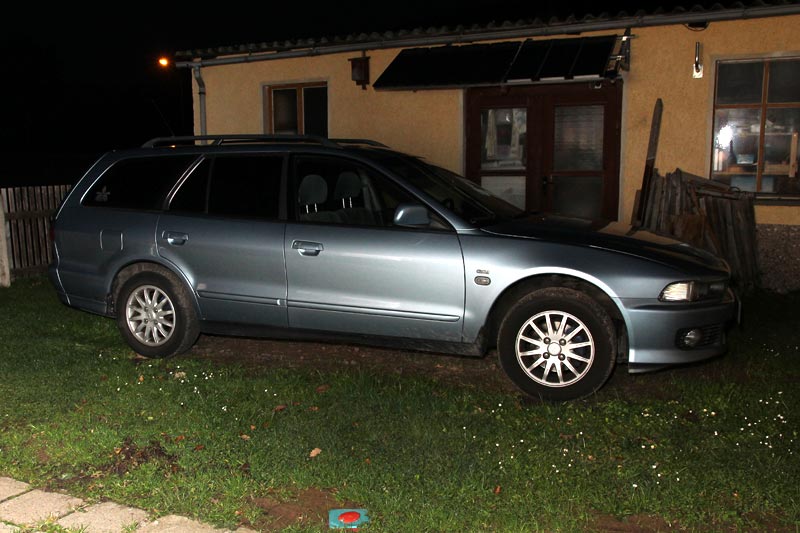

      Schon vor zwei Jahre bin ist misstrauisch geworden, der Galant wurde scheinbar immer tiefer, vor allem hinten. Meine Befürchtungen lagen bei den Nivomat Dämpfern,Tests bei TD haben aber ergeben, das die Niveaudämpfer in einem sehr guten Zustand sind.
      Das konnte man von den hinteren Federn nicht mehr sagen, der Austausch wurde vorbereitet.
      Wer einen Kombi mit Niveaudämpfern hat und sich fragt, wie gut die hinteren Federn nach 14 Jahren wohl noch sind - sie sind fertig, ganze 1,5cm kürzer als neue! Mit Sicherheit!
      Mal was Neues für den Galant, es war nicht der Rost, sondern die Teile sind einfach müde geworden. Angesichts dieses Umstandes und der Problematik, dass der Galant Kombi nun mal mehr Gewicht auf der Hinterachse hat als die Limo, erst recht, wenn man ihn nutzt wie einen Kombi (lad einfach was rein!), dann ist davon aus zu gehen, dass die Federn mal wieder von Anfang an zu schwach waren. Daher auch der geringere Abstand der Räder hinten zum Radkasten als vorn. Umgekehrte Keilform sozusagen. Sieht bescheiden aus, ist in Deutschland aber nicht zu ändern. Ansonsten würde man mit einer Tieferlegung nur vorn eine einwandfreie seitliche Optik erzielen, allerdings nur im Stand.

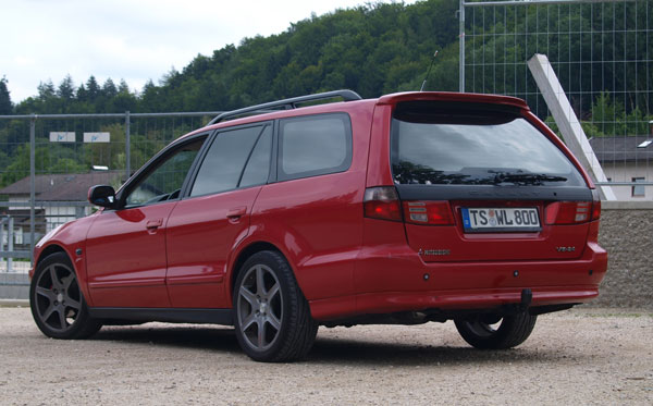

      Was das Tieferlegen nur vorne betrifft muss ich Dir widersprechen Proxi.
      Es geht und das auch noch ganz wunderbar, meiner ist vorne ca. 50 mm tiefer und hinten ist noch alles Original.
      Er fährt sich weder Schwammig noch ist der Reifenverschleiß höher.
      Kannst ja TD fragen wie mein kleiner in der Kurve liegt, er durfte es zu 70% am Leib testen. °°%wegl
