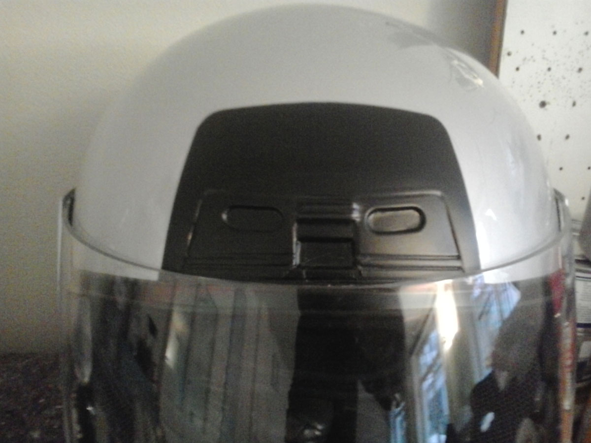

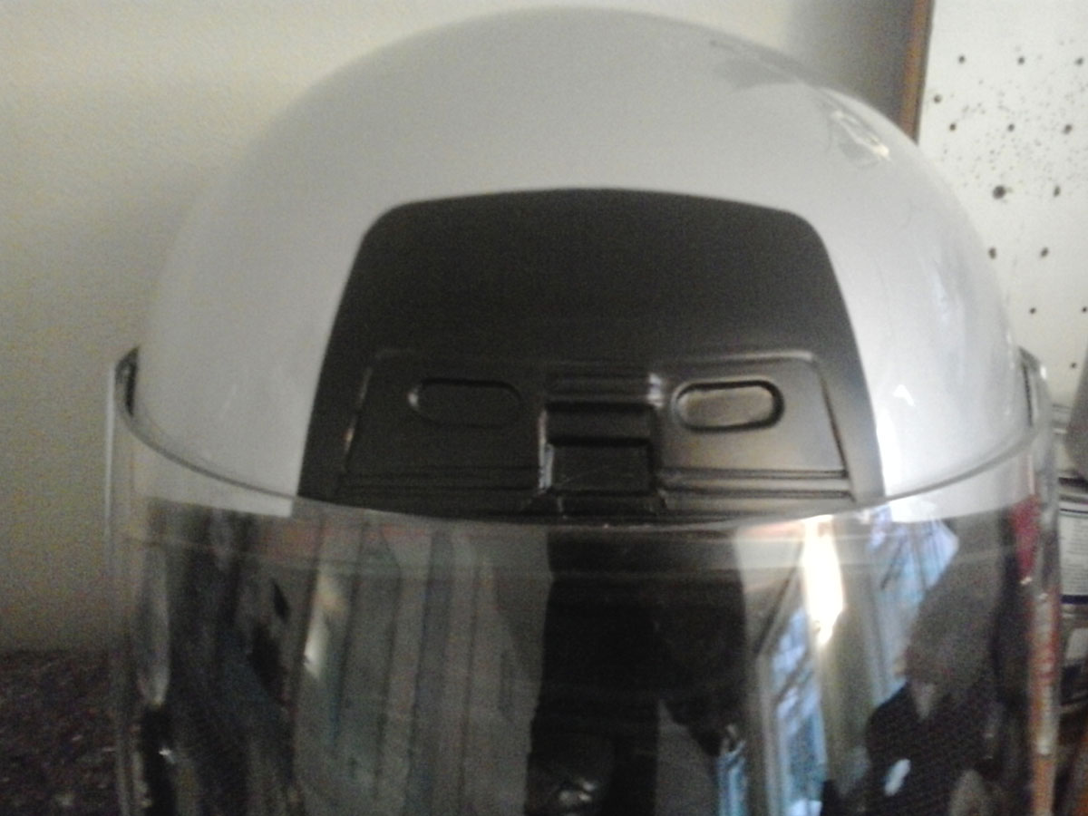

      Ich hab auch grade Folien gepappt ... und war echt platt was da alles geht.
      Mein schöner silberner Helm ... hatte so ne Lüftungsklappe an der Stirn (völlig unnötig) und darüber ein hässliches Logo :wacko:
      Naja, wenn man schnell fährt sieht das ja keiner :) Aber dann fing die Lüftungsklappe bei 160 an zu pfeifen. Scheisse. Okay, was tun, an so nen armseligen Rollerfahrer vertickcken .... hm, schlechtes Geschäft. Autofolie matt schwarz die 5 € kann man ja riskieren und ich wollte ja schon immer wissen ob das was taugt. Ich war echt platt wie man da Zeug in Form bekommt. Das sind ja bewegliche Teile, aber es geht.
      Ein Tipp für enge Innenecken ... nen weicher Bleistift besorgen, hilfsweise kann man auch nen stumpfen Buntstift von den Kinder klauen, damit gehts perfekt. Und mit nen Spitzer (findet sich auch in der Schulmappe) kann man das Werkzeug sogar individuell anpassen :)
      Noch ein Tipp ... zum aufpappen und hinzerren macht man die Folie ja warm, aber die Feinheiten und Innenecken muss man vorsichtig aus der kalten Folie raus arbeiten, sonst löst sich der Scheiss beim abkühlen wieder und wir unscharf.
