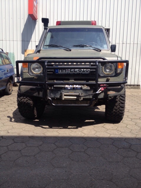

Pajero L141 "Eisenschwein"
      Naja, die meisten kennen ihn... Trotzdem...
      1988er Pajero kurz
      6G72
      3.0 L V6
      141 PS
      OME Fahrwerk
      ARB Torsionsstäbe verstärkt
      2" Bodylift
      Safari-Schnorchel
      ARB-Airlocker an Hinterachse
      Horn-Winde
      33 x 12.5 x 15 Cooper M/T
      Fahrersitz um 10 cm nach hinten und 5 cm nach oben versetzt
      FIA-zugelassene Sitze vorne / hinten keine mehr
      Hella RTK/S-L mit rotem Rundumlicht, Lautsprecher und Martinshorn
        116,47 kB, 480×640, 59 mal angesehen
      Is das nen 88er ????? Kein 89er ??????? ?( ?( ?( ?(
      Das soll so sein, falls er mal wieder ne Polizeisperre durchbrechen muss...................... :whistling: :whistling: :whistling: Denk dran - der Kiez ist hart !!!!!!!!!!
