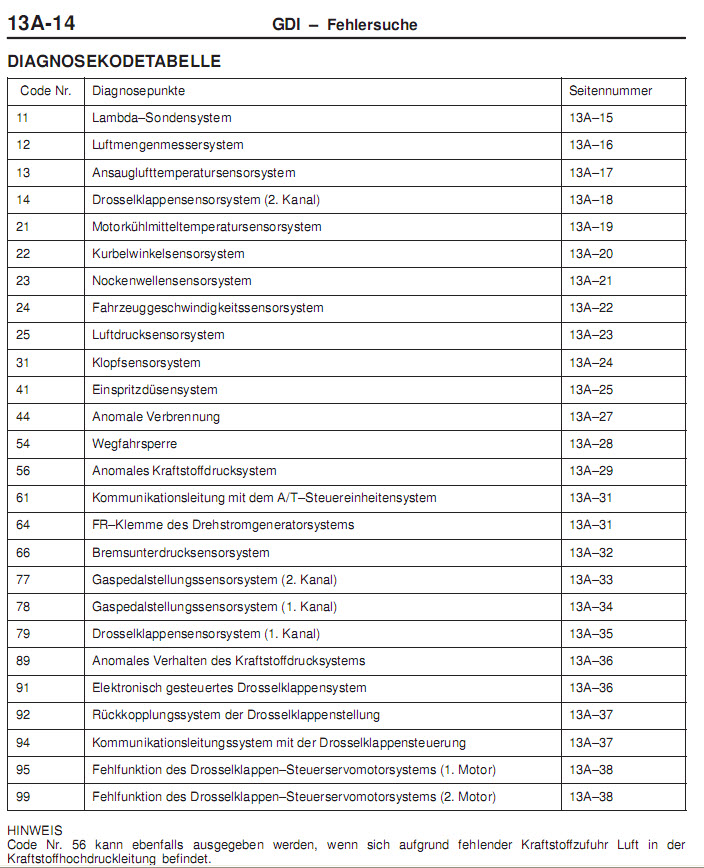

      Hier die Diagnosecodes.

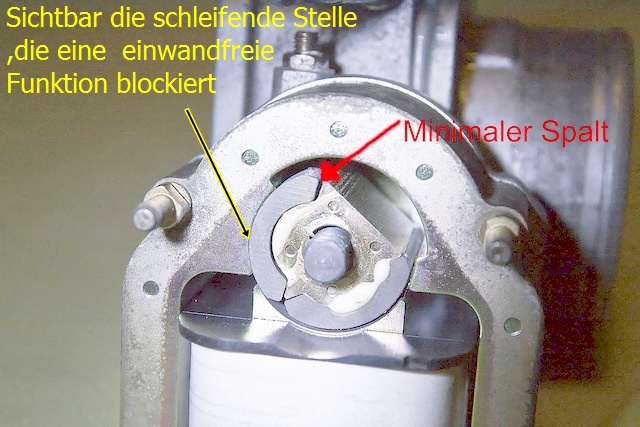

      Kann gut sein das die DK Probleme macht .
      Einmal den Deckel der DK öffnen und schauen ob die Magnete noch an Ort und Stelle sind,lösen sich schon mal bzw. nicht gebrochen sind.
      Das gilt für die DK mit 2 halbrunden Magneten
        250,4 kB, 704×868, 45 mal angesehen
        118,63 kB, 640×427, 47 mal angesehen

      Hab vielen Dank für Deinen informativen Beitrag! :thumbup:
      Das mit den Magneten habt die Werkstatt gestern schon geprüft. Die wären in Ordnung. Dabei ist aufgefallen, dass am Gehäuse ein Farbpunkt fehlt, der immer nach dem Softwareupdate gesetzt wurde.

      Nach dem Spacy von jetzt auf gleich nicht mehr anspringen wollte, hat ihn der ADAC zu Mitsu verbracht. Der Fehlercode war der Gleiche, nur diesmal konnte die Werkstatt bei der Überprüfung des Drosselklappenmoduls lose bzw. beschädigte Magneten feststellen. Das Modul musste regeneriert werden. Jetzt läuft er so weit wieder, die Spannungsschwankungen sind aber noch da.
