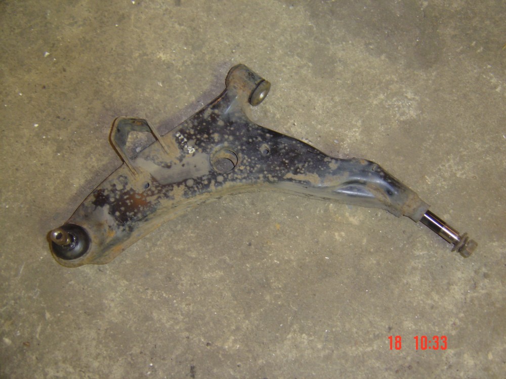

      Aber die dauer der Wette wür ich etwas länger dauern lassen, weil der Sveid die ja bestellen möchte und erst am Mittwoch sich was rührt in dieser Beziehung...d.h. warten bis er was von sich gibt. Aller dings wenn sie auch nicht passen würden, würd ich gern wissen inwiefern sie nicht passen. Vlt kann man ja ein wenig modifizieren...
      Nu ja, die hoffnung stirbt zuletzt. Wie ich eben nochmal geschaut hab sind die Querlenker bei Sonata II und III scheinbar gleich, aufjedenfall heuißen die Dinger Sonata Y-3
      Dem Online Katalog von Herth und Buss wurden die Teile auch in den Kia verbaut. Leider steht der Sigma nicht drin. Nun ja wartens wir´s ab was Sveid sagt....Aber wenn, wär das der Knaller schlecht hin....

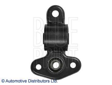

      du meist wohl das Gummilager vorne wo die Mutter ist...das stimmt allerdings. Ist mir noch nicht aufgefallen...
      Die Mutter hält ja eigendlich nichts. Auser das das Gummilager nicht verrutschen kann. Man könnt ja bei dem vom Hyundai vorne ein Innengewinde reinschneiden und mit ner 8ter oder 10ner Schraube das Teil fixieren wenn Notwendig. Oder man kauft sich das Lager auch neu für 30€ und dann ist auch der Halter mit bei. Hmm wen der Hyundai keine Fixierung braucht, wieso soll der Sigma unbedingt eine brauchen. Beim Sigma ist das Teil in einem bestimmten Winkel rangeschraubt. Das erklärt sich mir nocht nicht, wozu es den sein muß.

      hier das Lager dazu...

      jo ist doof, aber wenn man den Link aufruft und dann weiter klickt im Katalog unter Achsaufhängung / Radführung / Räder, Lenker / Lenkerlagerung,Lagerung / Befestigung, kommt man ran.
      Ob´s passt??? kein plan. Müsste man testen. Mal schauen was Sveid zu berichten hat. Obwohl das nichts wiederum über das Lager aussagt. Man müsst es mal mit dem Orschinolen vergleischn....

      Tja Liebe Sigmafahrer wie soll ich das jetzt am besten sagen ?
      Sie Passen zu 99 % ist fast alles gleich das Traggelenk die Buchse die Halterung für die Koppelstange alles passt nur eine Sache leider nicht die Halterung für die Große Buchse die passt leider nicht sie ist zu dick und es ist auch kein Gewinde dran .

      Ist doch super...dann die Lagerbuchse noch dazu für 23€ und die Sache ist geritzt.....die sollt natürlich von den befestigungen noch passen, dann sehe ich keine Probleme mehr. Und wenn nicht dann lässt sich da sicher was machen. Für mich ist nur wichtig das die Befestigungspunkte und Größe passt.
