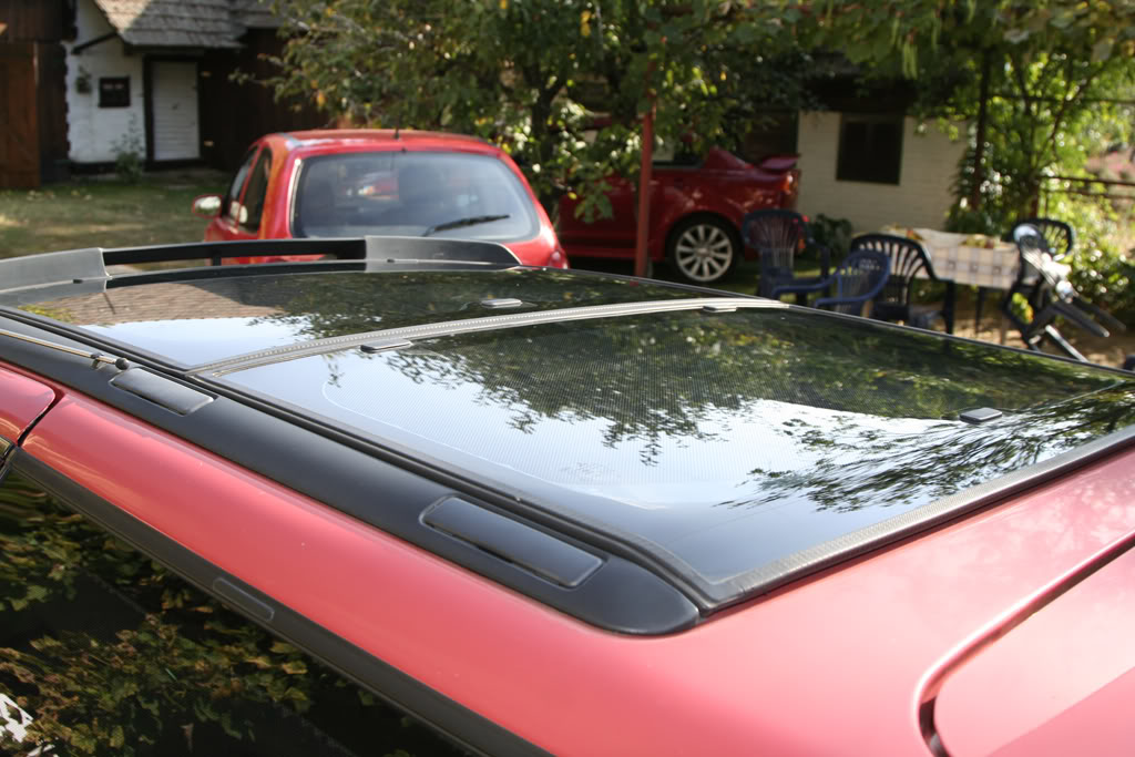

      vor allem das Schiebehebedach war glaube ich eine Sonderaustattung für den Dubai Colt,
      incl. Klimaanlage...

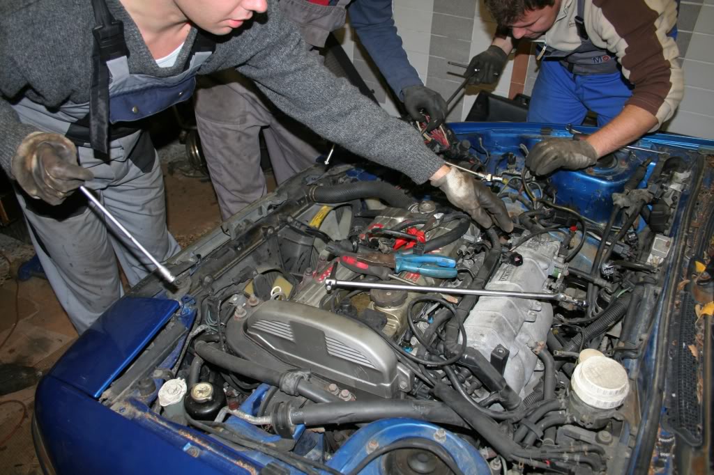

      ...die Jungs verstehen ihre Arbeit...
      Operation kann beginnen.

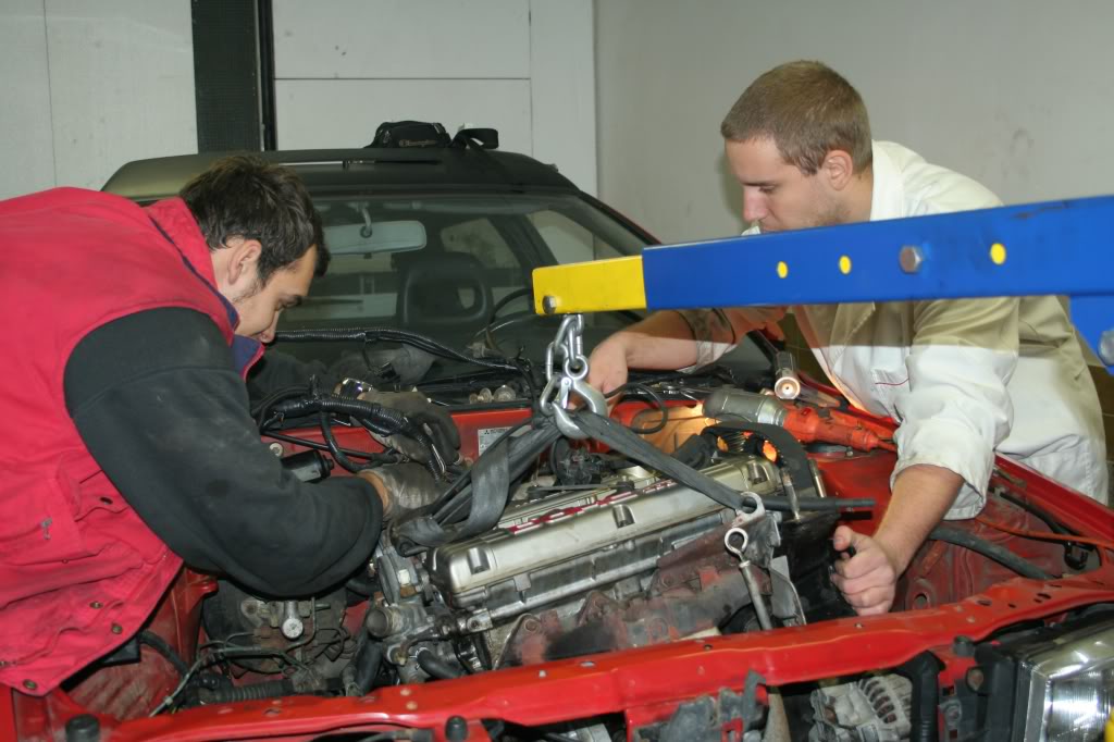

      ..die Operation dauert lange lange... aber die Doktoren haben alles im Griff.
      Auch die Verkabelung für die Elektrik ist kein Problem.

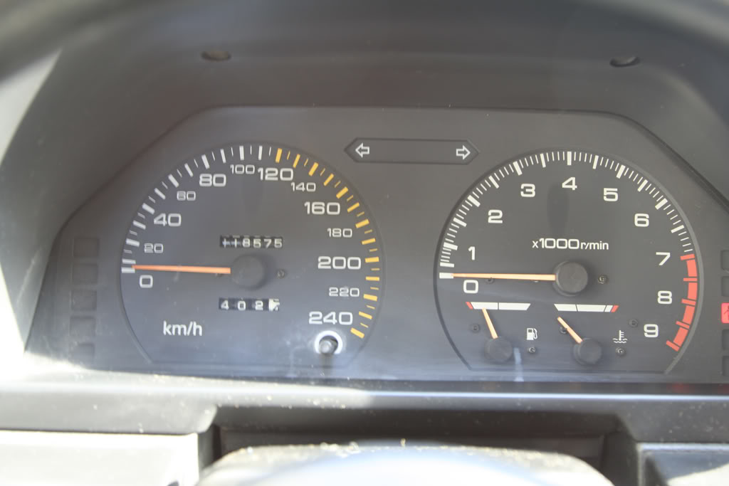

      Pinbelegung der Uhr? Plus / Minus?
      Hm...

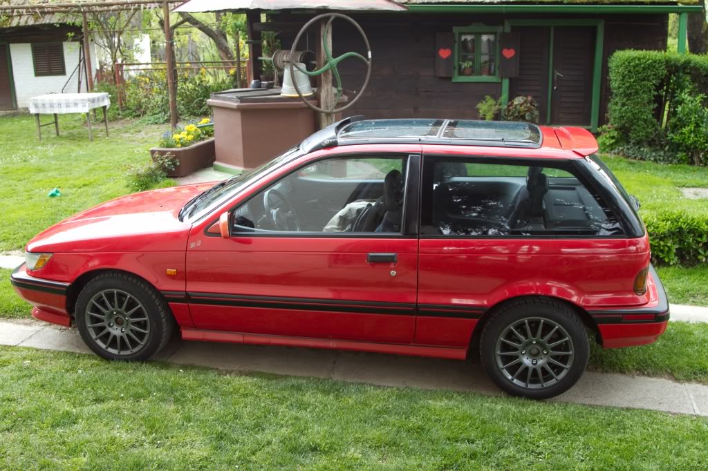

      Danke, Jure!
      Allerdings bleibt meiner bei "nur" 1.6 Liter Hubraum. Okay, wenn il Motore mit ihm fertig ist könnten es durchaus auch knappe 1.8 sein - aber das wird man sehen. Mir gefällt der Gedanke, einen zeiten kleinen spritzigen Turbo zu haben. Und bei einer Literleistung von knapp unter 100 PS sind da noch gut Reserven drin. Erst einmal muss er hier stehen, dann sehe ich weiter...
      Da kannst Du auch gleich den 1.8er aus dem GTi nehmen.
      Der hat erstmal 140 PS.
      Turboumbausätze sollte es geben.
      In Japan gab es noch einen hoch drehenden 1.8er Mivec.....
