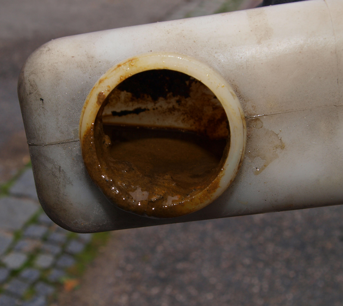

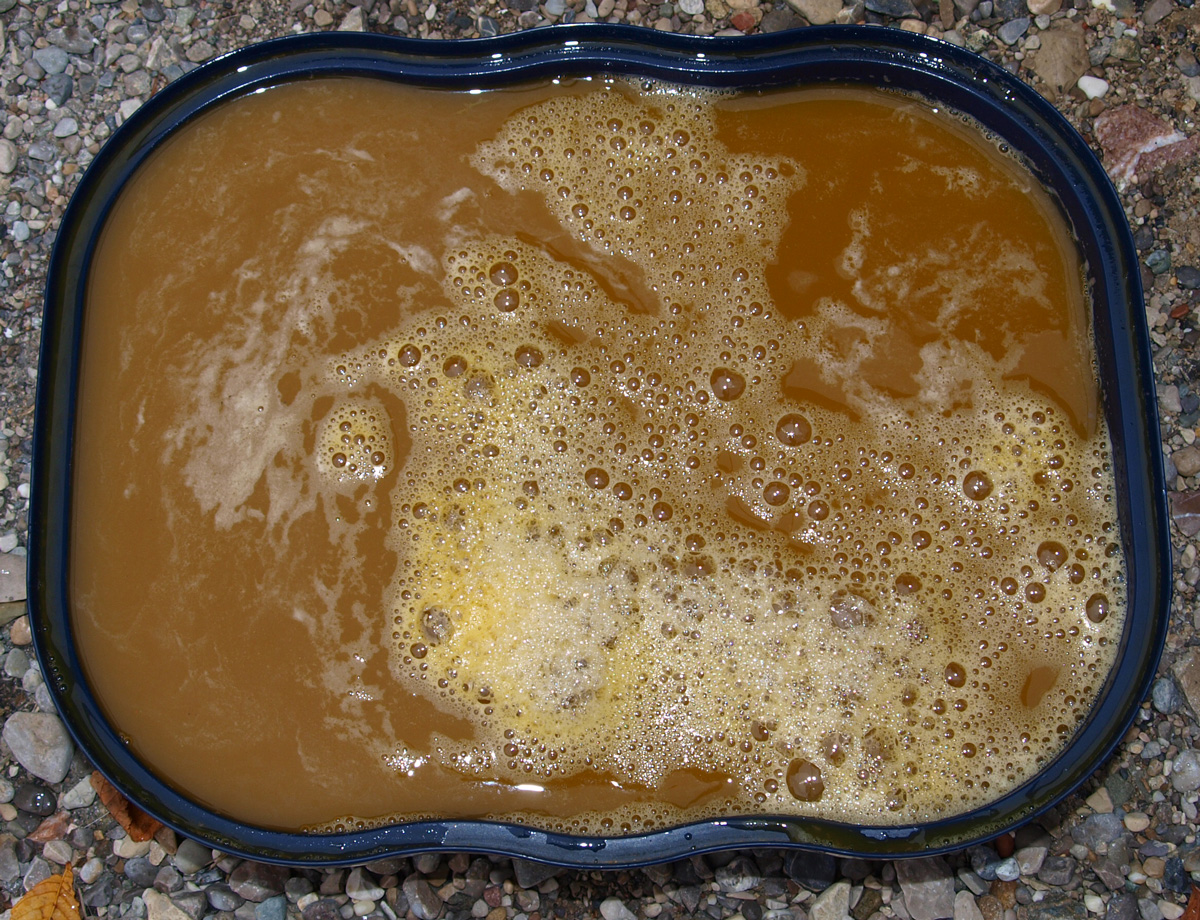

      Ich Fang mal mit den Bilder an wo man sieht welche Brühe da drinnen war. ``=gotz
      Kühlerwasser, Ausgleichsbehälter und Thermostatgehäuse.

      Ich bin nicht neugierig - aber wurde ja auch endlich Mal Zeit !!!!!!!!!!!!!!!!!! Zum ``=gotz ``=gotz ``=gotz solange auf Bilder warten zu müssen !!!!!!!!!! :cursing: :cursing: :cursing:
      Hast Du den Galli als Kaffeemaschine benutzt ??????????? Die Brühe sieht aus wie Kaffee !!!!!!!!! :whistling: :whistling: :whistling:

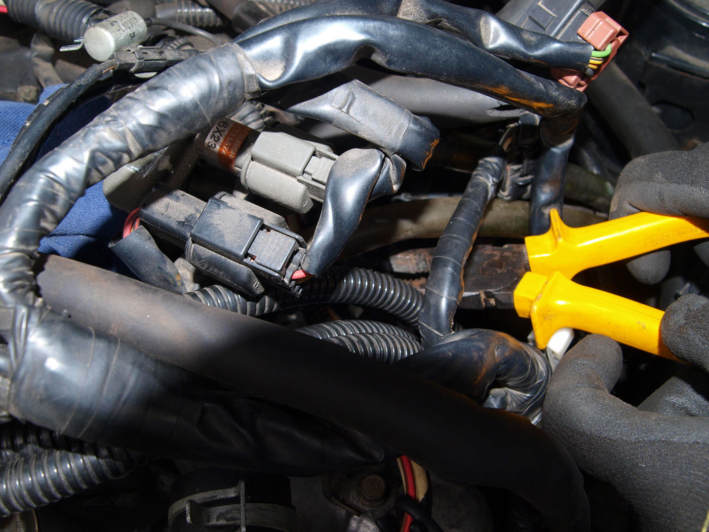

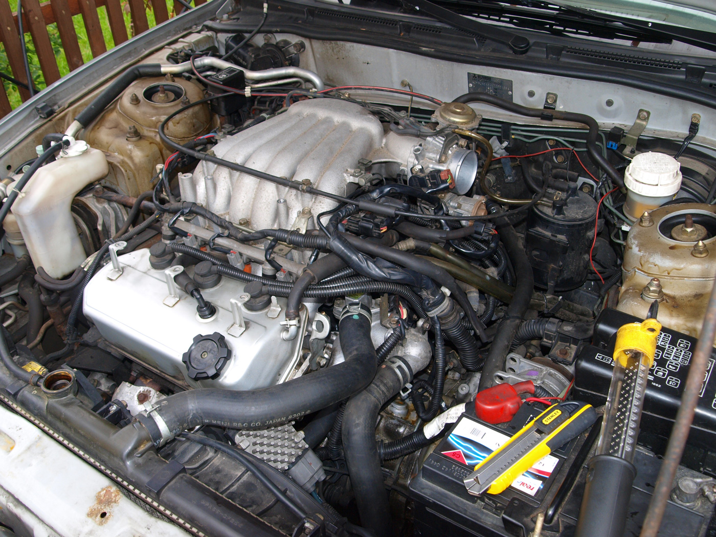

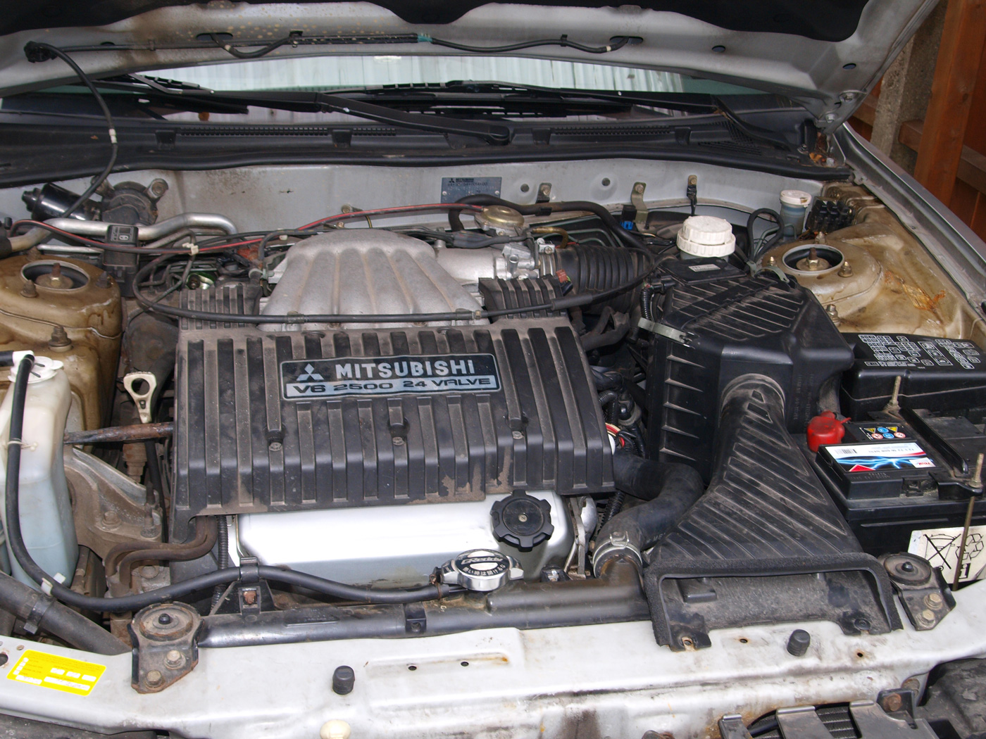

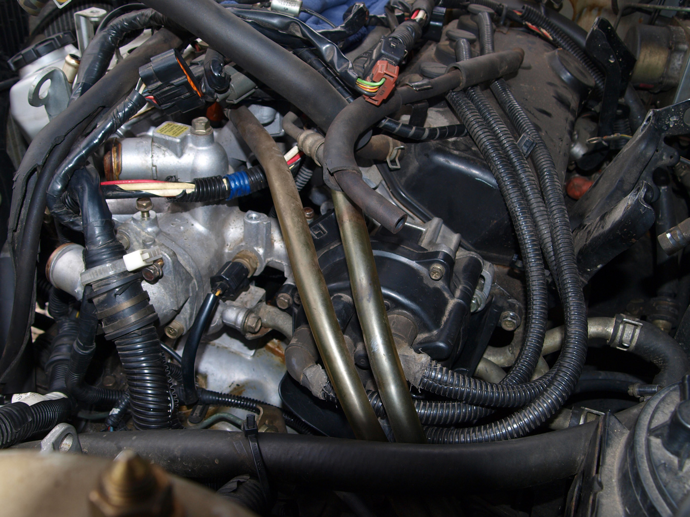

      Es sei doch auch mal gesagt, nicht alles was im Werkstatthandbuch steht ist Realität. ?(

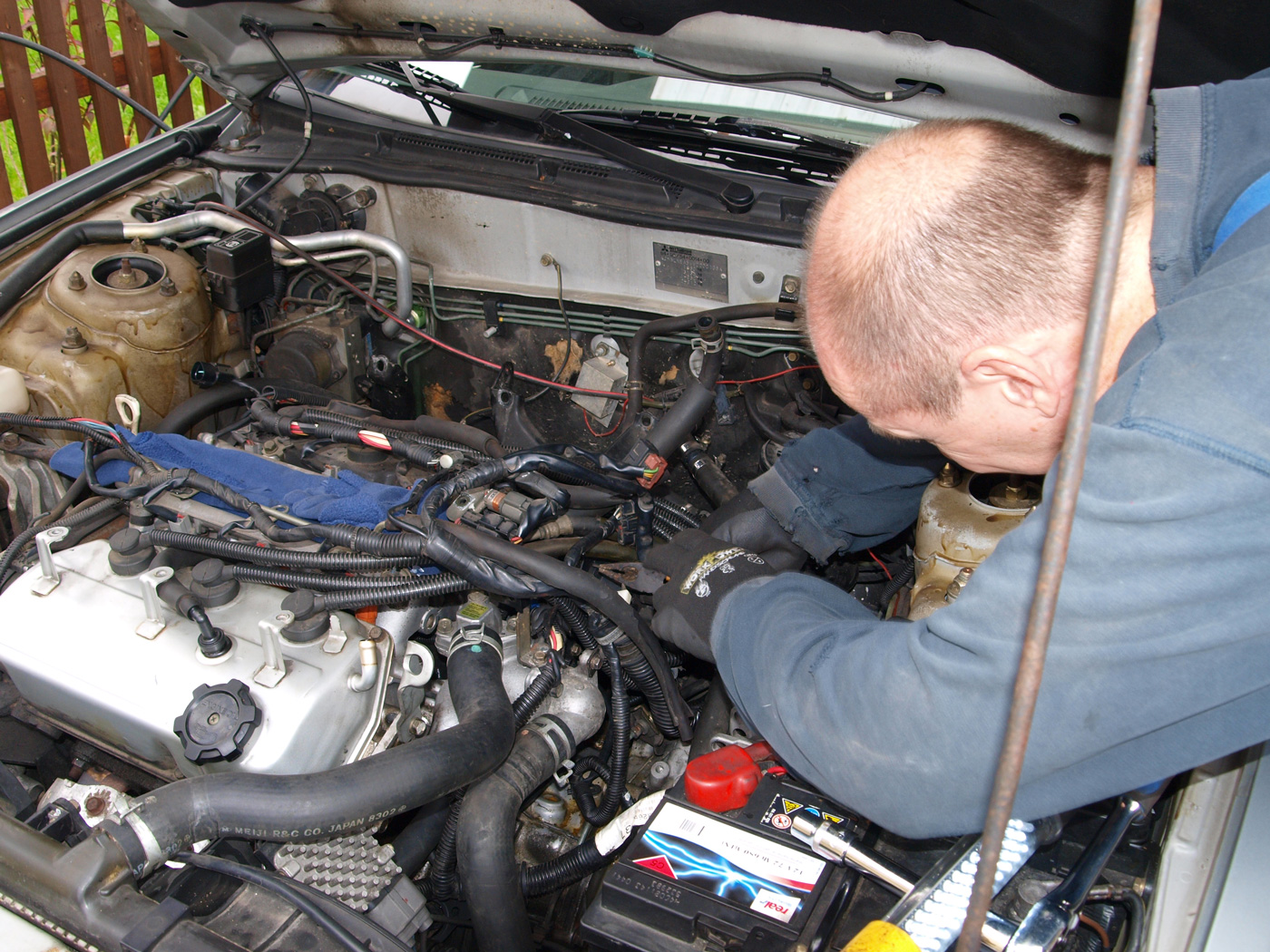

      Nach dem müsste man nämlich nur das Luftfiltergehäuse und den Verteiler ausbauen um da ran zu kommen, das funzt vielleicht wenn man Hände hat wie ein 3 Jähriger Frauenarzt. :D
      Hedges und meine Wenigkeit haben also kurzentschlossen die Ansaugbrücke abgefummelt und sieh da es geht um einiges gleich leichter. :thumbsup:
      Die Motorspülung entpuppte sich als Geduldsspiel aber mit dem Hochdruckreiniger ohne Strom ging es dann doch ganz gut voran.

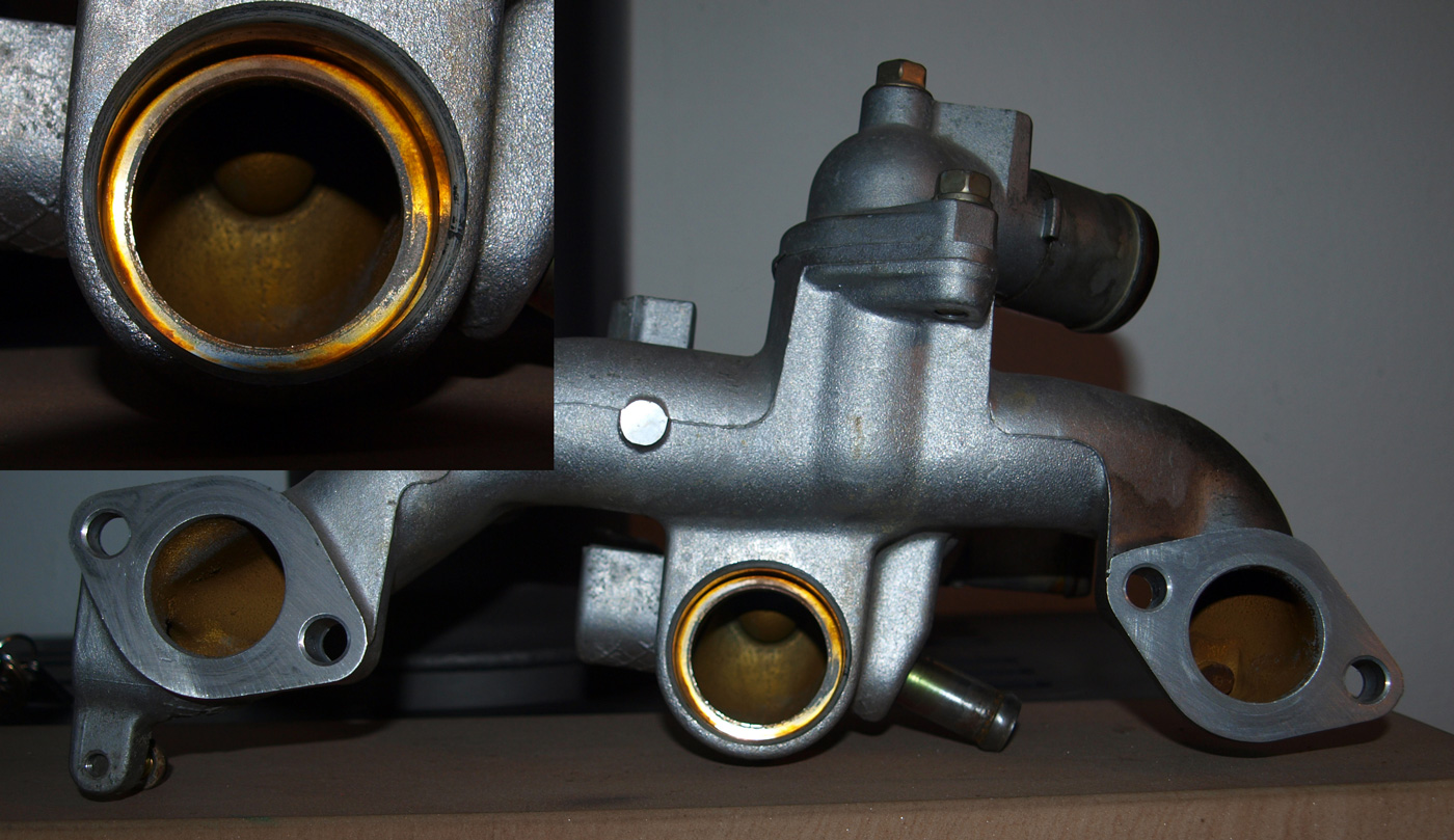

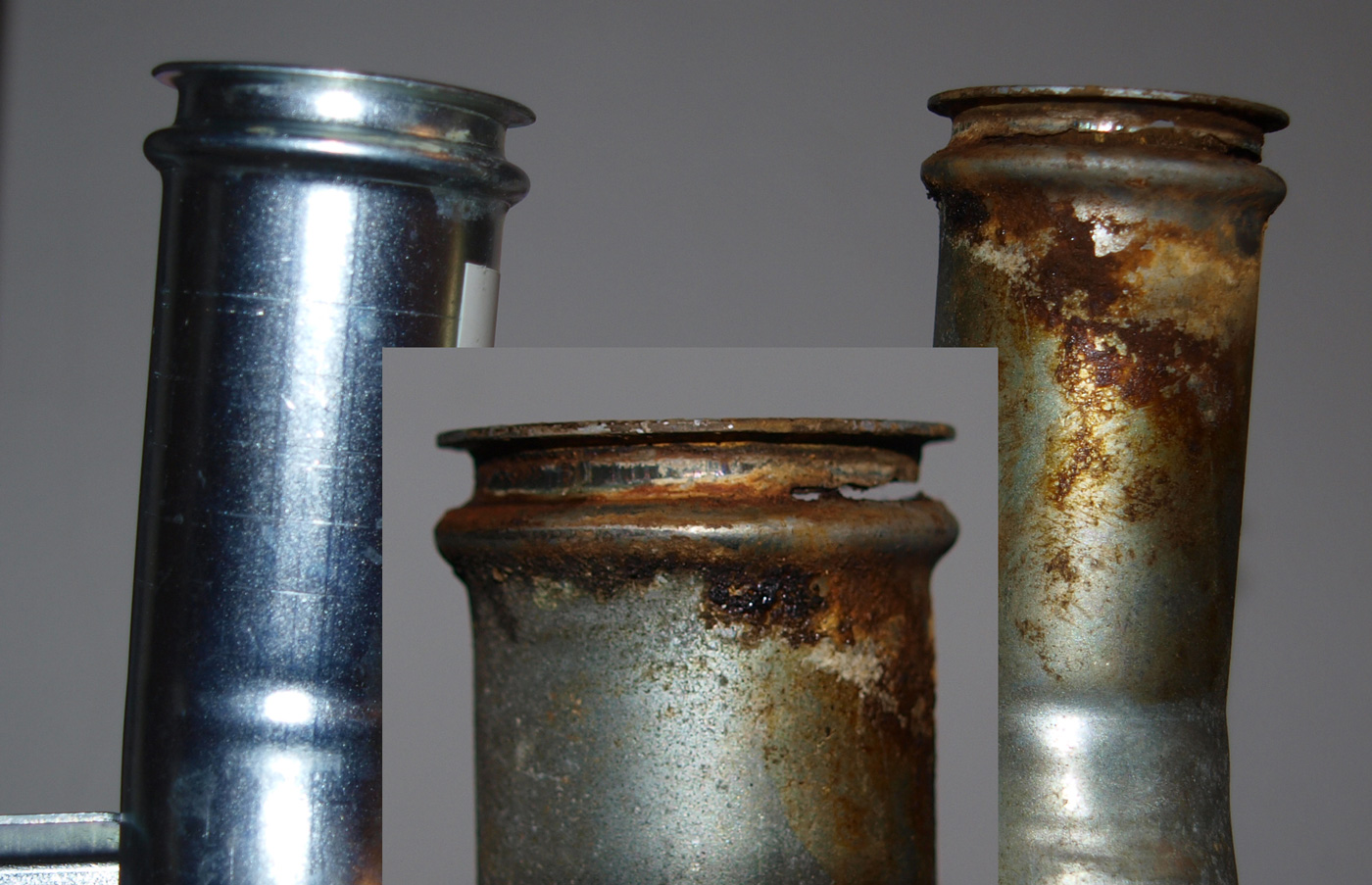

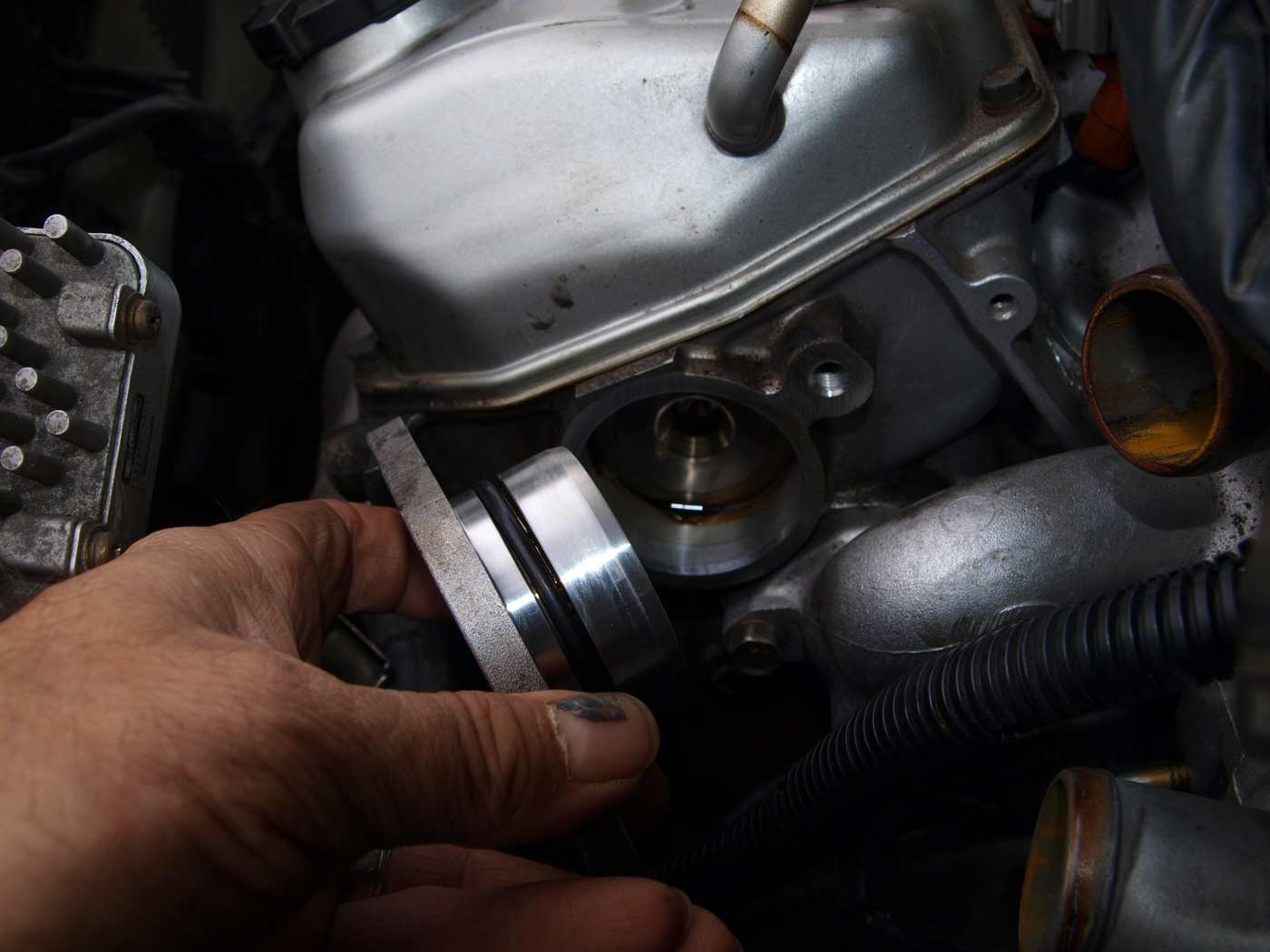

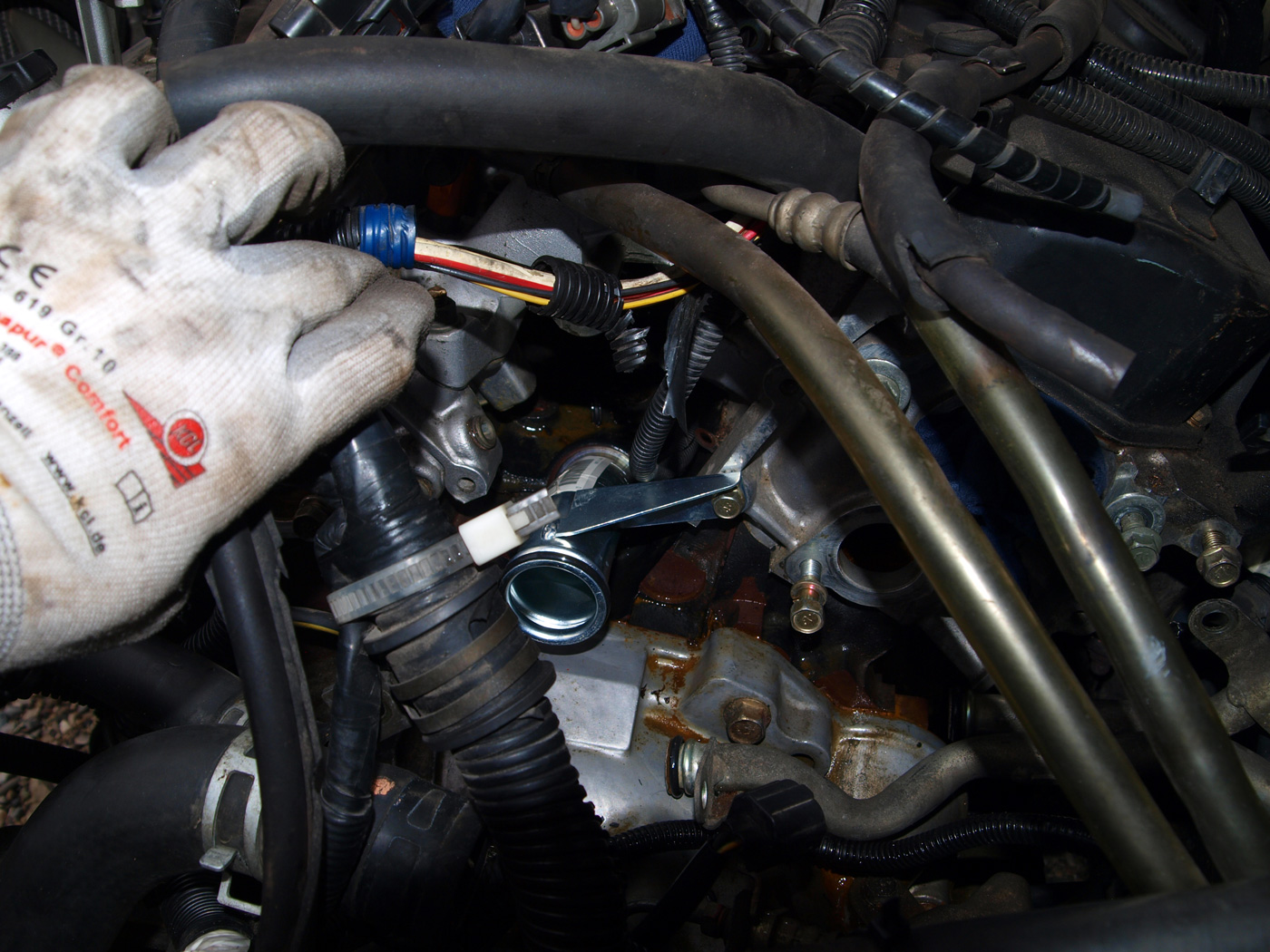

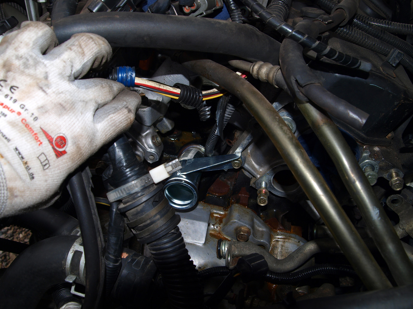

      So nach einer richtigen Reinigungsaktion mit Industriereiniger von Hedges und Schleifpapier vom mir, konnten wir uns ans Werk des Zusammenbaus machen.
      Erst kann das neue Rohr an seinen Platz, dann das Thermostatgehäuse und dann nach einer sehr intensiven Reinigung von Hedges der Verteiler.

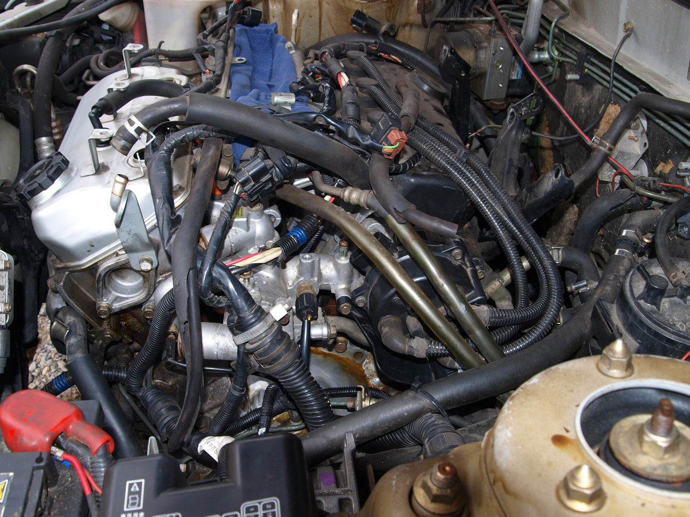

      Wenn man sich die Bilder so ansieht meint man es wäre was leichtes aber Mädels, täuscht euch nicht, es ist ne Fummelei ohne Ende bis alles wieder so ist wie es sein soll.
      Alleine die Schläuche wieder dahin zu bekommen ist ne Wissenschaft für sich.
      Also nichts für Grobmotoriger wie das blubb.

      Leider sind die Schutzschläuche teilweise in Ihre Bestandteile verfallen. Das hat den Nachteil, das sich das Zeug, überall hin verteilt. Deshalb haben wir alle Öffnungen abgedeckt.
