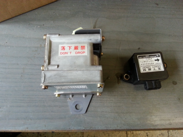

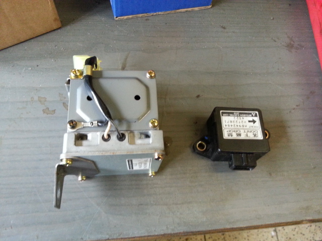

      So, noch zur vollständigkeit. Der große ist der G-Sensor bis Anfang 94. Ist übrigens der Selbe wie im Siggi vorne im Motorraum für das TCL verbaut ist.
      Der kleine Schwarze ist der ab 94.
      Beide haben 3 Anschlüsse, aber versch. Stecker.
      Beide sitzen beim V20 unter der Mittelkonsole.

      und ..... elektrisch kompatibel?
      kam da nicht einfach nur 2,5V raus, die bisschen hin und her gingen wenns wackelt?
