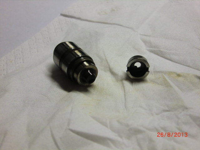

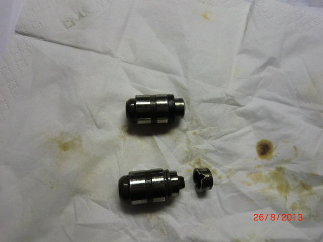

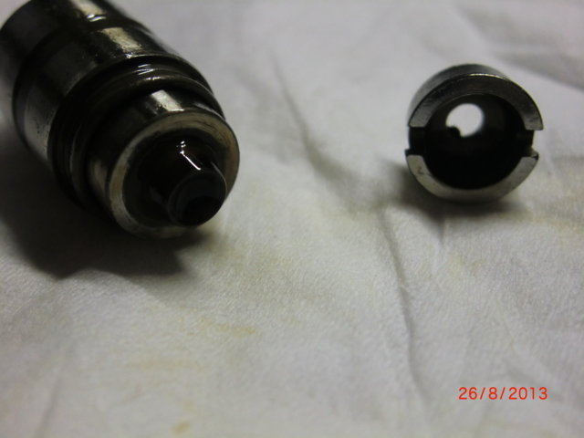

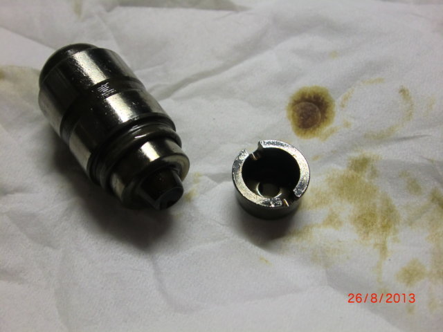

      Die ausgebauten Hydros waren nicht vernietet. Es konnte auch keiner zusammen gedrückt werden. Ein Hydro war in der Mitte gebrochen. Im inneren, als ich den versuchte zusammen zu drücken, hatte ich plötzlich zwei teile in der Hand.
