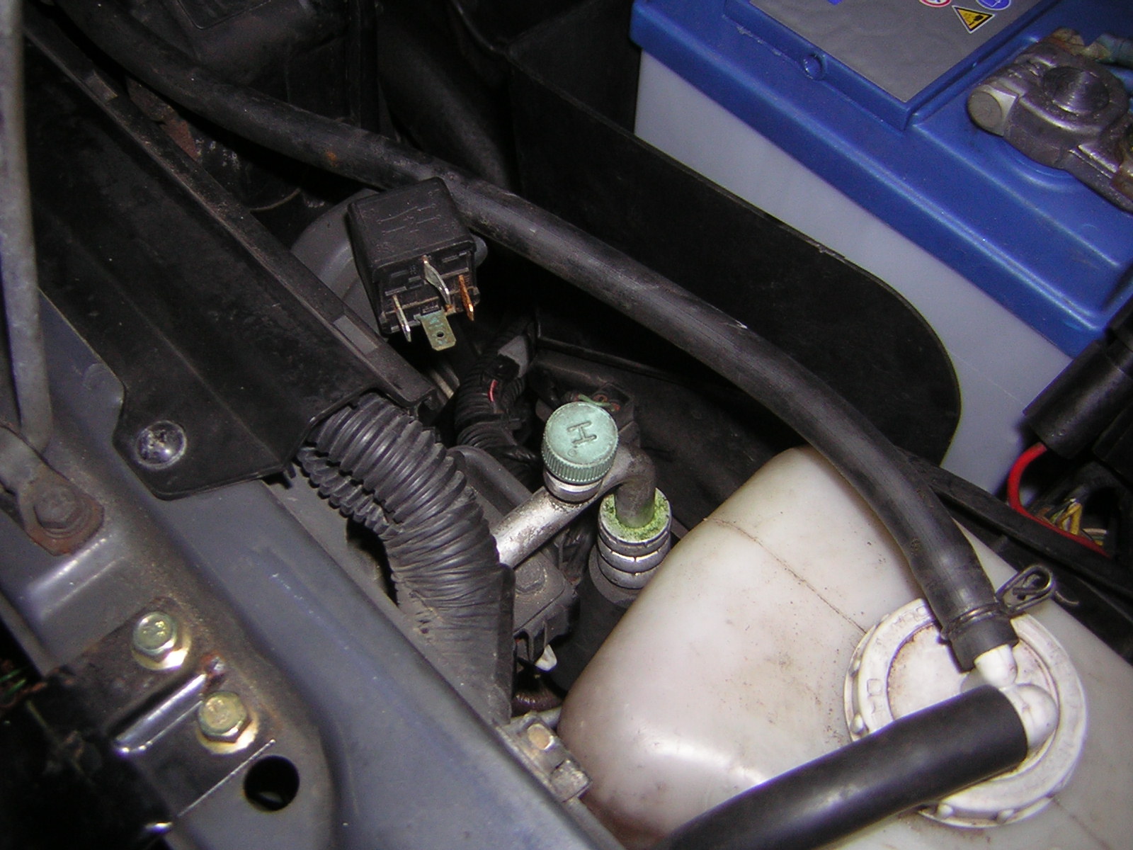

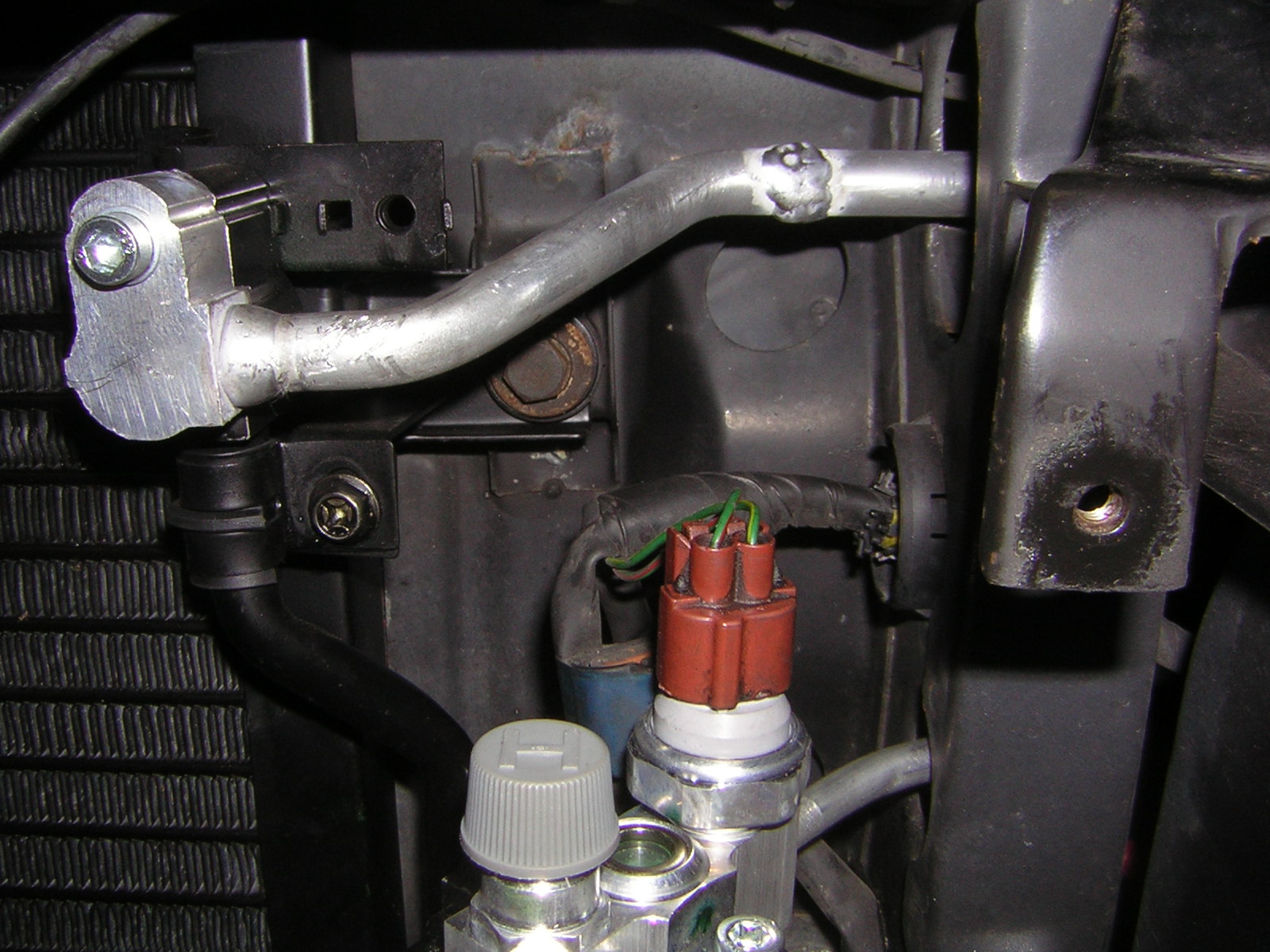

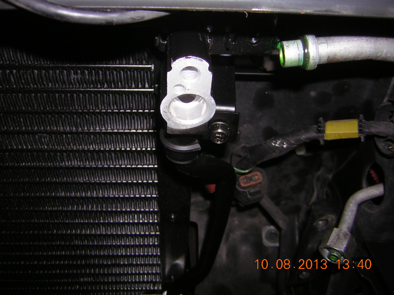

      ich suche für meinen Pajero V20 3,5 24V EZ.´95 (JMBONV250SJ000197) die Klimaleitungen zum Klimakondensator.
      Den ursprünglich verbauten KK gibt es nicht mehr, weder im Zubehör noch original.
      Daher habe ich den Gängingen für dieses Chassis verbaut, welcher aber andere Anschlüsse hat.
      Auch mit dem bestellen des Trockners habe ich Probleme, daher wäre ein Bild wie die Leitungen verlaufen
      und wie der Trockner angeschlossen ist nicht schlecht.
      Mir würden evtl. schon die Anschußstücke zum KK und Trockner reichen, dann würde ich mir die Aluleitungen passend
      zusammenschweißen.
      Ich habe noch Bilder angehängt wie der KK ursprünglich aussah und die Anschlüsse des Neuen sind.

      Juut, Du hast also nen kurzen 3,5er aus 95.
      Aus welchem Bj. ist der neue Kondensator?
      Die abgebildeten Anschlüsse sehen schon mal aus wie meine,
      also vom V46 passt der Anschluss wahrscheinlich.

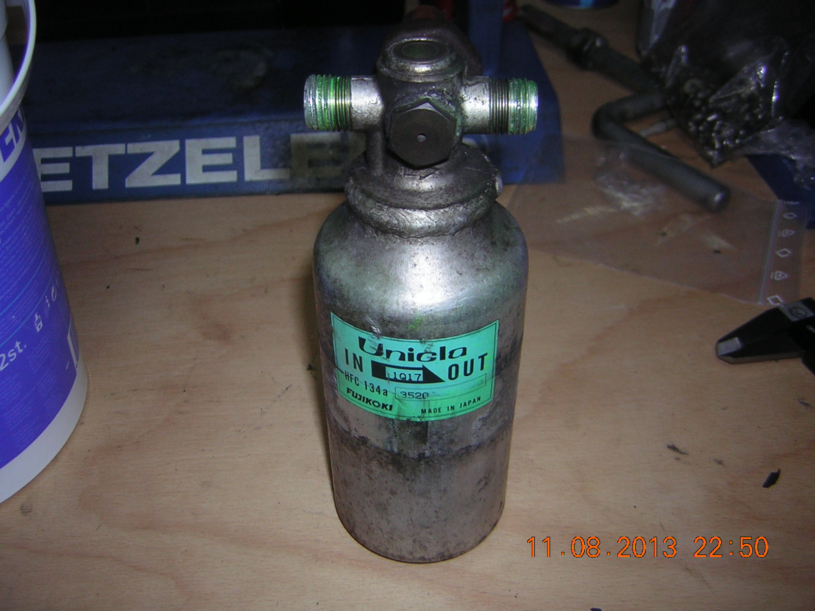

      Zumindest die Trocknerpatrone ist von 93 bis 97 für alle 3.5er gleich geblieben.
      Die Mitsu-Nummer ist MB918516. Ich würde Dir unbedingt zu einem Originalteil raten.
      Ich hatte eine aus dem Zubehör, dort waren die Anschlusslöcher 1/10 zu groß gebohrt,
      dadurch hatte ich nen schleichenden Kältemittelverlust.
      Also so eine Trocknerpatrone hab ich noch nie in nem V20 gesehen. :whats
      Ob das so original war, bezweifele ich jetzt mal. Das würde auch die Probleme
      mit den Leitungen erklären.
      Die Teilenummer oben für den Trockner ist richtig.

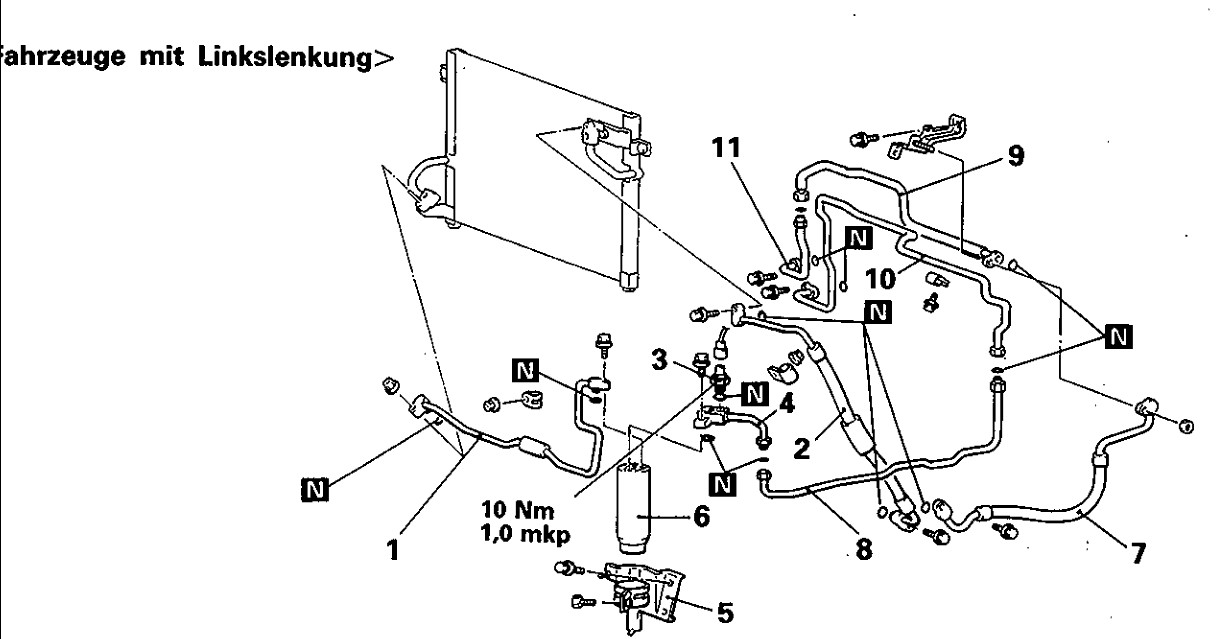

      Teilenummern für den Kondensator wären:
      MB918439 01 01.06.1994..03.05.1997 GNXML6 GNXVL6 GRXML6
      MB918437 01 01.11.1993..03.05.1994 GNXML6 GRXML6
      Für deinen 95er müsste es dann die obere sein.
      Hier die Leitungen, welche brauchst Du?
      Danke Anaconda,
      wenn ich die Teilenummer MB918516 in eBay eingebe kommen beide Versionen des Trockners.
      An meinem sieht nichts gebastellt aus, den gab es wirklich so.
      Bei der dünnen Leitung zum Trockner könnte ich lt. deinem Bild umrüsten, d.h. wenn ich die Teile
      Nr.1, 4, 8 verwende könnte ich den gängigen Trockner verwenden. Beim Druckschalter gehe ich mal davon aus das er paßt.
      Aber beim Dicken muß ich schweißen, da sind meine Leitungen anderst, da reicht mir die Nummer 1. :(

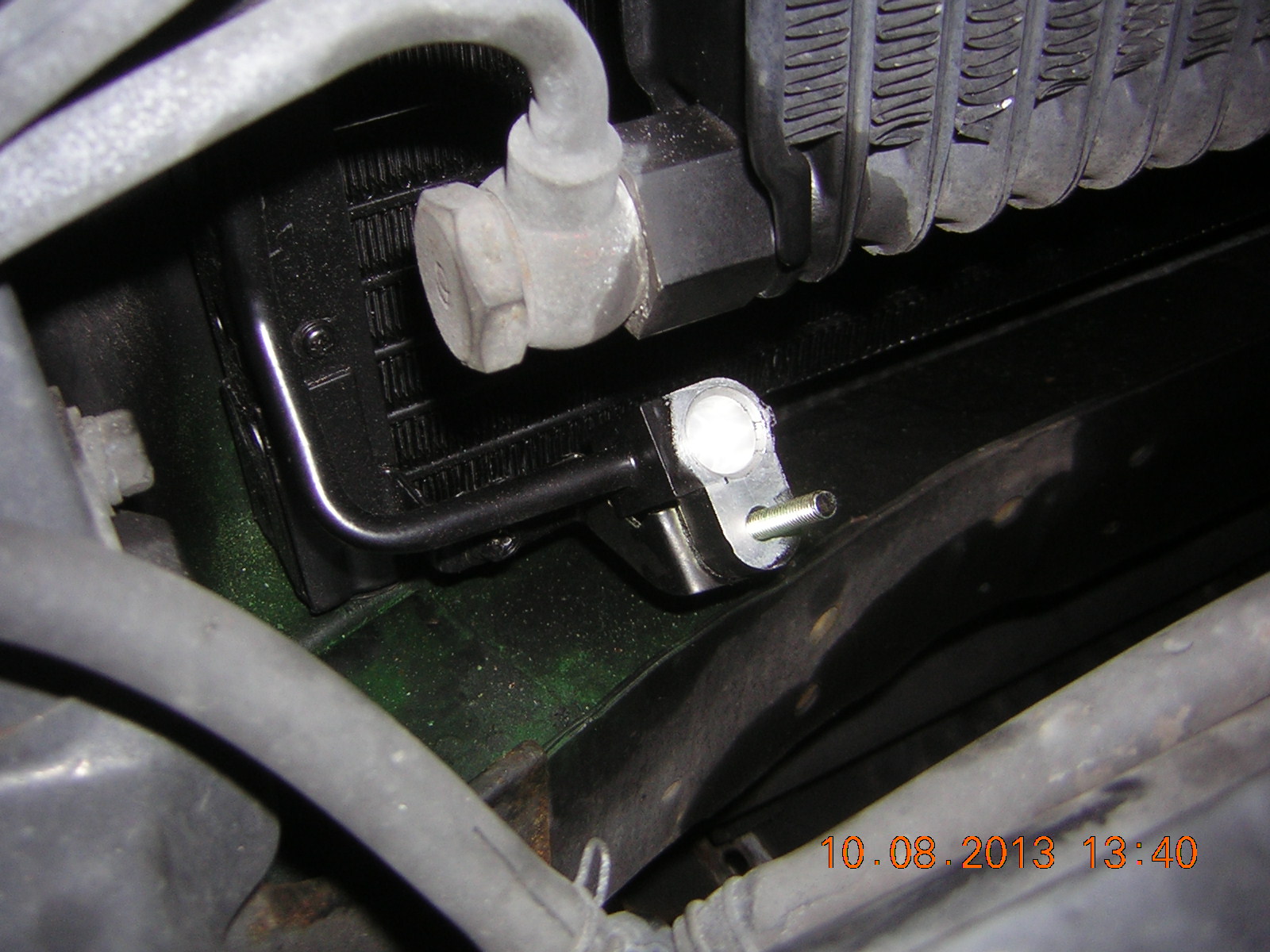

      So, Klima geht wieder, gerade noch rechtzeitig vor der Hitzewelle.
      Ich habe ein bisschen basteln müssen aber es ging dann in einem Aufwasch mit der Lenksäule.
