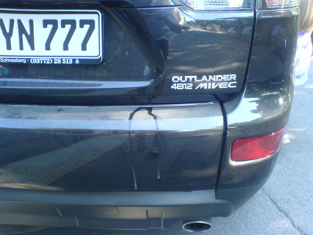

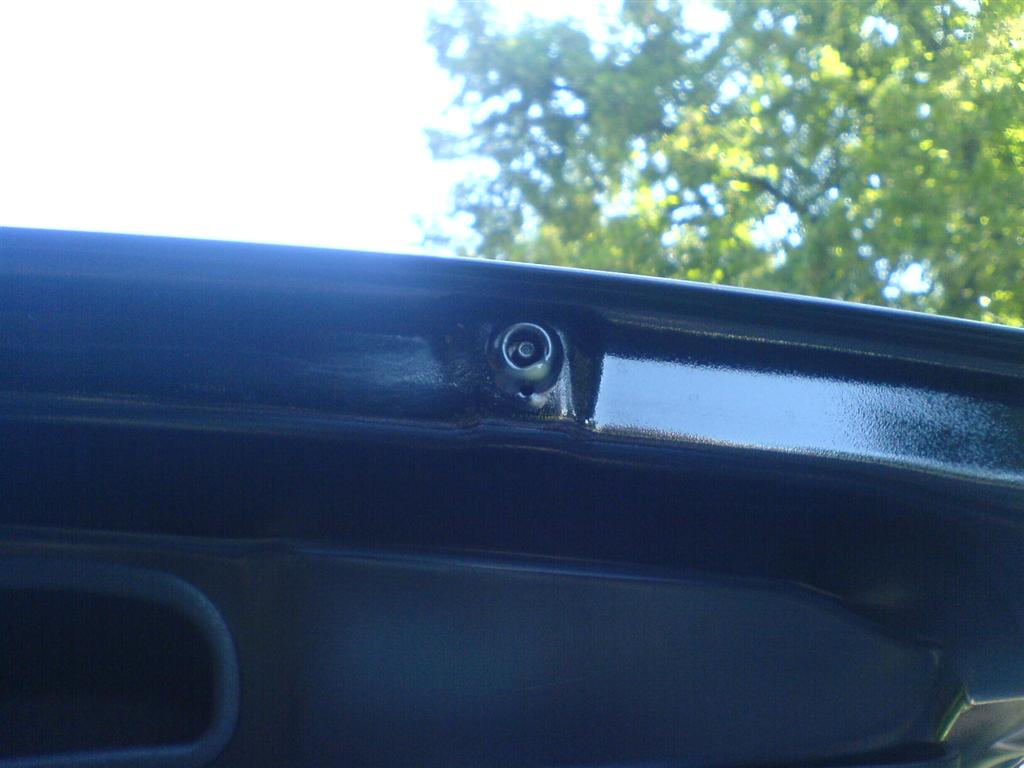

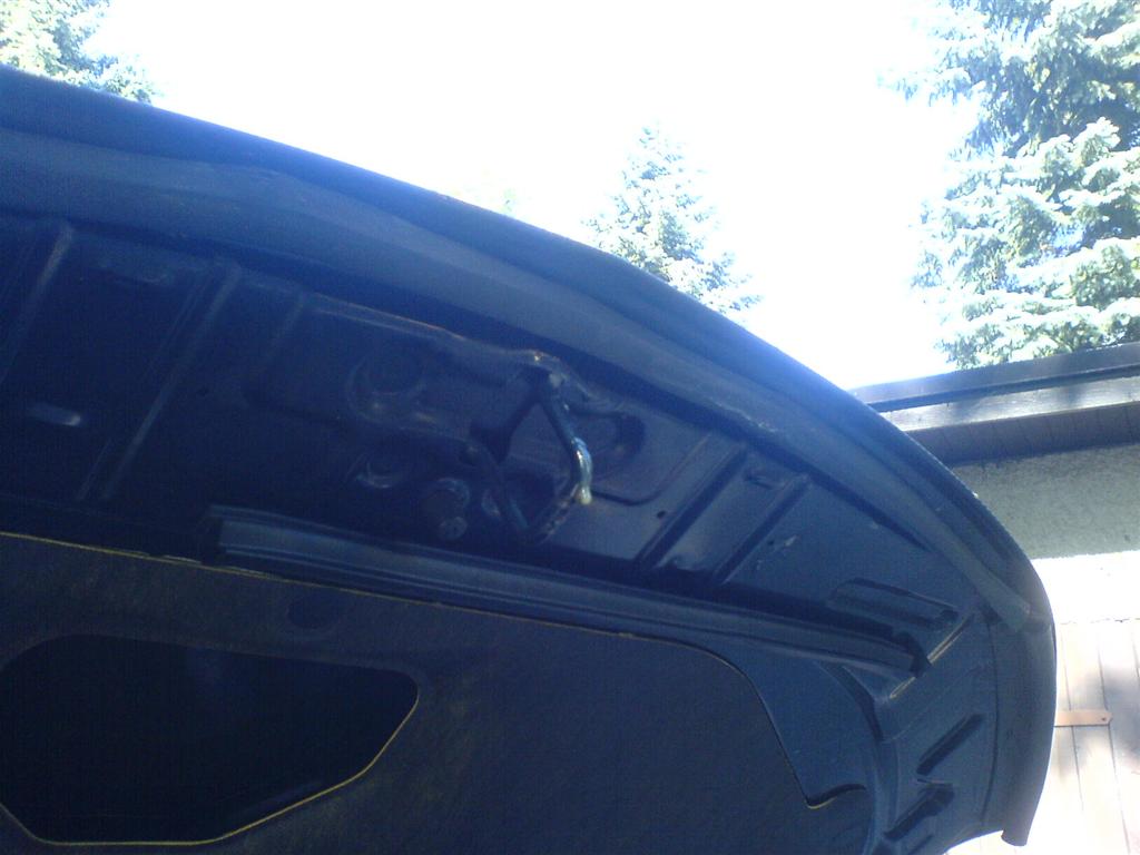

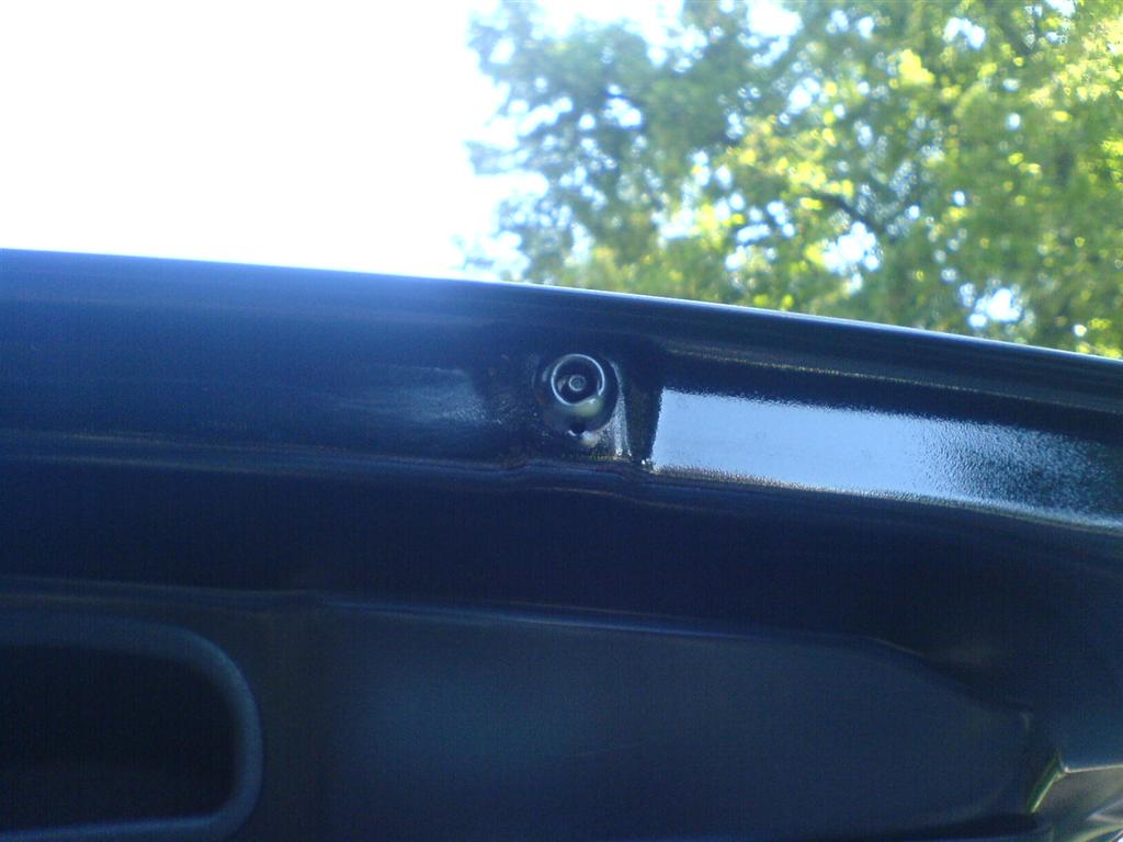

      Bei mir kommt nichts aus den Schwellern, sondern aus den Abflusslöchern der Türen
      (wäre echt blöd, wenn da Gummistopfen drin wären :D ), aus der Motorhaube und
      aus der Heckklappe. Bei der Heckklappe kriecht es sogar durch die Gummistopfen.
      Ich werde einfach mal ein paar Bilder machen.

      Auch wenn ich damit gegen den Strom schwimme - ich kann diese Lobeshymnen auf Mike Sanders einfach nicht mehr hören..........
      Dat Zeug ist gerade bei den Temperaturen schneller von den Flächen gelaufen wie DU "a" sagen kannst.
      Tropft auf den heißen Auspuff und schwupps steht Dein geliebtes Auto in Flammen (nicht mehr löschbar, da das Fett einfach wie Zunder brennt).
