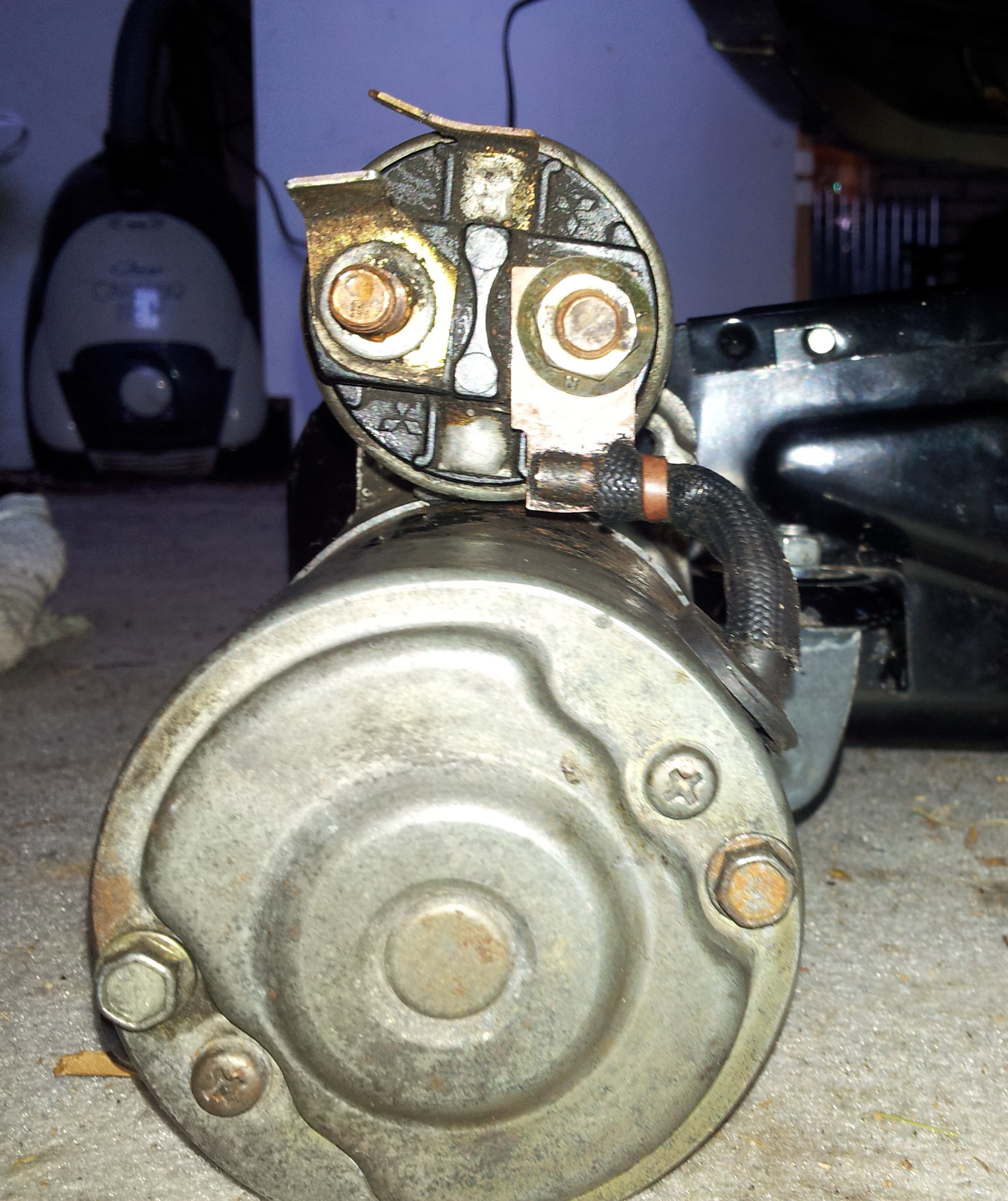

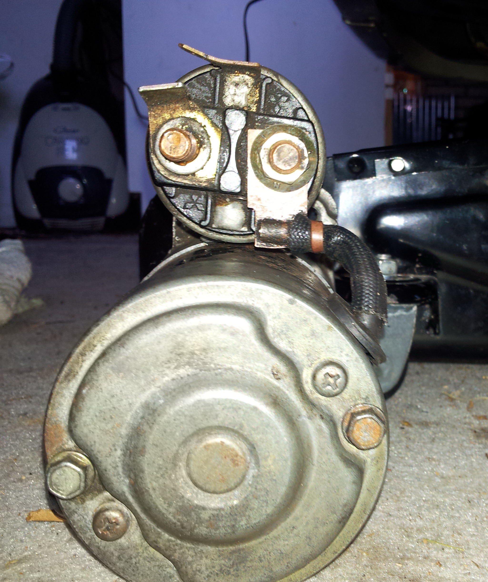

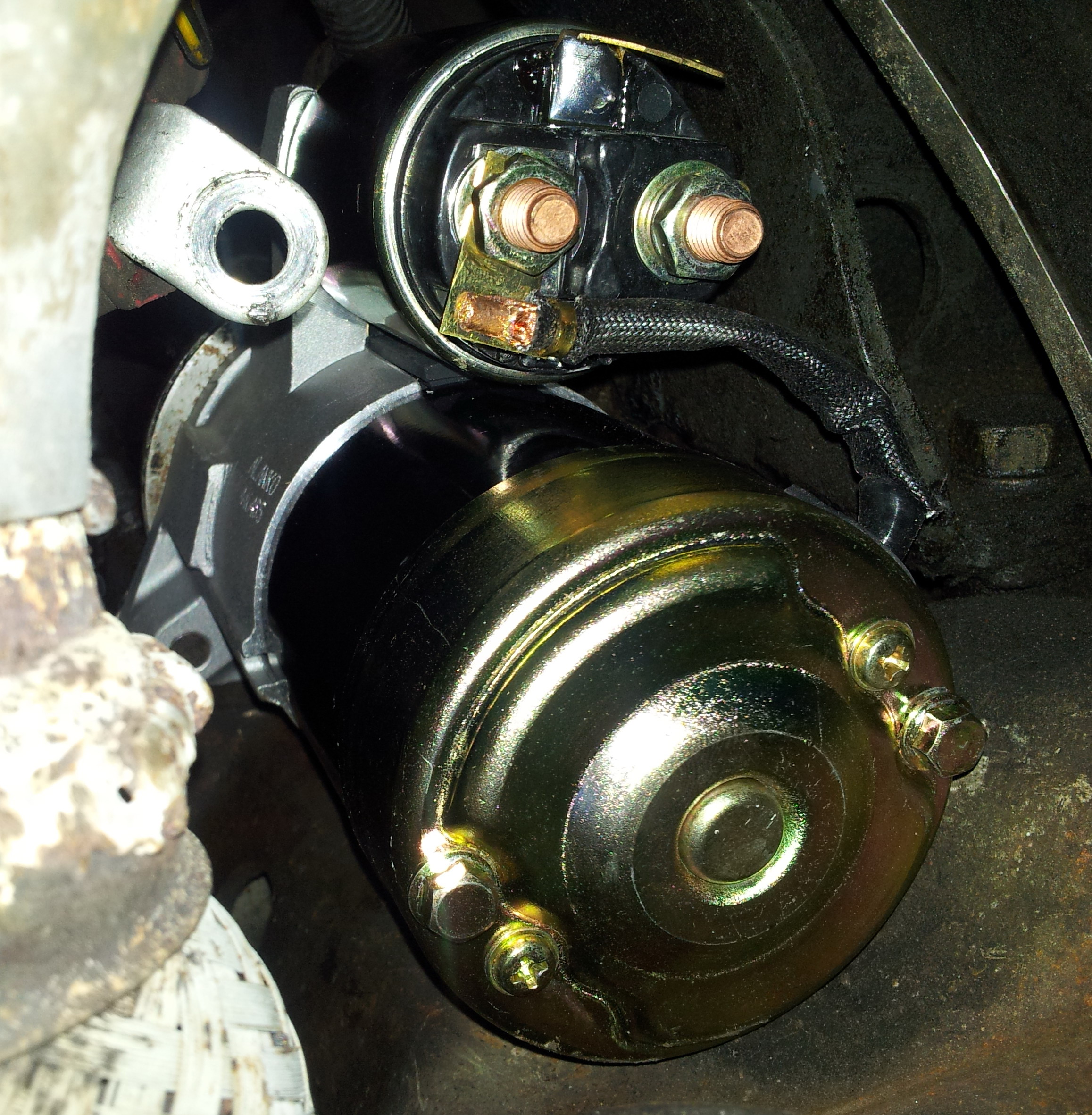

      3. Anlasser getauscht und versucht die Kabel anzuschließen... ?( Aber sie passten nicht X( Die Kabel am Magnetschalter waren genau seitenverkehrt, also ließen sich die Kabel nicht anschießen. (siehe Fotos)
      4. Beim Verkäufer angerufen, beschwert - weil auf dem Bild waren die Anschlüsse richtig. Der Verkäufer geht ins Lager, alle sind verkehrt, also Ersatzlieferung zwecklos. Also was tun...
      5. Rotor und Endstück mit Kohlen vom neuen Anlasser aus- und beim alten angebaut. Und alles funktioniert.
      6. Jetzt läuft alles wieder wie es soll (die Bremse hatte ich ja schon vorige Woche wieder gangbar gemacht).

      Und zum Anlasser...da hättest nix ummodeln müssen, einfach das Kabel beim neuen auf den anderen Pol legen und dann hättest du es wie gewohnt anschließen können. Nur das eben die Leitung etwas länger ist wie beim altem. Das ist ein ganz normaler Schließerkontakt.
      Jo, es war das Steuergerät (Juhu, ich hatte mal Recht)
      Die Idee mit dem Kabel auf den anderen Pol wäre nicht wirklich gegangen.
      Zum einen hätte der kleine Stecker nicht gepasst (Motorlager im Weg), und zum anderen hätte die "Abschirmung" des Pluskabels vor der Masse nicht richtig funktioniert...

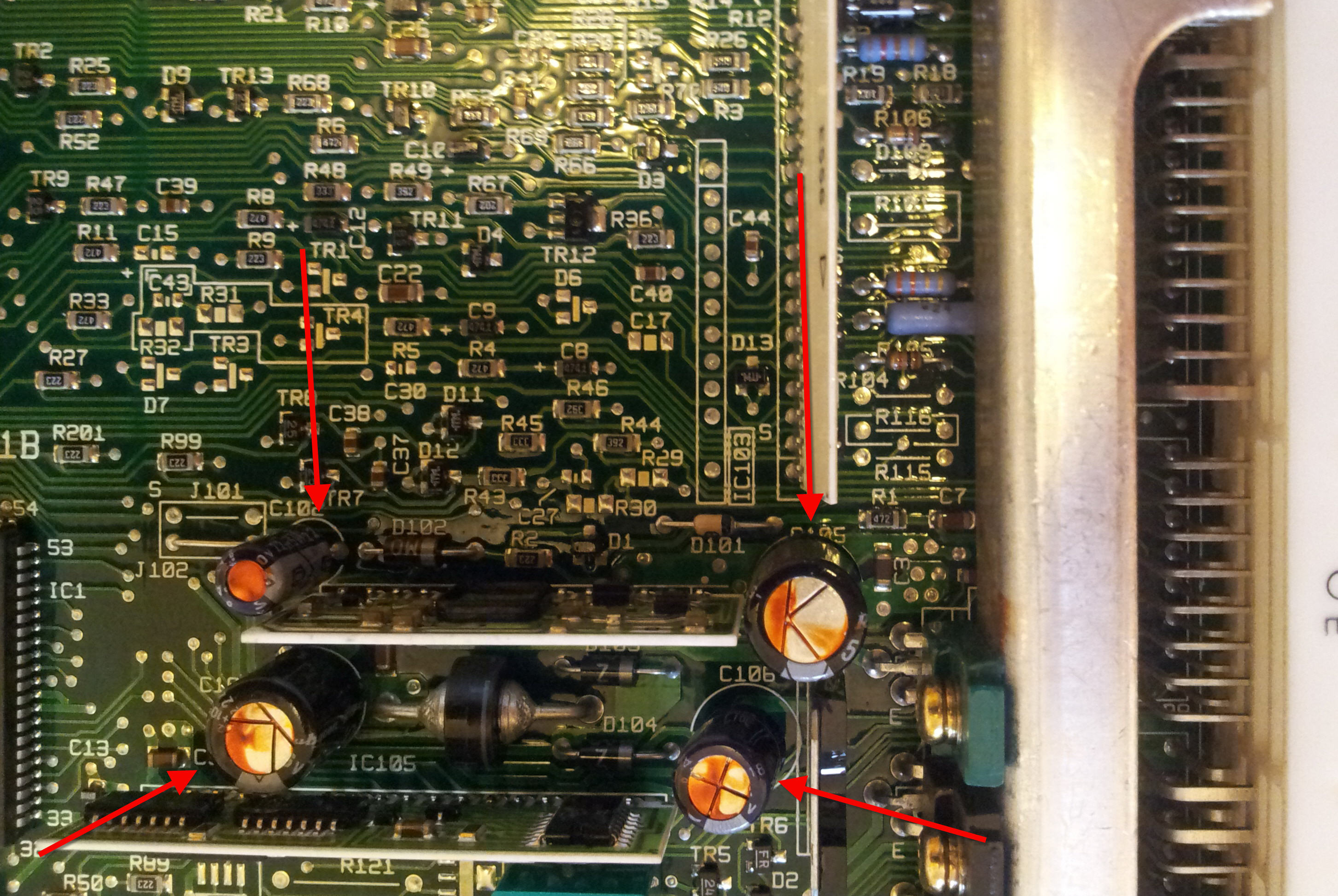

      Du kannst die Kondensatoren nur einer Sichtprüfung unterziehen. Mit einem normalen Multimeter und im eingebauten Zustand geht da nichts. Es geht bei der Sichtprüfung um die sogenannten ELKOs die in Steuergeräten meist eine stehende Bauform haben. Besonders blaue und schwarze Gehäuse sollten dabei auf auslaufende Stoffe oder Gehäuseblähungen bzw. sonstige auffällige Beschädigungen untersucht werden. Konensatoren in Metallgehäusen (silber oder goldfarben) sind meist höherwertige Ausführungen und seltener die Ursache für Defekte.
      Das Ganze ist nur als Anhaltspunkt zu verstehen, Ausnahmen bestätigen die Regel. :D
      Vielen Dank für die Tipps.

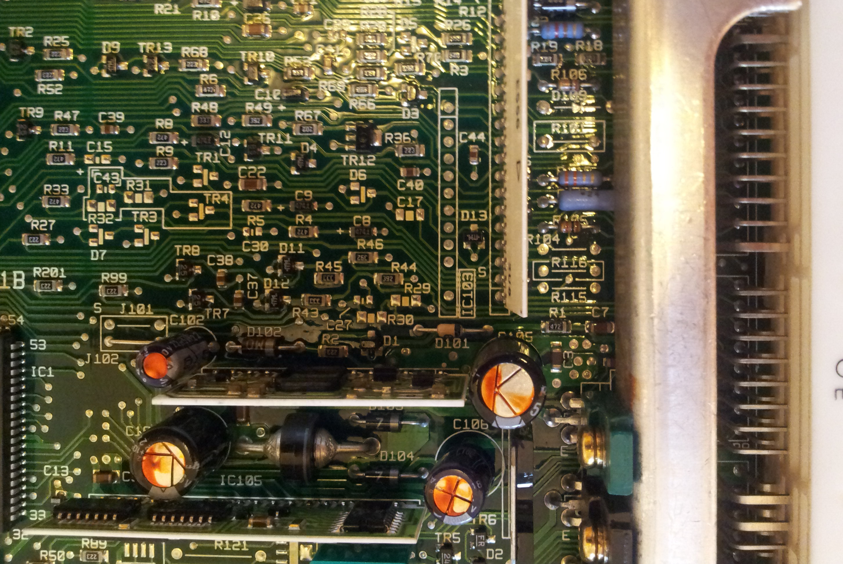

      Bei der ersten Sichtprüfung sah alles bestens aus. Ich hänge mal ein Bild an, vielleicht kann man das dort erkennen.
      Ich lasse dann mal das Steuergerät liegen, vielleicht muss ich es ja mal doch reparieren.
      Ich habe zwar noch eins im Spender bei Stefan, aber man weiß ja nie.

      Auch wenn das SG im Spender-Sigma derzeit vielleicht noch problemlos funktioniert so ist die Generalüberholung des bereits ausgebauten SG, d.h. Bestückung dieses mit neuen Kondensatoren, die empfehlenswertere Alternative. Das SG im Spender Sigma ist ja auch schon in die Jahre gekommen und Du weißt nie wie lange dieses noch die Arbeit tut. Beim überholten SG wärst Du zumindest auf der sicheren Seite. noterror

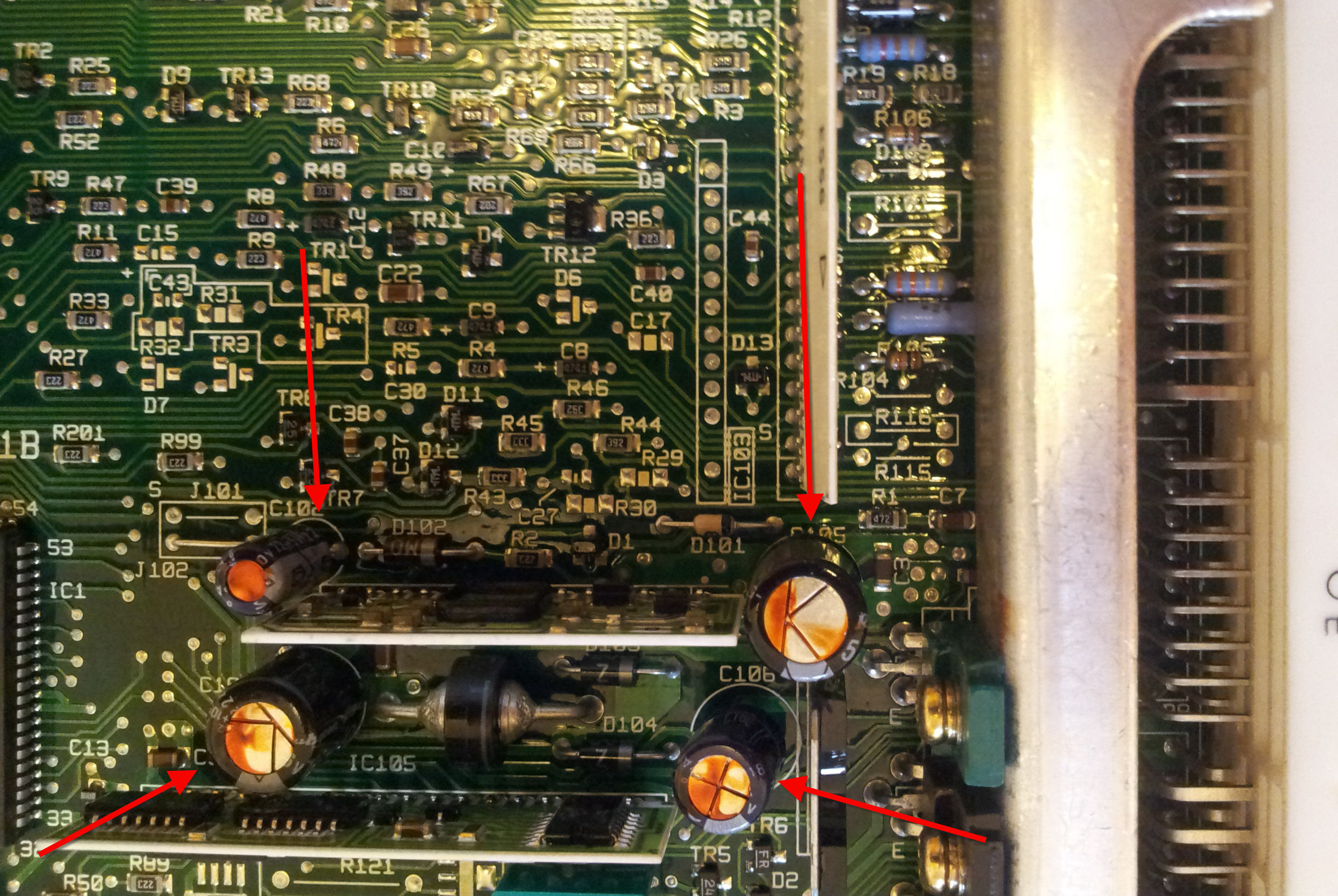

      Sind es genau diese 4? (Siehe Bild)
        900,82 kB, 2.905×1.946, 29 mal angesehen
      Ja, aber ob man die mit Heimmitteln einfach wechseln kann, das ist die Frage. Die Leiterplatte ist zumindest beidseitig mit Leiterbahnen versehen, da sind die Kontakte unter dem Kondensator das Problem. Es besteht aber auch die Möglichkeit, dass es innenliegende Leiterbahnen gibt. Mit sowas kommen i.d.R. nur Spezialfirmen zurecht.
      Wenn man genug Erfahrungen mit Lötstation und Elektronikkram hat, geht das schon. Als Laie hat man genau einen Versuch!
      Ich würde es an seiner stelle zu ECU.de schicken.
      EDIT: Da arbeitet der @Axelx ausm MFF und da ist die ECU in den besten Händen.
      Die Kondensatoren auszutauschen ist kein Hexenwerk. Die sind auch nicht irgendwo in der Mitte oder gar oberhalb der Anschlußfüßchen irgendwo verlötet. Nur unten wo sie rauskommen. Eine Entlötpumpe wäre von Vorteil, aber auch nicht unbedingt notwendig. Lötkolben und Lötsinn völlig ausreichend. Aber jetzt nicht mit so nem Teil rangehen den man fast mit zwei Händen halten muß..... :D
      Du weisst nicht ob die Platine mehrlagig ist. Also Multilayer. Da liegen die Leiterzüge auch im inneren der Platine und saugen dir gut die wärme vom Kolben weg weil Versorgungsspannungen und deswegen viel Kupferfläche weil alle sehr breit.
      Also "brät" der Laie solange an den Beinchen rum (weil das Zinn einfach nicht flüssig werden will) bis sich die Leiterzüge auf den Aussenseiten ablösen. Wenn man keine geregelte Station benutzt. Die ist bei solchen aktionen eh Pflicht.
      Wer das noch nie gemacht hat sollte sich an einem alten Motherboard versuchen.
