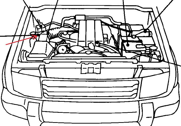

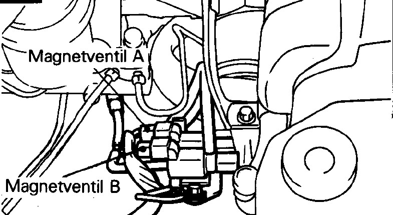

      Um das hinzubekommen, musst Du mit einem Voltmeter an den Magnetventilen messen was wann bei welcher Hebelstellung
      an Strom anliegt oder auch nicht.
      Die Ventile für die Freilaufkupplung sitzen hier:
      Wichtig ist hier, was im 2H anliegt.
      Ich glaube vermuten zu können in den Schaltplänen zu erraten dass dort im 2H nichts anliegt.
      Wenn das wirklich so ist, musst Du nur die Kabel trennen und über einen Schalter schalten.

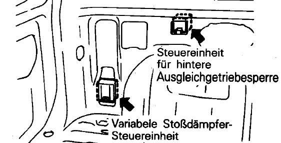

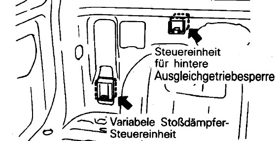

      2. Baustelle hintere Diffsperre
      Auch hier ist es nicht so einfach wie es anmutet, da Mitsu auch hier eine Steuereinheit zwischengeschaltet hat.
      Den Schaltplänen nach kann man aber hier auf das rote Kabel was aus der Steuereinheit kommt, Plus aufschalten,
      dann sollte die Sperre schalten. Die Steuereinheit sitzt im linken Seitenteil über dem Radkasten:
      Auch hier gibt es noch den Unsicherheitsfaktor Sensor im Diff. Ich vermute, dass der für die Lampe
      zuständig ist, sicher bin ich aber nicht.

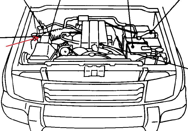

      ... und der Kompressor ??????? ?(
      Das rote Kabel was aus dem Steueergerät kommt, geht zum Druckschalter des Kompressors und steuert darüber den Kompressor an.
      Den Druckschalter können wir nicht umgehen, sonst würde zuviel Druck aufgebaut und die Schaltmembran würde kaputt gehen.
