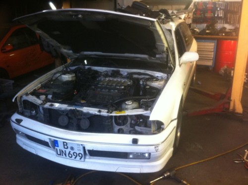

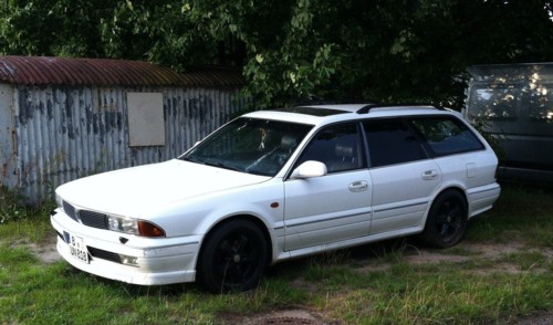

Bluestar-t3 Sigma Kombi 24V mit Vollausstattung

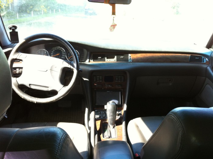

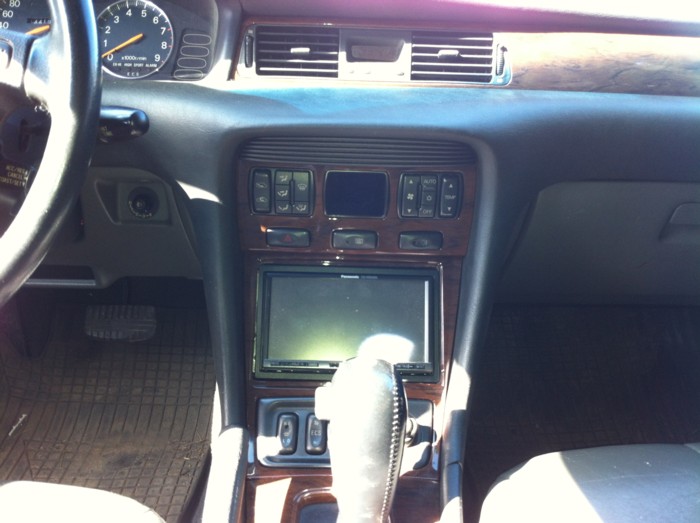

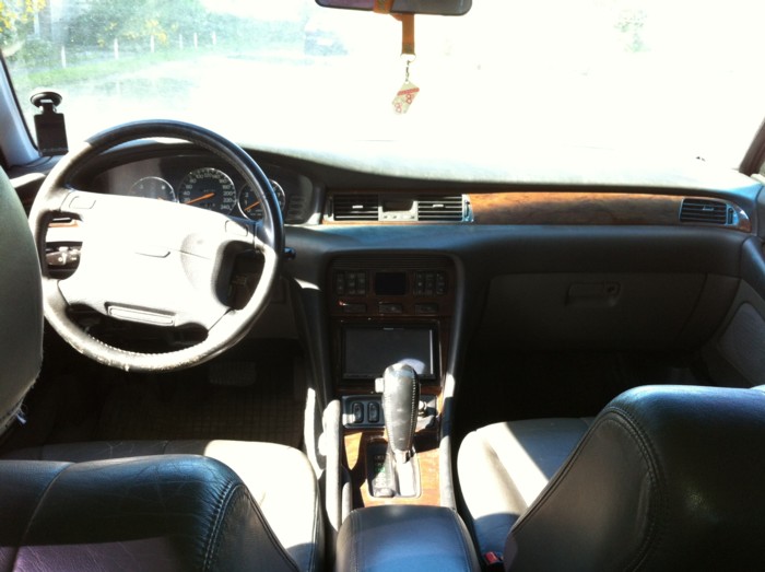

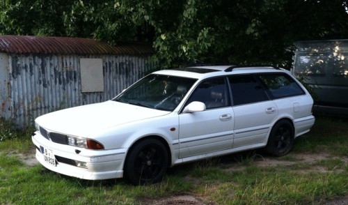

      Mein Mitsubishi Sigma 3,0l 24V Automatik mit Vollausstattung.
      T. Daten:
      TCL
      ECS
      ABS
      AHK
      Schiebedach
      18 Zoll Felgen
      e.Lederausstattung
      Klima mit Display
      Km 145000
      Euro 2
      Bj. 93
      Front von der Limo
      Schweller und Türverkleidung auch von der Limo.
      Keine Antenne mehr.
        47,77 kB, 500×294, 97 mal angesehen

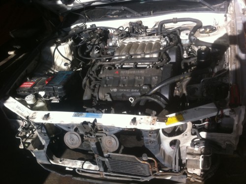

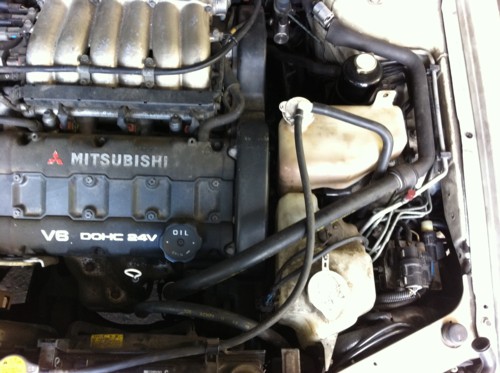

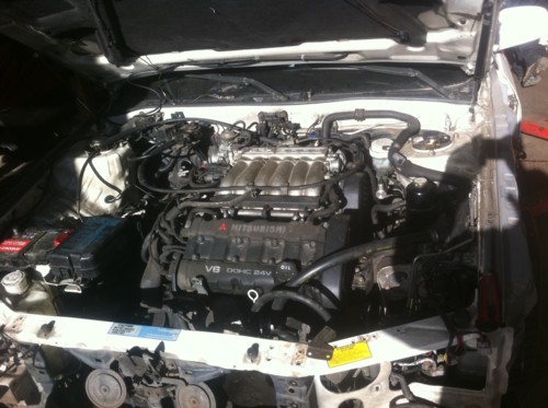

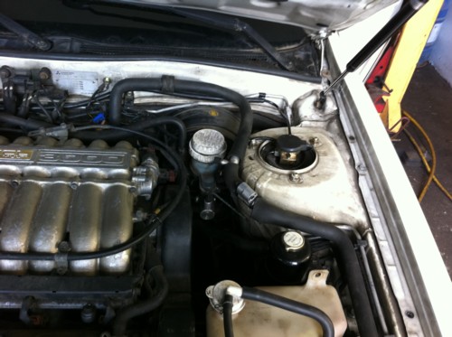

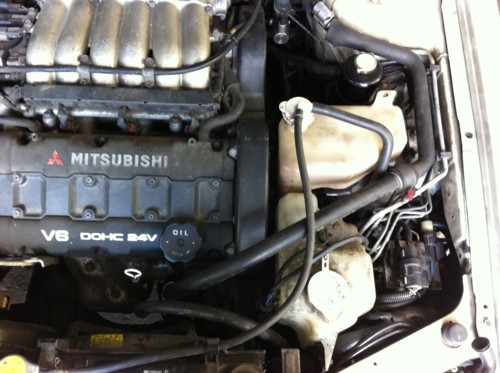

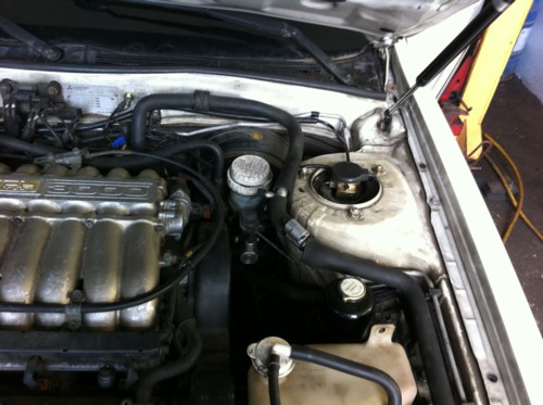

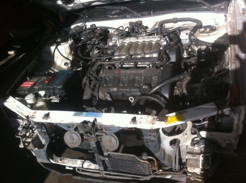

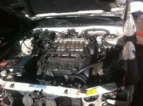

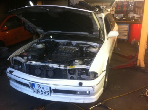

      Hier ein paar Bilder vom umbau.
        64,93 kB, 500×373, 93 mal angesehen
        56,1 kB, 500×373, 85 mal angesehen
        69,84 kB, 500×373, 72 mal angesehen
        44,4 kB, 500×373, 75 mal angesehen
        64,76 kB, 500×373, 68 mal angesehen
      Biete Teile an
      $wooow

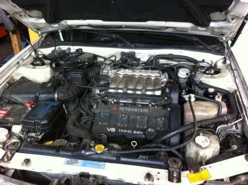

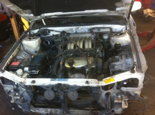

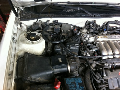

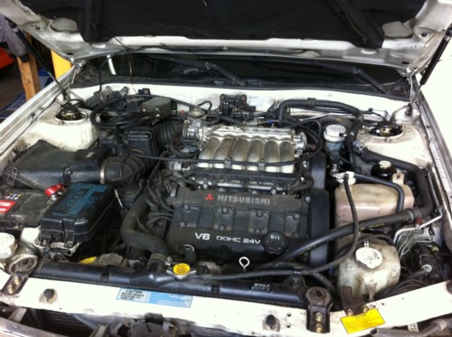

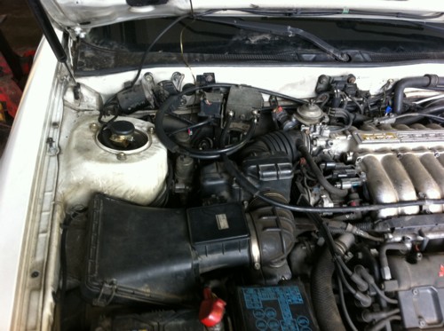

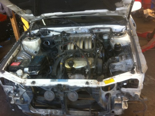

      Und noch ein paar.
        58,82 kB, 500×373, 78 mal angesehen
        67,11 kB, 500×373, 76 mal angesehen
        56,55 kB, 500×373, 61 mal angesehen
        79,86 kB, 700×523, 75 mal angesehen
        84,31 kB, 700×523, 62 mal angesehen
      Biete Teile an
      $wooow
      Dieser Beitrag wurde bereits 2 mal editiert, zuletzt von „Bluestar-t3“ ()

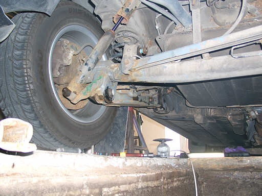

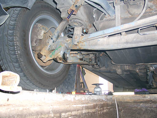

      Super Sache mit dem Motorumbau, das würde mich auch reizen. Die vorderen Stoßdämpfer vom Luftfahrwerk habe ich auch verbaut (allerdings ohne Luftfunktion). Sie sind stabiler und das Auto ist vorn etwas tiefer. Wie hast du das Problem Luftfahrwerk an der Hinterachse gelöst? Da reicht meine Vorstellungskraft nicht aus, der Kombi hat doch eine Starrachse.
      Die Hinterachse habe ich behalten.
      Habe nur andere Stoßdämpfer drin.
      Der Galant hat auch ein Luftfahrwerk drin mit Starachse.

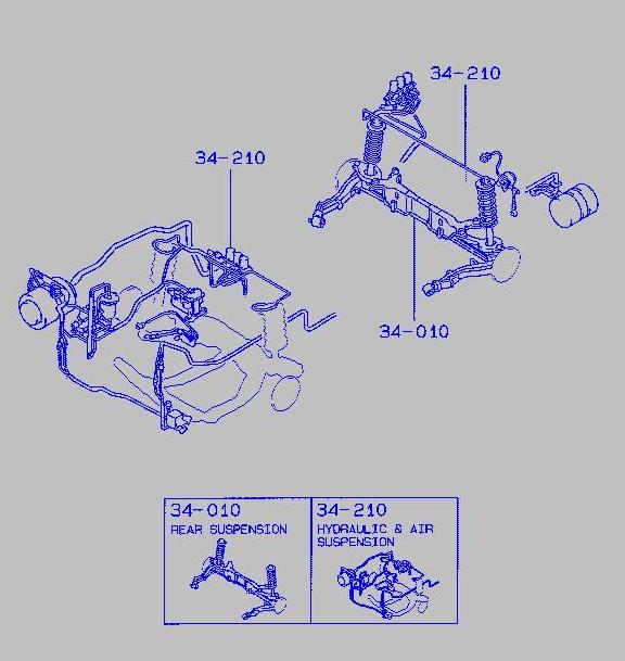

      Ich kenne alle Mitsubishis mit ECS und einen E30 GTI (E33A) hatte ich auch schon. Die haben ziemlich die selbe Achse wie die Sigma Limo ECS.
      Es gibt keinen Starrachse mit ECS und keine der existierenden Dämpfer würden bei einen Fahrzeug mit Starrachse auch nur ansatzweise passen, da Dämpfer und Federn zwangsweise getrennt sein müssen wenn gleichzeitig keine Dome vorhanden sind.
      Das gilt natürlich auch für den 4WD (E38A), und den 4WD mit 4WS (E39A) welche die selbe Konstruktion, nur mit einen Differential und Antriebswellen noch drin, haben.

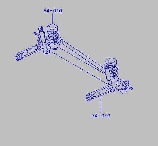

      Ja, habs jetzt mach länger Recherche auch gefunden.
      Aber was ändert das?

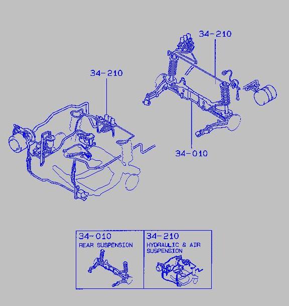

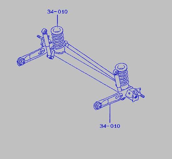

      Das sind das auch Federbeine. Keine Chance die in den Sigma Kombi zu bringen, da dort diesen Federn und Dämpfer getrennt sein müssen. Er hat schlisslich keine Dome.
      Wenn das ginge, hätte man auch die Limo Dämpfer umarbeiten können.
      Keine Chance und kein Platz so was zu verbauen ohne die ganze Karosse zu zerschneiden.
      Die Oberseite der Federn liegt schon direkt an der Karosserie an. Platz sind da ca 30 cm. So ein ECS Federbein ist aber mehr als das Doppelte lang.
