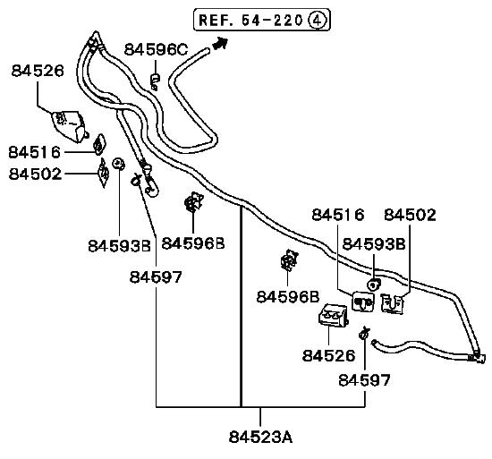

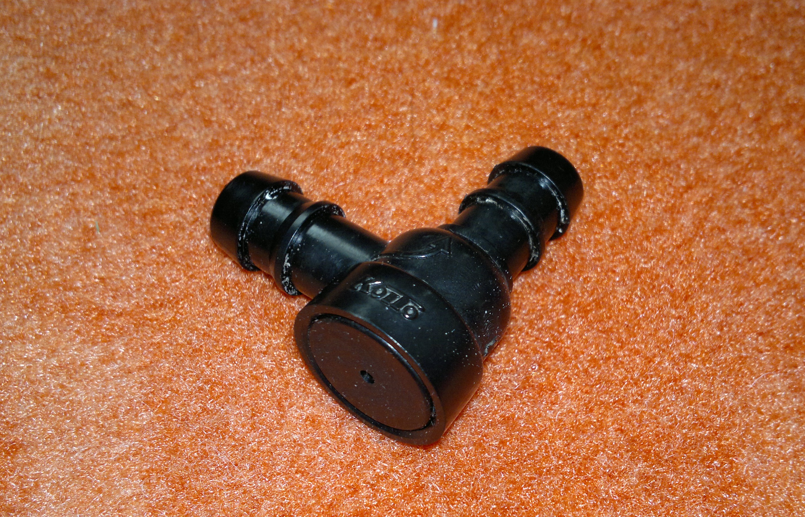

Es sind auch Rückschlagventile !!!!!!!!!! Einmal das Spritzwasser betätigt würde ja sonst der Behälter leer laufen.............
Und warum gibts die beim Cari, Galant usw. nicht?Und mein Behälter ist trotzdem noch voll.
Irgendwie widersprüchlich. Oder?MfG Kodiak

Richtig ,hab ich verwechselt ,allerdings gibts den Galant auch mit Scheinwerferwaschanlage und diese hat das (die)Rückschlagventil (e) auch nicht .
Wäre doch n Gedanke, einfach mal ein Schlauchverbinder reinsetzen ,ob es nicht so auch fluppt.MfG Kodiak

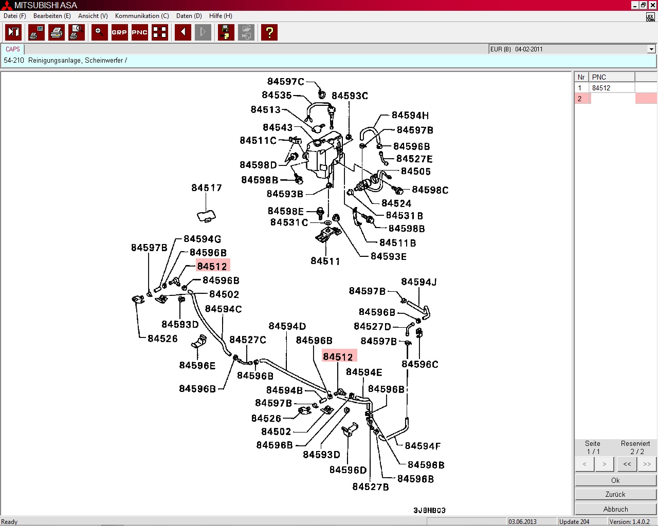

Das wäre noch ne Erklärung für diese Ventile ,das ergibt Sinn.MAGNA VR-X schrieb:
Es sind Ventile die erst bei einem gewissen Druck aufmachen,deswegen is da so ein Dampf drauf.
Ich weiss jetzt nicht ob der Sima Wischer hat ,wenn nicht würd ich sagen das die Pumpe erstmal den Druck aufbauen muss ,bis der gewünschte Druck vorhanden ist ,um dann durch den Wasserdruck eine Reinigungsfunktion zu erreichen.MfG Kodiak
