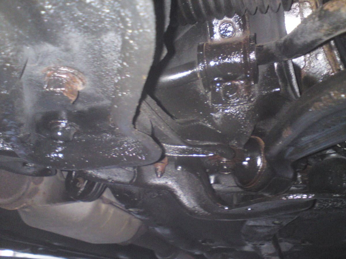

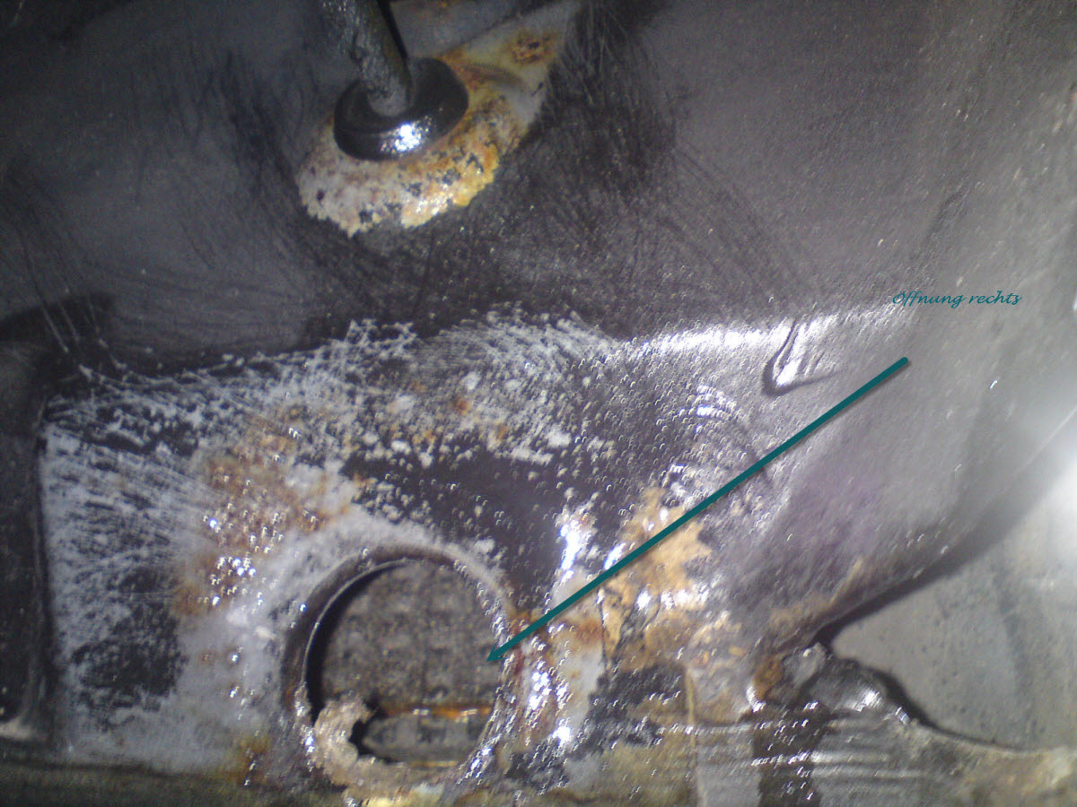

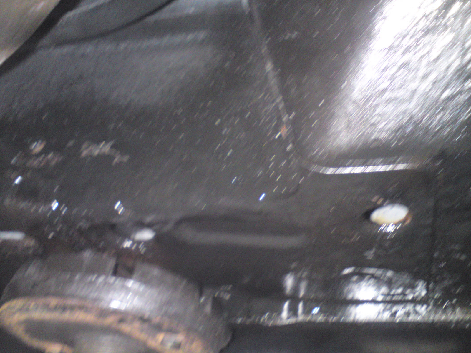

Bereich um den Tanköffnung ist vom Rost befallen....
Alles in zwei Stunden?
Brunox aus der Dose sollte in Schichten verarbeitet werden, dazwischen sind Trocknungszeiten zu beachten (ein oder zwei Stunden, steht alles auf der Dose). Auch muss es erst durchtrocknen, bevor irgendetwas drüber gemacht wird. Egal ob Lack oder Steinschlagschutz.
Ich hoffe und wünsche es Dir sehr, dass es trotzdem hält und funktioniert!
Fjordblaues Imperium -
..es waren ja insgesamt 3h, aber 1h wurde dann die Klima aufgefüllt...hab das einfach "gekürtzt"
das passt schon, Brunox trocknet schnell, sonst hätten wir nicht den zweiten Part (LM Unterbodenschutz) so schnell drauf gespritzt...
