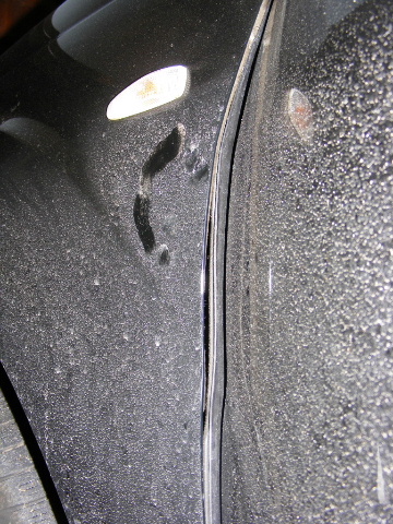

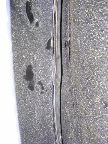

      Es gibt neue Erkenntnisse zum Thema knacken.
      Ein Outlander Fahrer aus dem Outlander Forum hat mir den Hinweis gegeben,
      dass das Knacken auch von einem Stück Plastikverkleidung kommen kann, wo
      die Tür dran hängen bleibt.
      Gestern Abend im Dunkeln etwas geschaut und tatsächlich ein Verkleidungsteil
      entdeckt, wo die Tür überschnappt. Da es genau auf Höhe des Türfangbandes
      ist und man von Innen nichts sieht, nimmt man die Verkleidung nicht war.
      Das Überschnappen ist nur von außen zu sehen, wenn die Tür geöffnet ist.
      Gestern Abend hatte ich mit den Fingern die Verkleidung wieder etwas Richtung
      Kotflügel gedrückt, was erst einmal Abhilfe geschaffen hat.
      Ob sich das Teil verzogen hat oder locker ist, kann ich noch nicht sagen. Ich muss
      mir das bei mehr Licht anschauen.

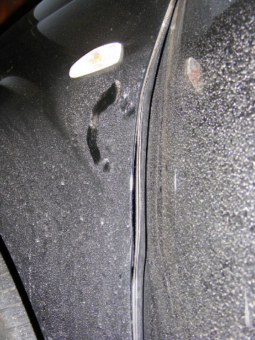

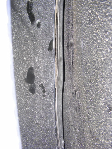

      Laut Service Manual müsste es der "Fender protector rear" sein (siehe Anhang).
      Dateien
      Hier mal 2 Bilder von dem Kotflügelschutz.
      Das erste Bild zeigt das Problem und das zweite Bild zeigt
      den Schutz, wenn man ihn etwas hinter den Kotflügel gedrückt
      hat. Leider klemmt er nur sehr wenig hinter dem Kotflügel.
        129,11 kB, 360×480, 215 mal angesehen
        122,47 kB, 360×480, 187 mal angesehen
      Ok.... Knacken....gut....
      Aber was ist mit dem Fangband? Wenn es immer noch rumlottert, is des net so gut.....oder?

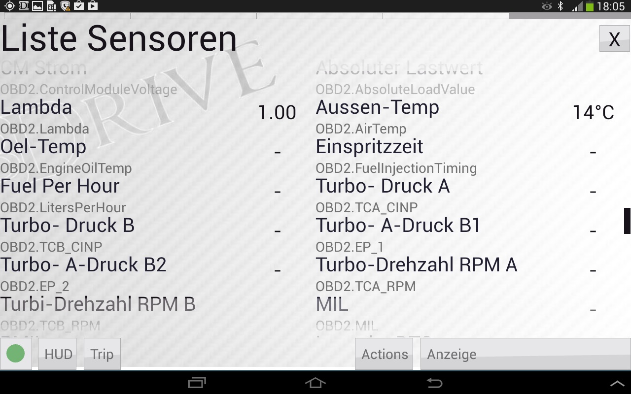

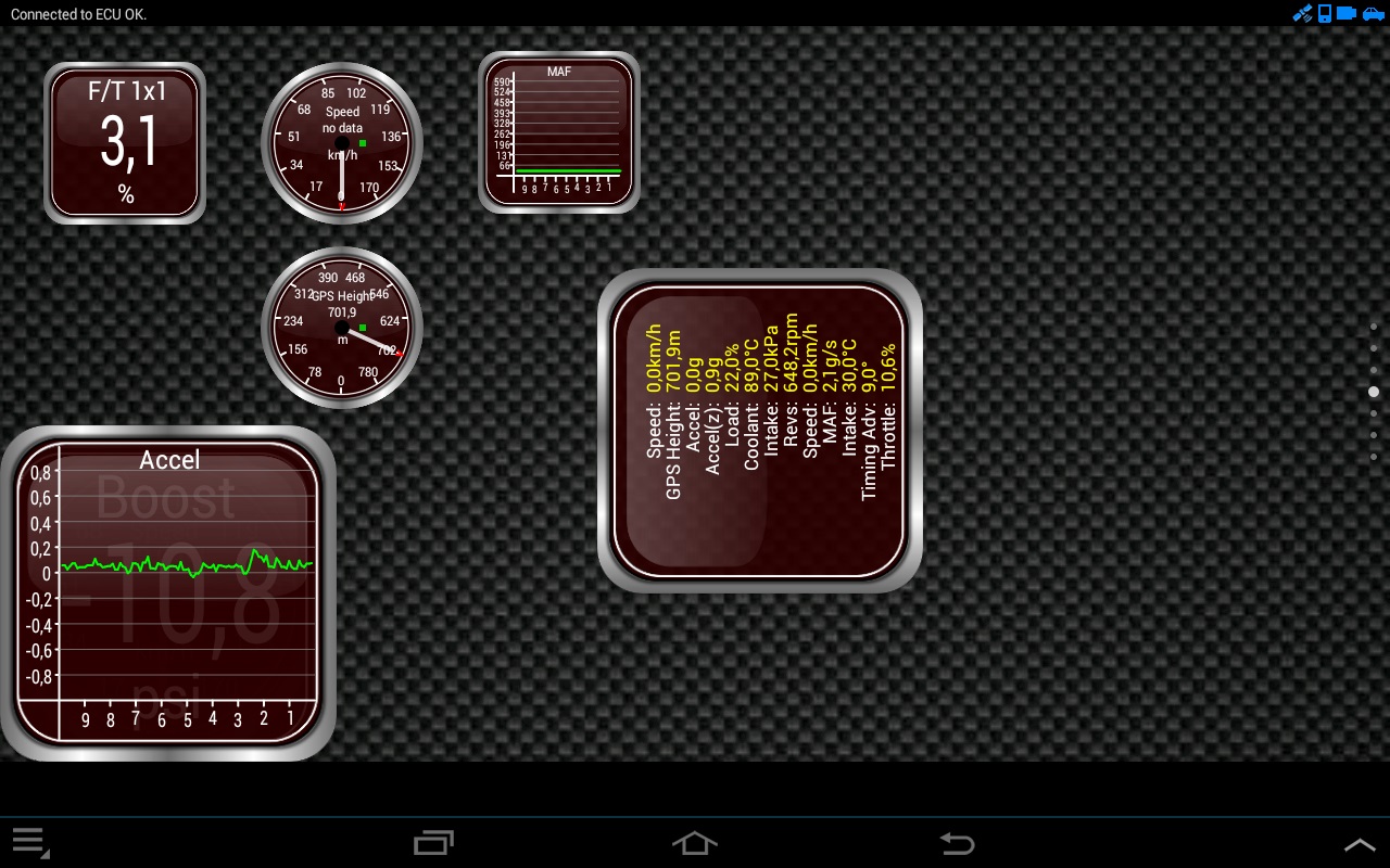

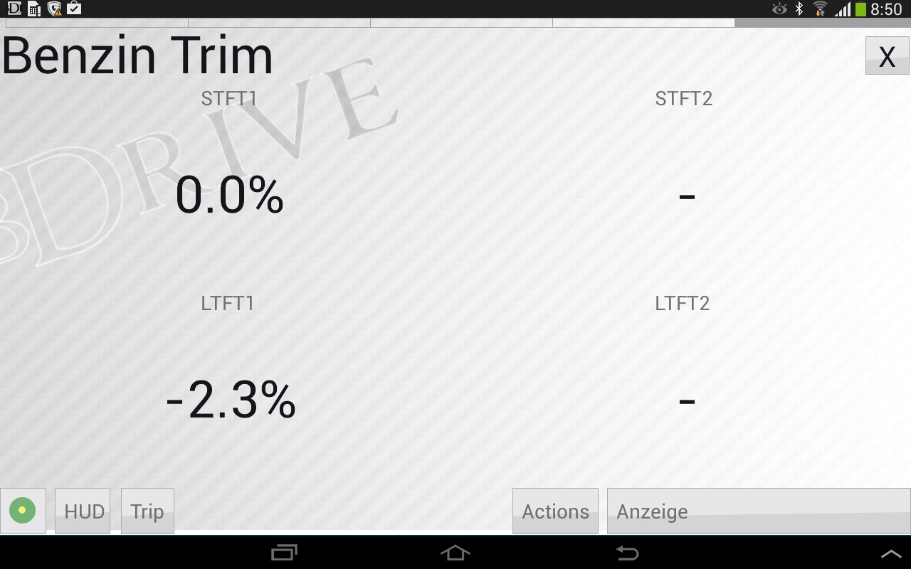

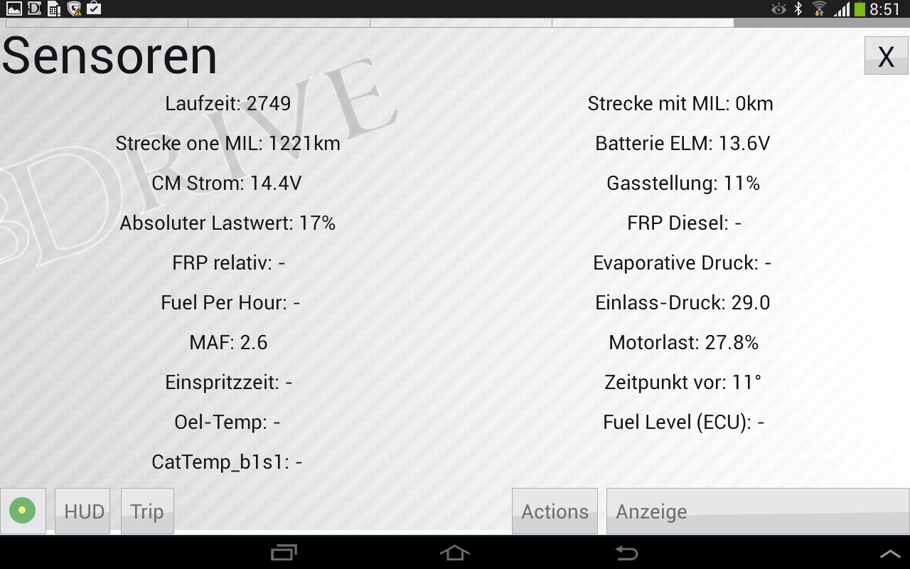

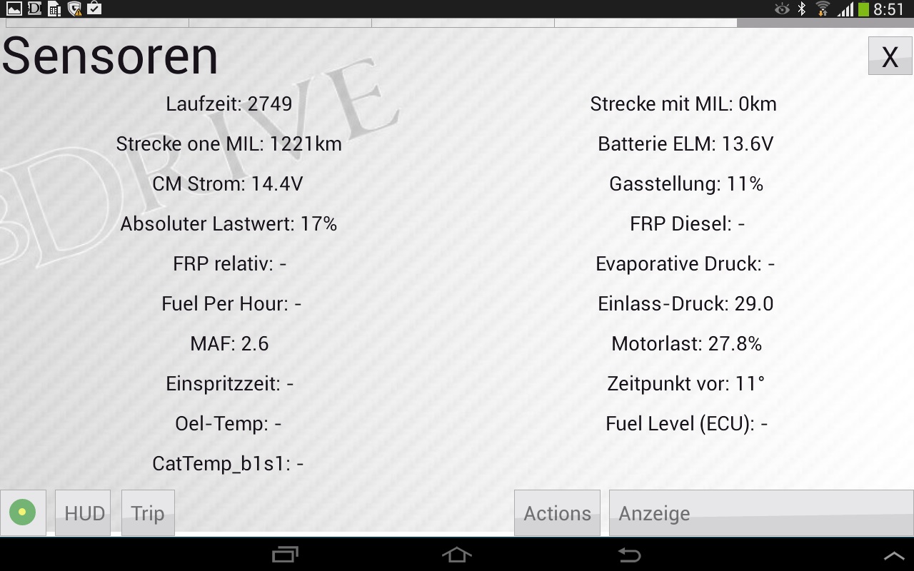

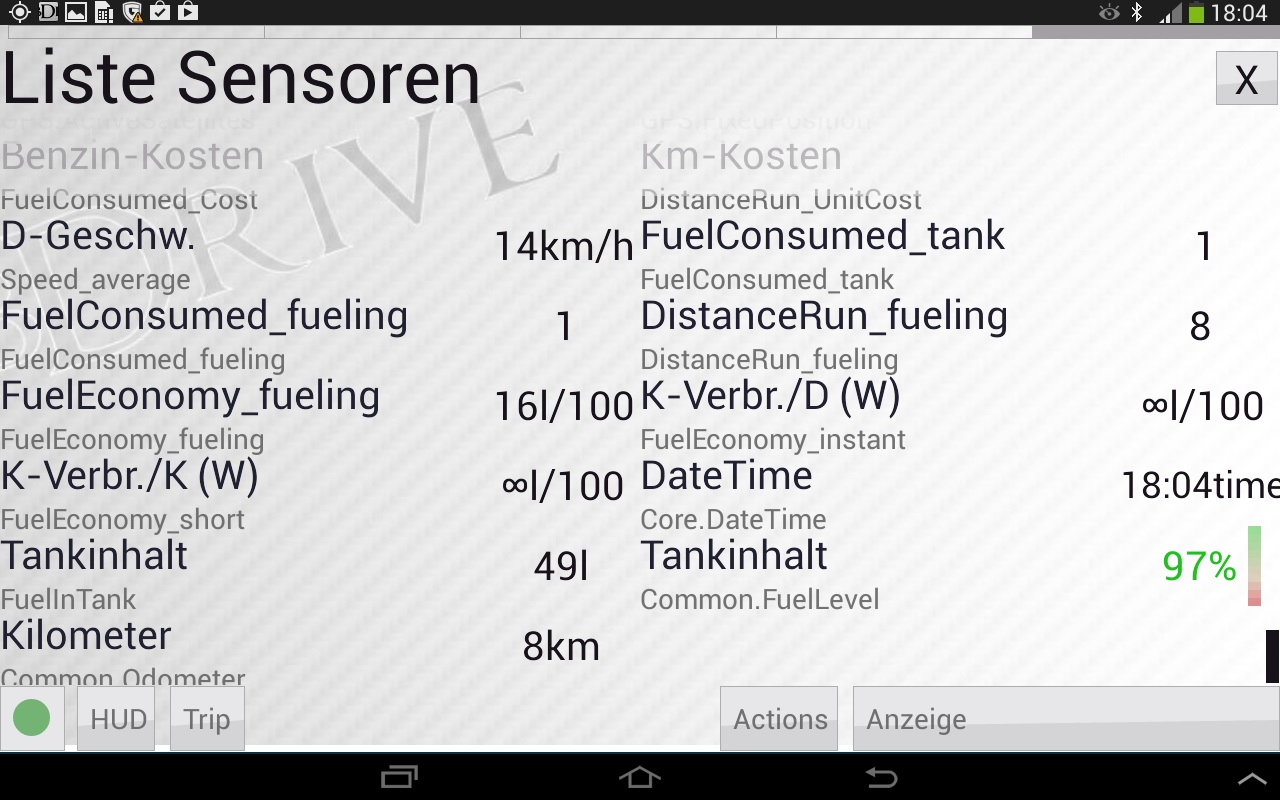

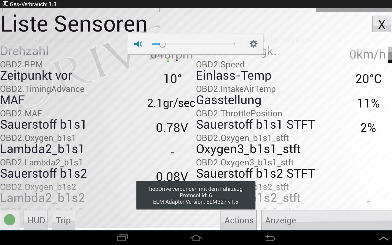

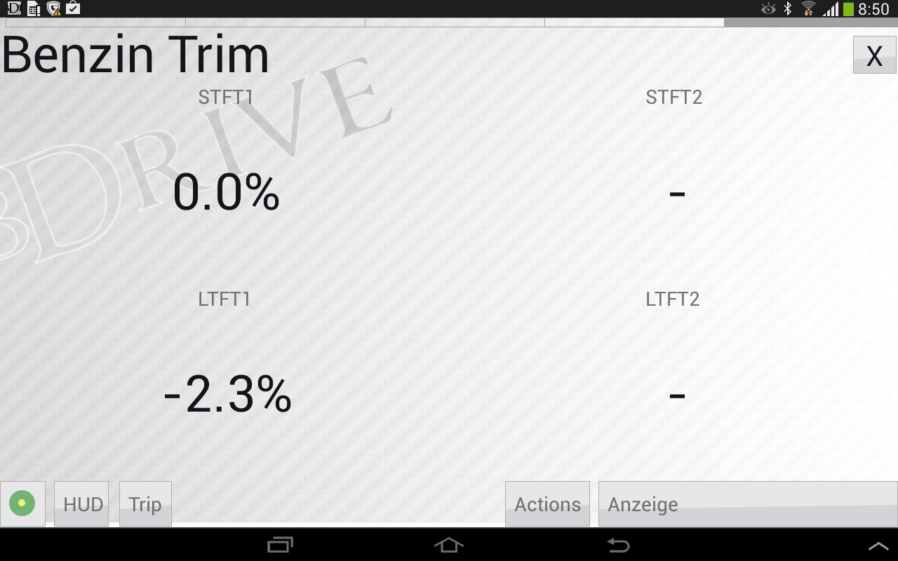

      Ich habe den OBD-II Adapter mit den kostenlosen Programmen ausprobiert.
      Mit Torque Free ist bis auf einen Wert nichts sichtbar. Mit HobDrive sind dann
      schon ein paar Werte mehr sichtbar.
      Ich weiß jetzt aber nicht, ob die Sensoren nicht ausgelesen werden können weil
      es die kostenlose Version ist, oder ob die Software an die Werte nicht heran kommt.
        128,81 kB, 1.280×800, 186 mal angesehen
        185,87 kB, 1.280×800, 211 mal angesehen

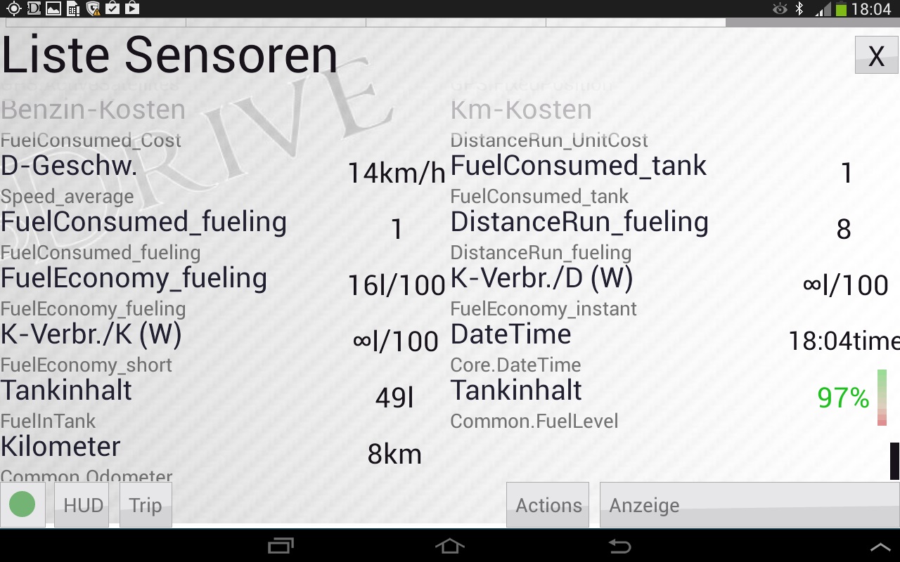

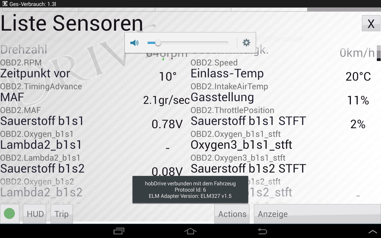

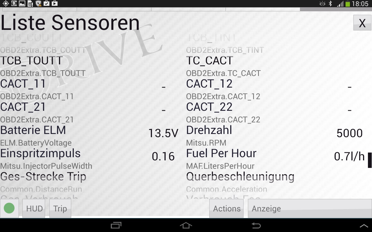

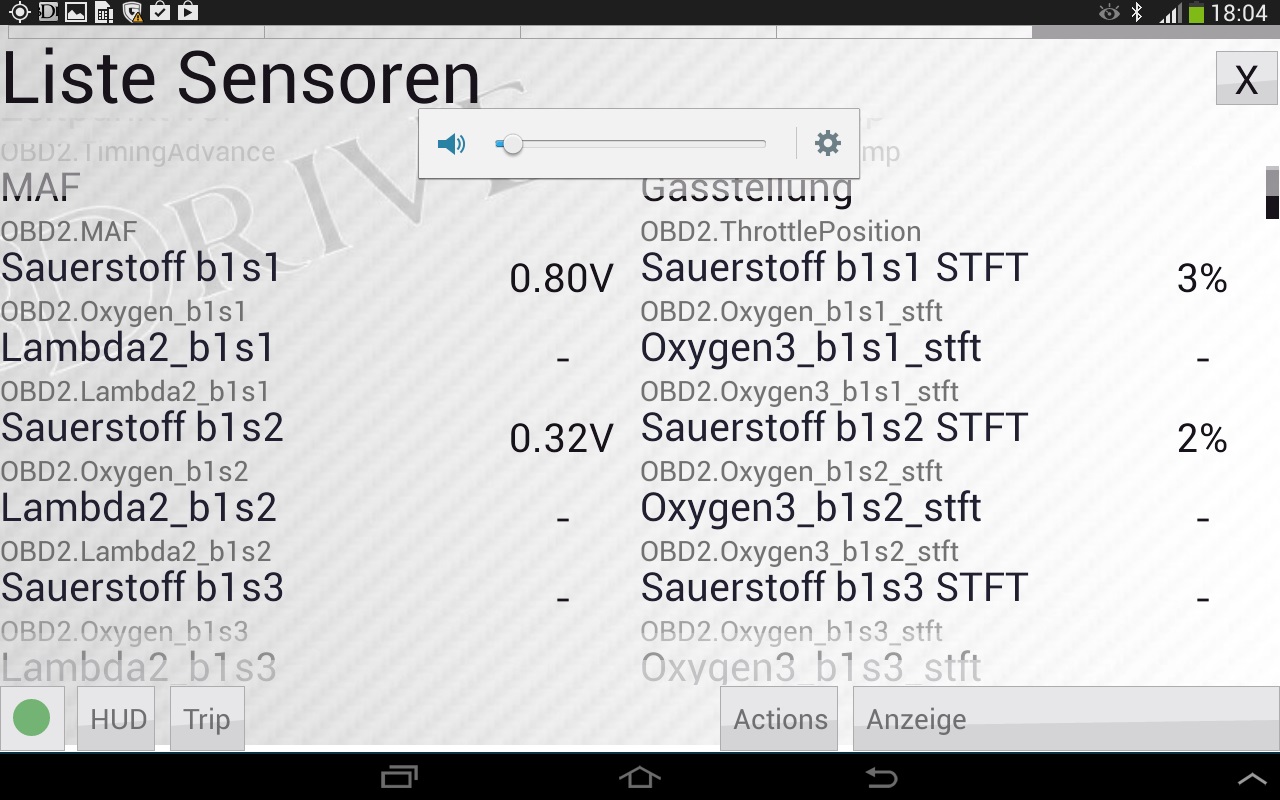

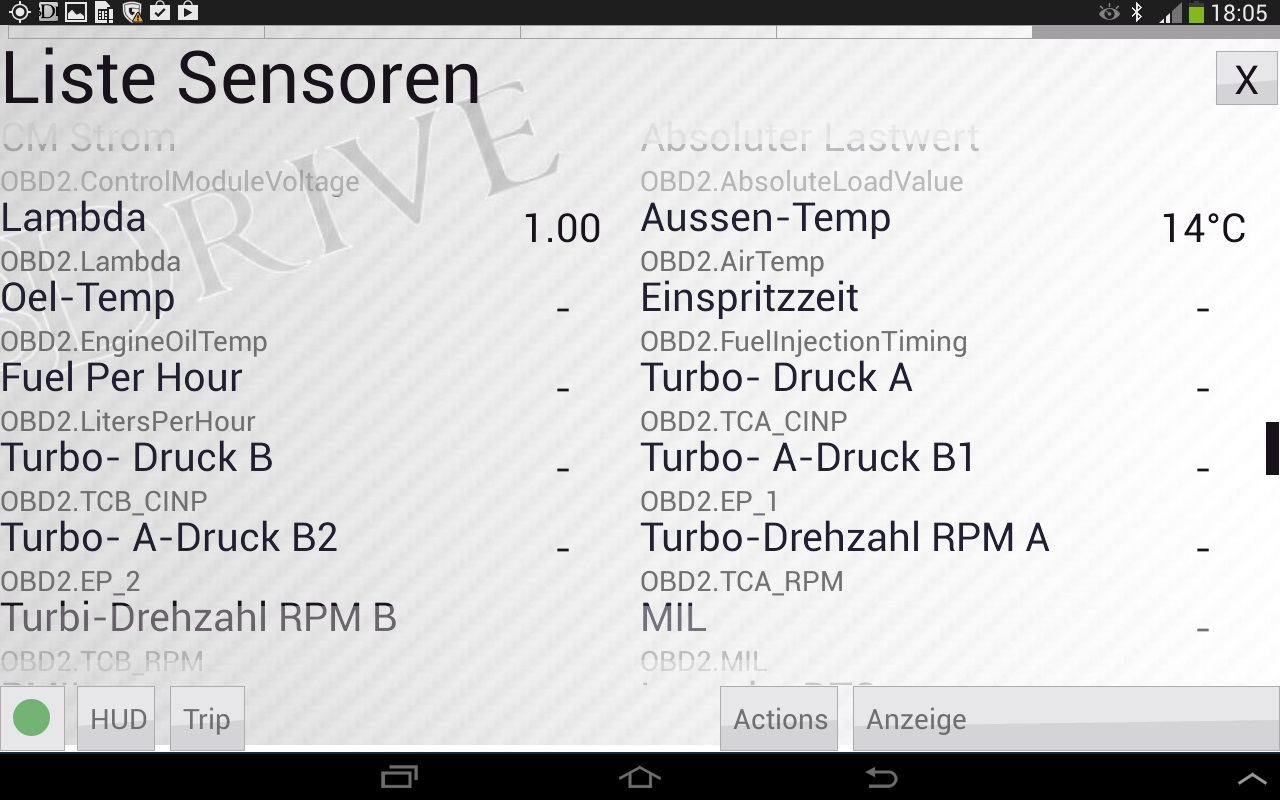

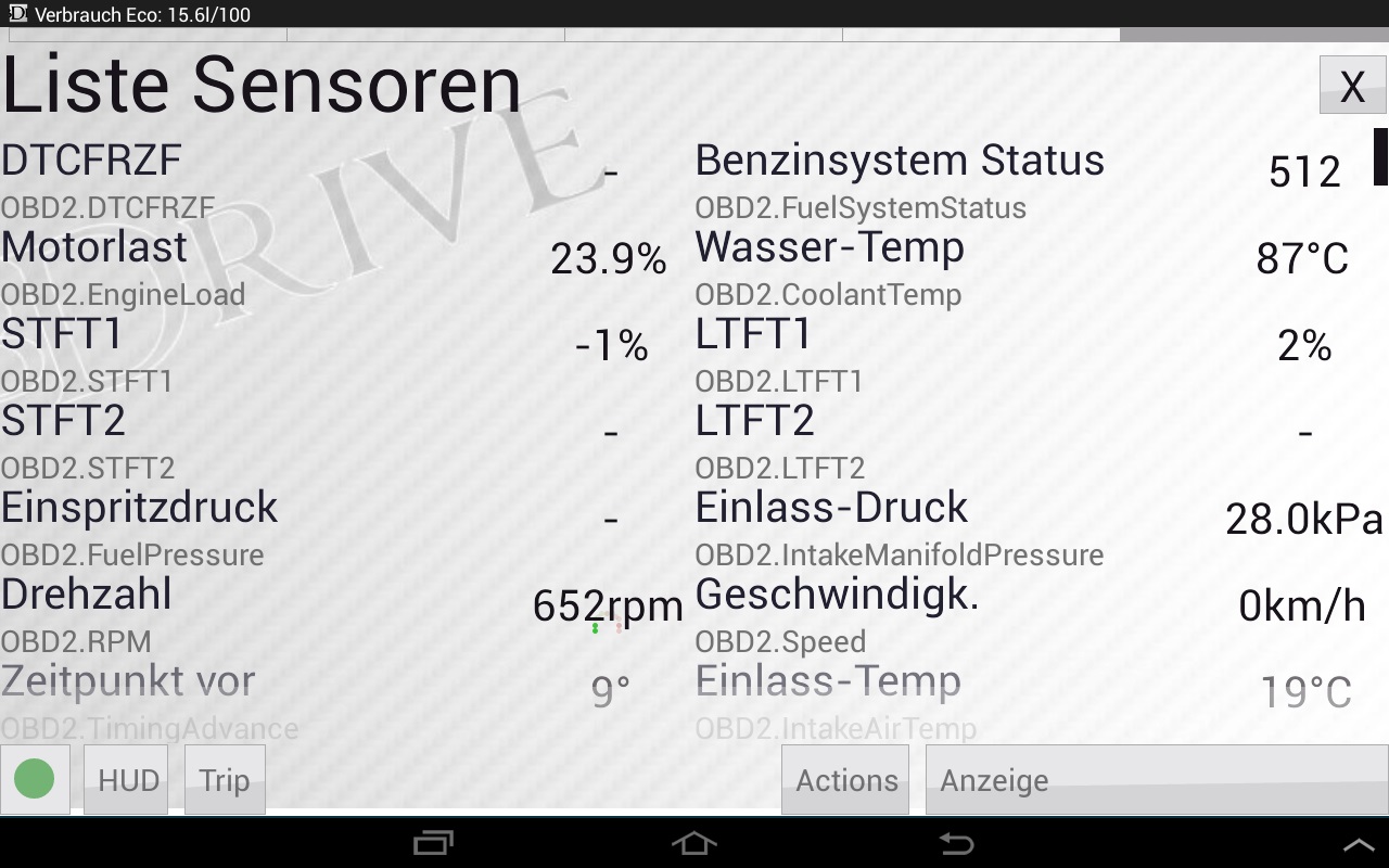

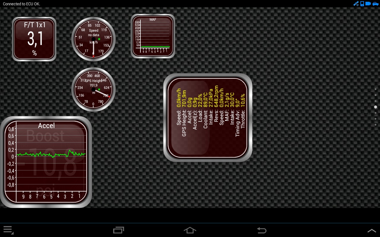

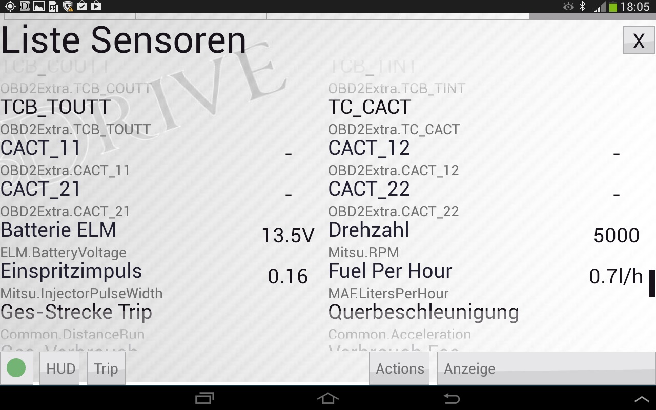

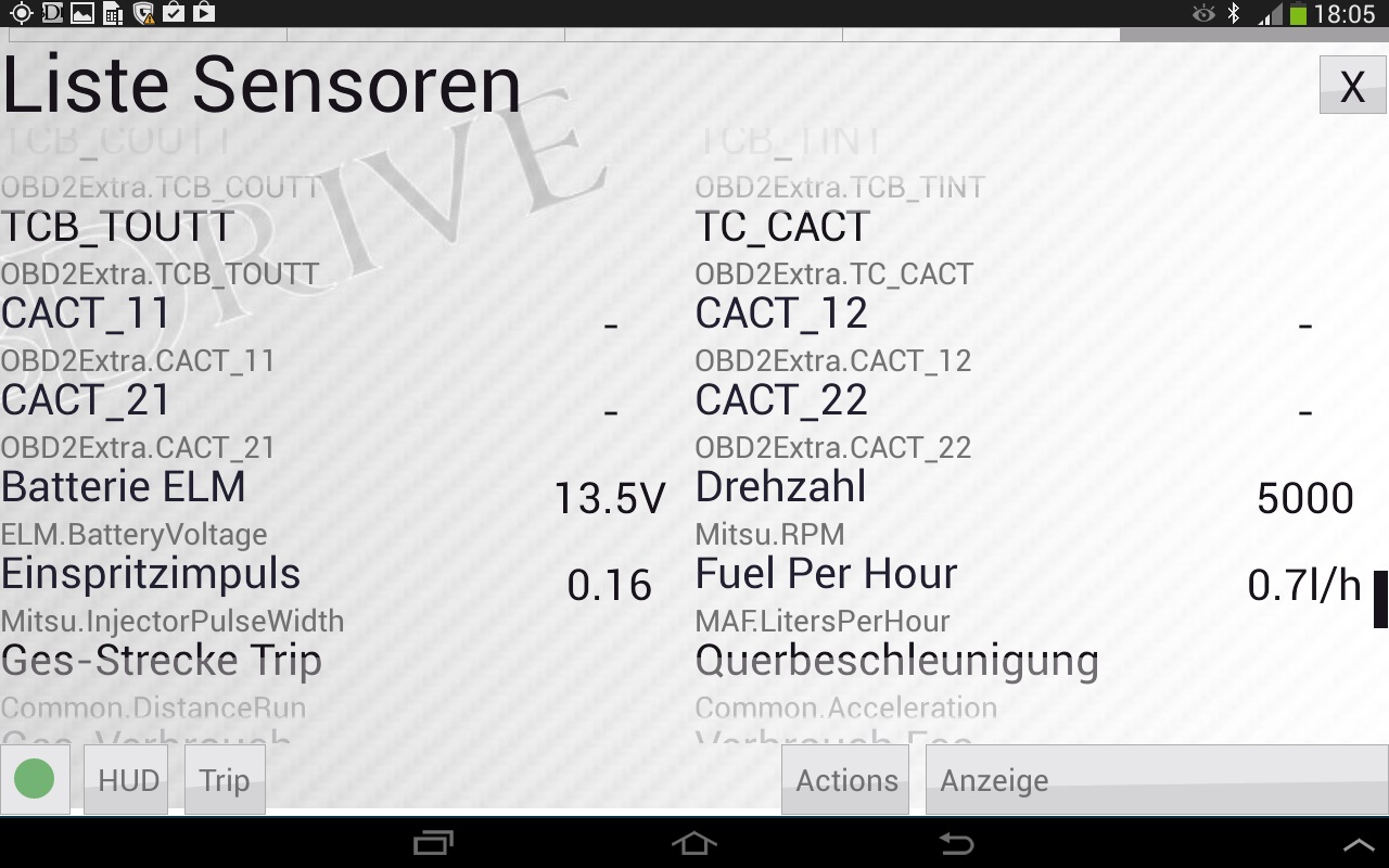

      Gesagt - Getan.

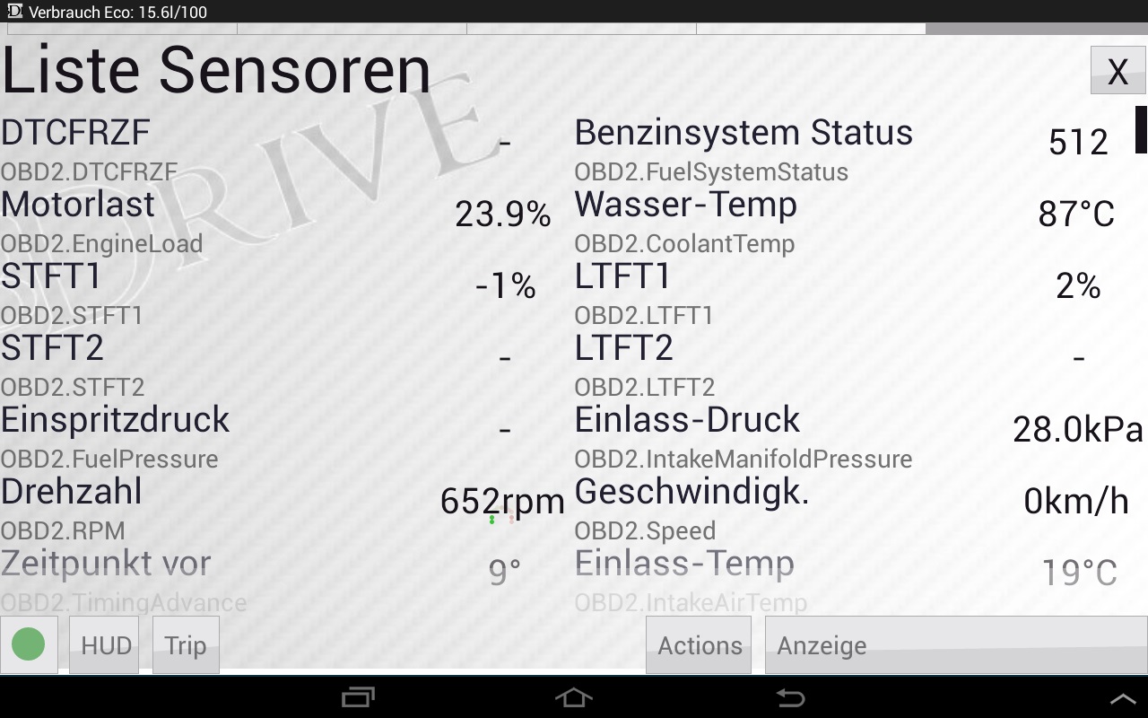

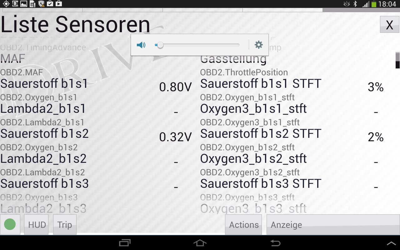

      Ich habe mich nochmal mit der Software beschäftigt und habe herausgefunden wie man
      an die Werte kommt. Leider sind viele Sensoren nicht abrufbar.
      Gerade die Öltemperatur hätte mich interessiert. Auch scheinen einige Werte seltsame
      Zahlen zu liefern.
      Aber seht einfach selbst.
        229,65 kB, 1.280×800, 208 mal angesehen
        242,33 kB, 1.280×800, 187 mal angesehen
        250,93 kB, 1.280×800, 236 mal angesehen
        243,57 kB, 1.280×800, 236 mal angesehen
        213,04 kB, 1.280×800, 215 mal angesehen
      Weitere Werte
        213,04 kB, 1.280×800, 225 mal angesehen
        208,54 kB, 1.280×800, 208 mal angesehen
        294,11 kB, 1.280×800, 210 mal angesehen
      Alex schrieb:
      Leider Äußert man sich aber nicht
      genauer zu den Werten und Sensoren. Ich nehme mal an, dass das nicht gemacht wird, weil jeder
      Autohersteller andere Werte "freigibt".
      Eigentlich ist es so, dass OBD2 gleich OBD2 ist §§unschuld
      Mit den Bosch komm ich ja auch genauso weit wie mit den Mut Tester.
      Zumindest in der OBD Oberfläche...
      Der Bosch KTS kann aber auch ins Steuergerät direkt zugreifen und bietet dort noch einiges mehr als in OBD Modus.... (Einspritzzeiten in ms z.b., wie der MUT)
      Trotzdem, im OBD Modus bekomme ich Sachen wie Öltemperatur, Lambdawerte, etc. auch in Klartext geliefert. Das Bezahl Torque sollte da also nicht schlechter abschneiden, wenn man es schon bezahlen muss.... Es sei denn, es ist wieder so n Nepp.

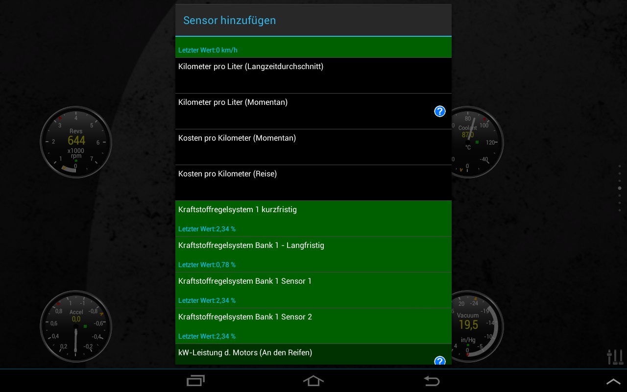

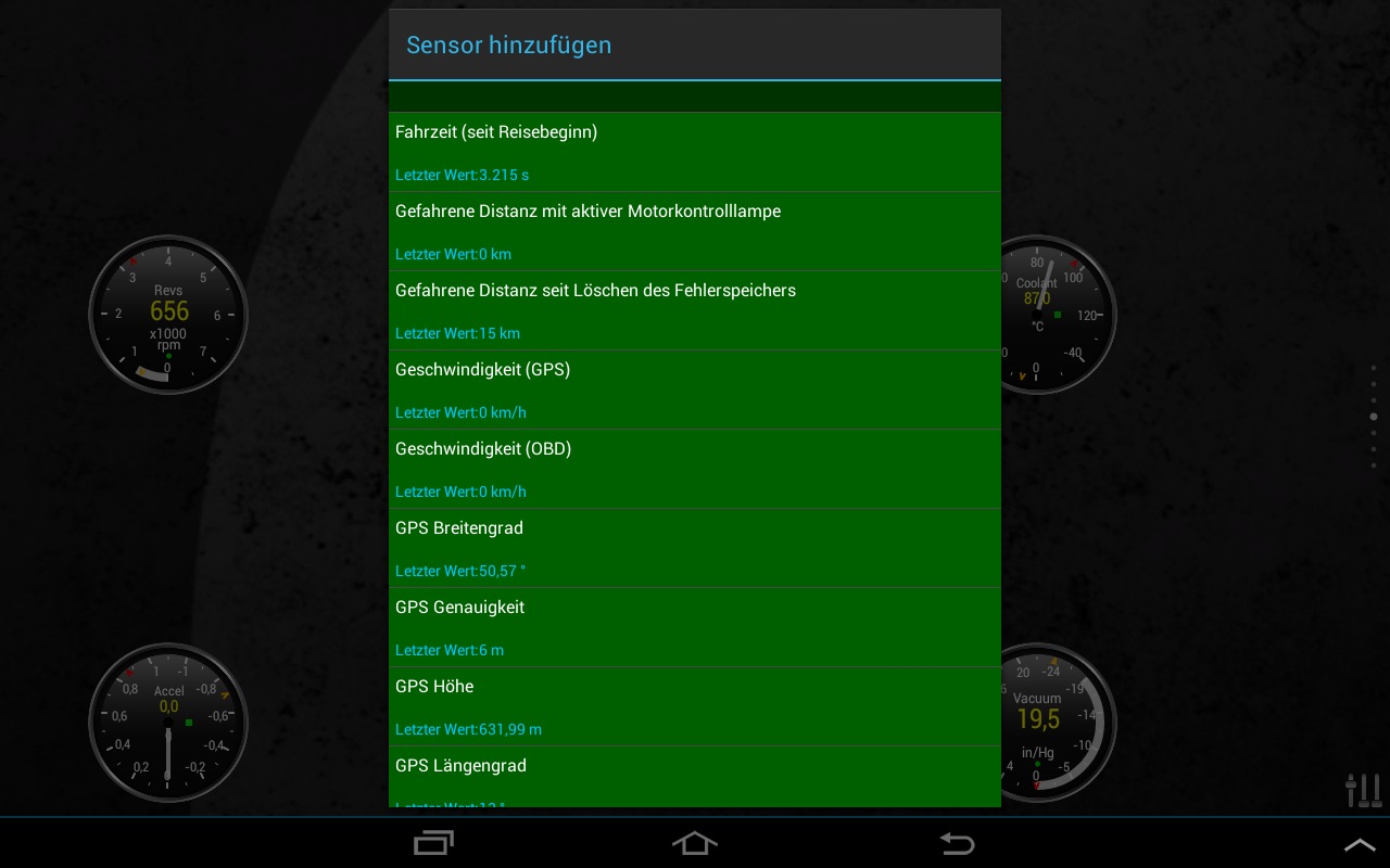

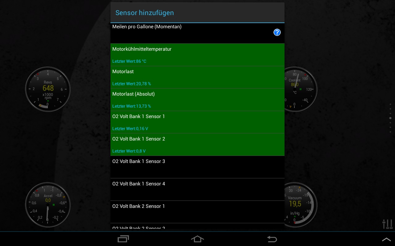

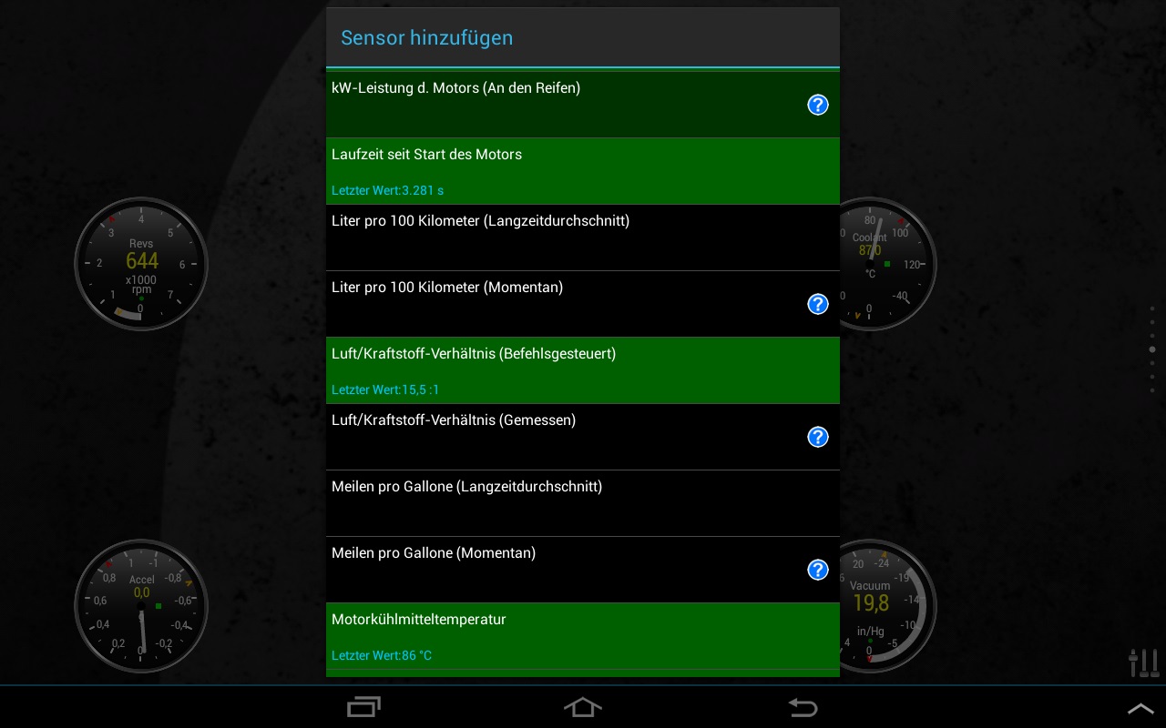

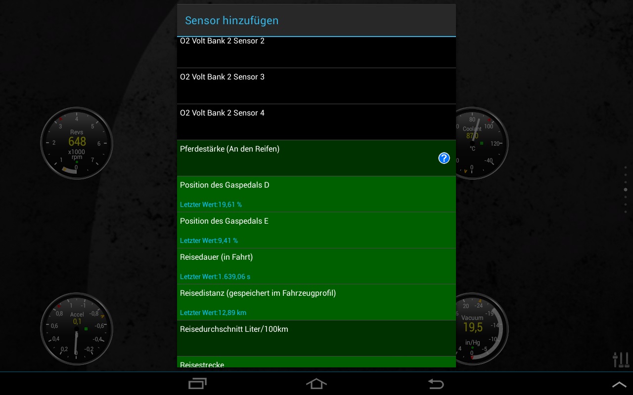

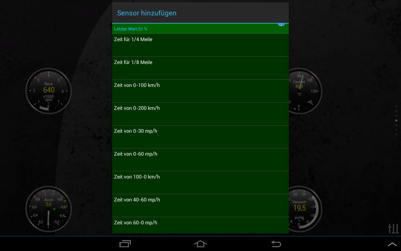

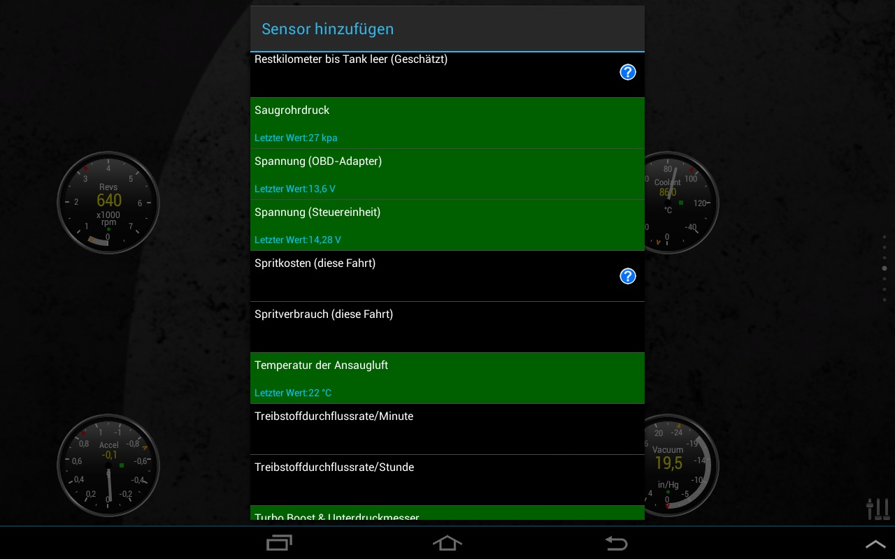

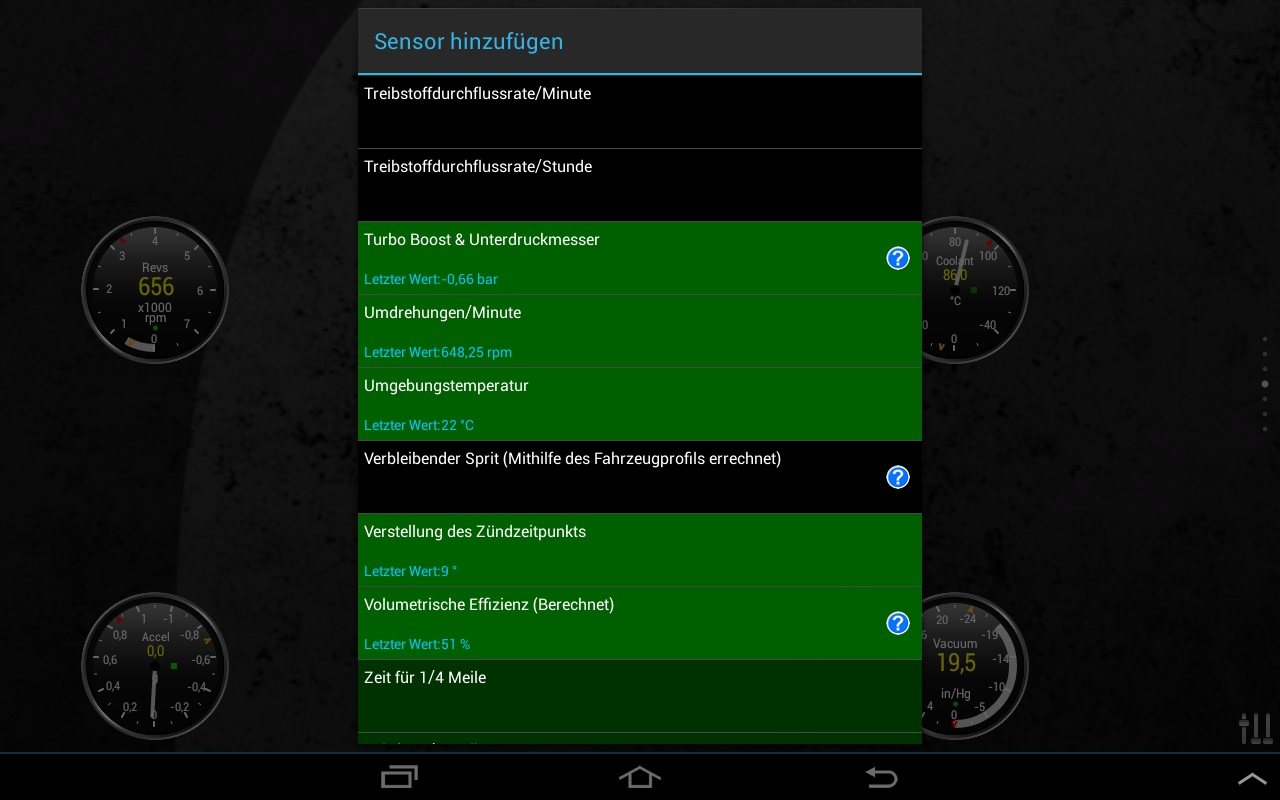

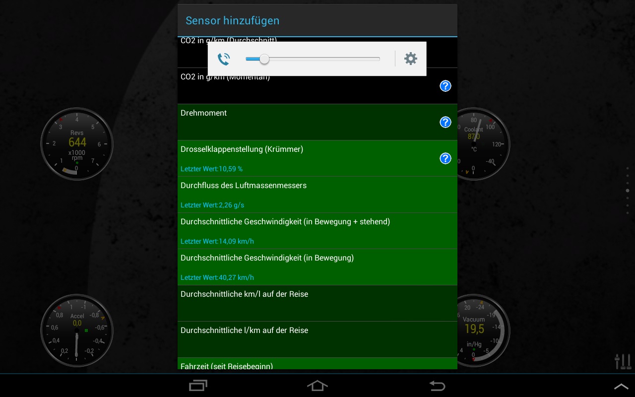

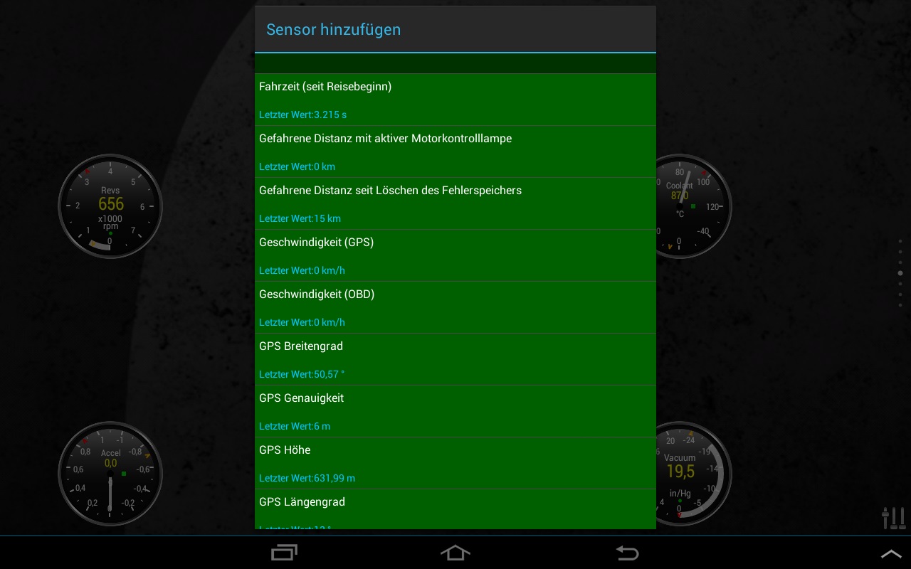

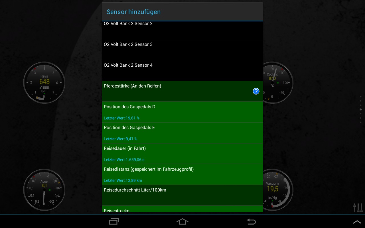

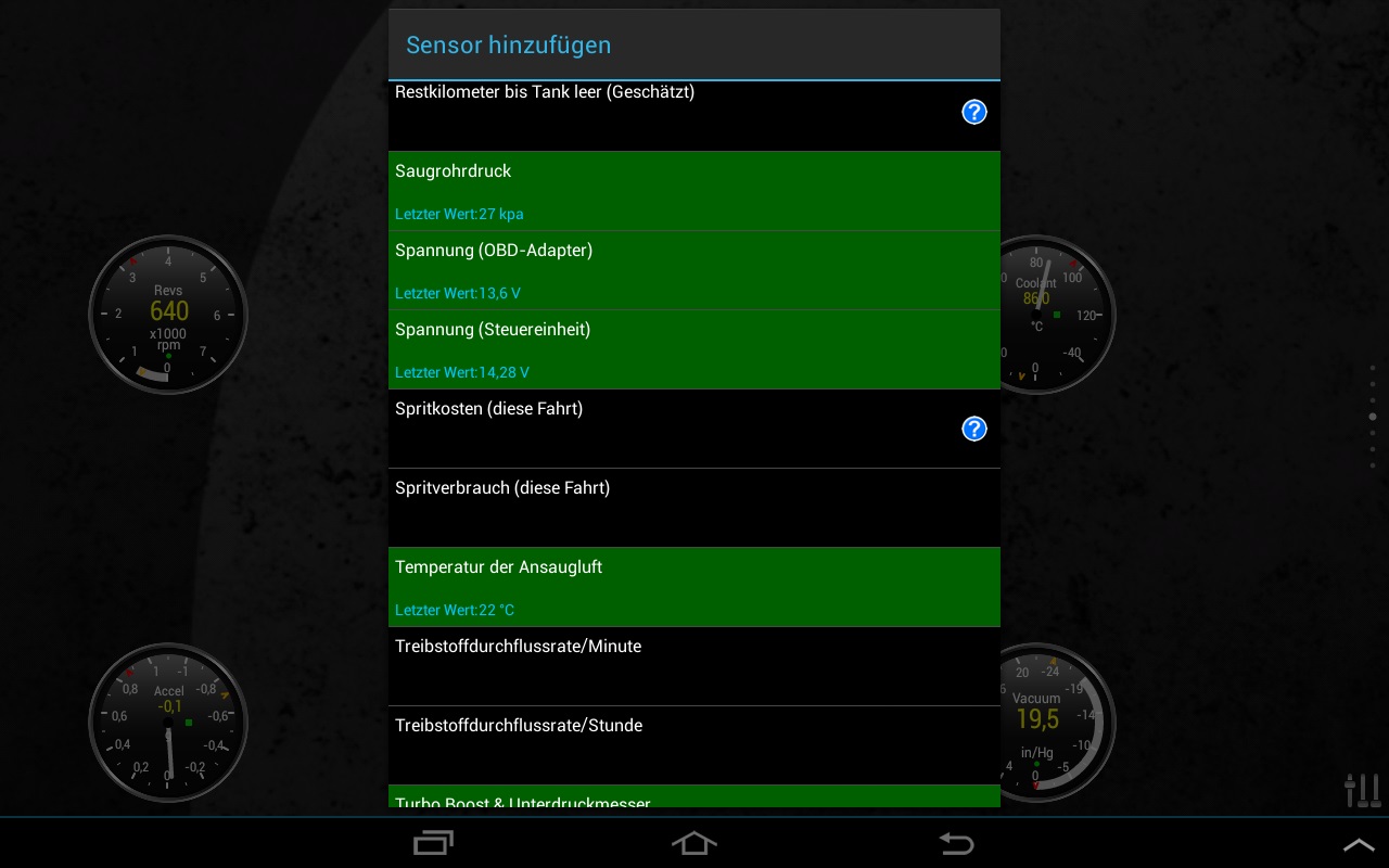

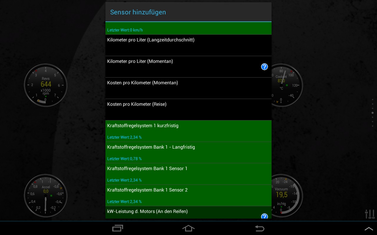

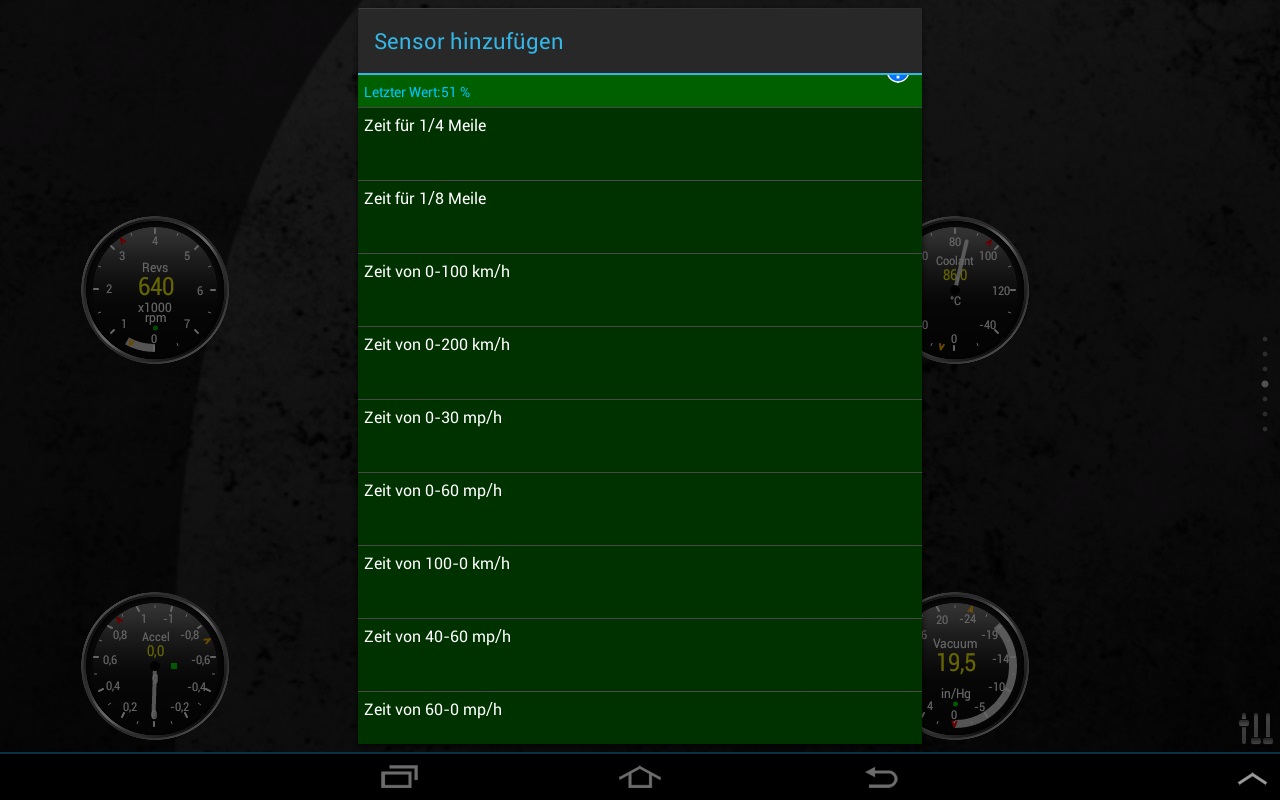

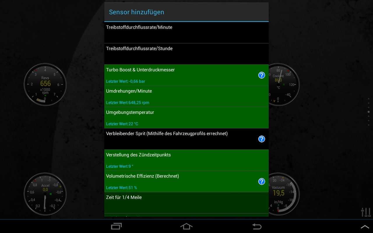

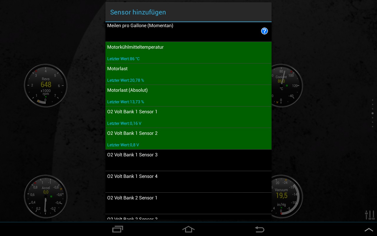

      Ich habe mir nun Torque Pro zugelgt und muss sagen, dass das Programm von der Bedienung und
      Übersichtlichkeit viel besser ist als hobDrive.
      Man hat bei Torque eine Liste aller Sensoren, welche überhaupt auslesbar sind. Ist der Kontakt
      mit dem Auto hergestellt, hinterlegt er alle Sensoren grün, von wo er Signale bekommt.
      Die Werte können dann in vielen verschiedenen Varianten Grafisch dargestellt werden. :thumbup:
      Folgende Werte kann er bei meinem auslesen:
        155,17 kB, 1.280×800, 215 mal angesehen
        158,2 kB, 1.280×800, 200 mal angesehen
        149,44 kB, 1.280×800, 202 mal angesehen
        152,81 kB, 1.280×800, 187 mal angesehen
        151,14 kB, 1.280×800, 208 mal angesehen

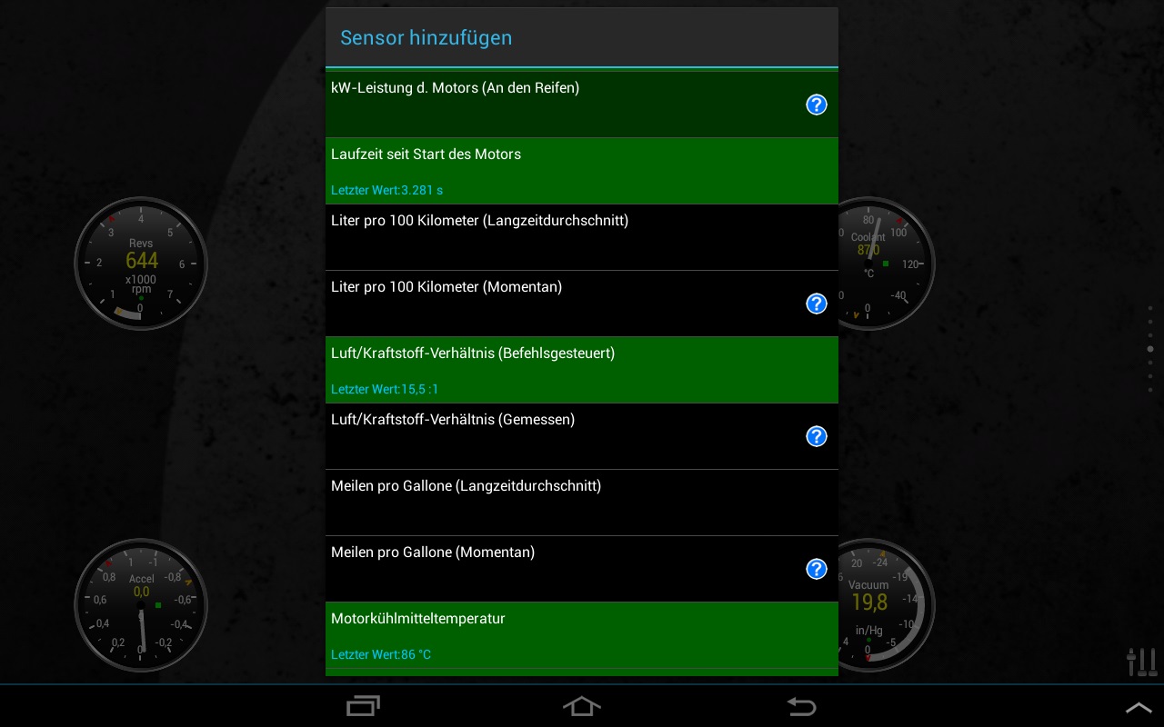

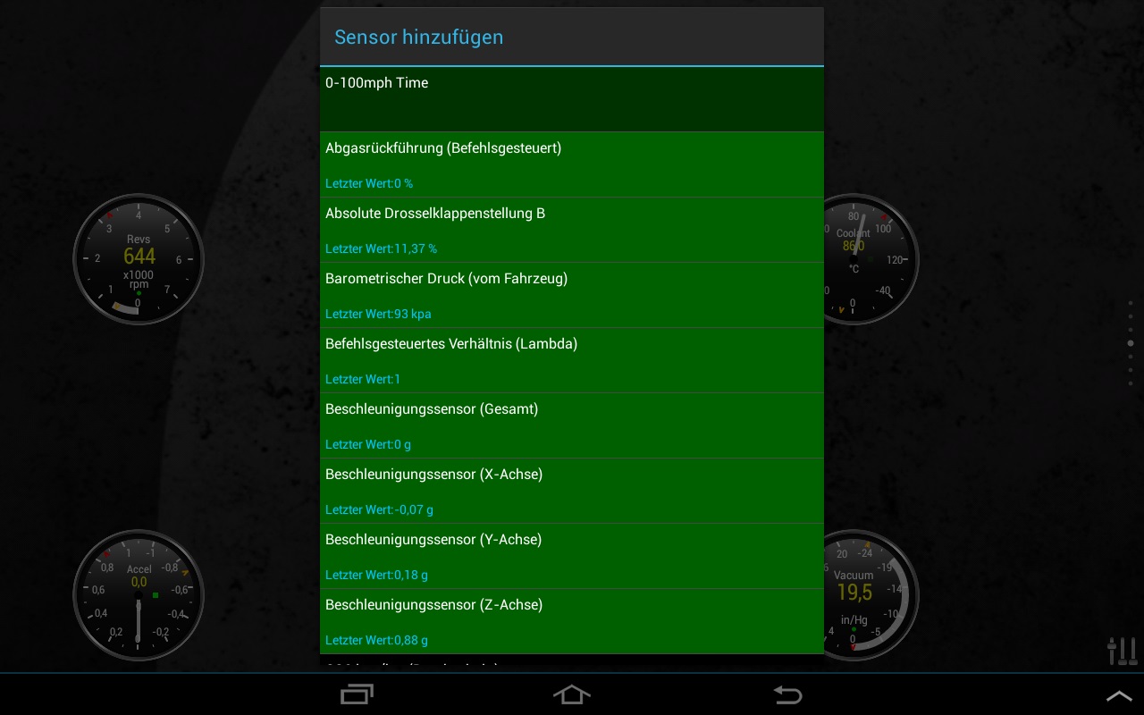

      restliche Werte:
        137,73 kB, 1.280×800, 175 mal angesehen
        143,68 kB, 1.280×800, 188 mal angesehen
        145,16 kB, 1.280×800, 200 mal angesehen
        150,42 kB, 1.280×800, 198 mal angesehen
        127,37 kB, 1.280×800, 223 mal angesehen
