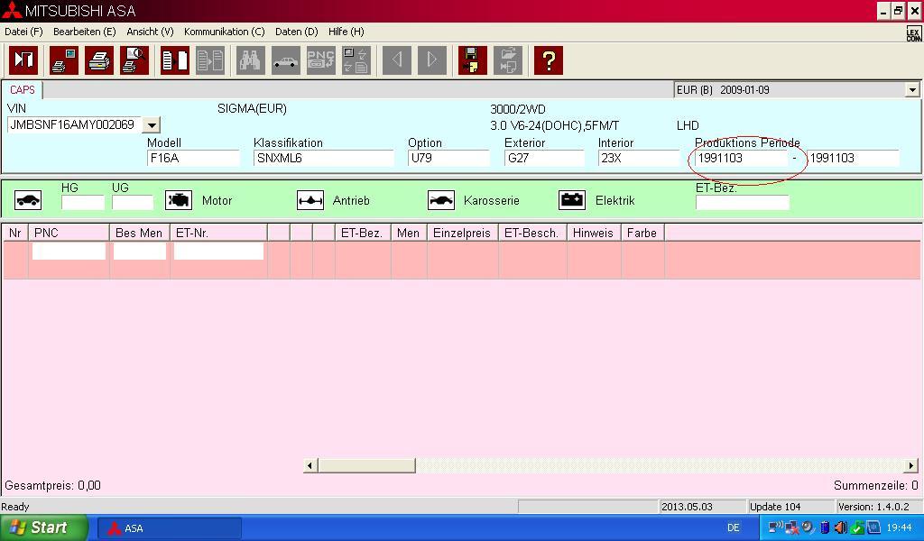

      Ich brauch mal das, so genau wie mögliche, Baujahr (Monat) zu den Sigma. (war mein Spender)
      JMBSNF16AMY002069
      Es gab in diesen Jahr beim GT wegen der verschärften Kalifornischen Abgasnormen 3 verschiedenen Steuergeräte innerhalb eines Jahres und ich wollte den Motor unbedingt verwenden, weil der noch keine AGR hat, und das Steuergerät folglich auch nicht Meckert wenn das AGR Ventil fehlt.
      M ist doch 1991. oder? Bin da nur stark irritiert, da Erstzulassung 6/1993 ist.
      Sollte der 2 Jahre als Neuwagen rum gestanden haben? wenn ja, in welchen Monat wurde er 1991 Produziert?
      Guggma da...
      ich glaub den Monat kannst nur mit der Seriennummer herausfinden, aber wie, kein plan....eventuell wenn du die VIN nr.: in asa eingibst oder so

      Die Zahl im Kreis gibt das Jahr, den Monat und das Monatsdrittel an, also in Deinem Fall 1991103 -> 1991, Oktober, 3. Monatsdrittel.
      Das Feld gibt's im CAPS übrigens auch.
        81,68 kB, 1.024×600, 27 mal angesehen
      Prima. Danke.
