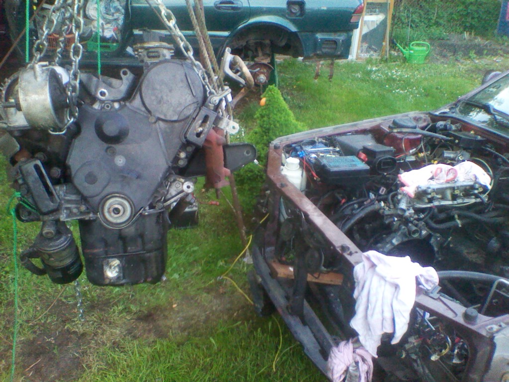

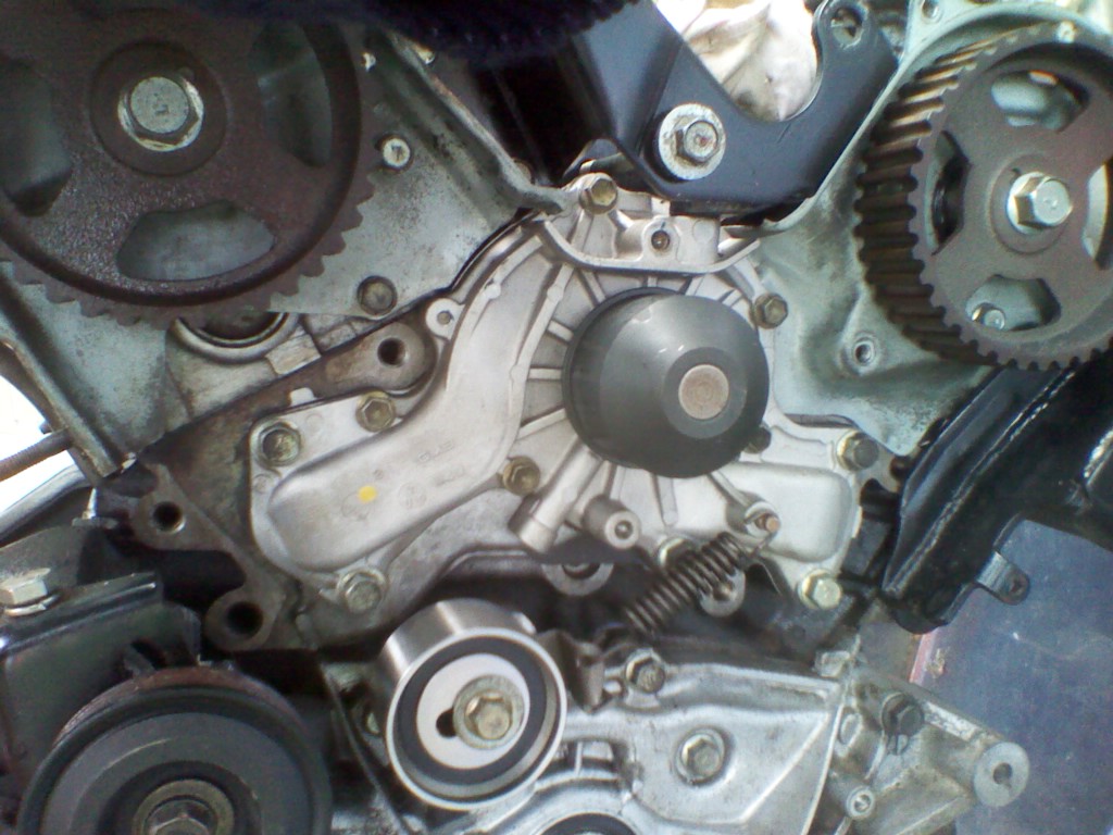

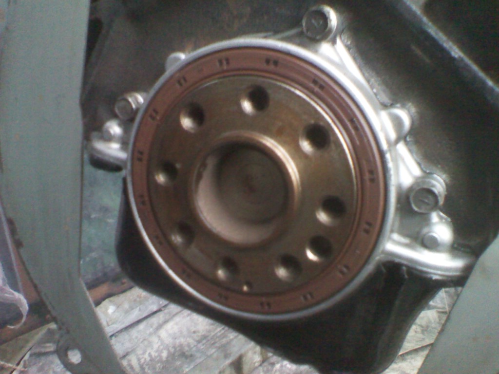

      So ,ich habe mal den Aktuellen stand der Dinge ,der alte Motor ist raus und der neue ist fast soweit das er rein kann.

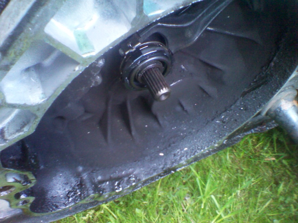

      Man achte auf das Getriebe,die Kupplung und Simmerring hab ich vor wenigen 100km machen lassen ,wenigstens den groben Ölschlamm hätte man weg machen können oder ?

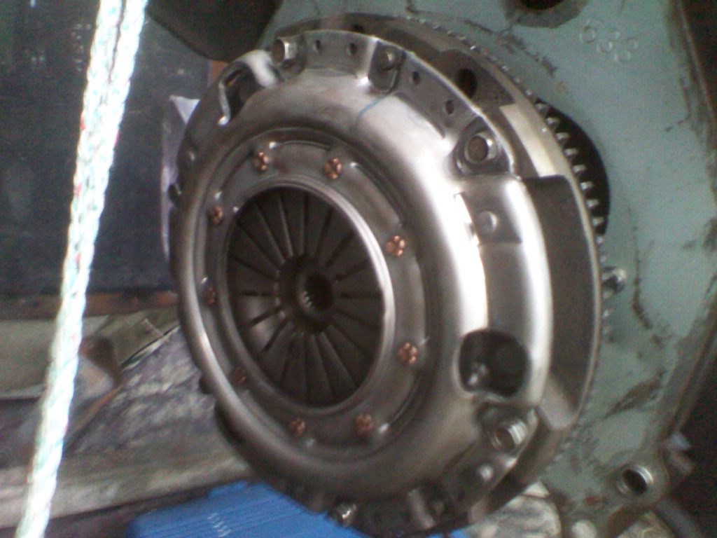

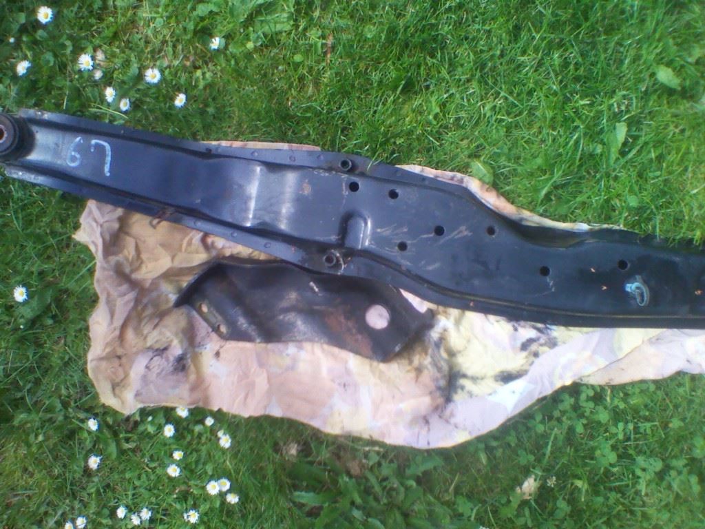

      Als erstes muss man unters am Boden stehende Auto robben ,da man ja zu Faul zum Aufbocken ist :D denn schraube man das kleine Teil an den Motor und rutsche dann gegen so ein grosses schwarzes Bild 1 und man erhalte das Ergebnis Bild2 .
      Das war vor genau na Woche ,ich musste einen ganzen Tag aussetzten X(
