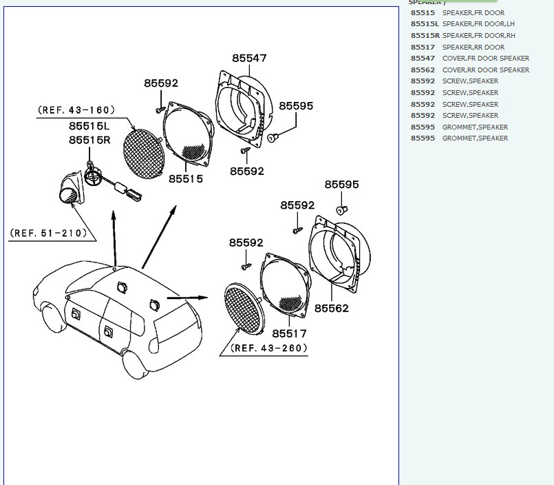

      Da ich nicht unbedingt die hinteren Türverkleidungen abschrauben möchte und die Teile-Software nicht habe, wäre es schön, wenn mir jemand die Teilenummer und ev. den Preis sagen könnte. Die vorderen Aufnahmen haben die Teilenummer MR 285939 LH 13cm.
      So, schau mal:
      Ich denke, du willst die 85562 haben. Das ist die Nummer MR285935 für links und MR285936 für rechts. Durchmesser stehen da keine bei, jedoch der zugehörige Lautsprecher 85517 wird mit 16 cm Durchmesser bezeichnet. Preis beläuft sich auf 21 €/Stück

      Hier mal die Halter mit Modelzuordnung für hinten:
      MR285935 BRACKET,RR DOOR SPEAKER
      prim: LH 01 1998.10.01..1999.02.03; 1998.10.01..2000.05.03; 1999.03.01..2000.05.03; LNDCL6
      MR285936 BRACKET,RR DOOR SPEAKER
      prim: RH 01 1998.10.01..1999.02.03; 1998.10.01..2000.05.03; 1999.03.01..2000.05.03; LNDCL6
      MR285939 BRACKET,FR DOOR SPEAKER
      prim: LH 01 2000.06.01..2001.03.03; 2000.06.01..2001.11.03; 2000.06.01..2002.08.03; 2001.04.01..2002.08.03; 2001.12.01..2002.08.03; 2002.09.01..2003.07.03; 2003.08.01..2004.12.03; LNDCL6 LNJCL6 LNJCR6 LNJEL6
      J38
      MR285940 BRACKET,FR DOOR SPEAKER
      prim: RH 01 2000.06.01..2001.03.03; 2000.06.01..2001.11.03; 2000.06.01..2002.08.03; 2001.04.01..2002.08.03; 2001.12.01..2002.08.03; 2002.09.01..2003.07.03; 2003.08.01..2004.12.03; LNDCL6 LNJCL6 LNJCR6 LNJEL6
      Es gibt wie gesagt keine Maße dafür. Hier die dazugehörigen Lautsprecher. Hinten gabs nur bis 05.2000 und das waren 16er.
      MR285933
      new-> MR173087 SPEAKER,RR DOOR
      15W 15W,16CM size: 16CM 02 1998.10.01..1999.02.03; 1998.10.01..2000.05.03; 1999.03.01..2000.05.03; LNDCL6
      MR285934 SPEAKER,FR DOOR
      15W 15W,13CM size: 13CM 02 2000.06.01..2001.03.03; 2000.06.01..2001.11.03; 2000.06.01..2002.08.03; 2001.04.01..2002.08.03; 2001.12.01..2002.08.03; 2002.09.01..2003.07.03; 003.08.01..2004.12.03

      Das liegt an Deinem Model. Du hast den DG5A, bei dem ist es so wie ich es geschrieben habe. Der DG3A (1600er) hat die in den hinteren Türen noch abgebildet, wenn man aber auf die Nummer klickt bekommt man nur die Ausgabe "RH" oder "LH". Die Nummer ist die gleiche wie für vorn. Die haben dann wohl ab 05.2000 die hinteren einfach ersatzlos gestrichen und dafür dann die vorderen für hinten verwendet. $bääh
