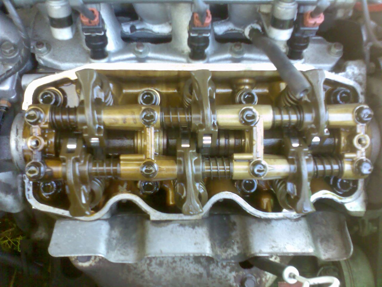

      nichtmal braun.
      Wie das den??? Ich hab erst 130000Km. Und die Ventildeckel dahen aus als ob sie als ne Grillpfanne benützt worden sind.....

      So sehen die jetzt bei mir aus
      Tickkern, Motor
      Ich weiß jetzt nicht ob ich Fotos vorher gemacht hatte, aber wie gesagt, Grillpfanne....

      Schlechtes Öl und nie gewechselt. Dann sieht das aus wie nen 10 Jahre alter Grillrost. Ein gutes Öl und das regelmäßig neu putzt dermaßen den Motor von innen, daß Du ohne Bedenken von essen würdest.
      dreckig:
      gutes öl:
