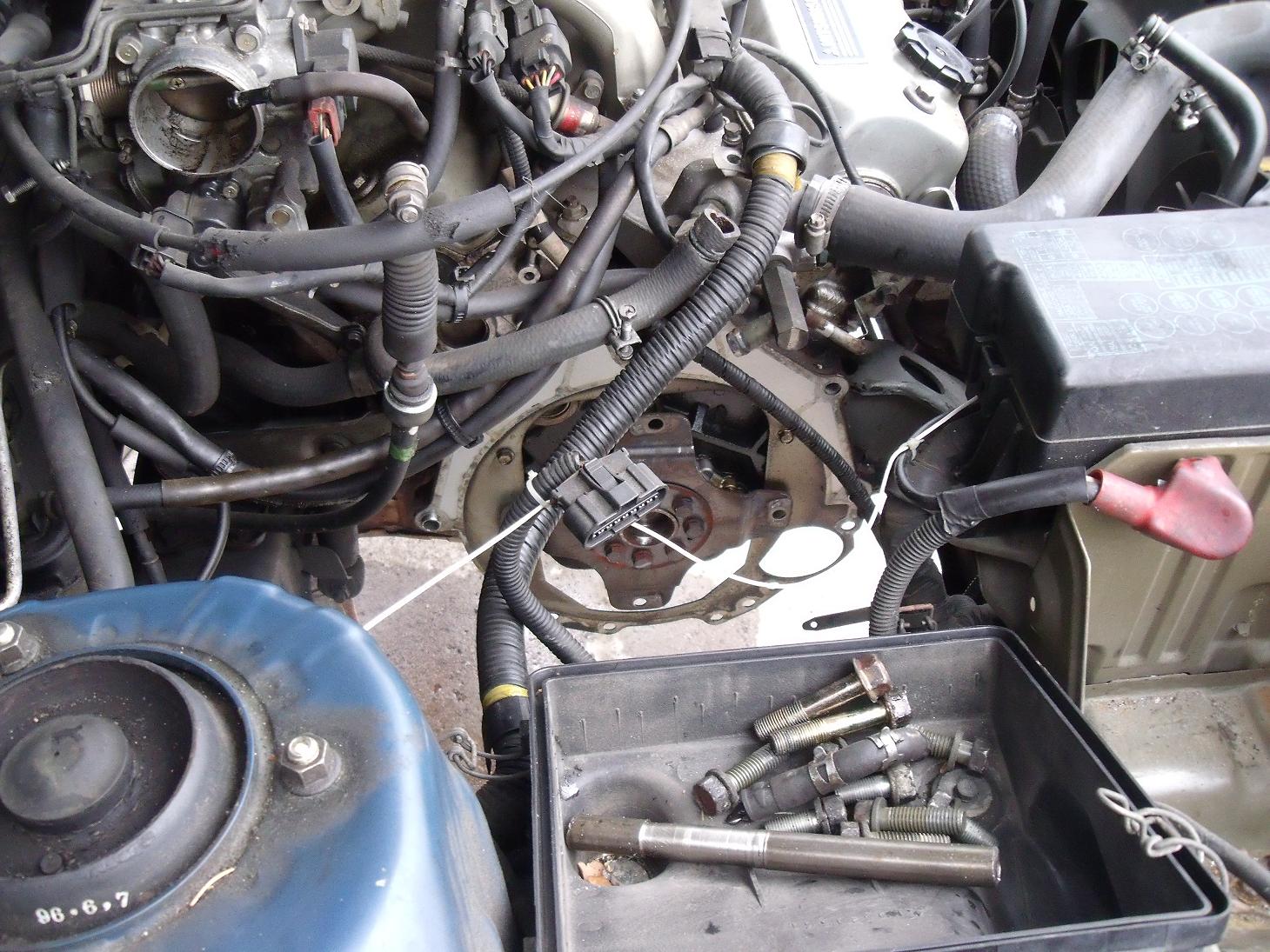

      Bevor Schnee auf der Kiste liegt und meine Lust negative Werte annimmt, wurde heute der Befehl "Getriebe raustreten" ausgeben.
      Es hat sich nur unwesentlich gewehrt.
        291,86 kB, 1.460×1.095, 102 mal angesehen
      Coltracer, ich liebe deinen weissen Draht, der ist einfach Ständig und immer nur im Weg ;(
      Achja, das dicke Pluskabel am Magnetschalter war nicht mal mehr als "Handfest" zu bezeichnen.
      Mir ist beim abschrauben gleich der Schlüssel auf den Schädel geflogen.

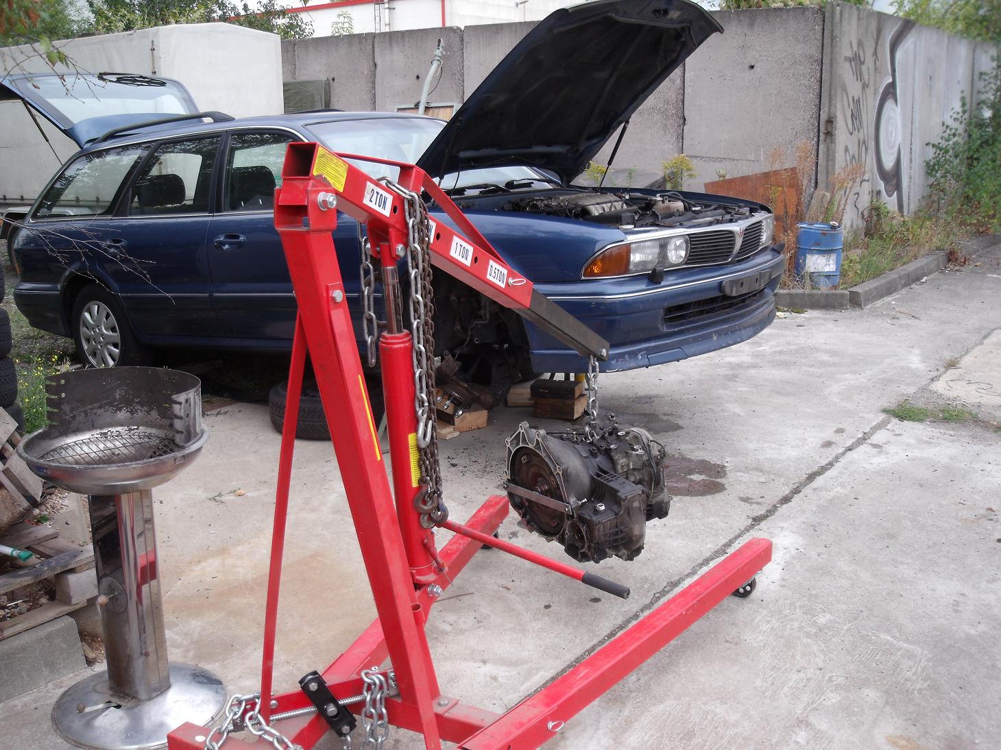

      Nee, kann man nicht

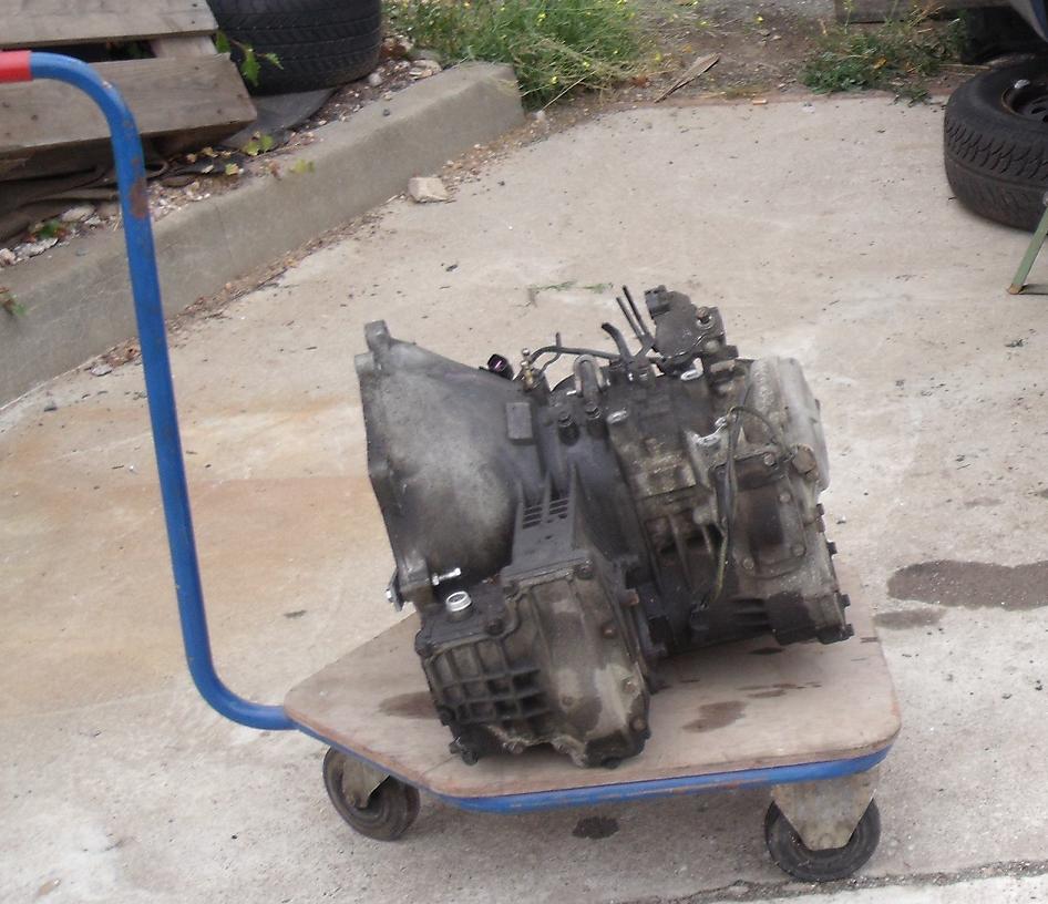

      Hier schnell mein Special-Vehicle: "manuell Gearbox Trailer" :D
      Morgen werde ich mir das häufchen Elend mal zu Gemüte führen.
      Mal gucken, ob einer guckt ?

      @TheSilent: Jens, der weiße Draht ist ne Hilfsbrücke, damit innen die Ölpegelwarnleuchte und die Lichtmaschinenleuchte gehen. Irgendwo im Kabelbaum ist da ne Unterbrechung. Knipps ihn halt durch und mach ihn später wieder zusammen, jetzt weißte ja wofür er ist.

      Ich weiss wozu dein Draht ist, der bleibt :)
      Was heisst denn hier "Ihr"? Mein Kumpel hat an seinem neuen Motorradtrailer gebastelt, da musste ich selbst ran. :(
      Im Morgengrauen (so 11Uhr) kam ich zur Schicht...und so gegen 5 hab ich Bilder gemacht, also gemütlich. 8)
      Dafür beliefen sich die Kollateralschäden auf 0,0 :D und alle Schrauben sind noch dort wo sie hin gehören (und nicht auf nem Haufen im Dreck) :rolleyes:
      Muss wohl heute erst mal den Operationstisch entmüllen und vor allem....... "desinfizieren" :wacko:
      naja leichter? kann mich garnicht daran erinnern an meinem dieses Kühlwassergedöhns abgebaut zu haben. Und was sind da unten am Motor links und rechts für fette Bleche dran? Haben die Angst, dass das Getriebe abbricht? naja vieleicht.
      Aber wenigsten musste ich mich nicht mit der Lenkölpumpe und dem ECS Plastikschlauchgerümpel rumärgern. :thumbsup:

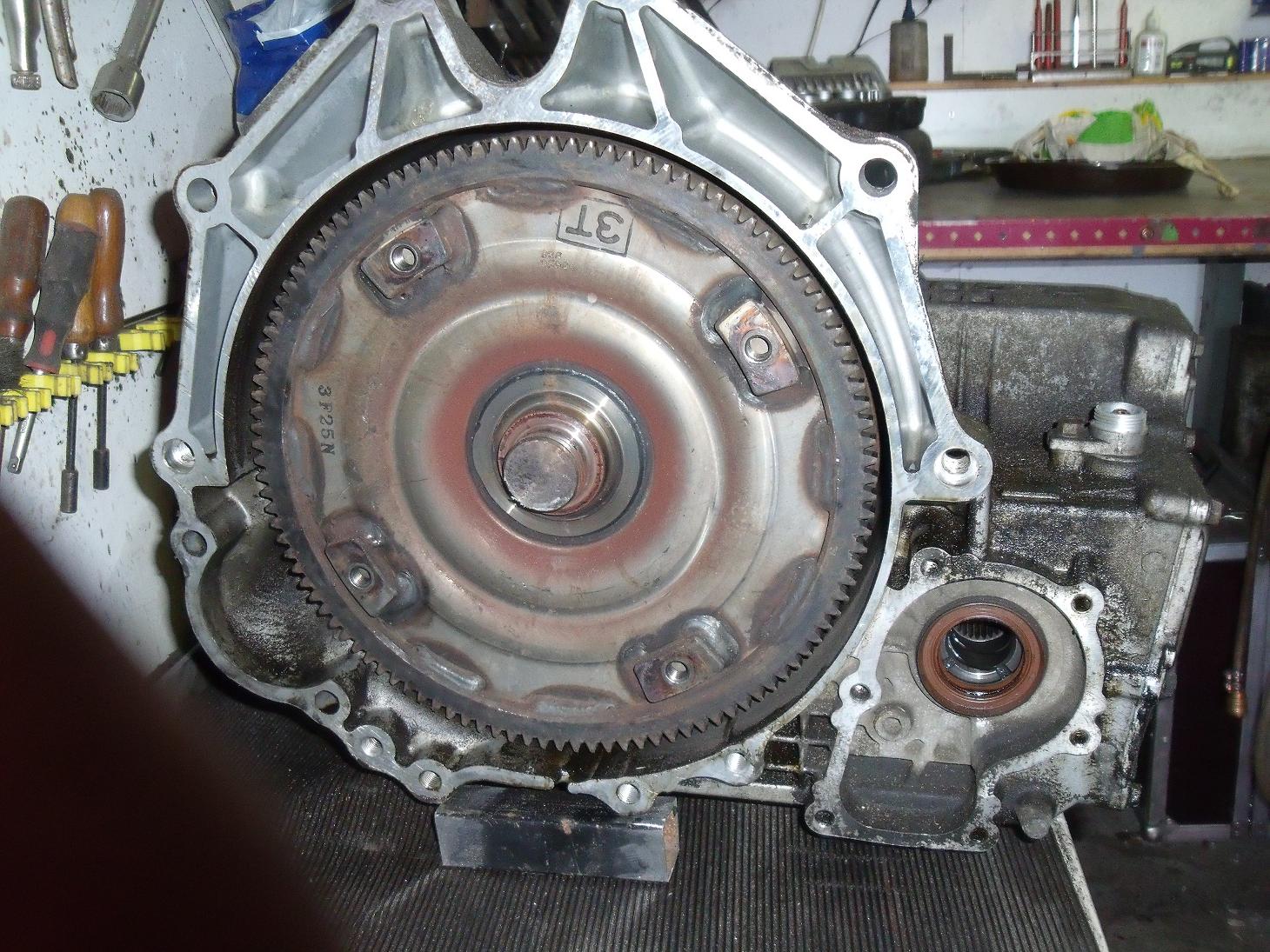

      So, es geht los..
      Das ist der Eingang zu den Innerreien, das grosse runde Ding hier ist der Drehmomentwandler.
      Aussenrum, der Starterkranz für den Anlasser.
      An die vier kleinen Gewindebohrungen wird der Motor angeschraubt (also die Kurbelwelle nur :) )
      Da geht also die Musik rein und das kleiner runde Loch rechts unten, da kommt sie wieder raus ( Antriebswelle-> zu den Rädern)
      Darüber, das glänzige runde Aluding.... Tachowellenanschluss, ganz wichtig.

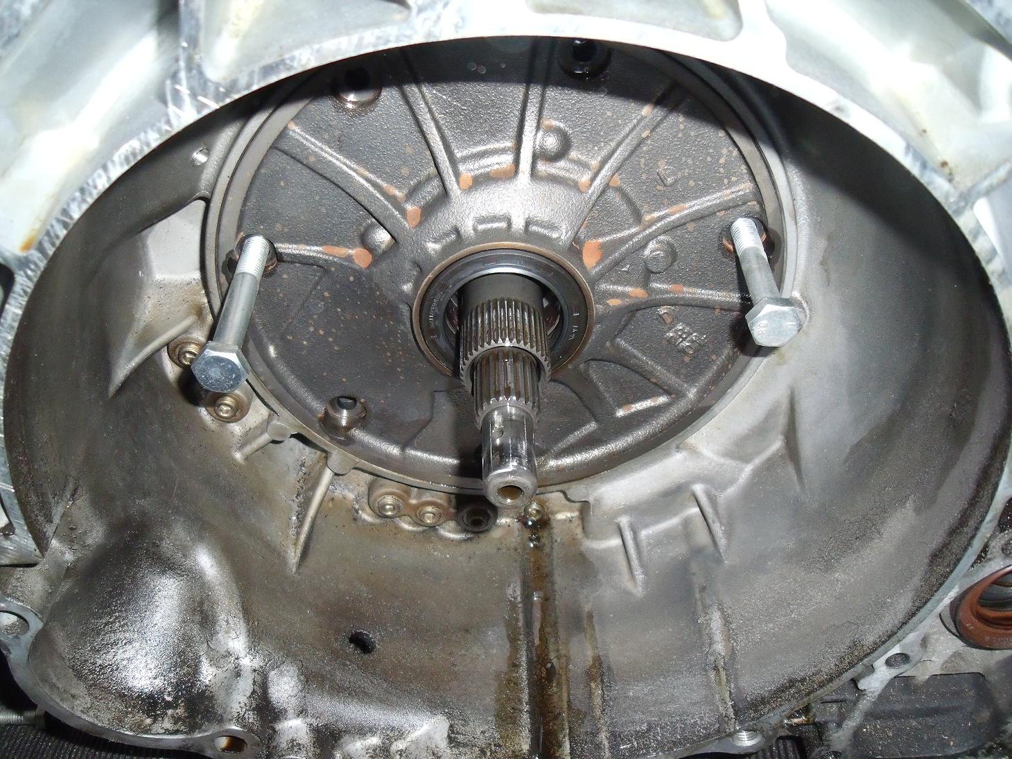

      ... die Ölpumpe. (wieder das grosse runde Ding da)
      Schrauben wurden schon entfernt und zwei alte gammlige Schrauben reingeleiert (grössere)
      Die habe da extra zwei grosse Gewinde reingemacht damit man den Hund ordentlich packen kann.
      Dann rammeln, rütteln, ziehen, kloppen und fluchen.. Dann kommt die Pumpe Stück für Stück raus (also falls man sie nicht verkantet).
      Wenn man sie raus hat, fliegt einem gleich vordere und hintere Kupplung , das Bremsband und die Antriebswelle entgegen.
      Hat man den Trödel weggeräumt, sieht man dann...
