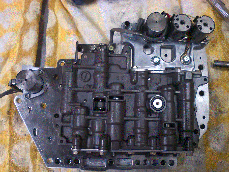

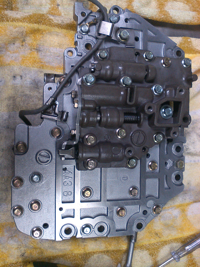

      Also ist coltracer so mit dem Sigma geheizt - da hat´s das Filterchen in alle Teile zerfetzt !!!!!!!
      Silent wir beede sind also unschuldig !!!!!!!! :whistling: :whistling: :whistling:
      ja, zusammen bauen ist immer spannend .... also obs dann auch fährt, oder was da alles so lustiges anderes passiert
      zusammen ist dann so ... :)
        315,83 kB, 681×908, 42 mal angesehen
        322,06 kB, 908×681, 41 mal angesehen
      Sieht für mich aus wie ein Neuteil !!!!!!!!! ?( 8|
      Und das der Sigma fährt, hast Du ja geschrieben............. °°%freeu °°%freeu °°%freeu °°%freeu °°%freeu °°%freeu

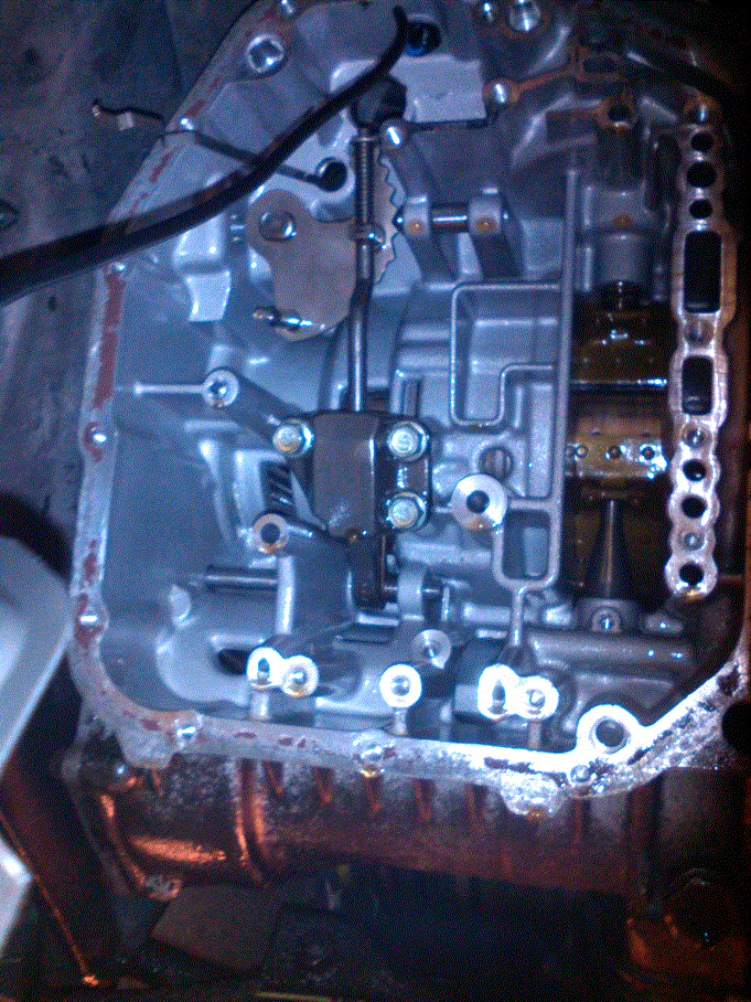

      naja, und da muss es dann wider rein .... das wars
      Ja, Coltracer ist sowieso schuld, das war von Anfang an vollkommen klar :)
      (aber ich auch, einmal wollte ich mir das zerlegen sparen, weil es noch nie nötig war... und ausgerechnet diesmal.... eine Scheisse ist das, man)
      so, fertsch :)

      Aber im Ernst, als Blubb "letztes Jahr" die Kiste abgeholt hat, bin ich rückwärts aus der der Werkstatt gefahren. Und beim Gang einlegen hat der auch so komisch gegurgelt. Zwar nur ganz kurz und es war auch gleich wieder weg, aber eben genauso. Dachte mir tja, es kann nicht sein, is ja neu. Ging ja auch noch ne Weile gut.
      Man darf ja mit nem Sigma rassen, also prinzipiell. Das muss er auch mal ab können.
      An dem Filterrest hat man gesehen das da das Plastik geschmolzen ist. Fühlt sich an wie so ein Nylonzeugs.
      Bestimmt hat da das Getriebeöl mal richtig ordentlich gekocht.
      (Dummerweise hab ich das so auch Blubb erzählt, ich Depp) °°%brut
      Das kann ich Dir sogar schriftlich geben, daß es das getan hat. Auf der Todesfahrt nach Sachsenbrunn konnte ich hinter mir nix mehr sehen, weil es aus dem Peilstab rausgekocht ist und über den Krümmer gelaufen ist. So ne rutschende Kupplung wird halt schon ordentlich heiß. Allerdings hatte er das 6 Jahre zuvor schon mal gemacht, als vom Vorbesitzer nur Dexron II reingeschüttet wurde. Nach dem Wechsel hatte ich aber 6 Jahre und 80.000km Ruhe. Ob es jetzt wirklich die Temperatur war oder einfach die Lebensdauer des Kleinfilters......
