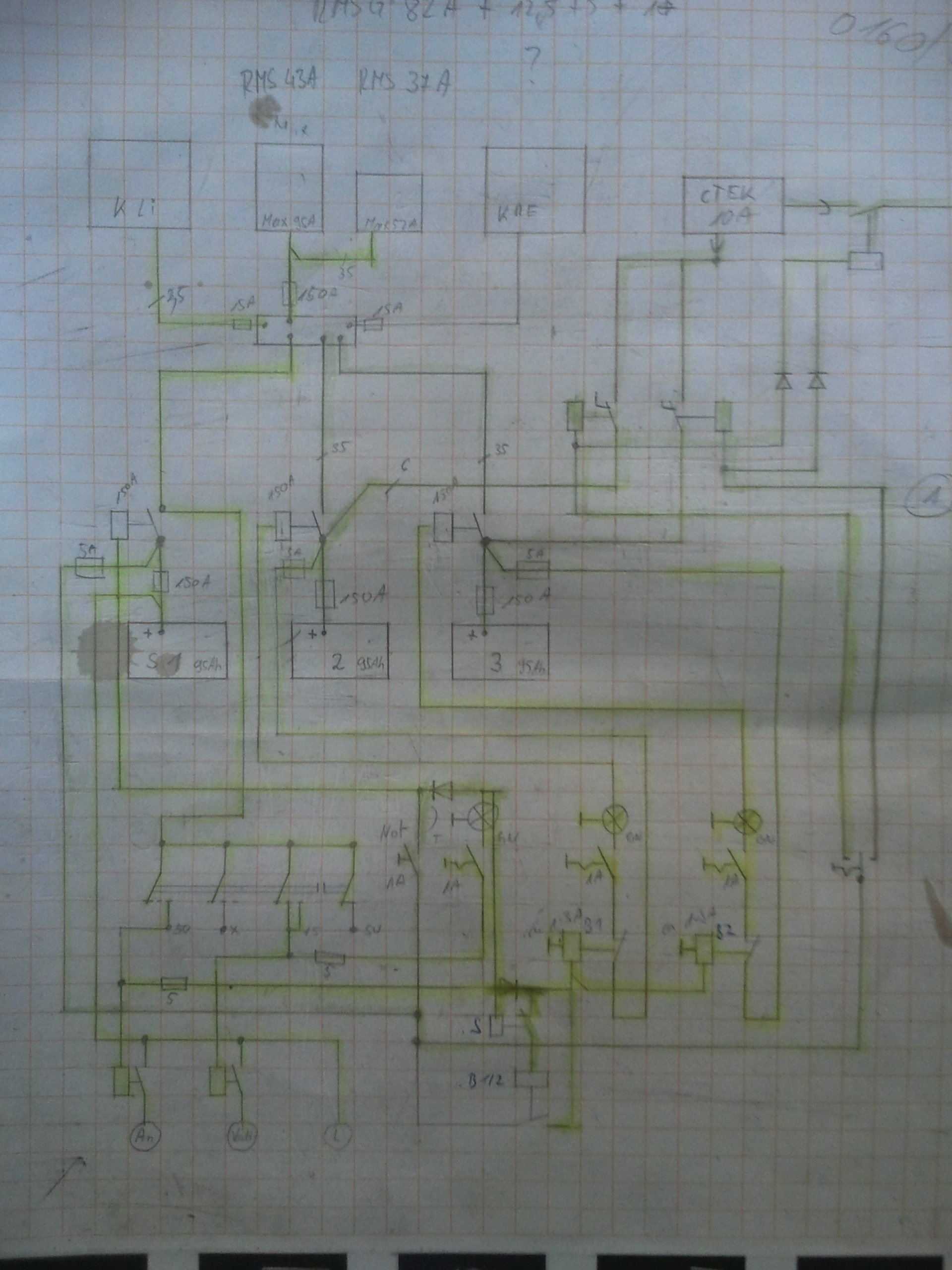

      Wie ist die Sache stromseitig verschaltet? Du hast zwei Batterien für die Anlage allein, sind die einfach parallel geschaltet? Wie wird deren Aufladung geregelt?
      Ohne Kondensator würde ich zumindest die Basendstufe nicht laufen lassen. 2F Kapazität sollten es da schon sein.
      Alle Bat. sind einzeln abschaltbar. Knn sie aber immer parallel laufen lassen wenn erforderlich. Laden kann ich auch jede einzelne für sich oder zusammen. Ich hab mir da nen Schaltplan zusammengeschustert damit das alles geht.
      Das heißt solang ich eine benutze, kann ich die andere laden.
      Hier n Schaltbild. Ich hoffe du kannst was erkennen. Ich hab noch auf dem Laptop noch n besseres Bild, falls das hier zu arg ist.... ^^

      Ist alles gut zu sehen, ich schau es mir morgen mal genauer an, heute ists für mich schon zu spät, bin seit 5 Uhr auf den Beinen und nicht mehr ganz fit.
      Nun schon ein Durchblick gehabt in der sauerei? :D
      Keinen vollständigen Durchblick, das gebe ich zu.
      Auf jeden Fall fehlt zwischen Verteiler und Bassendstufe mindestens ein Cap, ansonsten sind mir viel zu viele Kontakte und Sicherungen im Stromweg. Die Sicherungen nach dem Verteiler vor den Endstufen könnten entfallen, es wird ja immer das Kabel abgesichert, das wird mit den Sicherungen nach den Akkus schon gemacht, die Geräte haben eigene Sicherungen. Jede Sicherung ist auch ein mehr oder weniger großer Übergangswiderstand.
      Die ganzen Relais nuckeln ja auch am Saft und ihre Kontakte sind ein Nadelöhr für den ordnungsgemäßen Stromfluss zu den Endstufen.
      Warum betreibst Du eigentlich drei Batterien? Aus Platz oder Kapazitätsgründen?
      Ne können sie nicht. Es ist ja eigendlich nur eine. Es ist so, wenn zwei Baterien dran hängen, habe ich 300A frei, die dann über die Leitung fließen kann. Deswegen muß ich das mit ner weiteren Sicherung von 150A absichern. Im falle eines Kurzschlußes zwischen dem Verteiler und den Verstärkern würde dann 300A fließen bis die Sicherungen auslösen. Und wenn alle drei dran sind, wären es 450A. Die Gerätesicherungen schützen nur das Gerät, aber nicht die Leitung zum Gerät. Deswegen die Sicherung von 150A bei 35mm². Die Leitung ist ca. 3m lang.
      Soweit ist das richtig. Es ist aber auch jeweils von der Batterie nur ein Relais und zwei Sicherungen die Alle 150A Max. durchlassen können im Hauptstrombereich. Das heißt im Normalbetrieb bin ich bei ca. ääähm, wenn es 30A sind ist schon was los im Bus. Von daher sind die Kontakte und Sicherungen gut Dimensioniert, damit es kein Stau gibt. Der Rest der Relais und sonstige Sicherungen sind nur reine Steuerung.
      Eine Batterie ist ne reine Starterbatterie. Die kann nur genutzt werden wenn die Kiste läuft. Die Anderen zwei sind Versorgungsbatterien wenn der Bus steht. Das heißt eine brauchen, solag die andere sich aufladet. Wenn die eine dann leer ist kommt die zweite in Bertieb und die andere wird dann geladen. Somit habe ich ständige Versorgung. Es kommt so gut wie nie vor das alle beide parallel im Bertieb sind. Aber man kann wenn nötig.
      Sozusagen zwei aus Kapazitätsgründen und eine soll immer voll bleiben damit ich auch nach ner gewissen Zeit den Bus Starten kann. Wenn dann mal kein Strom zum Laden vorhanden ist, kann ich die zwei nutzen ein paar Tage lang bis eben beide leer sind und die Starter Batterie ist unberührt.
      Das mit dem Cap ist aufjedenfall ne Überlegung wert um Stromspitzen zu umgehen und die Batterie gleichmäßig zu entladen.... :thumbup:
      Wenn es dich interessiert was ich da zusammegepfriemelt hab, kann ich es hier erläutern. Der Schaltplan ist so ausgelegt, wenn man zu Campen oder zum Festival geht, schaltet mann die Starterbatterie aus und man kann sie dann nicht mehr leersaugen. Die anderen zwei funktionieren auch nur wenn der Schlüssel steckt. Sonst ist ebbe. So können sie sich auch nicht entladen weil man das Radio vergessen hat oder ähnliches. Eigendlich beduddel sicher gemacht..... :D
      Ein interessantes Konzept ist das schon, aber die Möglichkeit der Parallelschaltung würde ich ausschließen und dann kannst Du auch ne Sicherung sparen.
      Das kann ich auch schlüssig begründen.
      So bald auch nur eine kleine Abweichung im Ladezustand zwischen beiden (Anlagen-) Batterien ist, fließen nach der Schaltung zwischen beiden Ausgleichströme, die zu erheblichen Verlusten bei der Energiebilanz führen und außerdem nicht gut für die Haltbarkeit der Stromspeicher sind.
      So gesehen ist das richtig. Aber wie gesagt, ich betreibe sie ja nicht Parallel. Es ist nur dann interessant wenn ich beide mit der Lichtmaschine laden möchte. Wobei ich das eigendlich auch so machen könnt das es nur im wechsel möglich ist. :whats
      Nu ja mal schauen ob ich es ändere. Das bedeutet ich bräuchte zwei weitere Relais oder einen Wechselschalter mit Null Stellung.
      Aber das mit der Sicherung geht immer noch nicht. Denn wenn eine Versorgungsbatterie am Laden ist durch die LiMA, ist auch die Starterbatterie online. Dann habe ich wieder 300A.

      Bei mir sind Pro Batterie ein Relais verbaut. Ich kann jede einzelne Ab
      oder zuschalten. Sogar die Starterbatterie kann ich während er läuft
      abschalten und nur eine der Versorgungsbatterien laden.
      Das System hat den Vorteil, dass du als Hauptbatterie ne ganz normale, und als 2. Batterie ne richtig fette nehmen kannst. Die werden nie paralell hängen.
      Da brauchst du auch keine 3 mehr.
      Bei mir sin se alle Fett. jede hat 95Ah. Die Starterbaterie ist nur zum Starten da und währed er läuft aktiv. Oder ich Strarte mit ihr, schalte eine 2te dazu, dann kann ich die Starterbatterie abschalten und die zweite wird dann geladen und versorgt die Fahrzeugelektrik. Wenn die voll ist kann ich auf die drette umschalten. Die Dritte ist bei mir Notwendig. Den wenn die zweite leer ist, kann ich dann die dritte nutzen und die zweite in der Zeit Laden, wobei die Starterbatterie unberührt bleibt. Die Starterbatterie ist bei mir noch Top. Nur die zwei Versorgungsbatterien sind nun ausgelutscht. Aber da hat Anakonda schon was gutes geschrieben.
      Die Zweite und die Dritte Batterie werden und können eben nie zum Starten genutzt und genau das hat sie gekillt. Ich brauch eben richtige Versorgungsbatterien. Andererseits haben die jetzt bei mir ca. 5Jahre gehalten.
      Nun warum ich die nicht komplett voneinander getrennt halte, ist der Grund. Also Möglichkeit von Parallel betrieb. Wenn mal durch irgendeinen blöden Zufall es so sein sollte, das die Starterbatterie sich entladen hat und ich kann dann nicht mehr Starten. Dann kann ich eine der Versorgunsbatterien dazu nutzen um die Starterbatterie aufzuladen. Wenn auch nur soviel das ein Start möglich ist. So nutze ich den Ausglichsstrom als Ladung für die Starterbatterie. Und dann kann ich die Kiste wieder Starten. Aber wie gesagt, beim Start werden die Versorgungsbatterien abgeschaltet. Ich kann sie nur als Kurzzeitige Ladequelle für die Starterbatterie benutzen.....
      Ich werd mal den Schaltplan etwas besser Nachzeichnen und besser Beschriften und erläutern. Dann kann nman das etwas besser Nachvollziehen.
