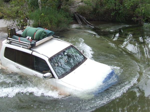

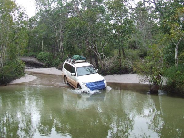

      Der Müllsack soll den Kühler vor aufgewirbelten Schlamm schützten ............ Klappt nur in der Theorie.......... :whistling: :whistling: :whistling:
