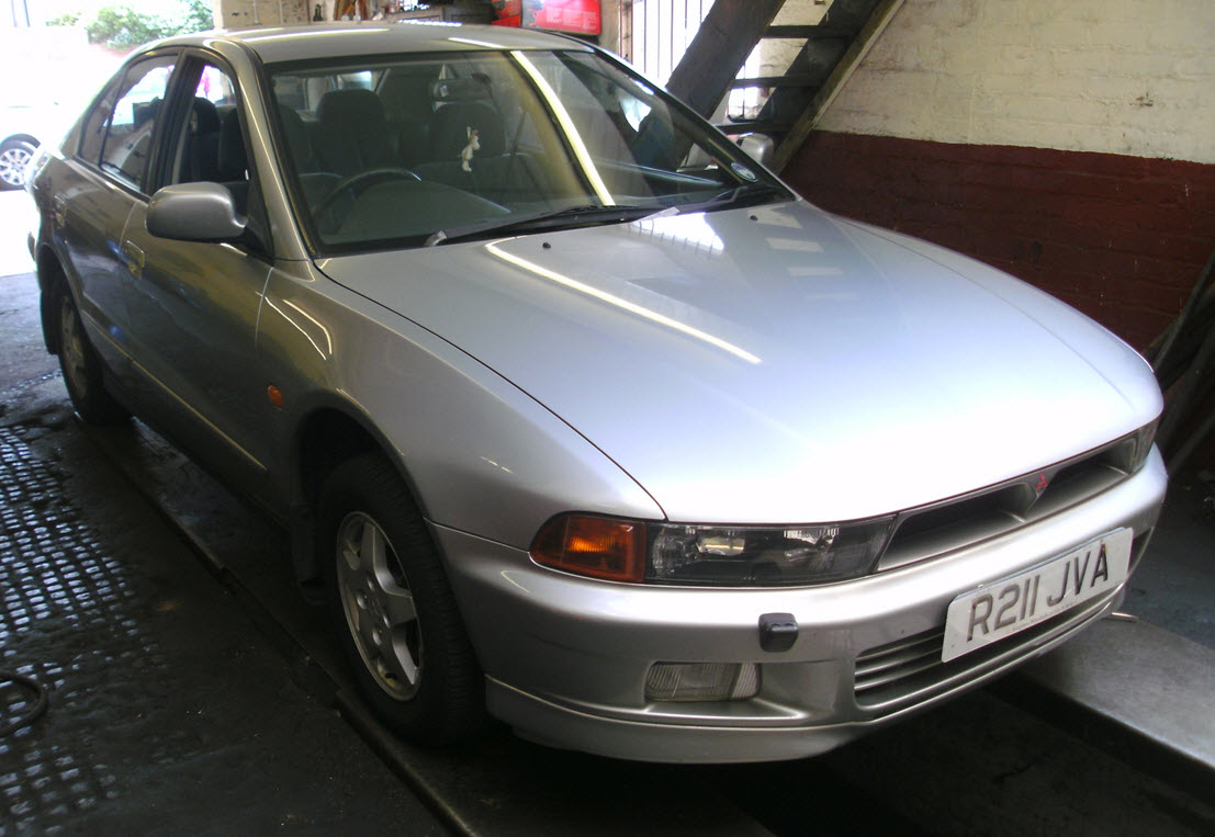

In UK scheint es die auch öfter gegeben zu haben.
richtig, gerade gefunden. -

Die in UK stellen sich aber auch an.
aber das sieht SOOOO SCHEIßE aus,
