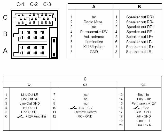

      Im Anhang ist die Anschlussbelegung (ergoogelt).
      Das Sydney sieht hinten etwas anders aus als das Frankfurt.
      Anscheinend braucht man da wohl nen speziellen Stecker...:whats

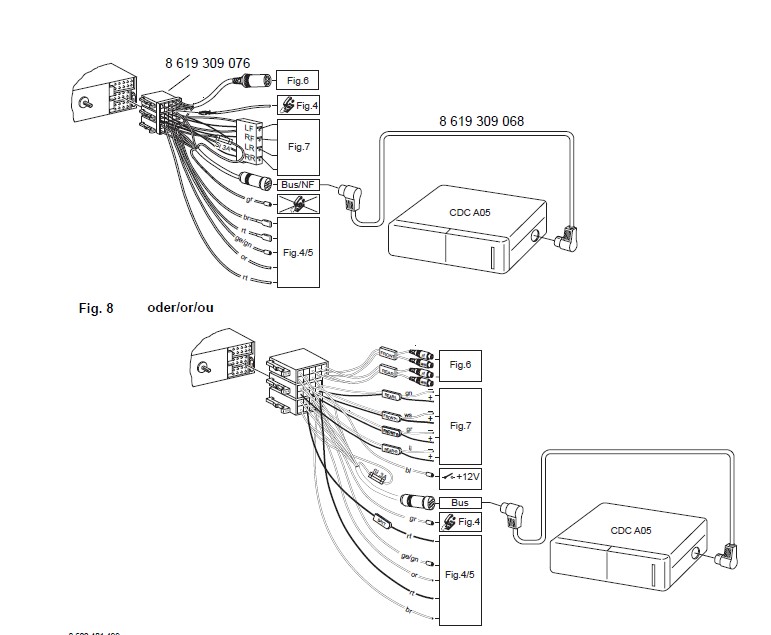

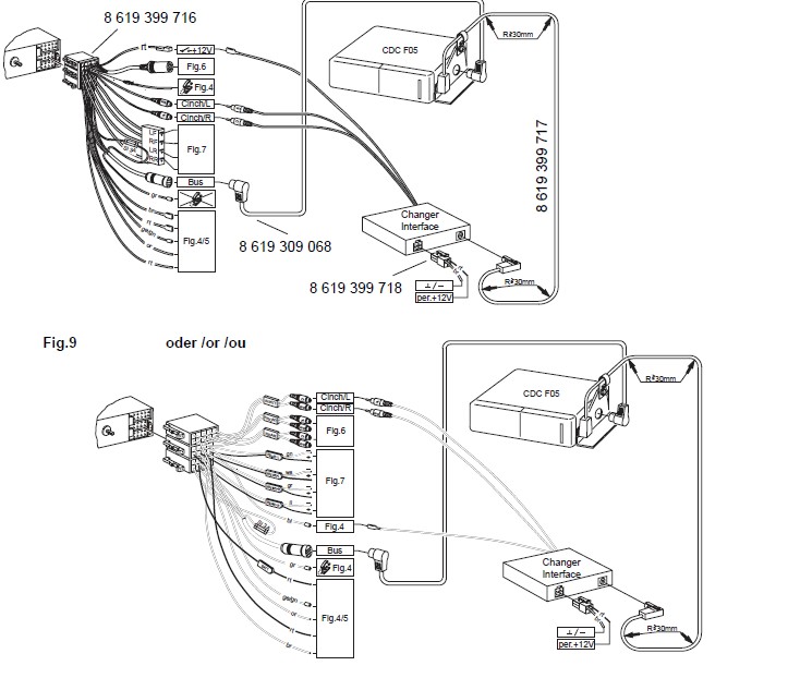

      Mittlerweile hab ich rausgefunden, dass der F05 ein Interface hat und der A05 nicht, sieht man auch im Anschlussplan.
      Was macht denn so ein Interface eigentlich und warum ist es da, wenn es auch ohne geht? §§unschuld :whats
      CDC-A05 an Sydney RCM 128W:
      CDC-F05 an Sydney RCM 128W:
      Der einzige Unterschied, den ich so erkennen kann ist, dass aus diesem Interfache das NF Signal heraus kommt und auf den AUX Eingang geführt wird. Warum, wozu....keine Ahnung! Da könnte ich nur spekulieren. Entweder, man macht das um größere Entfernungen störungssicherer zu überbrücken oder es besteht auf diese Art die Möglichkeit, mehrere Wechsler zu kaskadieren und mit einem Radio zu steuern, der Wechsler hat ja zwei Busanschlüsse laut dem Schema.
