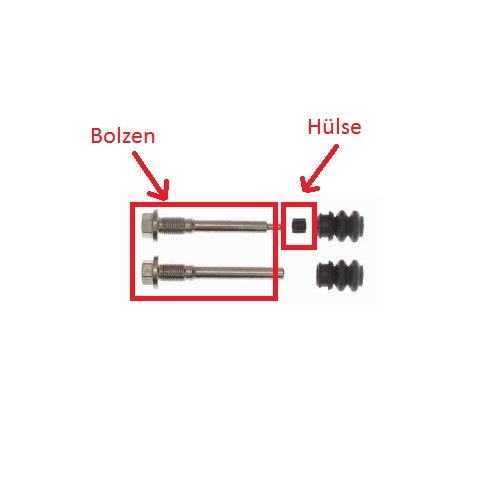

      Ich möchte bei mir die führungsbolzen vorne erneuern,
      Da diese letztesmal festegegammelt waren und auch schon rostfrass haben sollen die getauscht werden.
      Ich bin jetzt auf den shop gestoßen der die Schrauben im angebot hat.
      Jedoch hat der shop einmal hülsen und einmal Bolzen im angebot???
      bremsen.com/fuehrungshuelse-bremssattel/nk::8922026.html
      Was ist denn nun richtig hylsen oder Bolzen?

      Die abgebildeten Bolzen sind richtig, der eine ist für oben, der andere für unten.
      Muß nicht sein, aber kann....
      Immer diese bescheuerte uneindeutigen Begriffe der Teilefuzis :cursing:
      Unter Führungsbolzen verstehe ich die Schraube Selbst.
      Unter Hülse, die Gummihülse am Bolzen vorne dran.
      Ich würd da per Email mich versichern das auch alles dabei ist, nicht das da nur die Gummihülse kommt.....bei den jungs weiß man nie....
      Aber wenns passt, dann

      Anaconda, du hast mir doch jesagt das ich die sattelbdücke nicht tauschen brauch?
      Oder hab ich da was falsch verstanden..?
      Die druck bolzen in beiden sätteln ließen sich ohne viel anstrengung zurückschieben!
      Der schlag kam da her das ein führungsbolzen festsaß.
      Habe alles sehr sauber gemacht.
      Habe jetzt erstmal neue führunsbolzen drin, ließen sich auch relativ gut einsetzen.
      Aber wenn ich die sattel brücke tauschen sollte, mach ich das.
      Nein, die brauchst Du nicht tauschen, da passiert nichts mit. Vernünftig! saubermachen das alles an Dreck und Rost aus den Löchern raus ist, dünn!!! fetten und gut.
