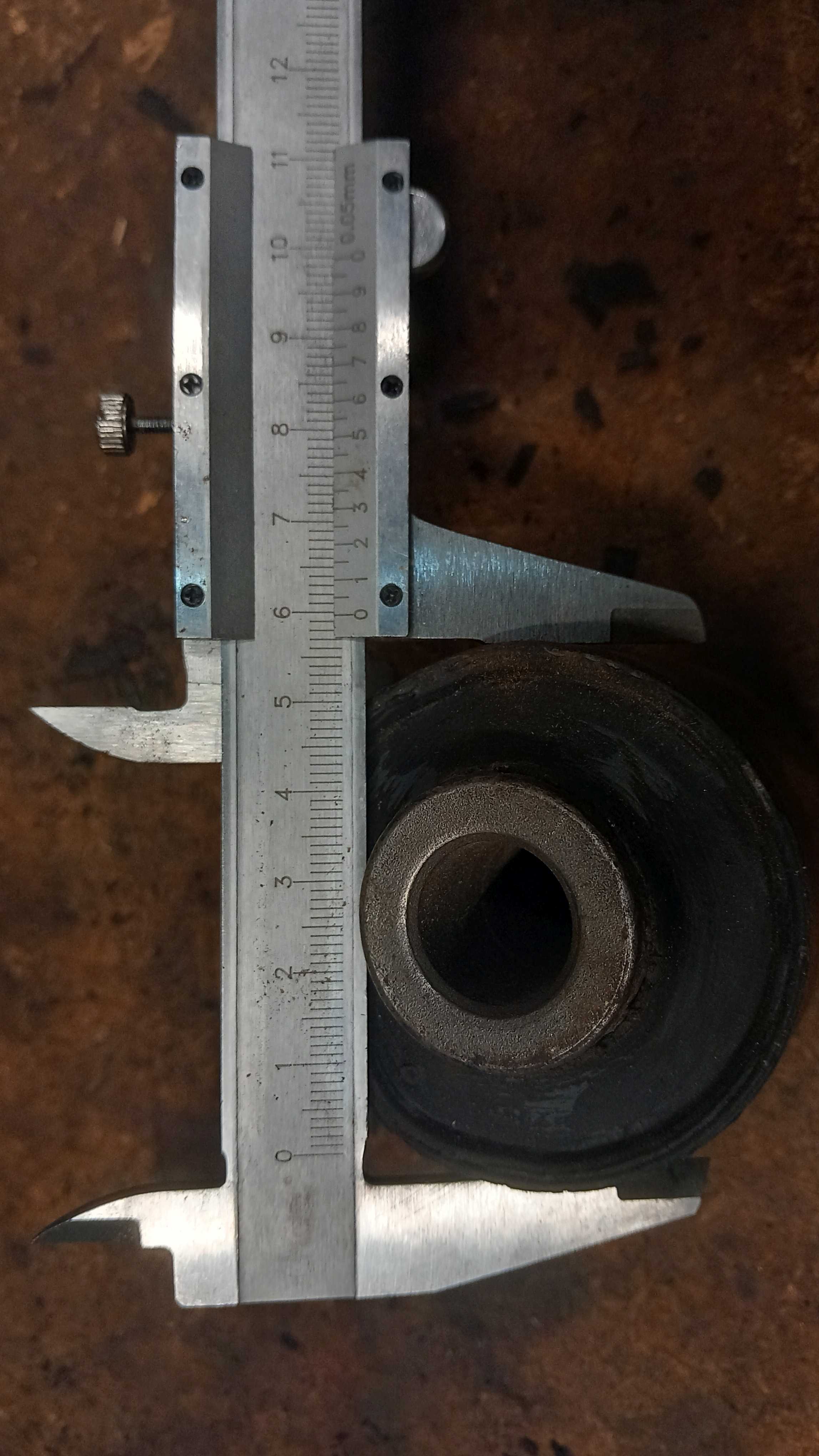

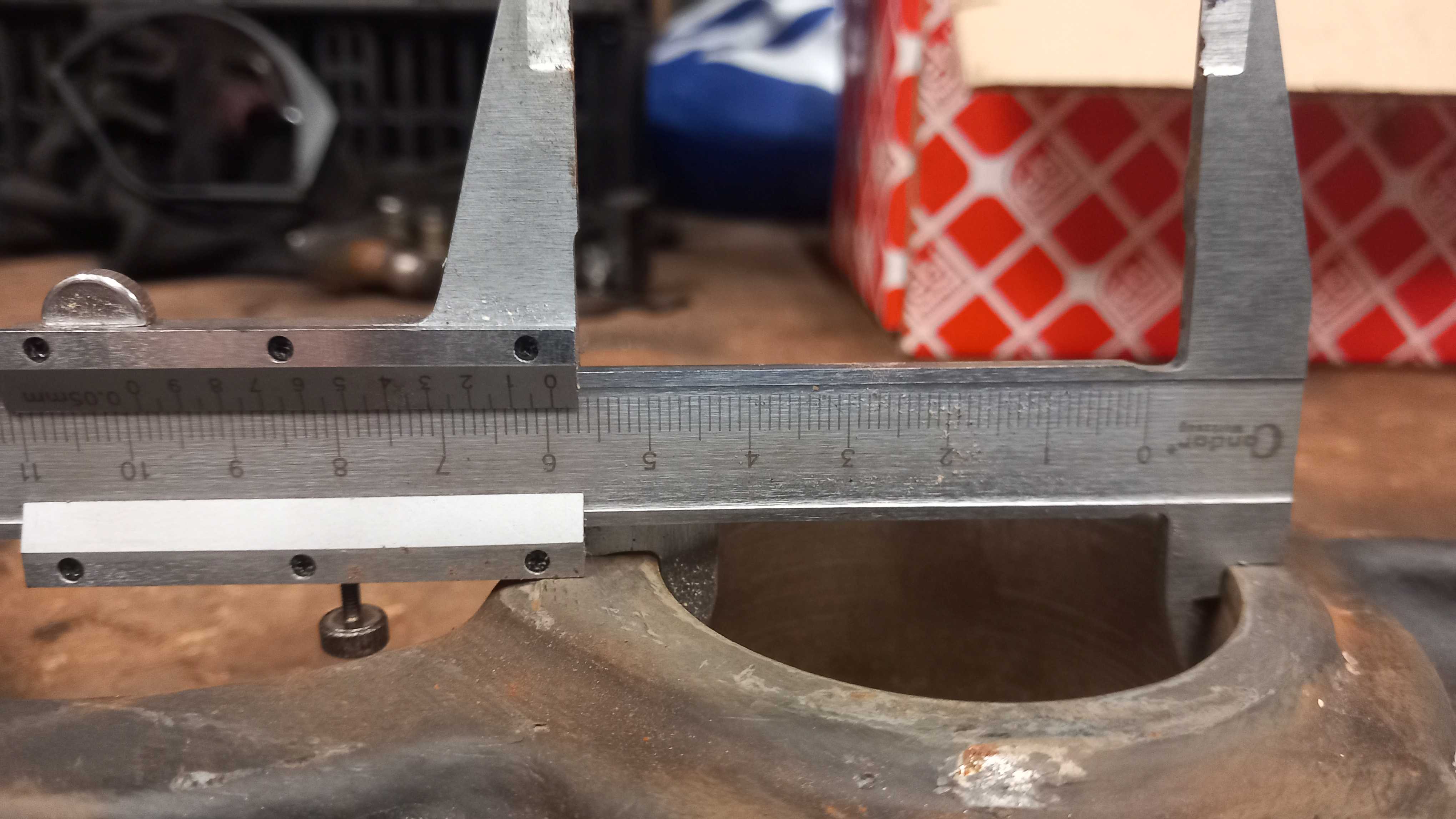

      Ich habe ein Problem mit den Längslenkerbuchsen hinten. Das Problem ist, dass die Laufflächen der Buchsen genau 59,5 mm breit sind. Die bestellten Buchsen sind allerdings genau 60 mm im Durchmesser.
      Die Werkstatt die es einbauen sollte, hatte den Verdacht, dass die Buchsen des Drittanbieters möglicherweise falsch dimensioniert sind. Daraufhin habe ich habe ich Buchsen nocheinmal original aus Japan bestellt (OEM), um auf Nummer sicher zu gehen.
      Nur leider sind auch diese Buchsen genau 60 mm breit.
      Wie sollen jetzt die Buchsen dort eingepresst werden? Ich bezweifel, dass man 0,5 mm Unterschied mit einem Thermischen Verfahren ausgleichen kann.

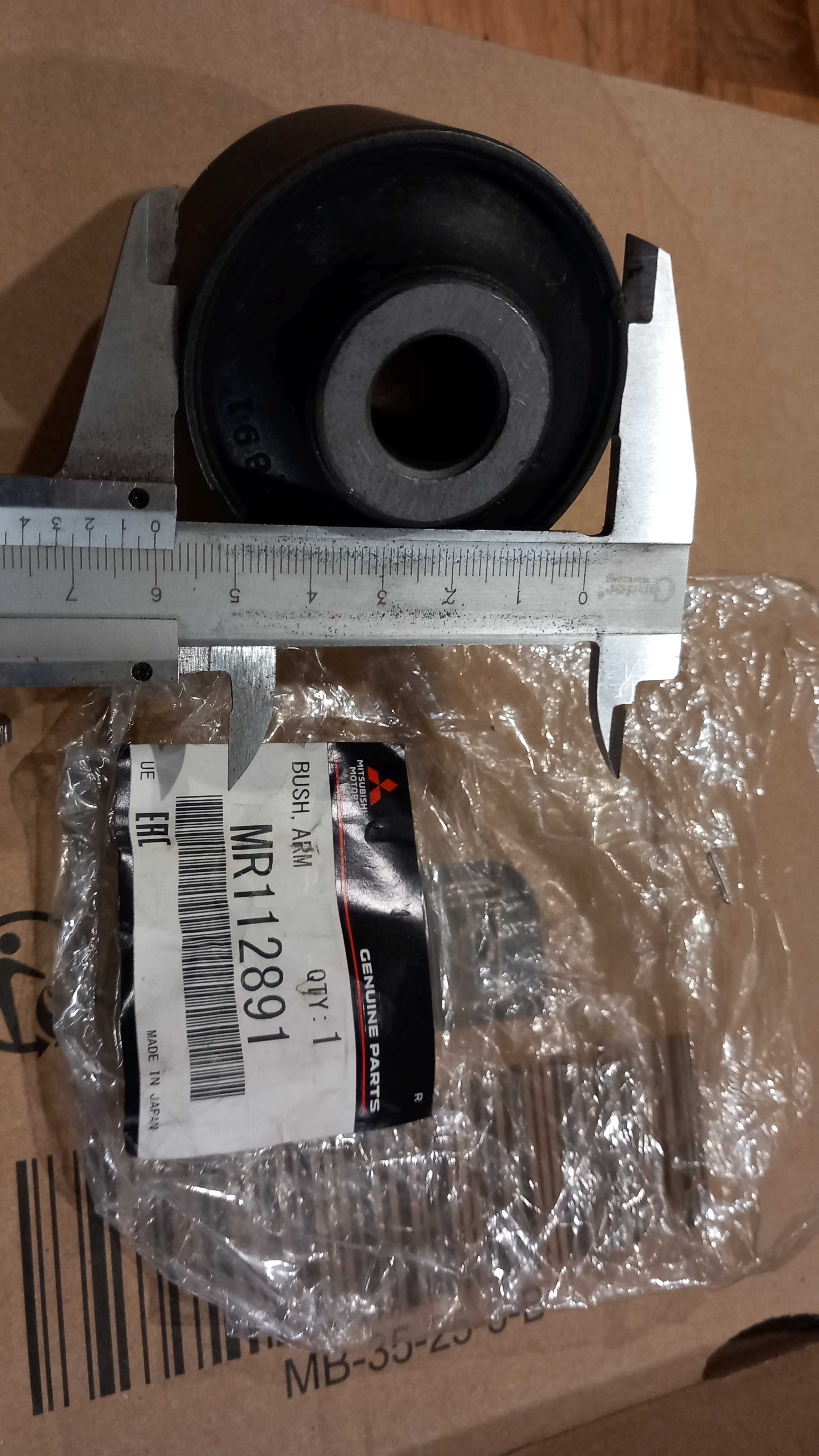

      Die neue Buchse ist nach Deinem Bild 60,4 mm,
      also 0,9 mm größer. Die geht da nicht rein, falsche Buchse oder zu große Fertigungstoleranz.
      Schlange hast Du Tomaten uff de Oooochen ????
      Die Null vom Messschieber steht kurz nach 60,0 - so ca. bei 60,1.... Also keeeene Ahnung, wo Du da 60,4 siehst ???????
      Bier trinkst DU ja eigentlich keeens ???? Oder doch ????
      Hey Blubb...dit isn Messschieber, der kann Millimeter und Zehntelmillimeter, also nix was du von Berufswegen schonmal in den Händen hattest.
      Und dit Ding zeigt auf Bild 3 irgendwat uff halber Strecke zur 6.1 an, was dann also 61mm wären.
      Auf der unteren Skala kannste dann die Zehntel ablesen. Du hast die richtige Zahl gefunden, bei den beiden Strichen der Skalen, die am wenigsten Abstand zueinander haben. Also dit zeigt ziemlich genau 60.4 an, so wie Schlange gesagt hat.
      Beim Blubb is die kleenste Maßeineit die Schaufel vom Löffelbagger, der wees dit nüsch besser. $guck
      Also das hilft jetzt erstmal wenig, sich hier um die absolut korrekte Ausrichtung des Messschiebers zu streiten. Die bei mir vorliegenden Längslenger haben 4 Sitzflächen für die Buchsen, die alle bei CA 59,5mm liegen. Mittlerweile habe ich 2x4 Buchsen, also 8 Stück von verschiedenen Herstellern hier liegen. EIner von den Buchsen Sätzen kommt für teur Geld aus Japan und wurde über die VIN rausgesucht. Die 8 Buchsen die hier liegen, haben alle einen Durchmesser von CA 60mm und passen nicht in die Sitzflächen.
      Ich glaube nicht, dass die Buchsen das Problem sind, oder mit falscher Toleranz gefertigrt sind. Ich glaube eher, dass mit meinen Längslenkern was nicht stimmt. Das ist kurios, aber vielleicht gab es mal eine solche Ausführung, bei einem anderen Modell vom Pajero, wo die Buchsen 59,5mm hatten und das hat irgendwie den Weg in mein Auto gefunden?
      Zumindest habe ich keine wirklich gute Erklärung und auch keine Lösung für das Problem.

      Ist doch scheißegal. Die Buchsen gehen da nicht rein und mit 0,9 mm Übergroße wird die auch nichts dazu bringen dort reinzugehen. Punkt. Irgendwas wird irgendwann mal geändert worden sein. Also entweder besorgst du andere Buchsen oder andere Lenker, anders kommst Du nicht weiter.
      Edit: Bei nochmaligem hinsehen seh ich auf dem Bild, dass das Trägermaterial (der äussere Metallring) der neuen Buchse dünner ist als bei der alten Buchse. Ergo sind die Buchsen anders und damit sehr wohl das Problem.

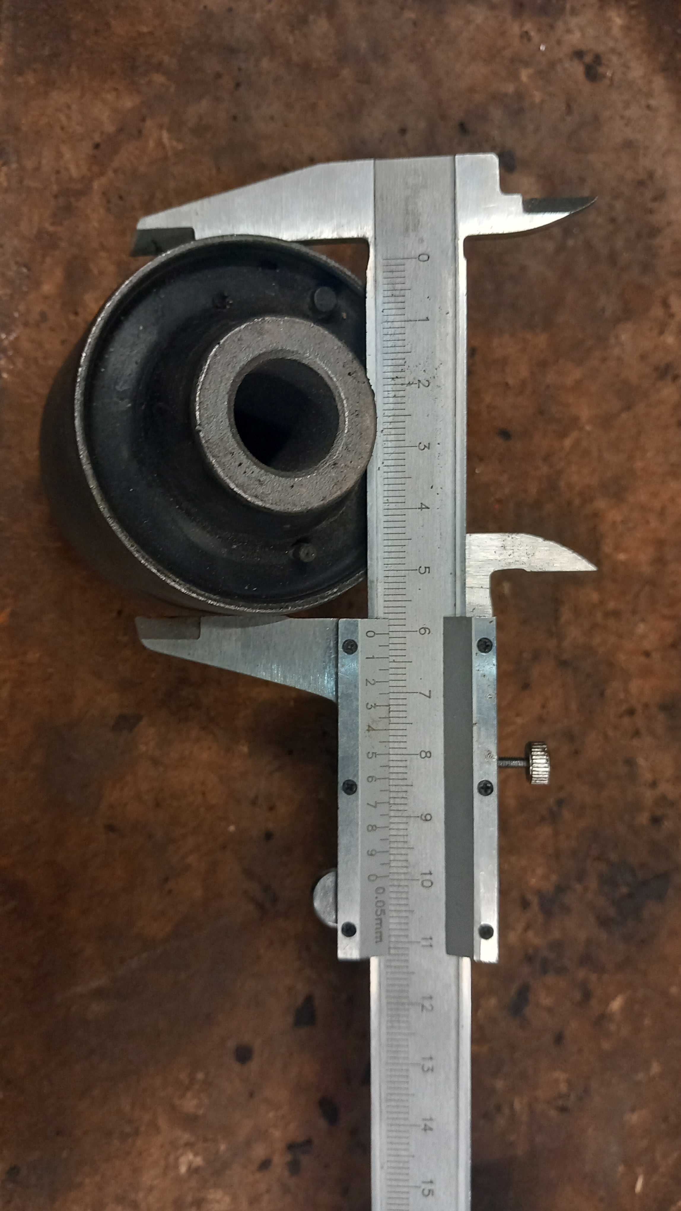

      Hier nochmal ein Bild von der japanischen Buchse. Dieses mal mit korrekt angelegtem Messschieber. Kosten 25€ pro Stück, ist "genuine" und leider trotzdem 60mm Durchmesser. Ich finde das traurig, dass selbst solche Originalteile nicht vernünftig passen. Warum das so ist? -Die Frage bleibt erstmal offen.
      Soweit ich weiß wurde der Längslenker mit der Teilenummer MR112833 in fast allen Modellen vom V20 verbaut. Somit ist die Buchse mit der Teilenummer MR112891 nicht geeignet, um Reparaturen durchzuführen.

      Es ist Zeit für ein Update in diesem Fall. Also um es kurz zu machen, die neuen Buchsen die ich als OEM mit Mitsubishi bestellt habe, passen in die Sitzflächen. Heute haben wir die erste von den Buchsen zur Probe eingesetzt und es folgen dann demnächst die weiteren drei Stück.
      In der Zwischenzeit hatte ich nochmal die gebrauchten Längslenker erhalten, von denen ich gesprochen hatte. Bei denen liegt die Passfläche ebenfalls bei 59,5 mm.
      Ich war dann bei einem Maschinenbaubetrieb und hatte gefragt, ob man die Passflächen auffräsen könnte, bzw sollte. ? Die meinten, aufgrund der Beschaffenheit des Werkstücks wäre es sehr schwierig, da eine Maschinenfräsung zu machen.
      Ich war ein wenig verzweifelt, weil so viele verschiedenen Einschätzungen von verschiedenen, auch professionellen KFZ Schlossern zu dem Thema vorlagen.
      Heute war ich dann bei einem befreundeten Mechaniker der alten Schule. Der hat die Dinger kurzum auf die 30 Tonnen Presse geleget und einfach mal drauf losgepresst. Und siehe da, die Buchsen gingen problemlos hinein!
      Abschließend kann man sagen, dass ein Übermaß von 0,5 mm wahrscheinlich korrekt ist bei diesen Buchsen. Größer sollten sie aber nicht sein. Die anderen Buchsen mit 60,4 mm werde ich versuchen zurück zu schicken, da die nicht geeignet sind.
      Man braucht auch kein Spezialwerkzeug oder Thermische Verfahren für den Job -alles oldschool mit Presse.
      Ich bin erstmal erleichtert und würde diese Erfahrung so auch an andere weitergeben.
