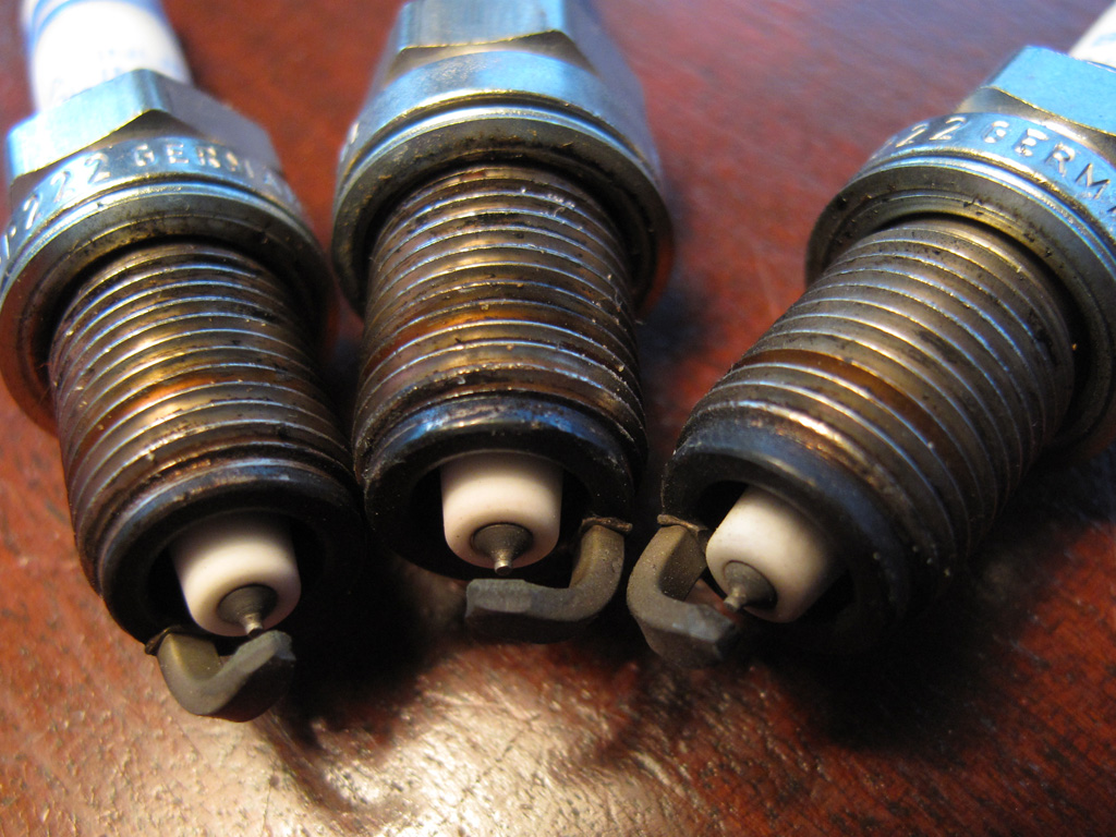

Was gibt es denn an den Kerzen zu bemängeln? Die sind ok, zwar etwas runter, aber ansonsten gut. Das sind diese Iridium Dinger, die haben schon von Hause aus riesige Elektrodenabstände. Farbe ist ok, ganz gleichmäßig sind die nie bei den mageren Verbrennungen heutzutage.

Frank, Du musst das nochmal mit Brille ankucken...?!?
Auf der linken Bank sind die Kerzen quasi komplett abgebrannt, auf der rechten Seite isses nicht ganz so schlimm, aber schon grenzwertig.
Dann schau Dir die Gewinde an, bei 3 Kerzen geht der Verbrennungsdruck durchs Gewinde bis zur Dichtung. Dazu sehen die Gewinde alle SEHR unterschiedlich aus.

Ja die sind ziemlich fertig. Habe zwar keine metrische Fühlerlehre, alle nur Zoll, aber das sehe ich mit bloßem Auge.
Ich habe keine Ahnung, wann die das letzte Mal gemacht wurden. Nach den Verschmutzungsspuren an der Peripherie der Zündung und oberen Motorhälfte kann es ein, dass die da schon seeehr lange drin waren. Die saßen auch nicht sonderlich fest drin, hatte kaum Drehmoment im Handgelenk aufbringen müssen, um die zu lösen.
Vom Kerzenbild selbst würde ich auch sagen, dass die im normalen Bereich verbrennen. Das werde ich aber mal gegenprüfen nach ein tausend Kilometern. Habe sie jetzt fester eingedreht.

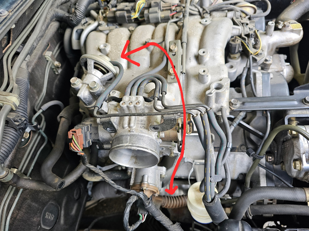

Beifahrerseite musste nur die Drosselklappe mit Halter ab, sonst kann alles dran bleiben. Ging ganz fix.
Das kommt davon, wenn man die Kerzen nur auf einer Bank wechselt.
Die Gewinde kannst du vernachlässigen, die waren wahrscheinlich nicht richtig fest. Das Kerzenbild ist ok, sie sind gleichmäßig mit gleicher Temperatur abgebrannt. Sie sind halt runter, aber sonst ok. Du siehst, ich habe mit Brille geguckt.
OK, im Ernst... es wechselt doch niemand nur die eine Seite, auch dazu muss die Brücke runter... ?!?!
Und wenn man sich 6 Kerzen hinlegt, dann vergisst man 3 Stück? Echt jetzt?
Klar, es ist eine mögliche Erklärung, aber DAS wäre schon arg schräg... Ich frag' mich dennoch, wie es zu einem solchen Unterschied der beiden Bänke kommen kann, bzw. 1 und 3 sehen ja OK aus...

Keine Ahnung warum Du Deinen Motor zerlegst, aber bei meinem auf der Fahrerseite kommt der Halter für die Spinne runter und das reicht. Beifahrerseite kommt die Drosselklappe mit Halter weg (Schnorchel versteht sich von selbst) und dann geht das.
Warum mehr Arbeit machen, wenn es auch mit weniger Aufwand geht? Das einzige was im Weg ist sind die Halter, die Spinne selbst baut hoch genug.
Drosselklappe mit Halter ist alles was weg muss, sieht man doch sogar hier im Bild. Darunter die Abdeckung lose schrauben, nach hinten 5cm und dann nach unten Richtung Kotflügel wegziehen. Voila, Du kommst an alles ran.
Wenn es irgendwie geht, dann lasse ich die Spinne dran, denn die sind manchmal fies wieder dicht zu bekommen.

Jo, war weitaus weniger aufwändig als gedacht und daher ausreichend Zeit und Ruhe vorhanden. Konnte man noch schön alles putzen und mit Druckluft sauber pusten.
Drosselklappe konnte auch gereinigt werden, da war bisschen Schmodder.
