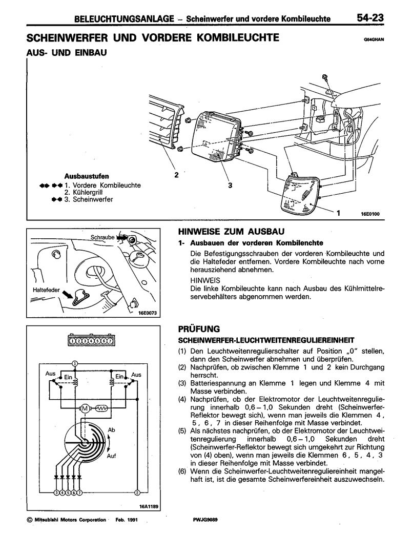

      Hier was das WHB dazu sagt, ist aber nicht viel.
      Das aus dem WHB in Verbindung was Schlange geschrieben hat, bringt Dir die Lösung... ;o)
      Eigentlich würde auch Schlanges Ansatz reichen, aber im WHB sind noch die Belegungen beschrieben.
      Der Rest ergibt sich dann am Fahrzeug.
