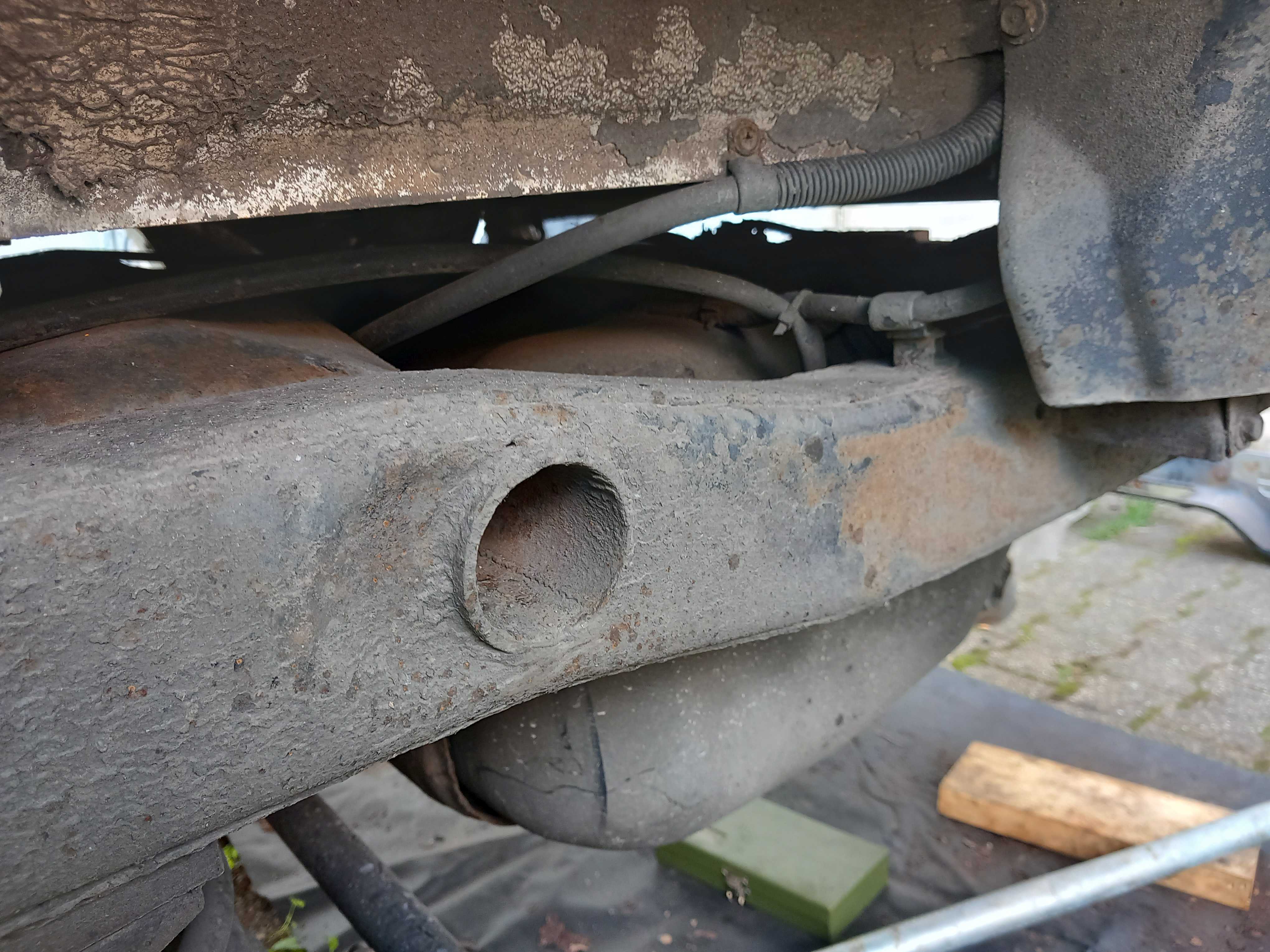

      Hallo in die Runde! Nachdem ich zuletzt nicht so aktiv mit meinem Mitsu war, habe ich jetzt wieder ein akutes Anliegen und Fall für die Runde.
      Während einem Aufenthalt auf Korsika kam es, dass das Differenzial hinten nicht mehr von 4H auf 2H zurücksetzen wollte (Christbaum Feelings auf dem Armaturenbrett). Bin seitdem nur noch 4H gefahren und auch mehrerer tausend Kilometer.
      Mittlerweile macht es von hinten rechts ganz arge Geräusche und ich vermute das die Steckachse das Problem ist und -dass sich daraus mittlerweile ein Folgeschaden ergeben hat.
      Symptomatik wie folgt:
      Auf der Hebebühne wird das Rad hinten rechts nicht angetrieben, auch wenn der Wagen auf 4H geschaltet ist.
      Beim Anfahren und beim Abbremsen speziell, also bei geringen Geschwindigkeiten, Knacken und Grummeln von hinten rechts. (Ein sehr unangenehmes und einschüchterndes Geräusch das deutlich zu hören ist)
      Selbes Geräusch bei fahren in Kurven.
      Dazu gesellt sich ein schleifendes Geräusch, als wenn die Bremse schleift -tut sie aber nicht. (Radlager?)
      Ich vermute, dass die Steckachse komplett fratze ist und dabei eventuell auch einen Schaden an der Achsgruppe und den Radlagern verursacht hat.
      Auch frage ich mich, ob das Differenzial selber schaden genommen hat, oder ob eine Reparatur an der Achse und Achsgruppe genügen wird?
      Was wäre hier eine gute Herangehensweise und sollte ich bei den Ersatzteilen auf Einzelteile setzen, oder Baugruppen austauschen? Reicht es nur die eine Seite zu reparieren, oder sollte ich da Achsweise, also links und recht gleichzeitig machen?

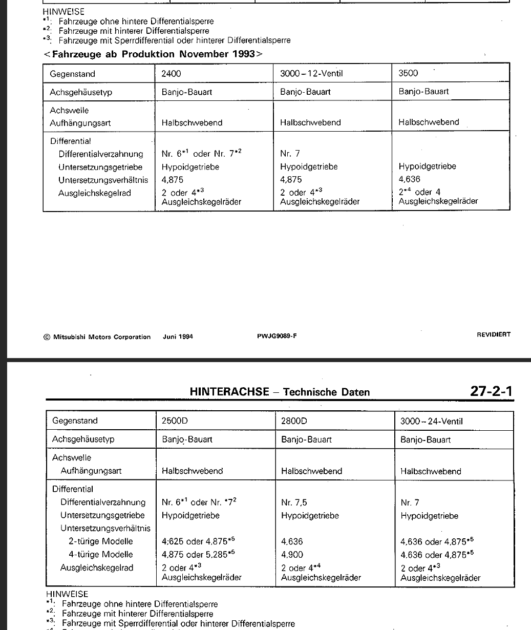

      Die Achsen passen nicht von jedem Modell, es gibt da zig Unterschiede. Irgendwo hatten wir mal einen Thread, wo das behandelt wurde.
      Wenn ich nacher etwas Zeit habe, schaue ich mal in den ET Katalogen was man sonst noch nehmen könnte.
      Also, es gibt alleine für den V45 Automatik Bj 96 2 verschieden Achsen mit 4 unterschiedlichen Diffs die 2 unterschiedliche Untersetzungen haben. Ich brauch den Modellcode und die VIN wenn ich da ne halbwegs brauchbare Info finden will.
      Vorab, vom 3.0 passt da nichts, die Nummern sind komplett anders.
      2,5er kann man getrost ausschließen.
      Vom 2.8er KÖNNTE die Achse passen, aber die Untersetzung im Diff ist anders, geht also nur solange man den Allrad nicht schaltet oder das vordere Diff auch tauscht...

      Eine Frage nochmel wegen Modellspezifikation -In der Hauptsache geht es bei denen um das Differenzial? Der Achsenkörper, Achsgruppen usw. sind in vielerlei Hinsicht identisch? Weil, ich finde viele falsche Achsen, aber viele richtige Differziale als Einzelstücke für einen guten Preis. Zudem habe ich noch einiges zu Hause an originalen Neubauteieln -zum Beispiel Radlager, Ankerplatten, Teile für Bremsen usw. Da bereits eine Überarbeitung der Bremse hinten geplant war. Also wie wäre eine Achse vom zB 2.8er oder 3.0er kaufen, ein passendes Diff beschaffen, evt noch neue Achswellen dabei und dann ein bisschen basteln...

      Die vom 3.0 Liter passt auf keinen Fall, die haben ein kleineres Gehäuse. Vom 2.8er KÖNNTE gehen, aber die Nummern sind auch nicht ohne Grund anders. Die Frage mit oder ohne ABS stellt sich m.W.n nicht, ab 94 hatten die alle Abs, wenn ich mich recht erinnere.

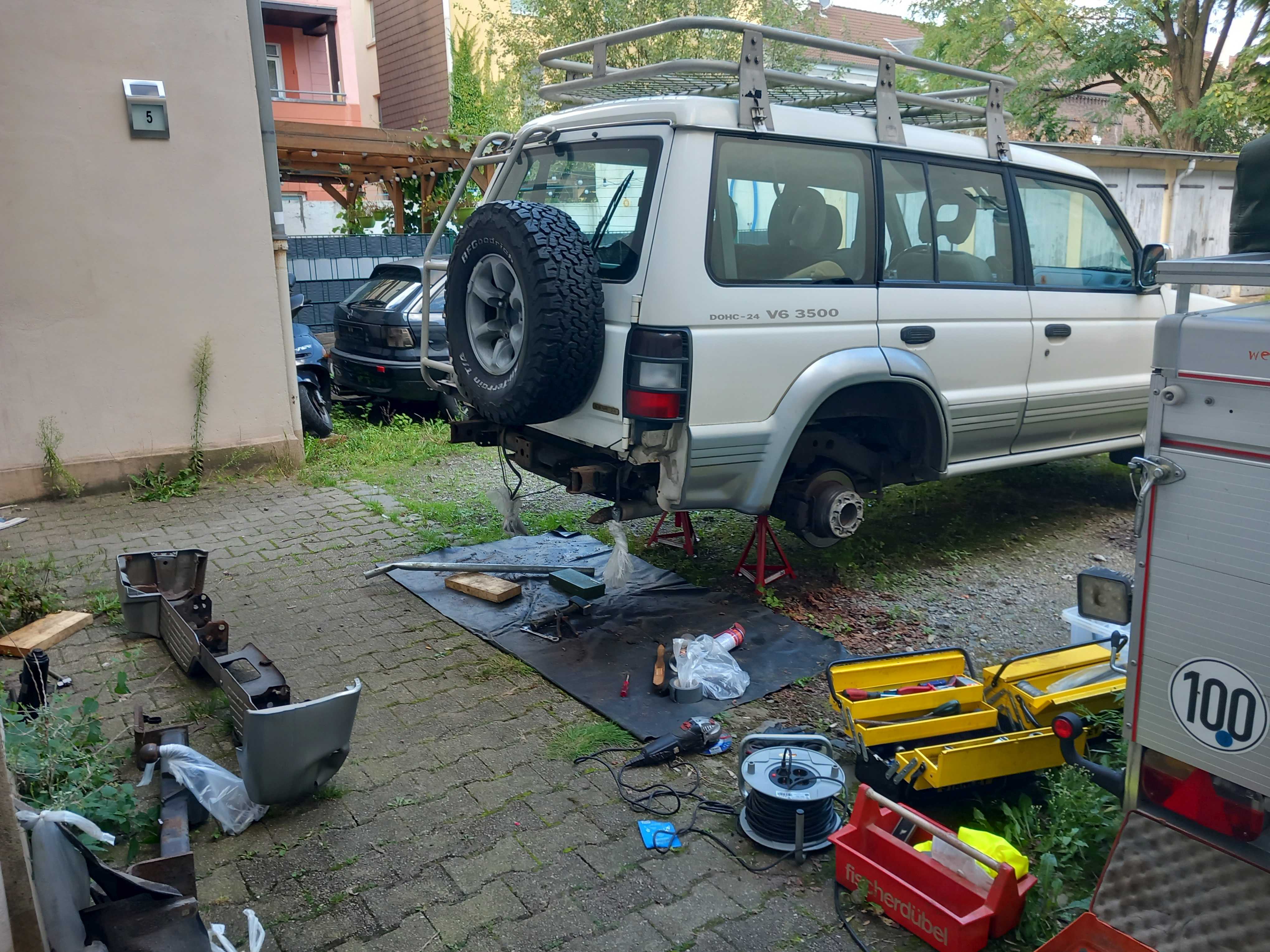

      Sooooooooo, nun gehts hier auch so richtig los .....!!!
      Ich bin mittlerweile voll im Bastelfieber und es gibt zahlreiche Updates, den lahmen Gaul wieder auf die Beine zu kriegen.
      Also in der Zwischenzeit ist folgendes passiert:
      Wie geplant, konnte ich eine passende Ersatz-Achse auf dem Rückweg aus Österreich in die Finger kriegen. Zu Hause angekommen wurde dann die Werkstatt wieder hergerichtet und ein Aktionsplan für anstehende Reparaturen erstellt.
      Fahrzeugzustand bewertet, Teilekataloge gewältzt, Bestände überprüft...

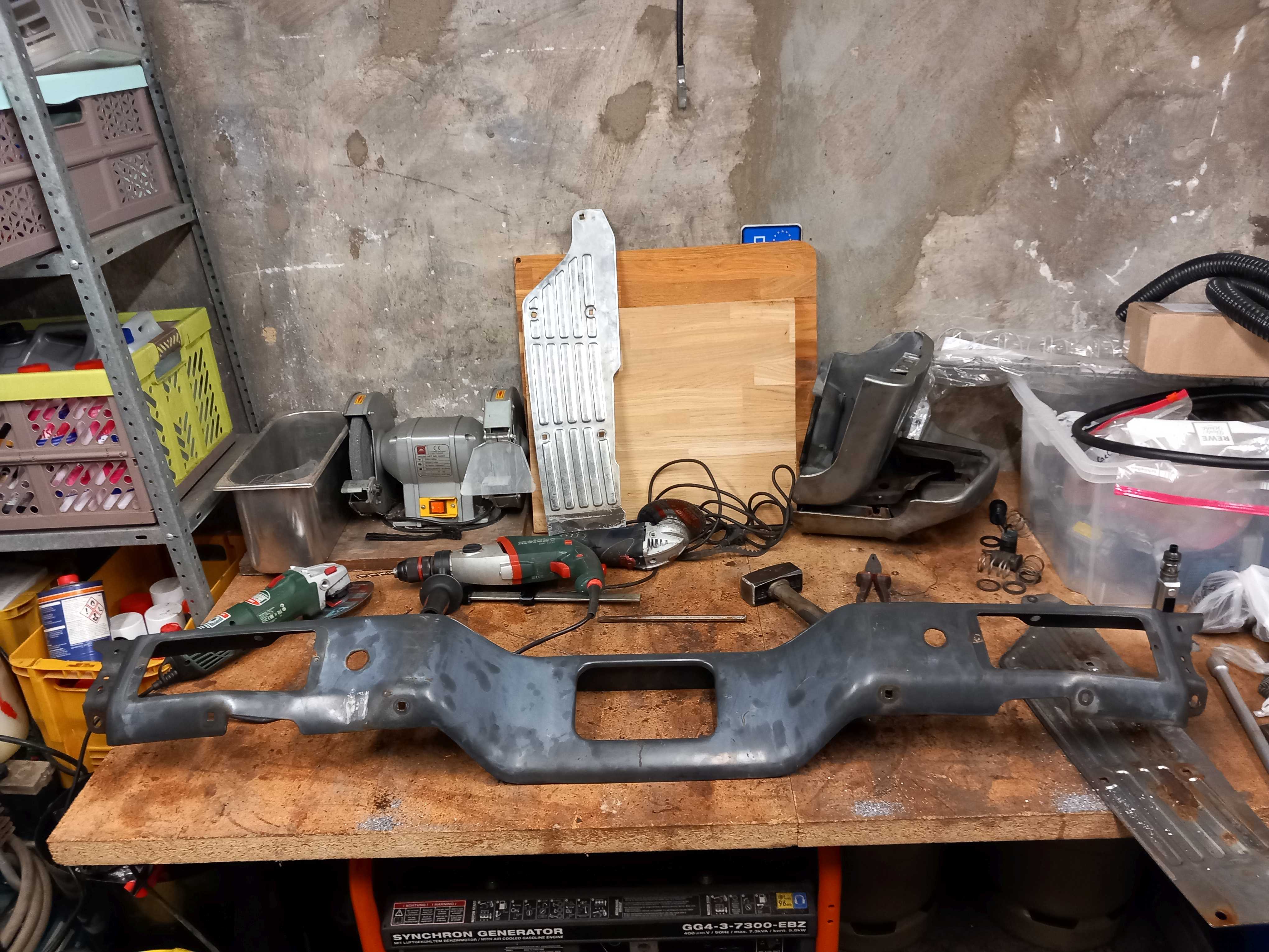

      Da die Substanz an dem Fahrzeug nach wie vor sehr passabel ist, bis auf einige rostige Leitungen und Rostansätze an der hinterren Bodengruppe, wird nun straffe Arbeit zum Restaurieren des Fahrzeuges geleistet.
      Druckluft, Strahlkabiene und Lackierstation stehen in den Startlöchern.
      Der Plan:
      Restaurieren der hinteren Stoßstange, mit Lackieren und Rostvorsorge.
      Restaurieren der der hinteren Radaufhängung (Lenkstabbis ect.) mit neuen Gummis, Anschlägen und Rostvorsorge.
      Refurbish an der neu gekauften Hinterachse mit Rostvorsorge und Kabelwegen, plus wiederaufbau der Achsgruppen mit neuen Radlagern, Bremsanlage usw. .
      Zum Schluss dann noch die gesamte Bremsanlage hinten, mit neuen Backen, sensitiver Lastverstärker und was noch so dazu gehört.
      Das hintere Drittel unter dem Wagen sollte dann schn mal ganz gut dastehen und ich kann dann in der Zukunft weiter durcharbeiten über die Mittlere Bodengruppe und dann später zur vorderen.

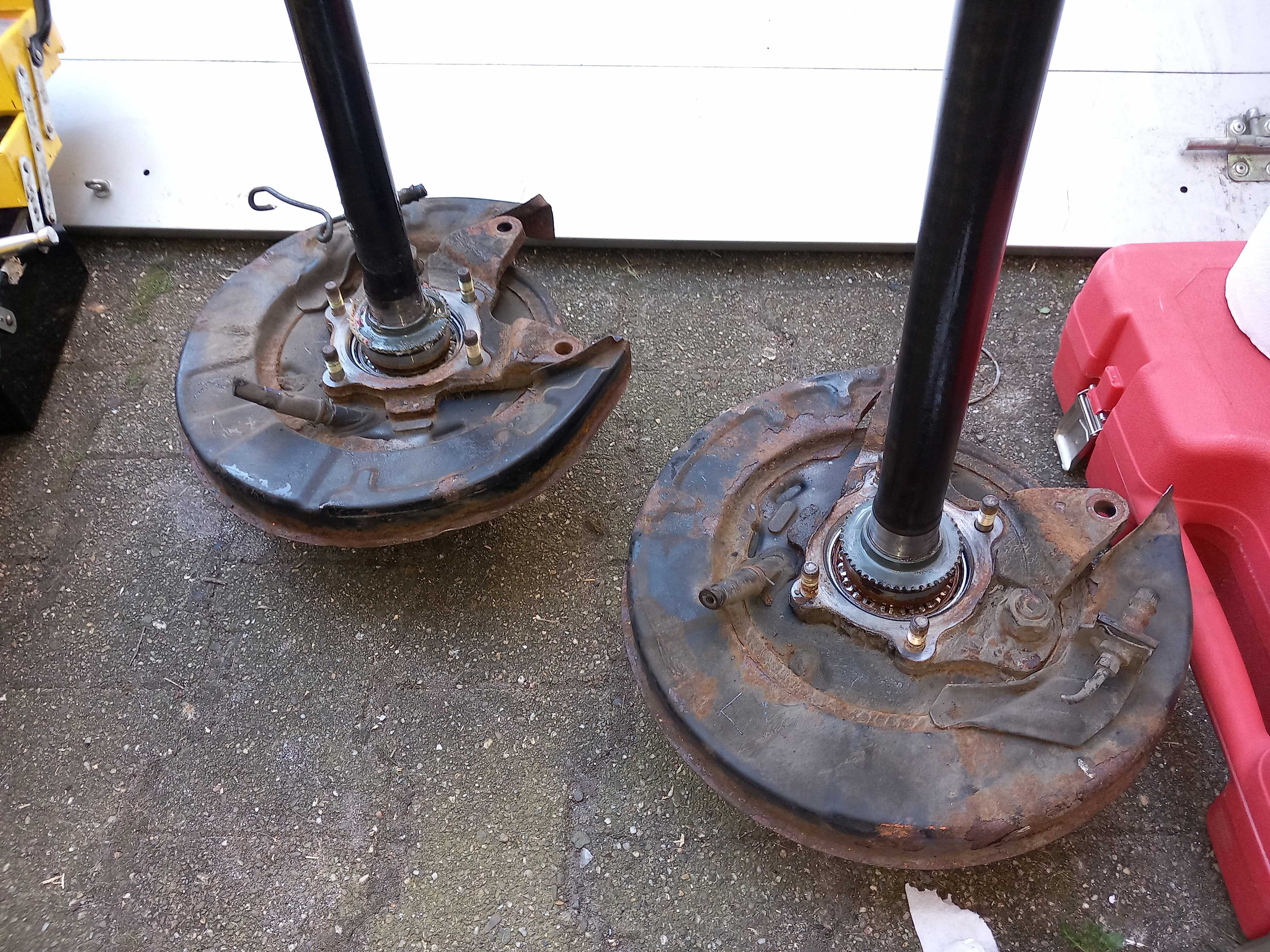

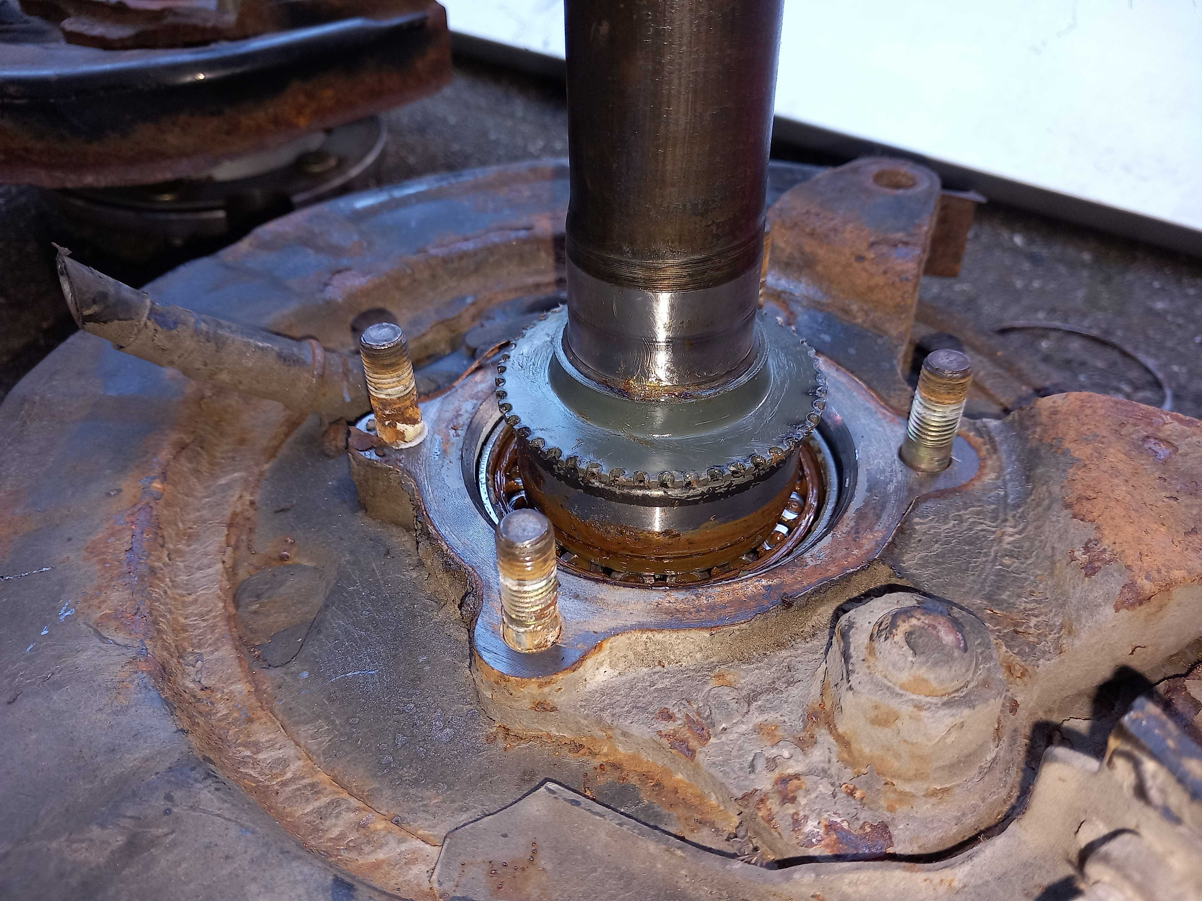

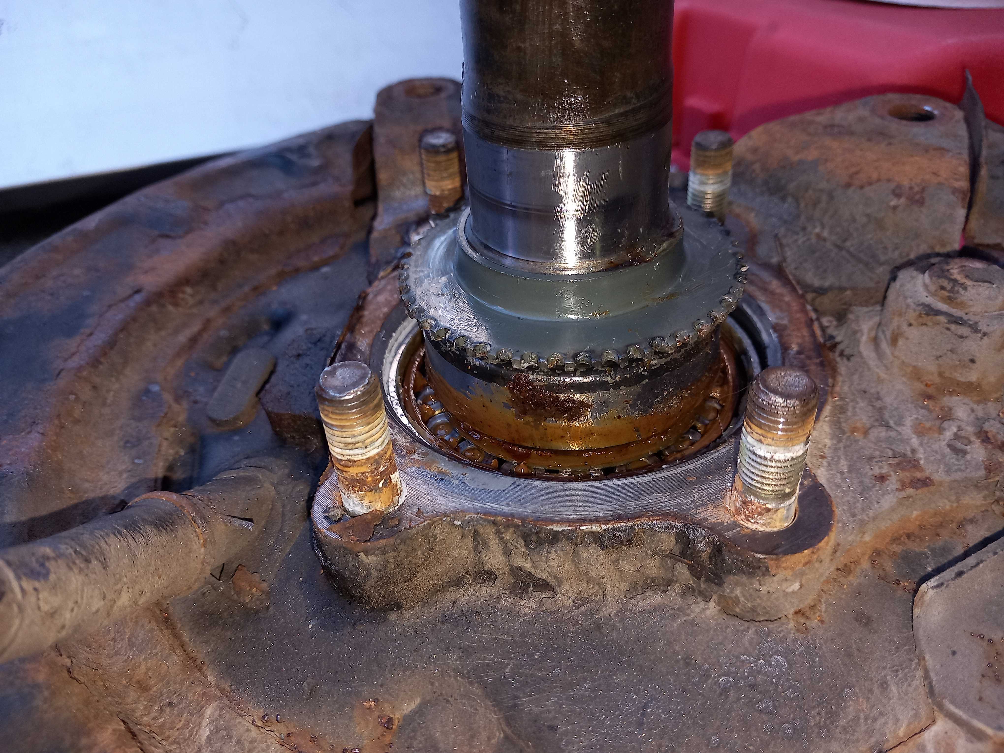

      Okay, so weit so schön. Heute kam es zu einem ersten Problem, als wir die Achswellen der neuen Achse gezogen haben.
      Wie gesagt, habe ich ja weitestgehend alles verfügbare an Anschauungsmaterial gesichtet -Kataloge, Werkstatt Handbücher. Nun ist hier ein Bauteil aufgetaucht, dass soweit nirgendswo beschrieben wird. Gesucht habe ich anhand der VIN Nummer meines Fahrzeuges.
      Auf den Bilder kann man es genauer entnehmen.

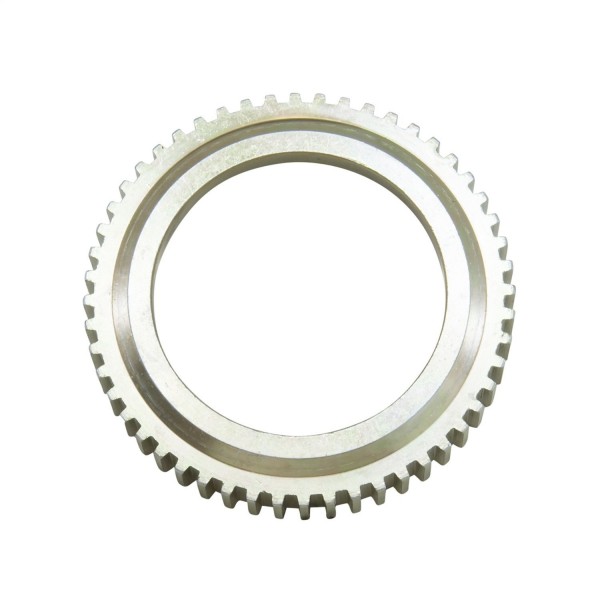

      Es ist der Zahnkranz der noch oberhalb des Sicherungsringes über den Radlagern liegt. -Es handelt sich dabei wohl um den Drehzahlenmesser der ABS Einheit.
      Ich kann diese Bauteil nicht in den Ersatzteilkatalogen finden und auch Werkstatthandbuch wird dieser nicht aufgeführt.
      Von daher ist für mich unklar
      1. Wie ist dieses Bauteil zu entfernt? (Laut Mitsubishi sind die Radlager zu entfernen, indem von hinten den Sicherrungsring mit einer Flex vorsichtig aufgetrennt und dann mit dem Meisel abgeschlägt. -Soll ich mit dem Zahnkranz genauso verfahren?)
      2. Was macht der da eigentlich??? -Er wird nicht in den Ersatzteilkatalogen aufgeführt, die ich anhand meiner VIN ermittelt habe. Also was macht der da zunächst mal bitte und wie soll ich für Ersatz sorgen, wenn er nicht einmal aufgeführet wird?
      Weiß jemand, was da gerade schief läuft?
      Danke und Grüße!

      Also, du musst die Ersatzteilkataloge nehmen wo KEINE nackten Weiber zu sehen sind, dann findet man auch was man sucht. ;)
      Ich würde die Ringe vorsichtig von zwei Seiten unter Spannung setzen und dann mit einem großen Brenner schnell erwärmen, dann kommen die raus.
      Ach so, naja,, auf dem Heftchen, welches ich in der Hand hatte, stand in großen Buchstaben Genuine Asian Spare Parts drauf und auch der Inhalt war sehr entzückend anzusehen. Ich muss zugeben, in solchen Momenten kann ich sehr detailverliebt werden und auch das rationale Denken kann dann von Zeit zu Zeit durchaus abgehen. Trotzdem war der Inhalt sehr schön.
      Okay, Spaß bei Seite. Ja ich hatte Modelle 97-98 bei der Suche gar nicht angesehen, da mein Auto ja von 95 ist. Okay da gibt es wohl Überlappungen. Auch in den Wewrkstatthandbüchern, findet man nur Anweisungen für den Umgang mit vorgelagerten ABS Rotor Scheiben.

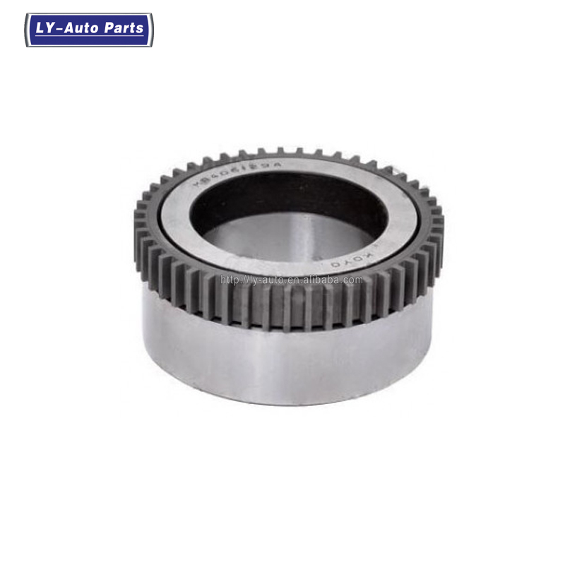

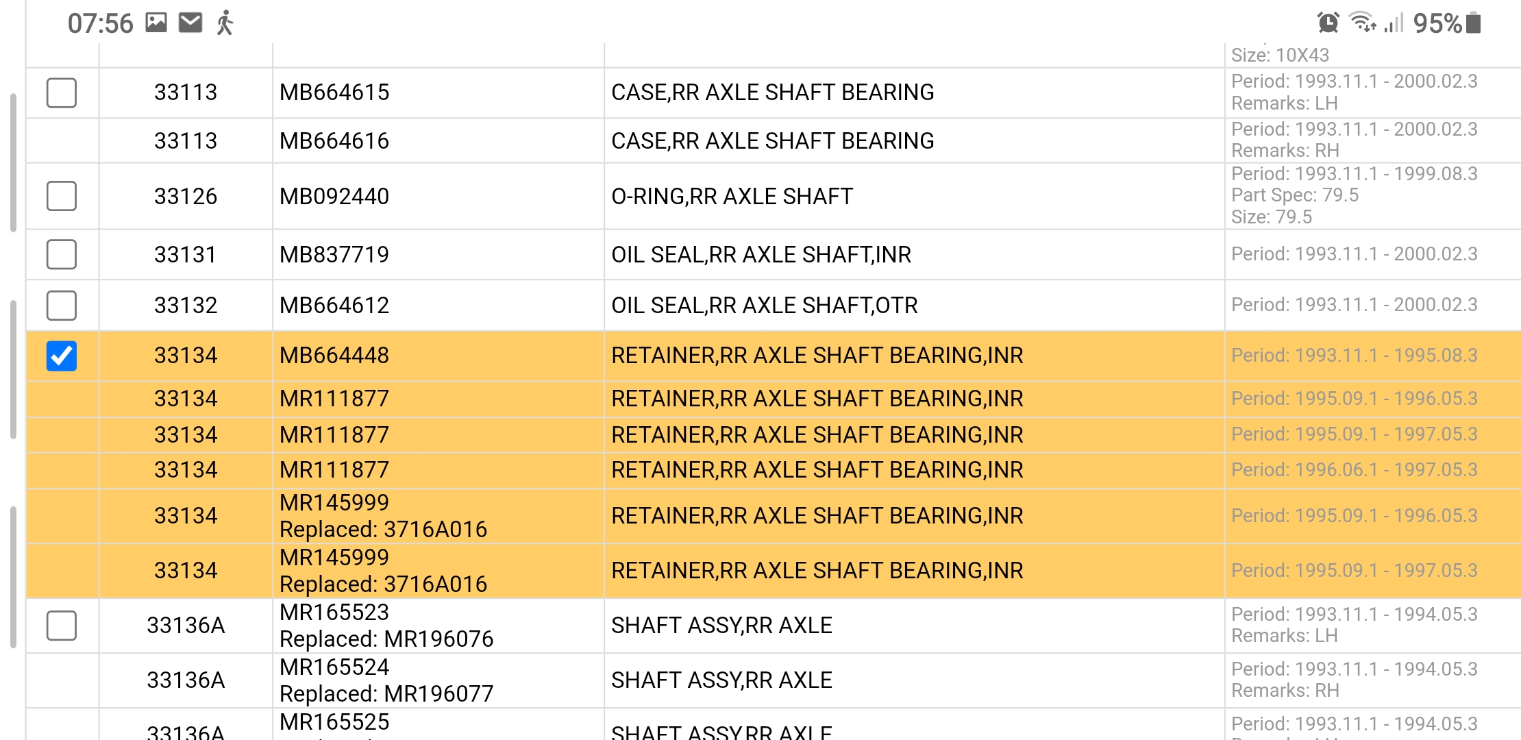

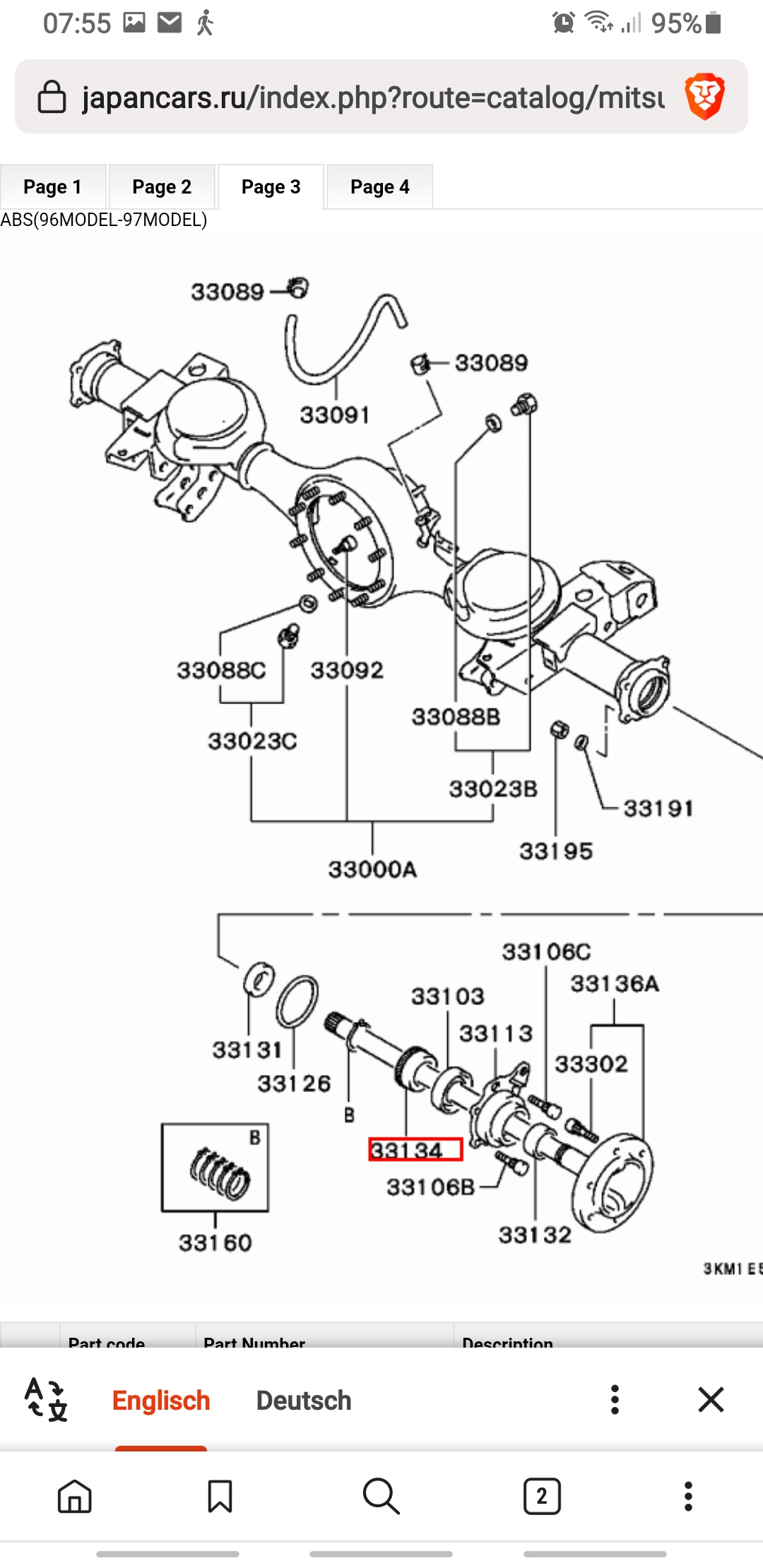

      ABER -trotzdem ist es das falsche Bauteil !!!
      Ich habe die bei mir vorliegende Achse mittlerweile als eine vom Typ v26 identifiziert und mir blieb bei der Erkenntniss ein ziemlicher Klos im Hals stecken. -Hatte der Schweizer mir, trotz ausgiebiger Aquise im Vorfeld ein falsches Bauteil untergejubelt, um sich an meinem Schaden zu bereichern?
      Nein -das hat sich in Wohlgefallen aufgelöst.
      Bei der V26 Achse, die einem 2,8 TD zugehörig ist, ist bei 3 türigen Kurzvariante ebenfalls das Diff mit einer 4.636 Übersetzung verbaut. Siehe Bild im Anhang.
      Okay, trotzdem gibt es nun andere, unterschiedliche Teile für für V45 und V26 Achsen. -Siehe Beispiel ABS.
      Bild eins zeigt das vorgeschlagenen Bauteil für V45, Bild zwei ist das vorliegende V26.
      Wie soll ich da am besten vorgehen. Versuchen V45 Teile auf der neuen Achse zu verbauen, oder eher den Zusatnd V26 wieder herstellen und dann im 3,5er verbauen?
