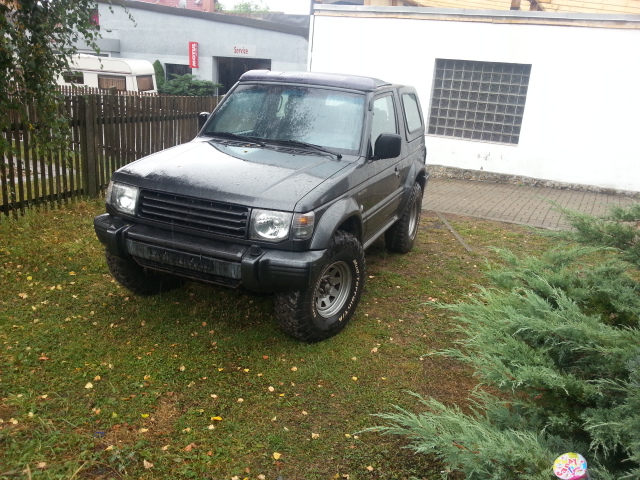

      So, der 2. Patsch ist da.
      Noch ein letztes Foto, heute Nachmittag wenn der TÜV weg ist fange ich an ihn zu zerlegen.
      Langsam muss ich hütte machen, in ca 5 bis max 6 ochen muss es für dieses jahr abgeschlossen sein denn dann beginnt die Radwechselzeit und der Stress. Was bis dahin nicht ist, wird auch nicht mehr.
      Ich habe versprochen dass ich bis dahin ein 3.5er Cabrio fertig bringe. Nicht mehr, aber auch nicht weniger. :D
      Snorkel, Rückleuchten, Stoßstange, Innenraumkabelbaum für 3.5er Türen mit EFH. Usw, ist zeitlich wohl nicht mehr zu packen. Wird aber versucht. :)
      Sieht man das zusammen, sind das ja auch wieder n paar Tage.
      Gerade der Innenkabelbaum wird wohl zum knappen verhängnis werden. Nicht nur dass der Getriebekabelbaum innen getauscht werden muss, ich hab vorhin auch gesehen, dass der 3.0 keinen Kick Down und keinen HOLD Schalter hat. Die Kabel hierfür sind im Innenraumkabelbaum und ebenfalls nicht vorhanden.
      Und noch was neues gibt es: Die Firma Hansa Flex fertigt heute Nachmittag die neuen verlängerten Kraftstoffschläuche nach meinen Vorgaben an. Zum aktuellen Goldpreis....

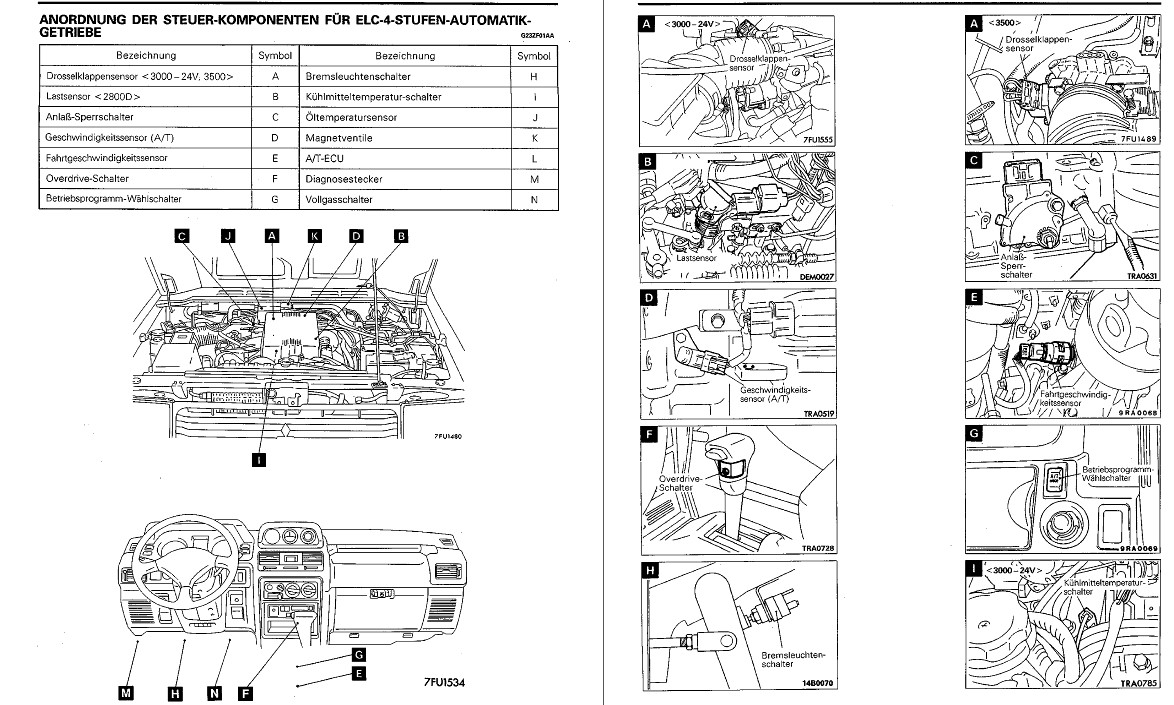

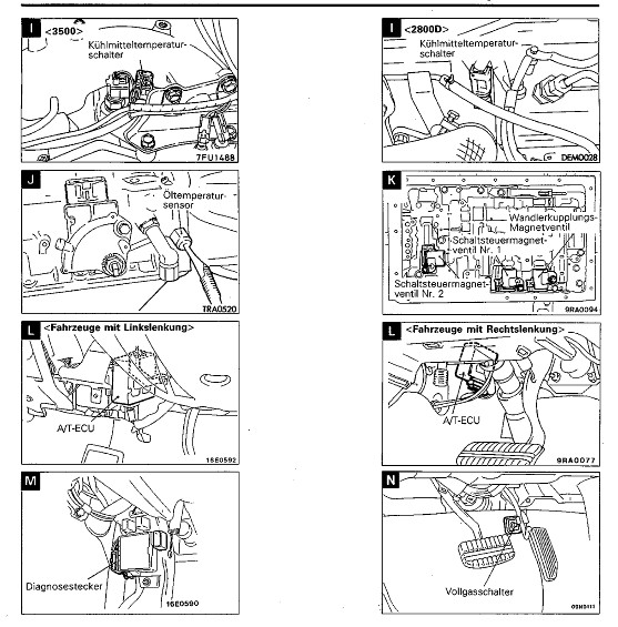

      :wacko:
      Dann hat er auch die ganzen ELC Komponenten die an der Karosse sitzen einschließlich Steuertier nüscht...
      Viel Vergnügen... ;(
      Damit ooch dr Blubb wees wat jemeint ist:
      Ja. genau das habe ich heute bei der kompletten Bestandsaufnahme auch herausgefunden.
      Dat is ja mal der Hammer.
      Es ist tatsächlich alles anders. So große Unterschiede gab es nicht mal beim Sigma zum Eclipse.
      Alle Stecker zwischen Motor und InnenkabemBÄUMEN sind anders.
      Ich krieg den Motorkabelbaum noch nicht mal so rangefriemelt, dass alles halbwegs funktioniert, weil die Hälfte fehlt.
      Z.b. hängt das Hintere Steuertier der Diff Sperre beim 3.0 mit im vorderen Motorkabelbaum und wird auch von diesen mit Infos und Strom versorgt. schlängelt sich komplett durch die ganze Karre.
      Beim 3.5 ist das wiederrum separat gesteuert und läuft über den Fußraumverteiler.
      Am Motorkabelbaumanschluss zum Armaturenbrettkabelbaum innen hab ich beim 3.5 6 Stecker und darauf zusammen 83 Kabel
      Beim 3.0 hab ich da 3 Stecker und zusammen 22 Kabel. Da hier wiederrum vieles einfach durch oder Separat im anderen karosseriekabelbaum läuft, anstatt nochmal im Motorkabelbaum aufgeteilt zu sein.
      Lange Rede, kurzer Sinn. Beide Kisten müssen nach den Karosserietausch innen noch komplett zerlegt werden um an die Stränge hintern Armaturenbrett und den Vetkleidungen zu kommen, und alle Kabelbäume vom 3.5er kommen ins Cabrio.
      Anders geht es nicht. Dat wird lustig. heb ich mir bis ganz zuletzt auf. Zum Glück geht das sonst würde alles Blockieren.
      Also erst den Motorkabelbaum tauschen, dann die Cabriokarosse auf den 3.5er Rahmen druf, alles fix und fertig machen, und dann Innen Ausräumen und 1:1 umbauen.
      Des einen Leid, des anderen Freud.
      Patrick wird das freuen denk ich mal, er wollte ja unbedingt die 3.5er Türen mit Fensterhebern und ZV.
      Nach den wechseln aller Kabelbäume und Sicherrungskästen kann man in 10 Minuten tauschen ohne noch was extra verkabeln zu müssen. Die Anschlussstecker liegen ja dann schon bereit.
