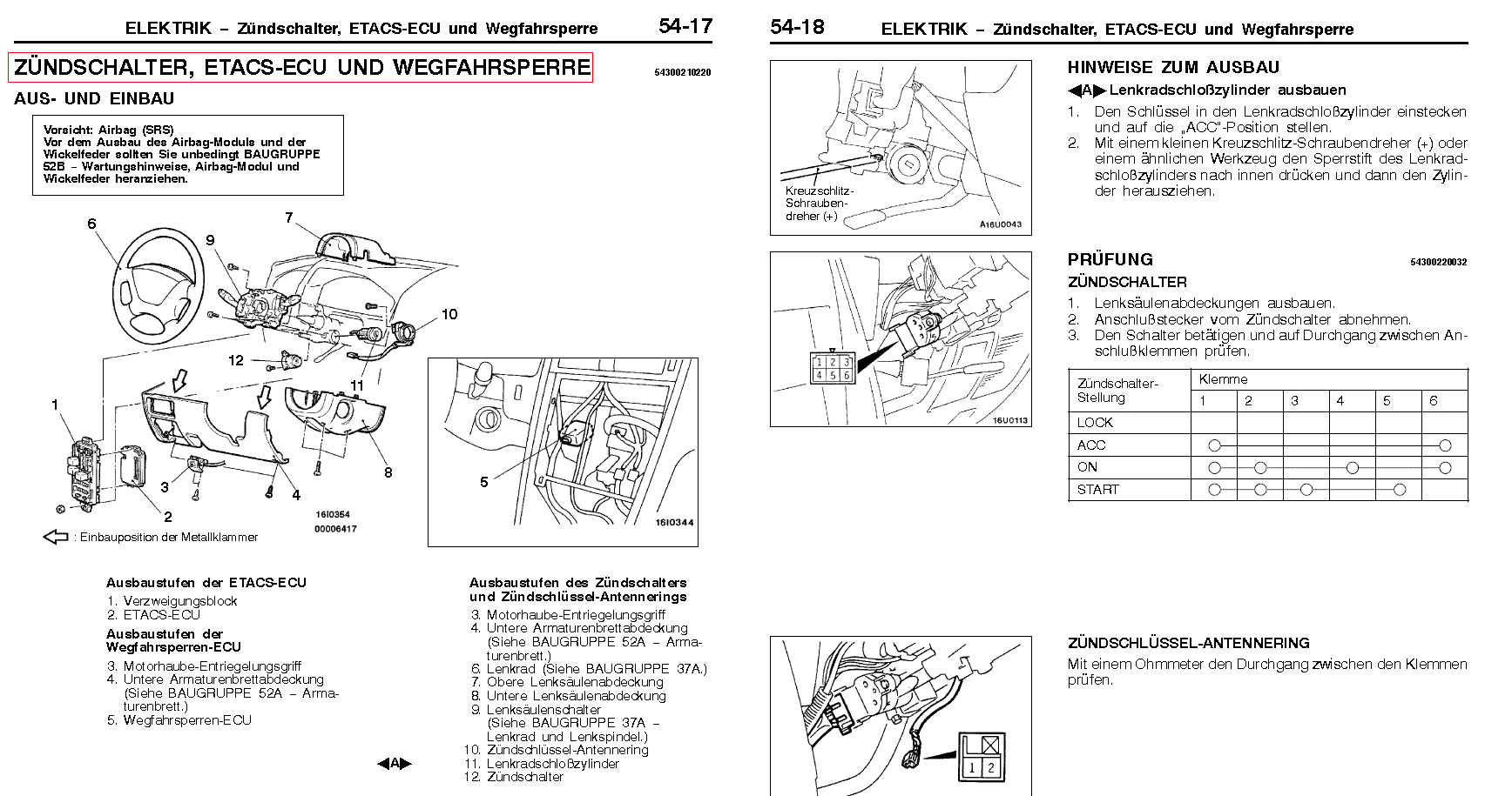

      Die Wegfahrsperre ist beim Galant hinter der Mittelkonsole im Innenraum. Ich würde zuerst dort die Anschlüsse und Leitungen untersuchen. Durch mögliche hohe Luftfeuchtigkeit im Wagen kann es dort zu Problemen an den Kontakten kommen.
      Da dein Galant über keinen OBD Bus verfügt (Erst nach dem zweiten Facelift 2001) benötigt man zum auslesen eines Fehlers den originalen Mitsubishi Tester und jemanden, der das Teil noch bedienen kann. Alles Andere ist herumstochern auch wenn der Stecker für den Anschluss anderer Tester vielleicht passt. Fehler auslesen lassen ist bei Mitsubishi nicht teuer. Oft wird das als Service gemacht, 10 Euro in die Kaffeekasse und gut.
      Weil du Batterieprobleme hattest könnte es auch sein, dass der Wagen seine Schlüssel zumindest teilweise vergessen hat. Mittels besagtem Tester können die Schlüssel neu angelernt werden. Sollte das Steuergerät der Wegfahrsperre wirklich einen Klatsch haben, es gibt Firmen die können so etwas regenerieren, spart einiges an Geld und läuft dann wie neu.
      Aus dem angehängten Bild ist die Lage der verschiedenen Teile ersichtlich. Für eine Sichtprüfung der angesprochenen Teile und Fehlerquellen sollte es aber reichen. Man kann bei falschem Umgang mit solchen Dingen ne Menge Schaden machen, ich übernehme da keine Verantwortung.
