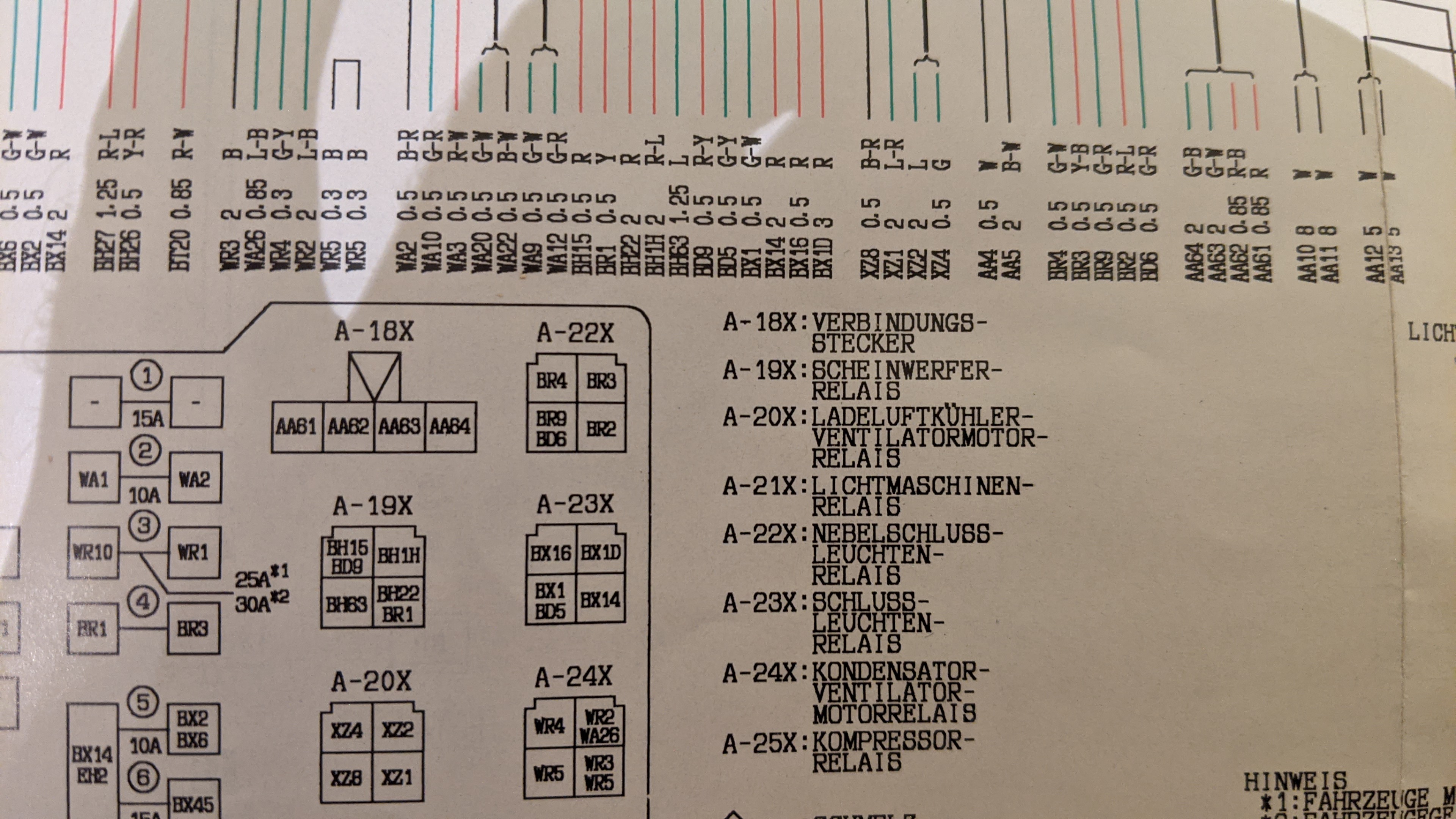

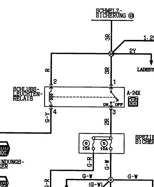

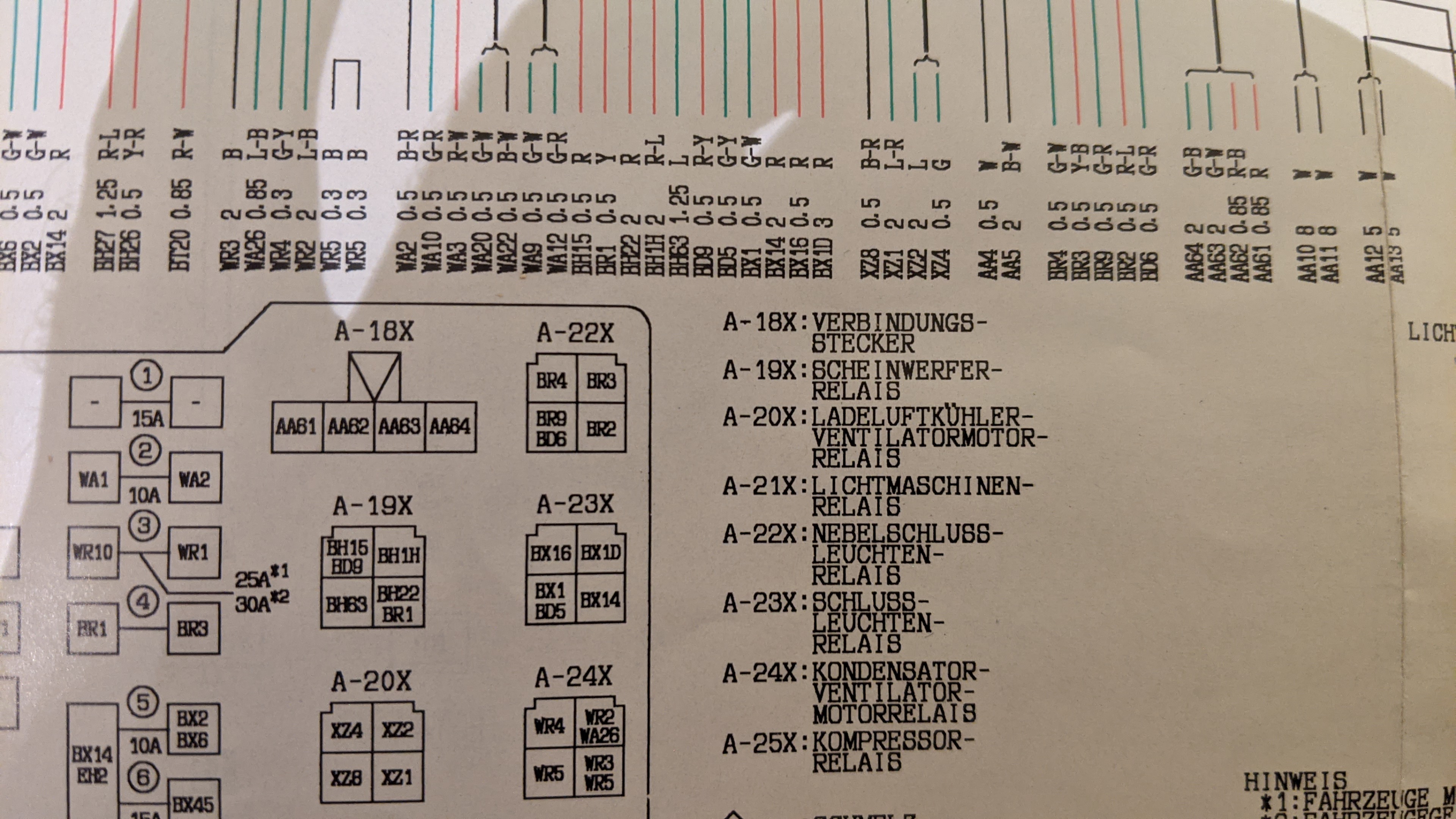

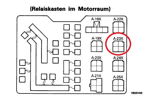

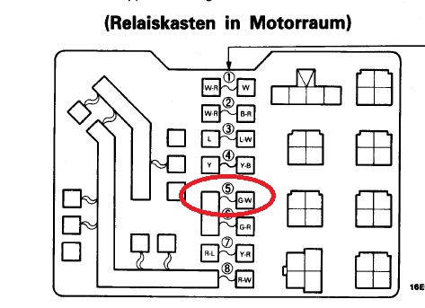

      Ich habe da eine böse Ahnung. Grün-Gelb auf Position 3 würde zum 91er Kabelbaum passen.
      Ich habe dir mal den Ausschnitt angehängt

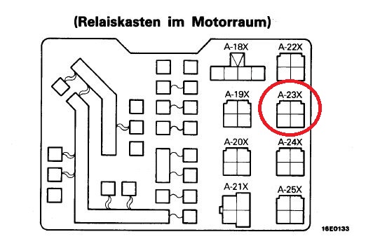

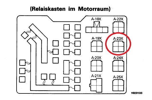

      Hi Jannik, gut gesehen! :thumbsup: Allerdings wären wir nach dem 91er Plan beim falschen Stecker, dort ist es nach Deinem Plan der A23X. Ich muss da noch mal in mich gehen... %grummel

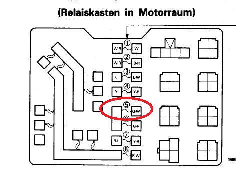

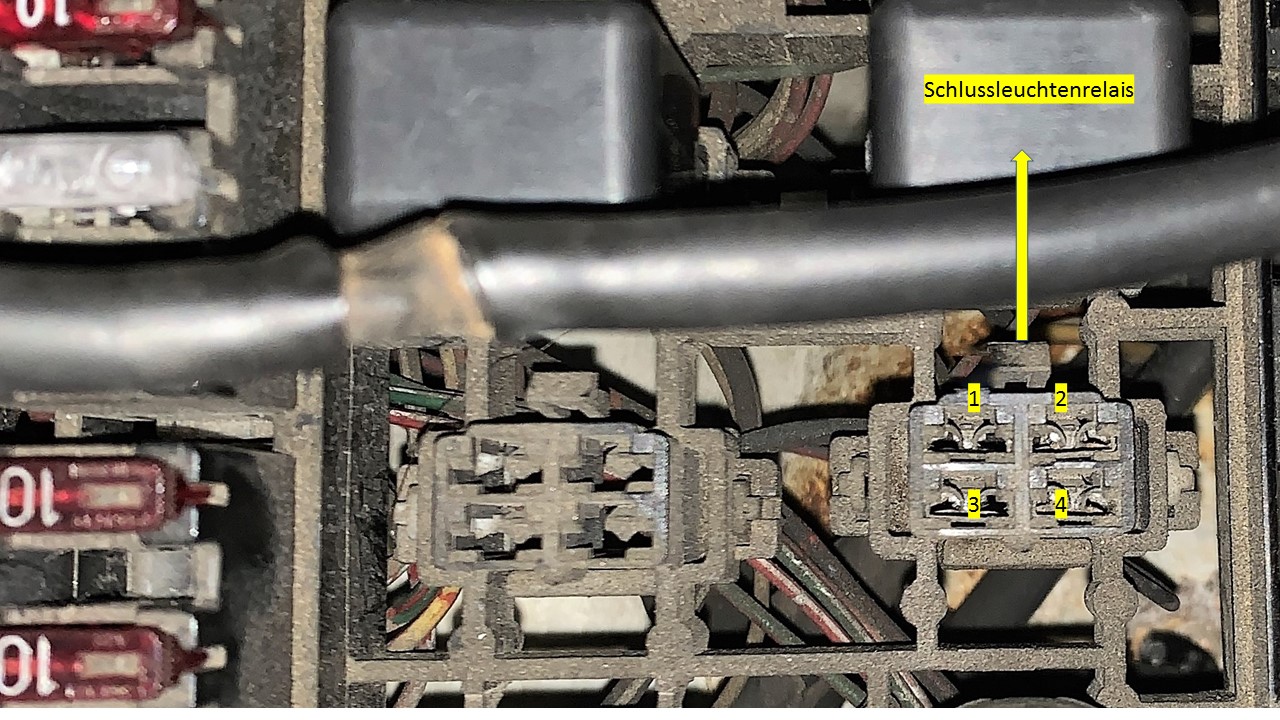

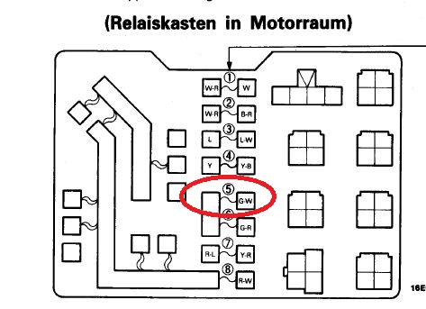

      Weiter gehts. Standlicht einschalten. Geh an deinen Sicherungskasten im Motorraum. Dort gibts eine Sicherung Nr. 5. Die bitte rausziehen und überprüfen. Dann in beide Steckplätze mit der roten Prüfspitze messen, die schwarze Prüfspitze muss an Masse, am besten an der Batterie. An einer der beiden Steckplätze muss irgendwas um 12 V ankommen.
      mitsu-szene.de/index.php/Attac…343ae5242beee8f0ccc37ef81

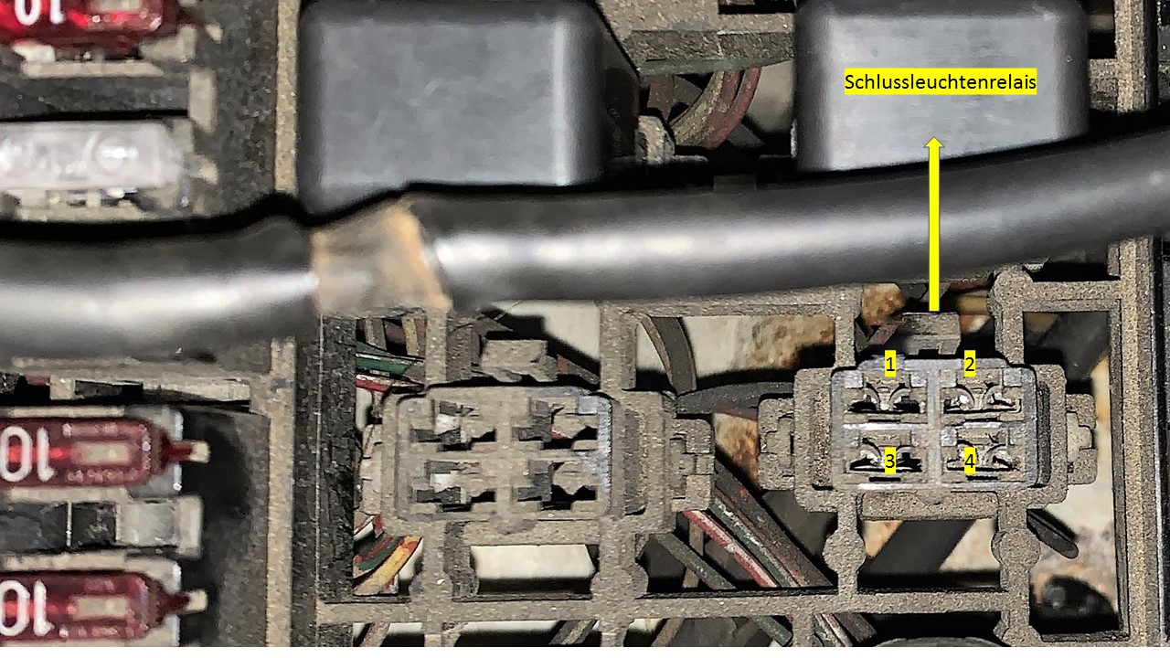

      Wenn Du dort 12 V messen kannst und die Sicherung in Ordnung ist, ziehst du das Schlussleuchtenrelais raus. Das sitzt im selben Sicherungskasten.
      Es kann sehr schwer rausgehen. Hin und her wackeln in alle Richtungen, NICHT dran reißen und schon gar nicht mit dem Schraubenzieher drunterknippen ohne vorher die Batterie abzuklemmen. KURZSCHLUSSGEFAHR!
      Das Relais sollte 4 Steckplätze haben. Bitte alle 4 gegen Masse messen, einmal mit eingeschaltetem Standlicht, einmal mit ausgeschaltetem STandlicht.
      Die Ergebnisse bit mit genauen Voltangaben hier posten.

      Hier hast du auch noch vom A23X gesprochen
      ........... Ich muss da noch mal in mich gehen... %grummel

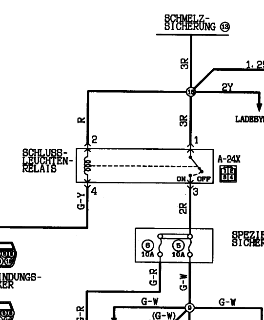

      Ja, Du hast recht. In einem Plan ist es der A23X, im anderen A24X. Da wird wohl irgendwo der Wurm drin sein. Wenn ich es nicht besser wüsste, könnte man meinen dass dr Blubb den Plan gekritzelt hat. :S
      Ok, egal, wir müssen ja weiterkommen, dann eben ohne Plan, klappt beim Blubb ja ooch immer.
      @Karl: Messe mal das Grün/Gelbe Kabel gegen B+, einmal mit Licht an, einmal mit Licht aus.
      Dann schau dir das Relais genau von unten an. Dort müssen Bezeichnungen an den Kontakten stehen. Welche stehen da?

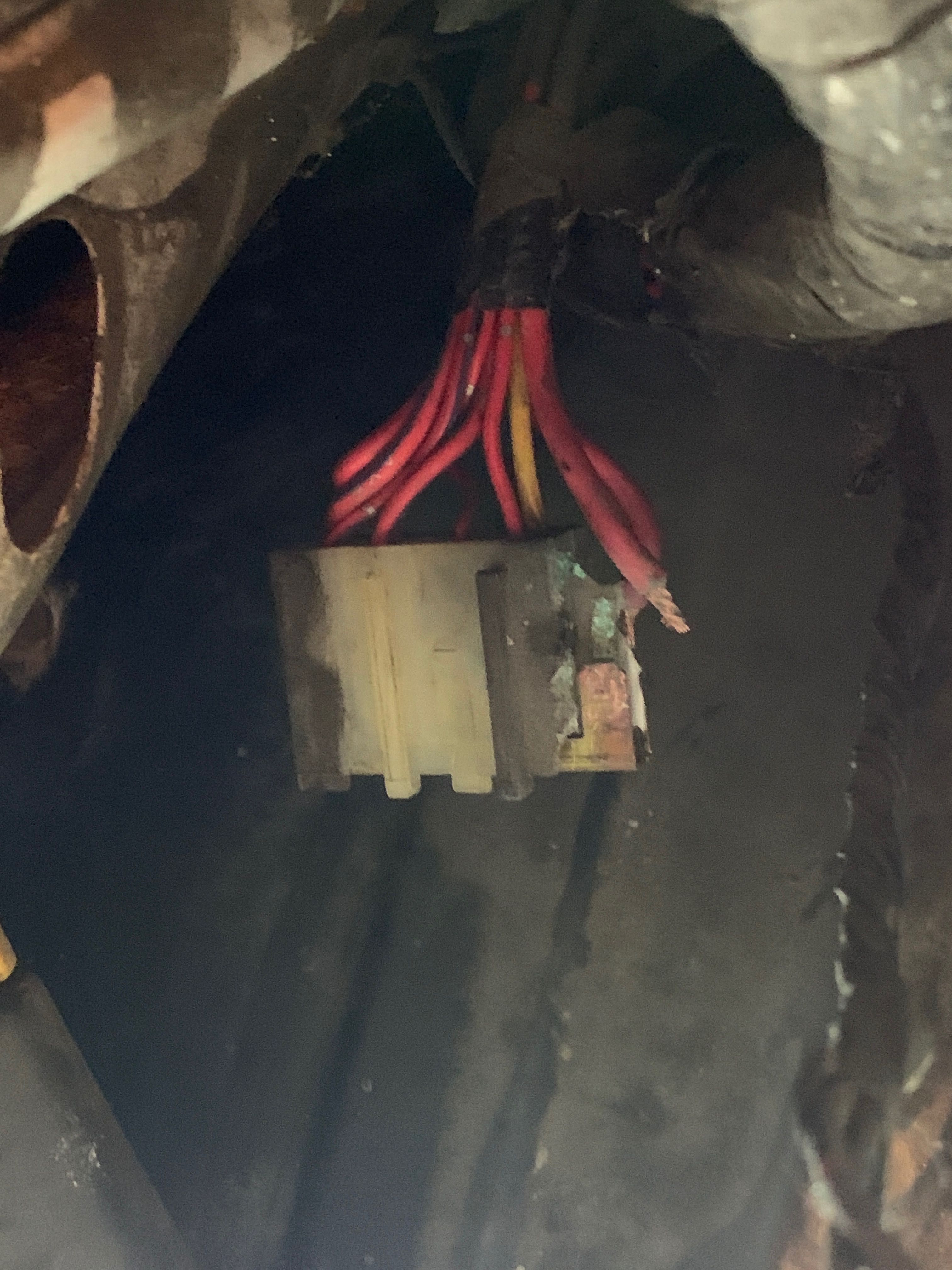

      Nach deiner nächsten Messung sollte klar werden ob die Steuerung oder das Relais einen hat. Aus dem Bauch raus würde ich das Relais favorisieren.
      Hallo Frank und wen es noch interessiert,
      Fehler gefunden. Standlicht, Innenbeleuchtung und Rücklicht funktionieren wieder. Bin echt sehr dankbar über einen tollen Mechaniker!
      Danke für deine/eure Hilfe!

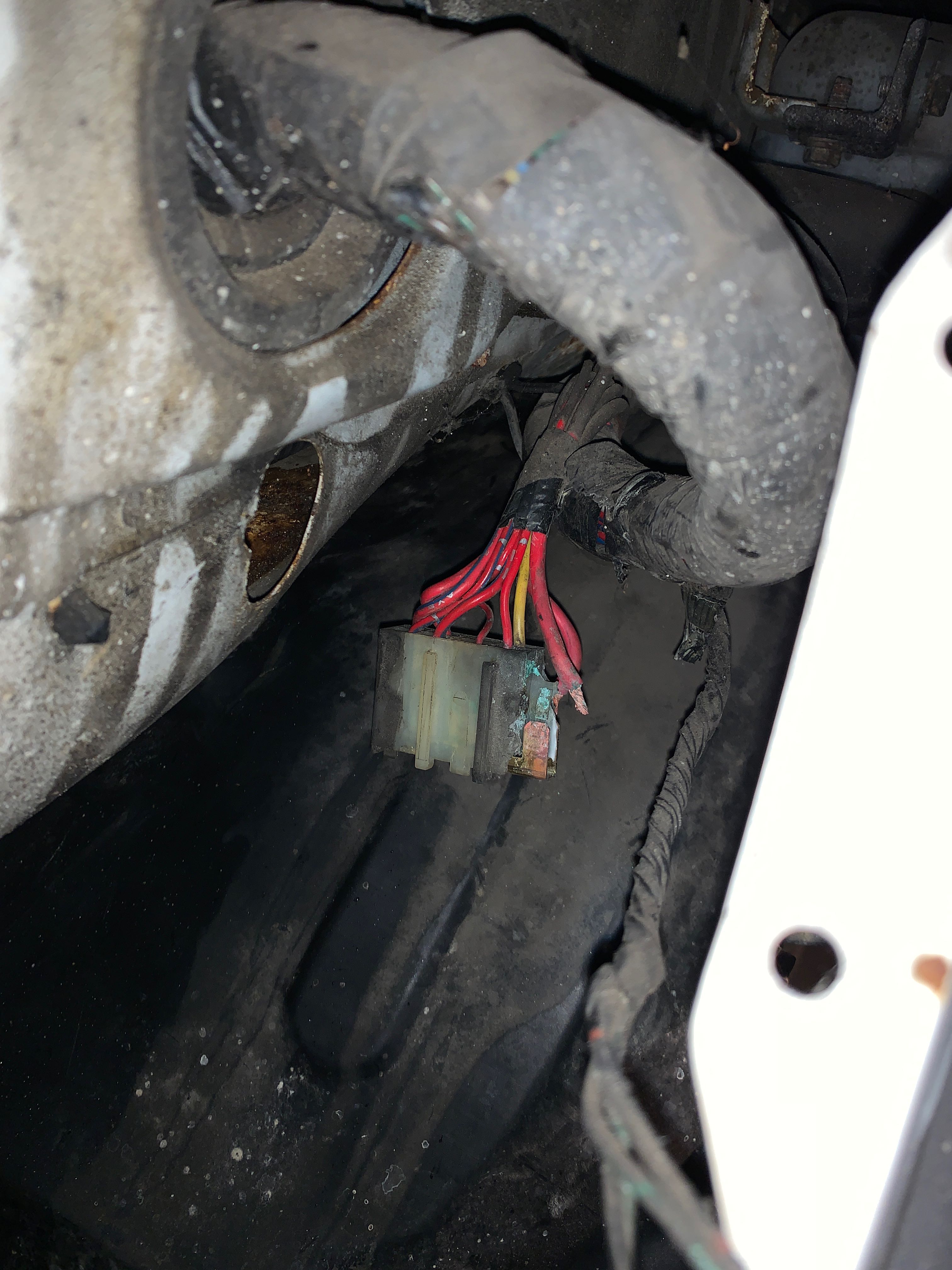

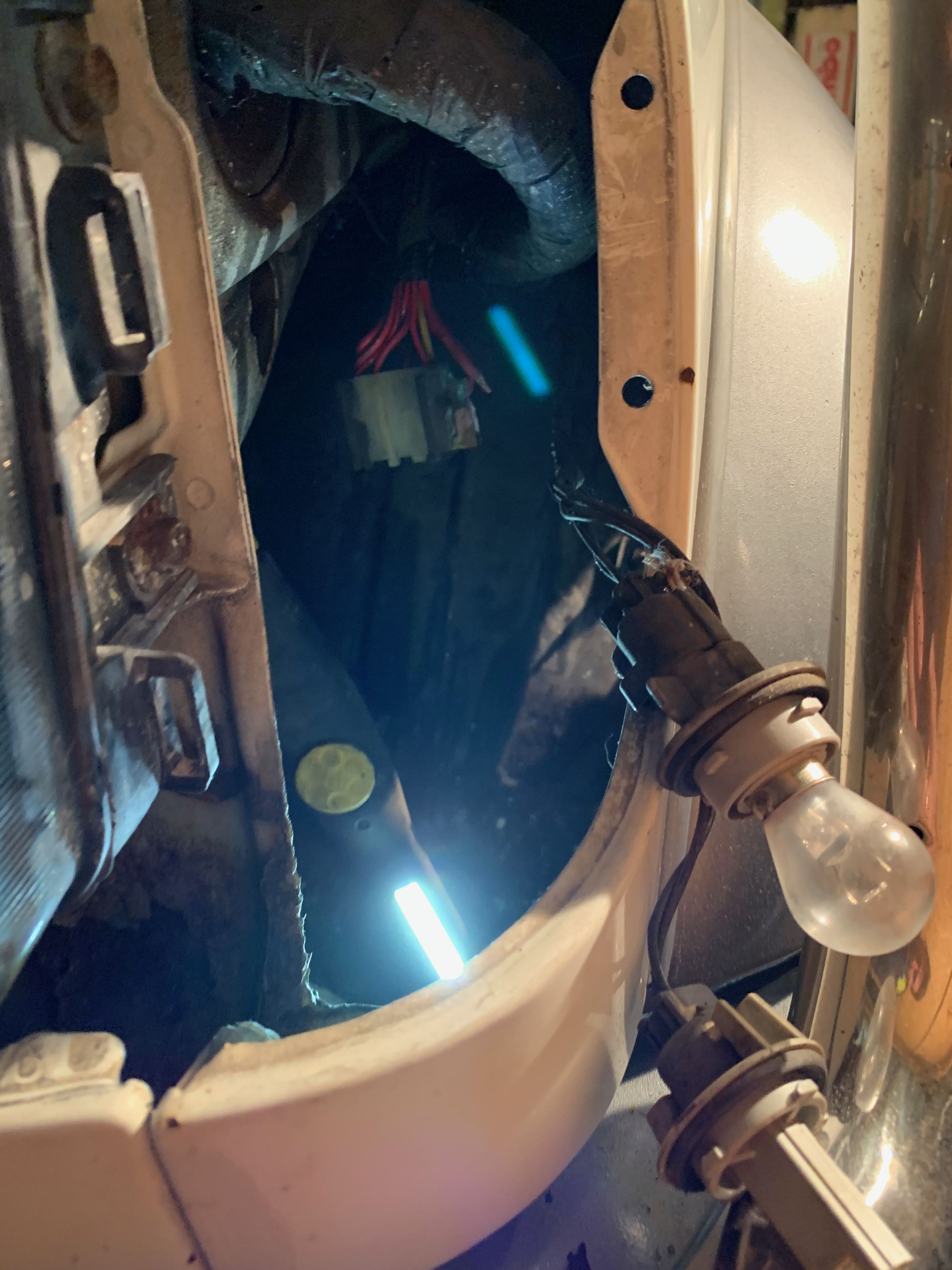

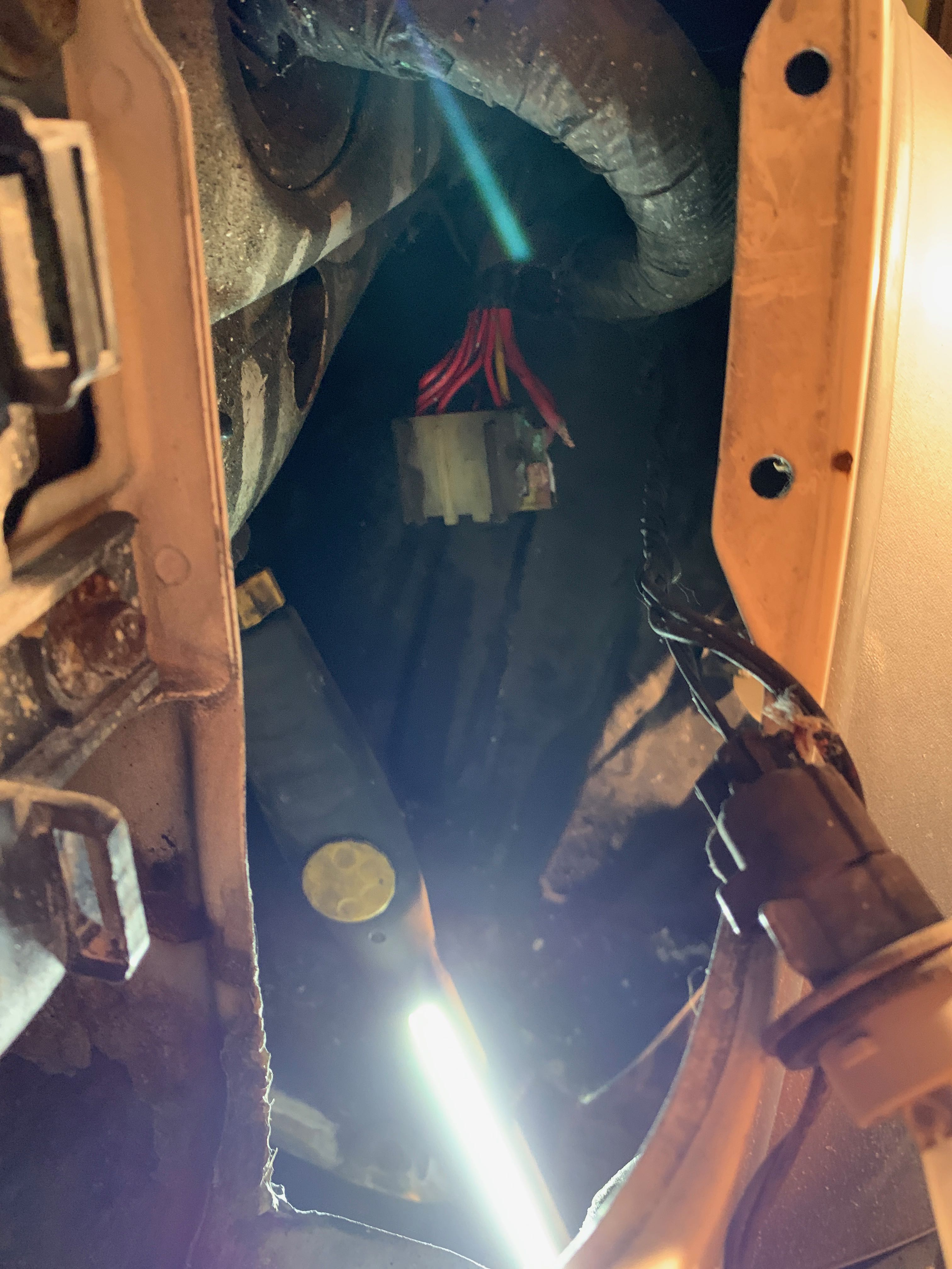

        950,31 kB, 3.024×4.032, 35 mal angesehen
        1,27 MB, 3.024×4.032, 37 mal angesehen
        1,1 MB, 3.024×4.032, 29 mal angesehen
        926,94 kB, 3.024×4.032, 34 mal angesehen
        911,16 kB, 3.024×4.032, 31 mal angesehen
