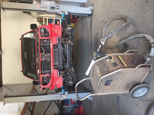

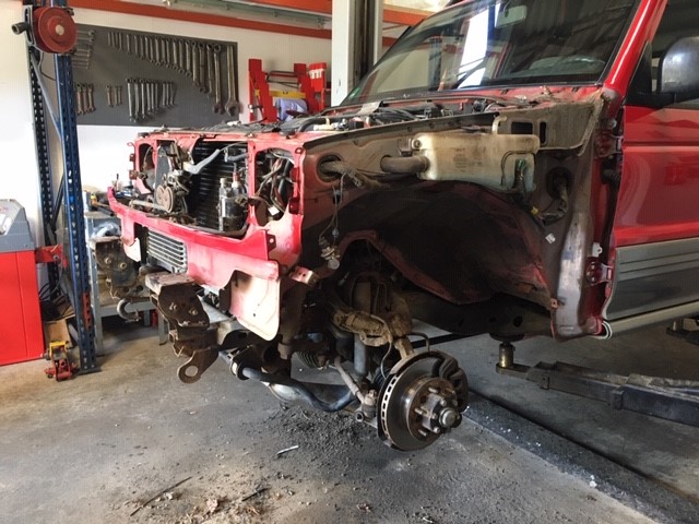

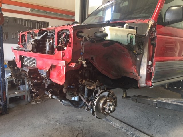

      Was haltet Ihr von Trockeneis Strahlen?
      Ich hab mein neues Projekt von unten erstmal von Altlasten befreit um die eigentliche Arbeit zu Identifizieren.
      Ich bin immer wieder aufs neue positiv davon beeindruckt und mit 50Kg kommt man recht weit (ca. 160€).
