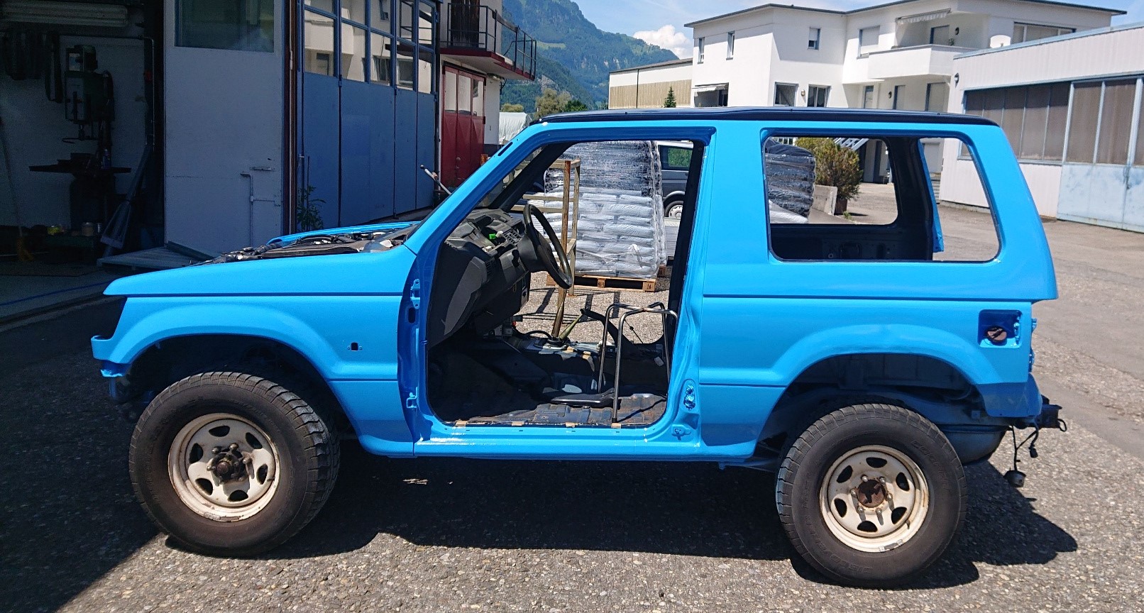

      Moin,
      damit ich wieder weiss, wie es geht, mache ich grade "einmal Döner mit alles". Ich nehme alles auseinander. Tausche alle Gummiteile, Dichtringe, Bremsenteile, Manschetten, Achsteile etc.
      Sollte dieses Wochenende wieder komplett und fahrbereit sein. Zwischendurch habe ich einfach einen Hänger auf der Festplatte. Dann muss ich echt Hirnen, damit mir die Lösung wieder
      einfällt. Hat jemand die Werkstatthandbücher als PDF für mich?
      Gruss
      Carsten
      Moinsen, die Herren
      ich bin mittlerweile am zusammen bauen und benötige noch ein paar Teile. Könnt ihr mal bitte schauen, ob ihr was davon liegen habt:
      -die beiden Zierleisten li+re der Frontscheibe. Bei mir ist die schwarze Beschichtung zerbröselt
      -ebendso die Fensterschachtabdeckleiste auf der li Seite
      -Stossstange vorne und hinten im ARB Style. Vorne möglichst mit Windenaufnahme
      -sämtliche Unterfahrschutzbleche ausser das ganz vorne
      -einen Satz Felgen Enkei Central 7x15 ET10, anscheinend gibts nur für die in der Schweiz ein Gutachten. Wenn die beschissen aussehen, dann gerne in Stahl standart.
      Kommt bestimmt noch was.
      Ach ja. Pajero V20, kurz
      So sieht er jetzt aus.
      Heute nach Feierabend sind Türen, Haube und Heckklappe dran.
      Gruss
      Carsten
