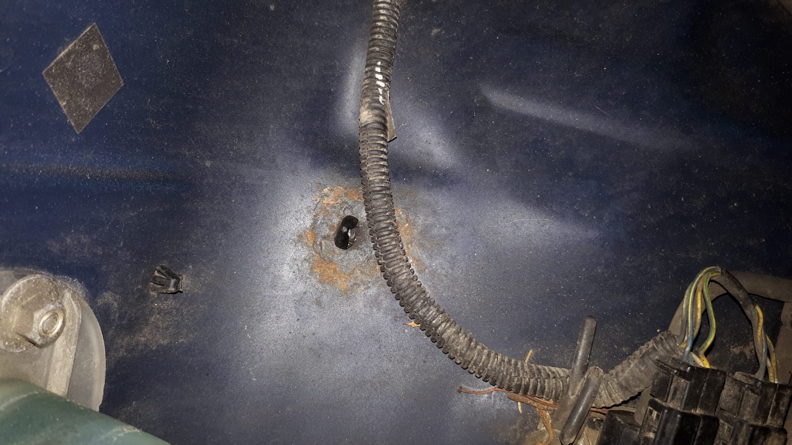

Rost im Motorraum
      Ja der ist vor Allem unten !!!!
      Das da oben ist nur die Spitze vom Eisberg !!!
      Rad runter und dann von Unten die Radhausschale weg und dann Rost runter, evtl. schweissen und dann wieder versiegeln.....
      Na super... hat jemand ein Foto wie sowas vom Radhaus aus aussieht? Ich denke der Rost bildet sich um die Bohrlöcher herum aus, oder? wie sieht das Problem hinten aus? Da kann man ja direkt auf die Bleche gucken. Ist da auch irgendwas so abgedeckt und versteckt? Meine Radkästen sehen vom Rad her 1a aus. Gruß Timo

      Moin, das ist bei fast allen unseren Autos so, mal früher mal später.
      Am besten dürfte es sein, irgendwann einen Rundumschlag bei der Rostbekämpfung zu machen. Der ist dann zwar erschreckend teuer, aber dann hat man wieder eine zeitlang Ruhe.
      Und ja, den Rost den Du siehst, der ist Dein geringstes Problem... ;o)

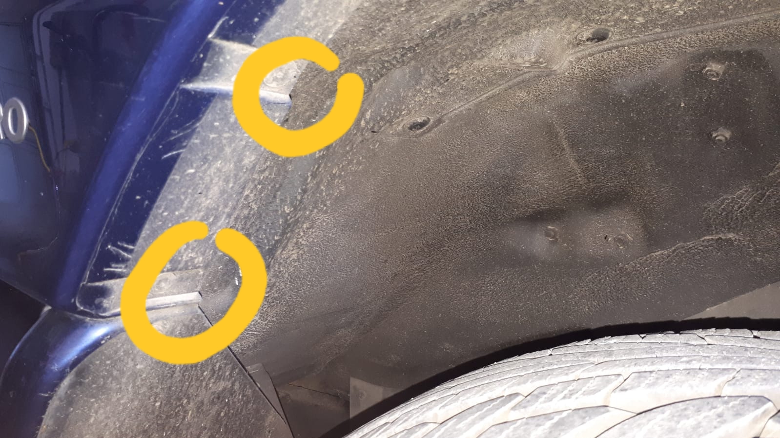

      Danke für die Antworten. Ich hab mir das mal angesehen. Wenn ich den Spritzschutz abnehme, dann muss ich wohl auch die Trittbretter + Verkleidung abnehmen, oder? Wo bekomme ich die Schrauben und die Clips her? Habt Ihr eine Adresse? Gruß Timo

      Die Trittbretter musst du nicht abnehmen. Allerdings sind die Schmutzfänger mit denen verbunden. Diese Schrauben reißen in 90% der Fälle ab!
      Die Clips und Schrauben für den Spritzschutzt wären
      MB138567
      MB406894
      MS452348
      MF453107
      Schau hier mal selber rein für Details --->
      japancars.ru/index.php?route=c…RXVL6&cfg_id=1&blk_id=310
      japancars.ru/index.php?route=c…RXVL6&cfg_id=1&blk_id=230
      japancars.ru/index.php?route=c…RXVL6&cfg_id=1&blk_id=650

      Vielen Dank für die guten Informationen. Das heißt, dass ich die Clips dort bestellen muss? Kann man die nicht bei Mitsubishi bekommen? Ich wollte eigentlich nicht in Russland bestellen. ;(

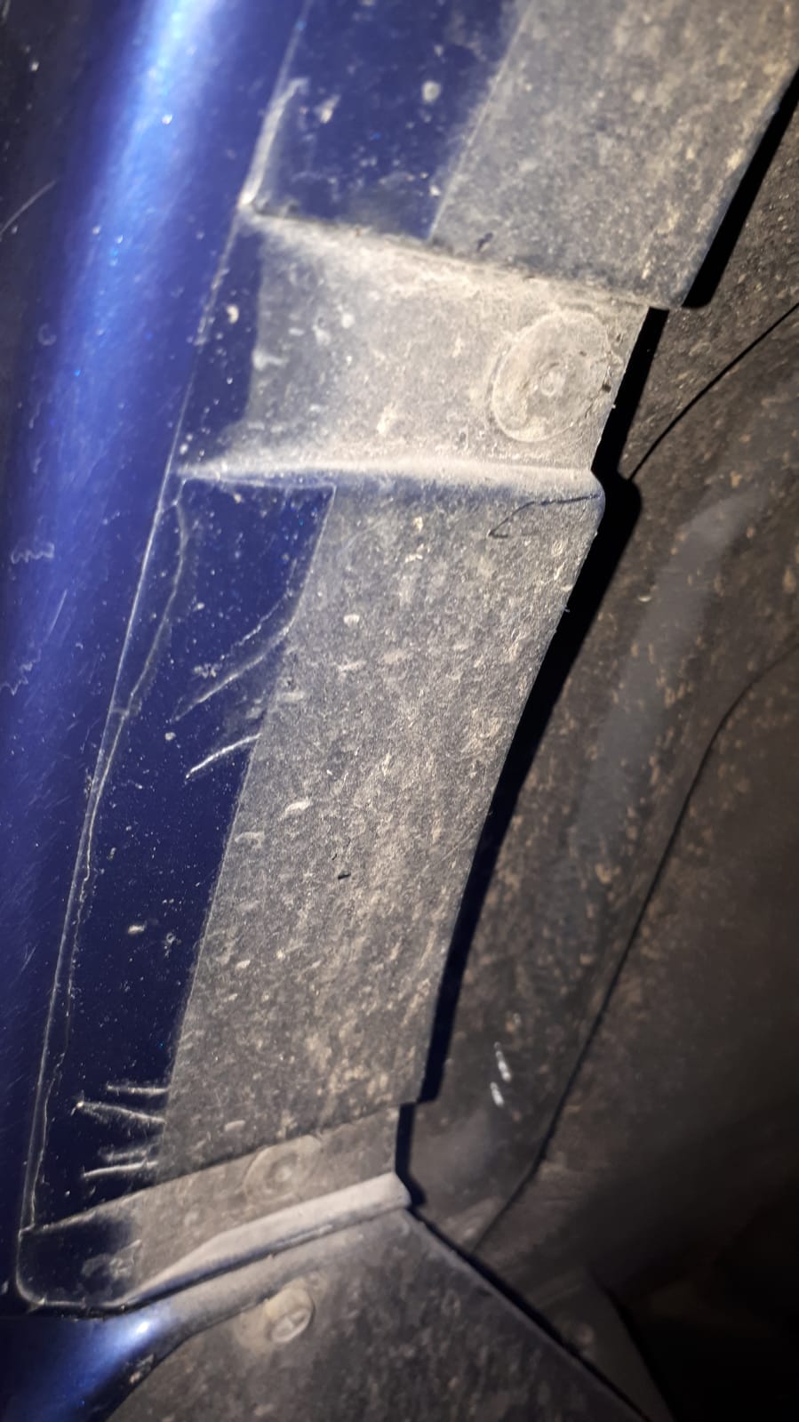

      Nächste Frage: Was mach ich mit der Kunstoffverkleidung? Die ist ja nicht verschraubt, oder? Siehe Bilder. Wie bekommt man die ab und wieder gut dran?

      Die vorderen Stecker auf deinen Fotos sind lediglich Plastikstecker mit einer Feder auf der Gegenseite. Wenn man die von oben zusammendrückt, gleiten die heraus.
