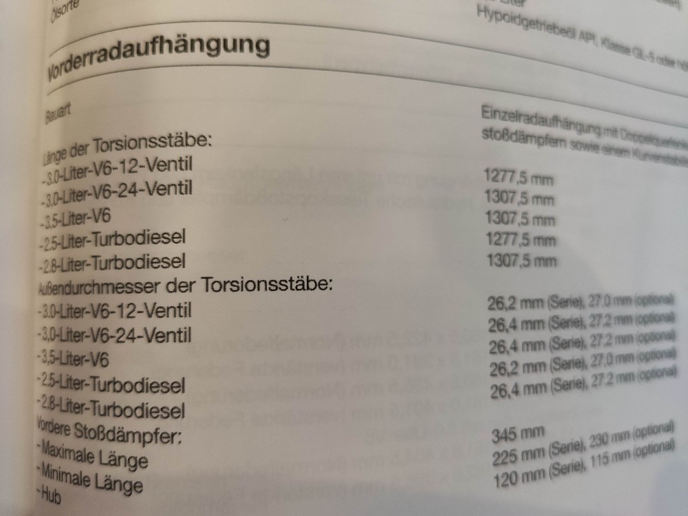

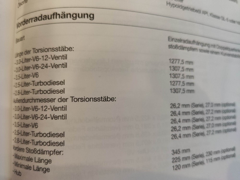

      So, erst mal gibts für diese VIN 2 unterschiedliche Stäbe pro Seite:MB932017 und MB932019 für links, MB932018 und MB932020 für rechts.Wo der Unterschied ist, wird nicht beschrieben. Auch die Länge geht weder aus dem Teilekatalog noch aus dem WHB hervor, da musst du wohl selbst messen.
      Auf die Bühne, entspannen und rausbauen. §§unschuld
      Ich weis jetzt gerade nicht was du hören willst :whats
      Natürlich messen wo die Muttern sitzen und markieren wie die Stäbe an den Widerlagern und den Spannarmen sitzen.
